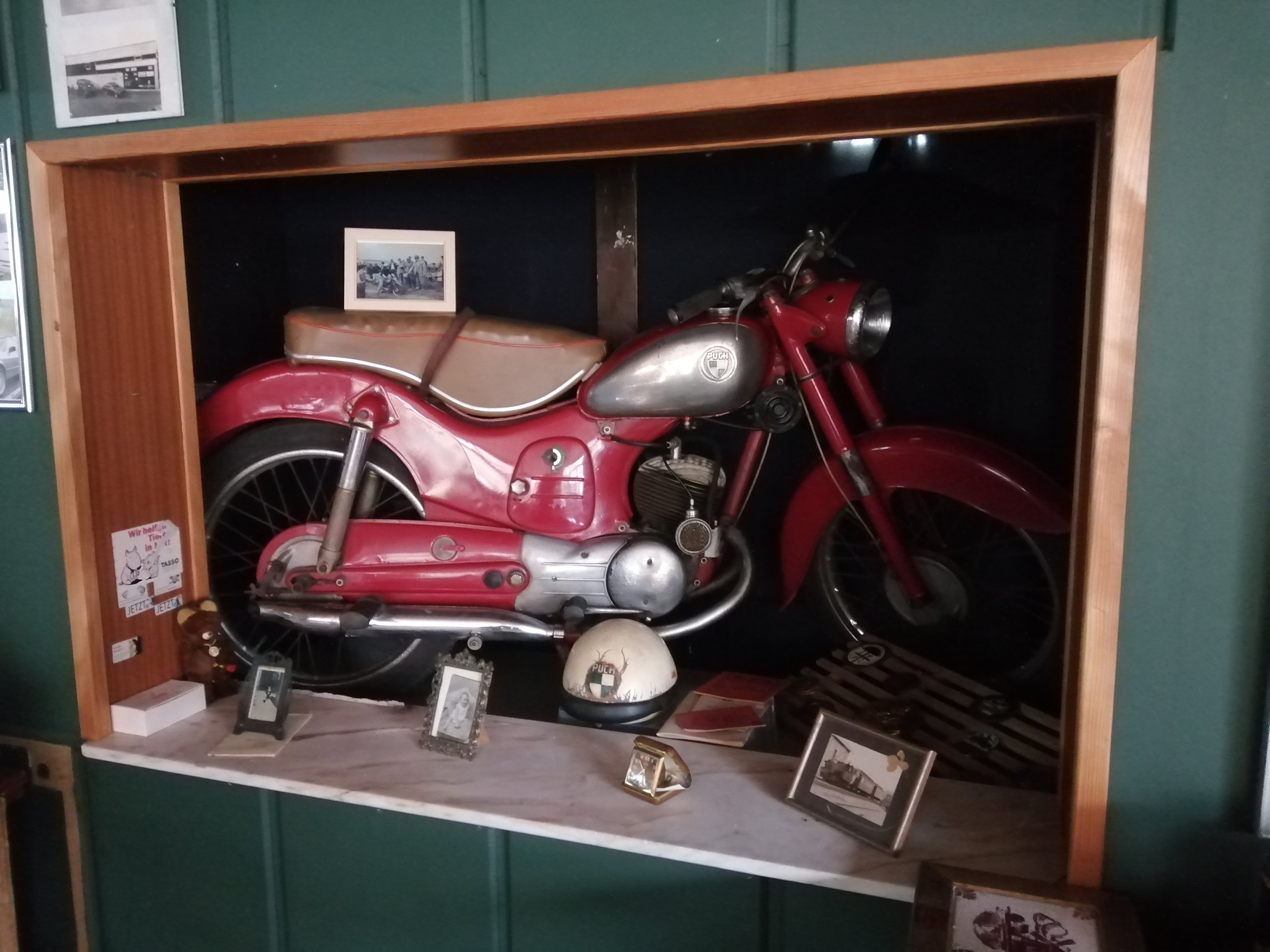

Für Deutschland stimmt das, in Österreich laufen aber noch viele als 125er und 175er. Die 175 sogar als "S" Version mit 2 Vergasern. Das Besondere an dem Motor ist der Doppelkolben (siehe mein Nick :)). Leider ging auch eine beim Brand des Timmelsjoch-Museums verloren, genauso wie 2 ziemlich seltene Stücke aus den Anfängen meiner Motorisierung (Göricke Moped und Zündapp Roller).

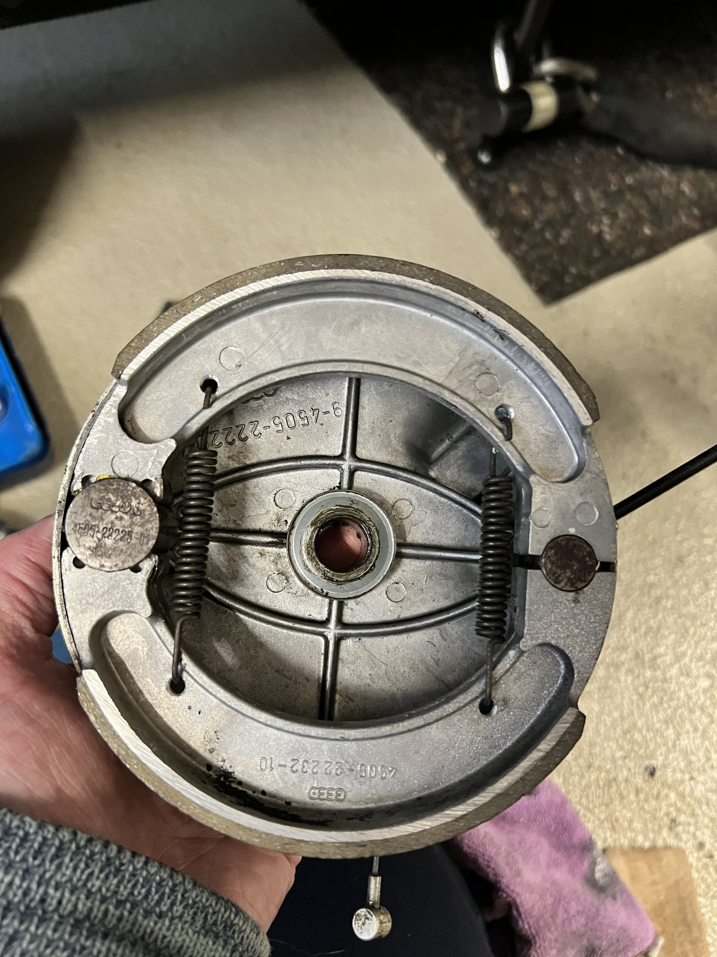

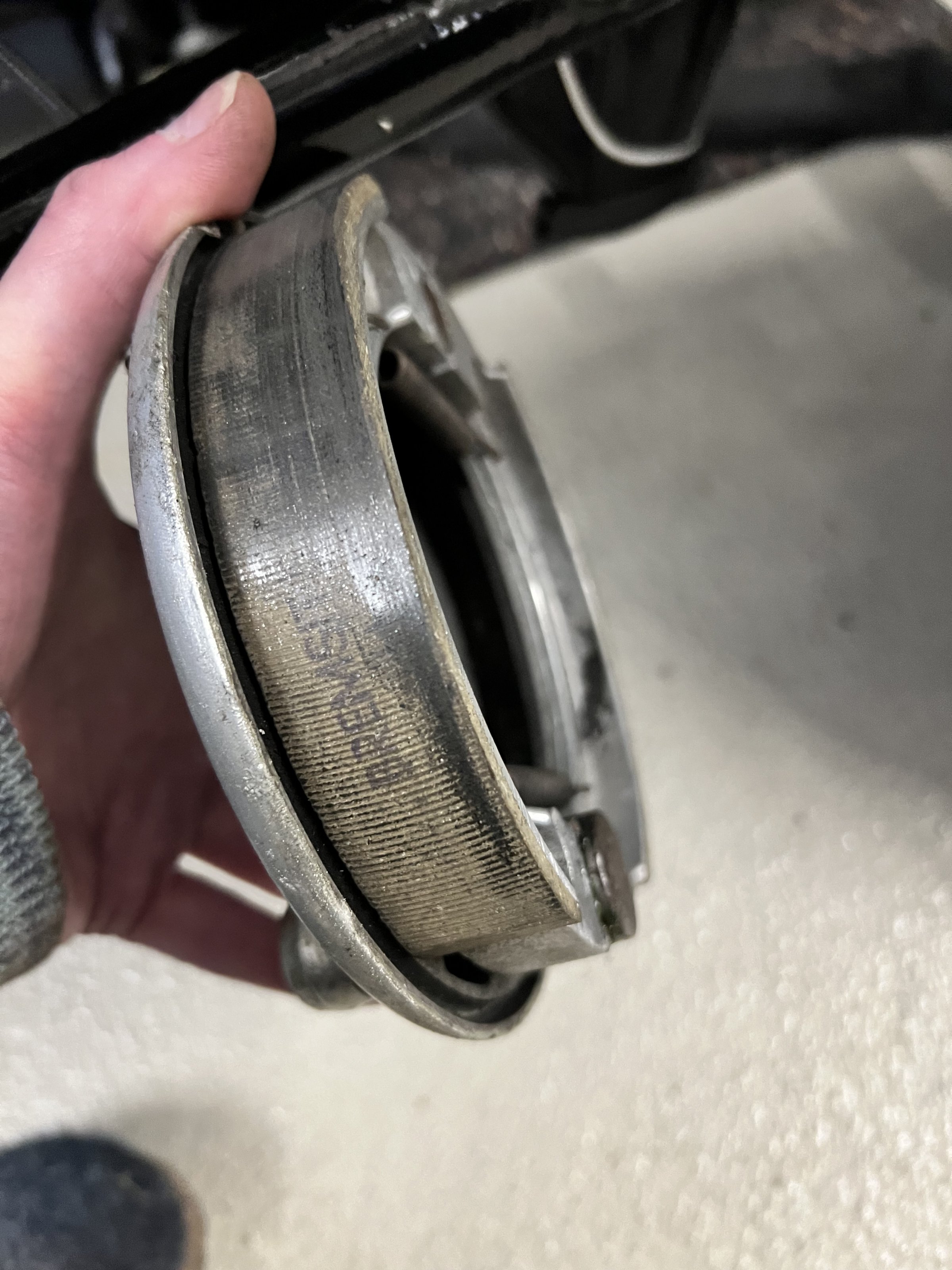

Heute hab ich mal das Vordere Rad ausgebaut…und man muss auch mal Glück haben. Irgendwann muss die mal irgendwo irgendwer neu gemacht haben. Schon mal nicht schlecht weil Bremsen sind schon mal wichtig ☺

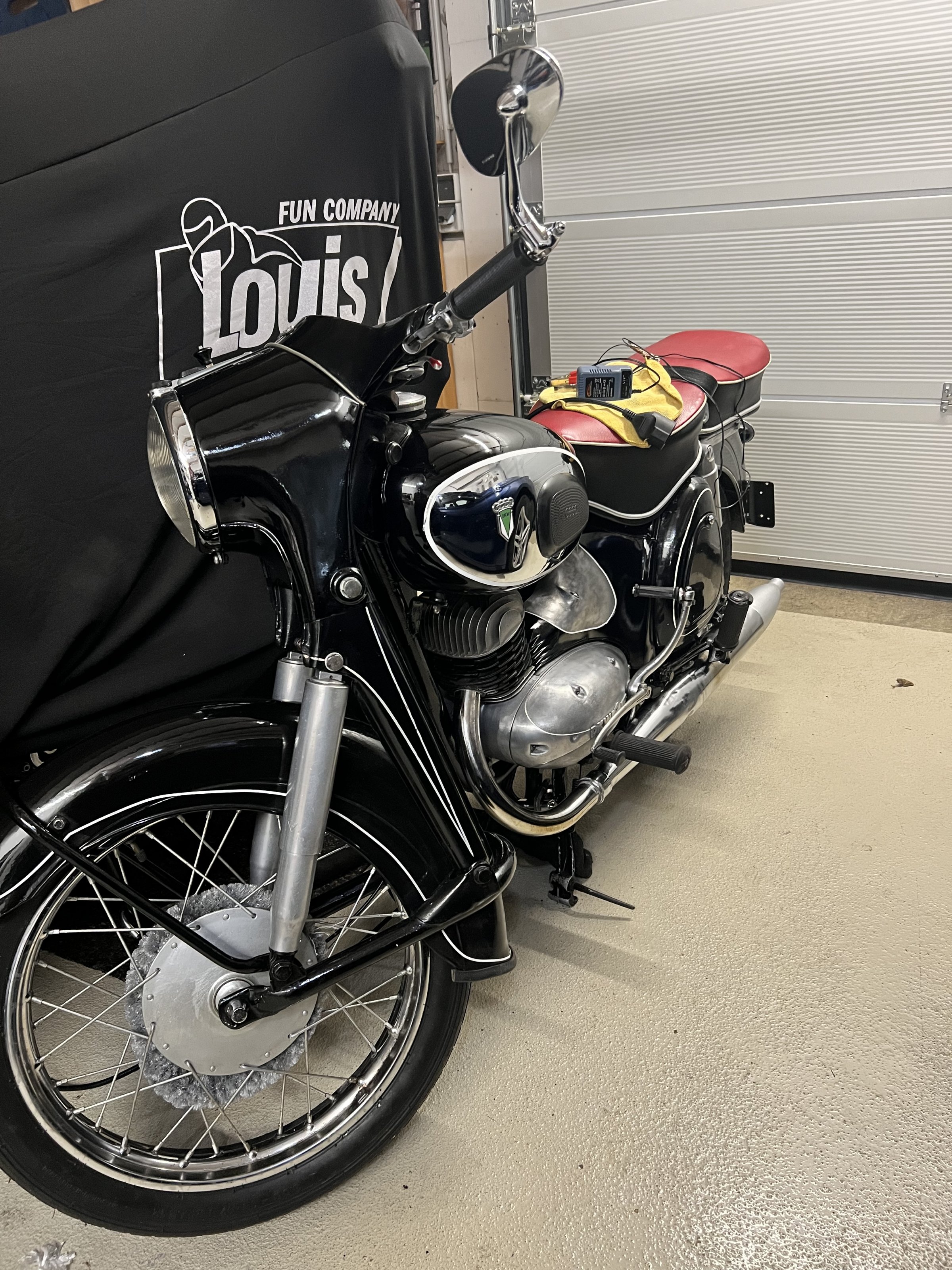

Ja die Felgen sind verchromt. Ca um die 2000 rum ist mal restauriert worden, aber nicht zu Ende gemacht, Der alte Reifen vorne war eben hart wie ein Gummi Knüppel als ich in runter gemacht hab…ja und Öl habe ich nach alter Manier gewechselt, mineralisch .Der Vergaser war komplett kaputt, hab versucht den Messing Schwimmer zu löten , ging aber nicht mehr, alle Düsen neu, Nadel und Zug….Irgendwann kommt noch was „übeles“ sowas kenn ich bereits . Mal abwarten was sich noch entpuppt
