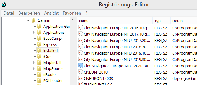

Bei einer Installation werden nicht nur Dateien auf den Rechner gebracht, sondern in der Registry Einträge erstellt, mit deren Hilfe Anwendungen - hier Basecamp - sie finden.
Wie bekomme ich am einfachsten die Programme, die Karten und meine Routen auf das neue Gerät?
Es gibt Umzugshelfer wie PCMover, die Dateien, aber auch Registryeinträge von einem alten auf einen neuen Rechner übertragen. Diese sind nicht perfekt und produzieren auch viel Schrott, andererseits schaffen sie viel, was man entweder nicht so leicht oder gar nicht hinbekommen hätte. Im Idealfall haben die Umzugshelfer nicht nur die Daten herübergeschaufelt, sondern auch die Programme in installierter Form.
Im Einzelfall kann man natürlich auch manuell Registry-Einträge übertragen, aber es gehört viel Wissen dazu, was man alles wohin übertragen muss. Grundsätzlich ist es aber schon möglich, nicht nur die Daten, sondern auch die Installation zu übernehmen.
