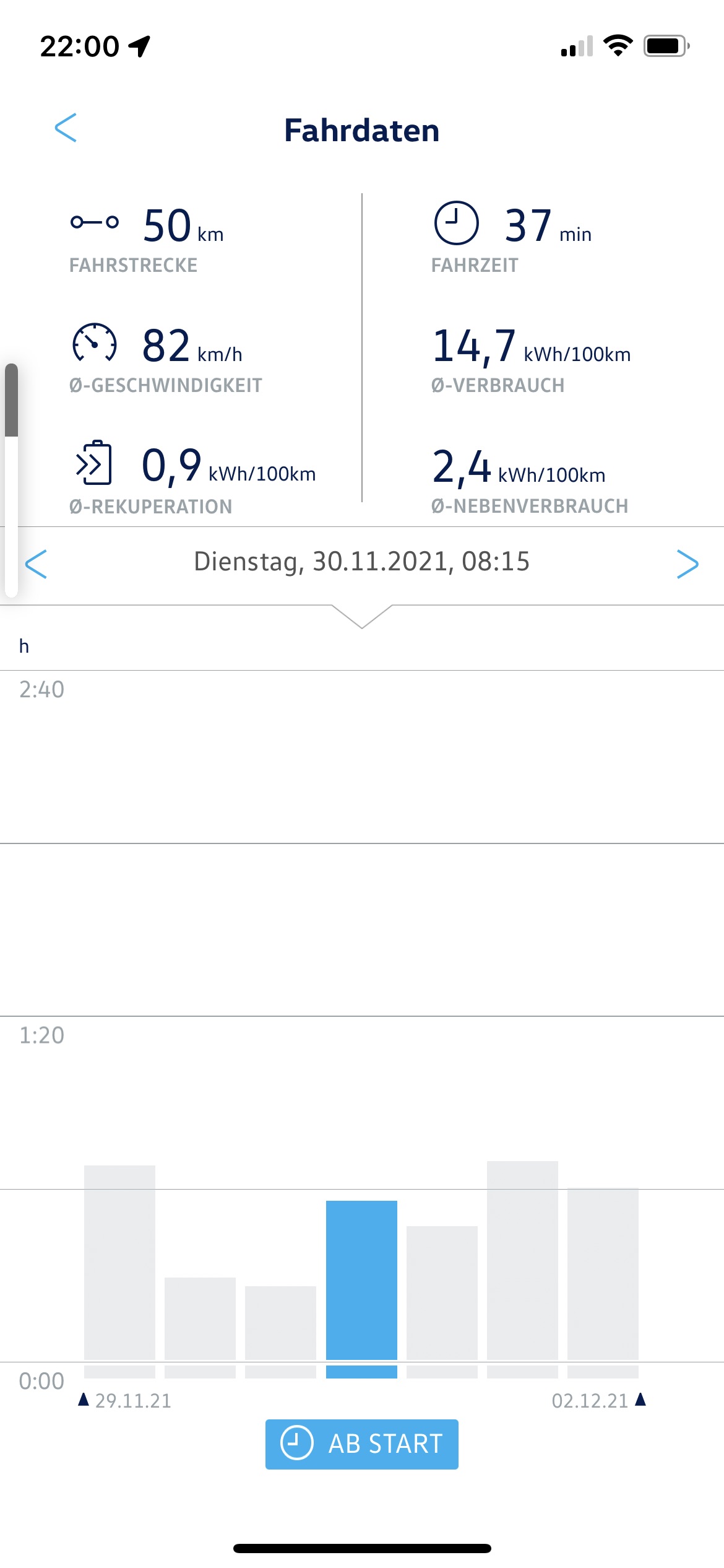

Ich fahre zwischen 17 und 20kWh auf 100km wenn ich bis max. 130 fahre (auch jetzt im Winter) und mal 22 wenn ich konstant 140-150 fahre.
Allerdings komplett flach in Rhein/Main, wie gross der Unterschied zu Bergen ist kann ich nicht sagen.

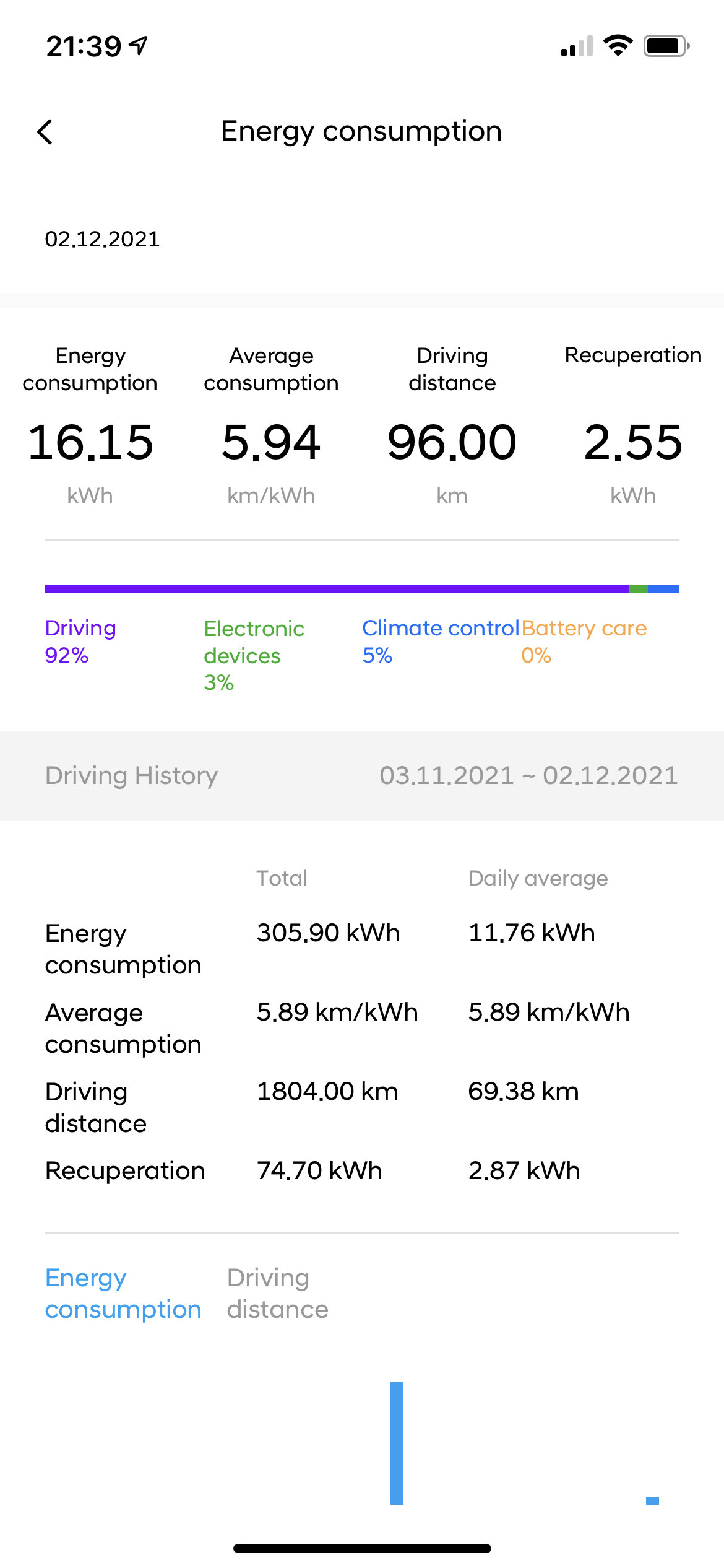

Gerade zur Tür reingekommen, Fahrt von Frankfurt ca. 30km AB, 24km Stadt und Bundesstrasse. Verbrauch 17,8kWh/100km
Heute früh mit max. 169km/ waren es knapp 22KWh/100km
Alles mit einem 64kW Kona.

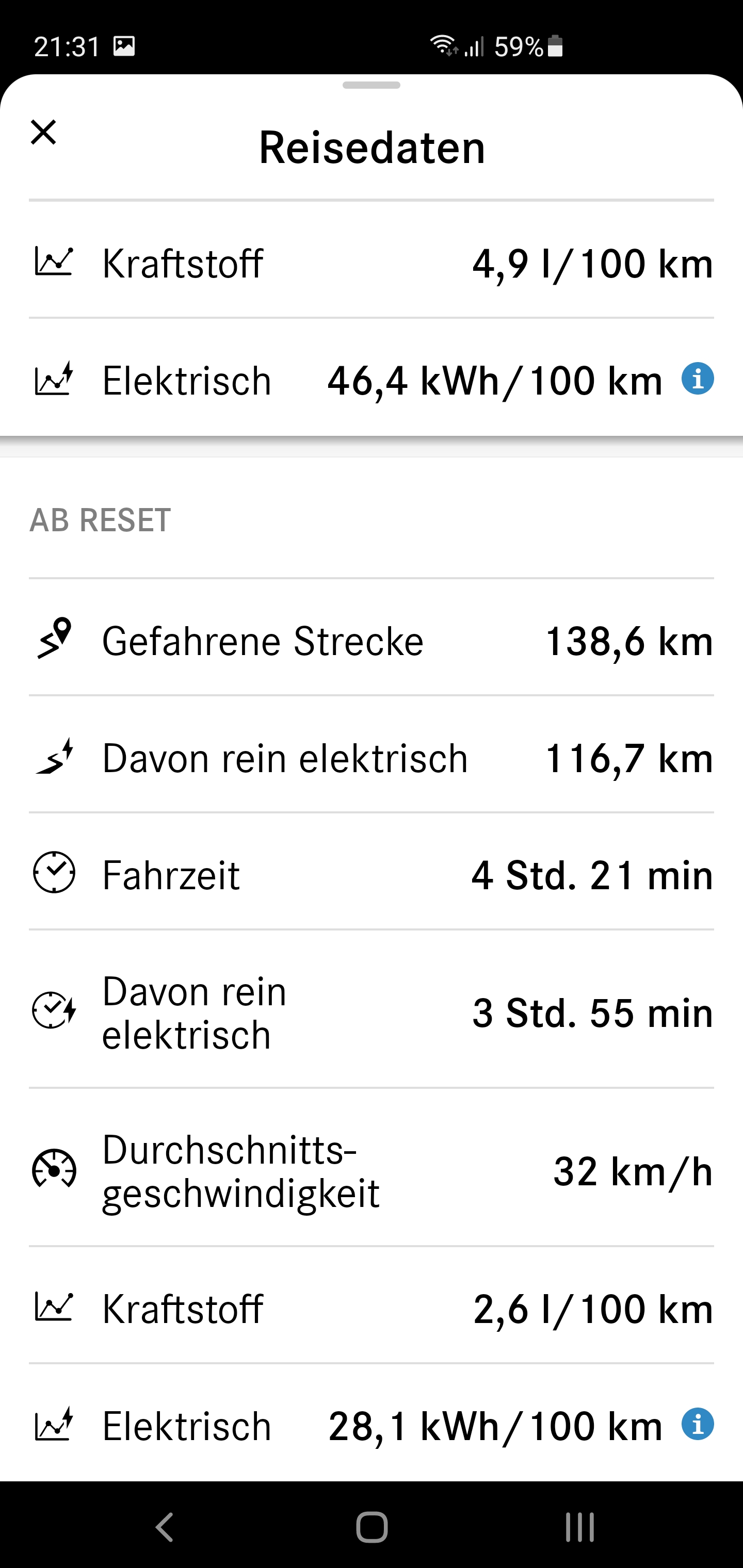

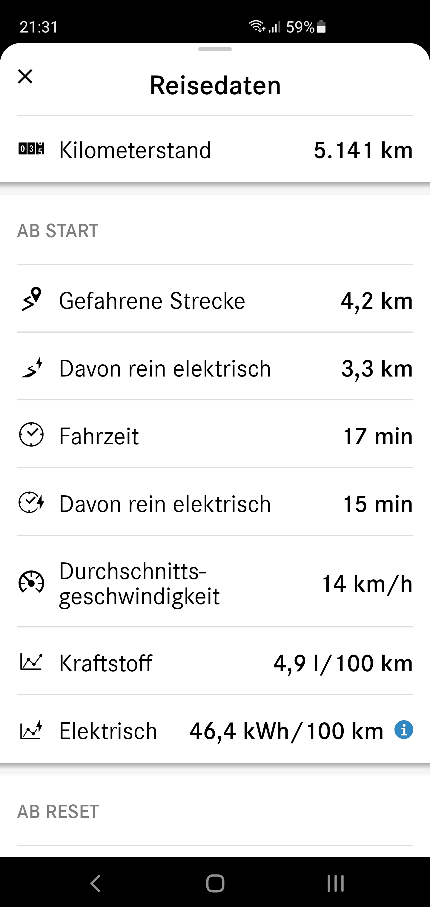

Bild 2 Fulda Stadtverkehr. Vorgeheizt. Ohne Sitzheizung. 18 Grad innentemperatur. Lt. Mercedes ist alles i.o.
