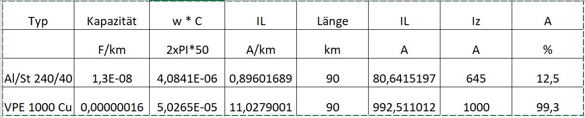

Ich hoffe, daß man es erkennen kann:
Gilt im Beispiel für Höchspannungsleitungen 380 kV. vergleich Freileitung Al/St 240/40 (nur ein Bündel gewählt! zu kabel VPE 1000 mm2 Cu.
Es sind die Ladeströme, die im vorliegenden Beispiel das kabel bereits bei einer Länge von ca. 90 km zu machen, d. h. die Ladeströme entsprechen bereits der zulässigen Belastbarkeit des Kabels. Vereinfacht gerechnet ohne Längsreaktanzen im Kabel. Diese verbessern das Ergebnis, machen die Berechnung allerdings etwas aufwendiger. Hier geht es um's Prinzip.
Die Gründe hierfür sind in den deutlich unterschiedlichen Kapazitäten von Freileitung und Kabel zu suchen (13 nF/km Frltg. zu 1300 nF/km beim Kabel).
Und den Ladestrom im Kabel zu verringern muß man kompensieren. Hierzu muß man die gewählte Strecke in mehrere Abschnitte aufteilen und Ladestromspulen vorsehen, die den kapazitiven Blindleistungsbedarf des Kabels bereitstellen. Je feiner man diese Aufteilung mach, umso höher wird die verbleibende Übertragungsfähigkeit.
Eine konkrete Rechnung meinerseits mit einem 138 kV Seekabel hat mal eine Übertragungsleistung von ca. 200 MW bei einer Grenzlänge von ca. 200 km ergeben. Dabei wurde am Anfang und Ende der Leitung kompensiert. Bei einer Freileitung sind diese Längen erheblich größer.
Das gilt für Hoch- und Höchstspannungskabel bei Drehstromübertragung. Das gilt nicht für HGÜ-Kabel. Die haben keinen Ladestrom im stationären Betrieb. Dies gilt auch nicht für Mittelspannungsfreileitungen. Dabei handelt es sich i. d. R. um kurze Strecken < 10 km. Der Ladestrom fällt dort aufgrund der niedrigen Entfernungen und der niedrigen Spannungen nicht ins Gewicht. Hier hat das kabel aufgrund seiner geringeren Störanfälligkeit tatsächlich Vorteile gegenüber der Freileitung (z. B. Blitzeinschläge, Wartung).
In deutschen Verbundnetz oder auch in den deutschen Regionalnetzen 110 kV, ist der Ladestrom auch nicht so entscheidend, da die Abstände zwischen den UW i. d. R. klein sind.
Bei einer 1000 km langen Übertragung im Amazonas allerdings schon. Ich nenne das, weil wir diesbezüglich mal eine konkrete Anfrage hatten. Ging auch mit 750 kV nicht.
Das sind die Gründe.

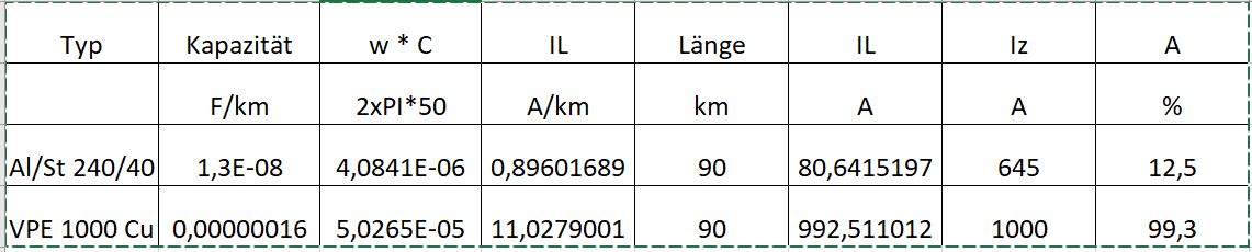

Ich fasse dann mal zusammen, im Hoch- und Höchstspannungsbereich (außerhalb der Städte, große Entfernungen) bieten Freileitungstrassen bei der Herstellung und ihre leichte Zugänglichkeit und Reparaturfähigkeit und ihre Stromtragfähigkeit im vgl. zu Kabel klare Vorteile. Nachteile, Genehmigungsverfahren für Frltg.-Trassen teils enorme Schwierigkeiten
Im Mittelspannungsnetz geht der Trend nach wie vor Richtung Verkabelung. Der Vorteil hier die Umgebung nicht optisch zu beeinträchtigen und die spürbaren geringeren Stromwärmeverluste. Mittlerweile werden selbst im 110KV Bereich verstärkt VPE Kabel eingesetzt, da man hier durch die Verbindungs-Garnituren enorme Fortschritte, Zuverlässigkeit und einfache Montage vollziehen konnte.
