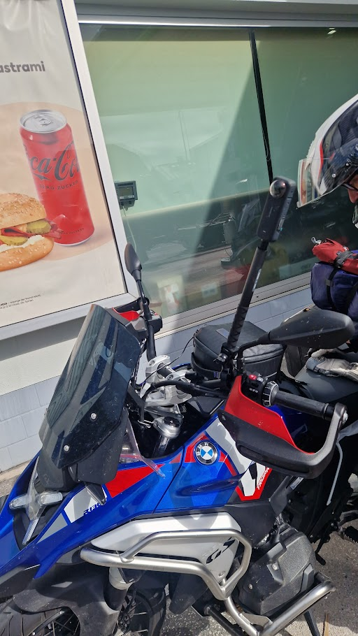

Wie der Vorschreiber schon ausführte, 3D Kamera nach vorn an den Lenker, rechte Seite, links neben die Schalter, da gibt es von insta auchdirekt nen Halter für den Stick der Insta360…

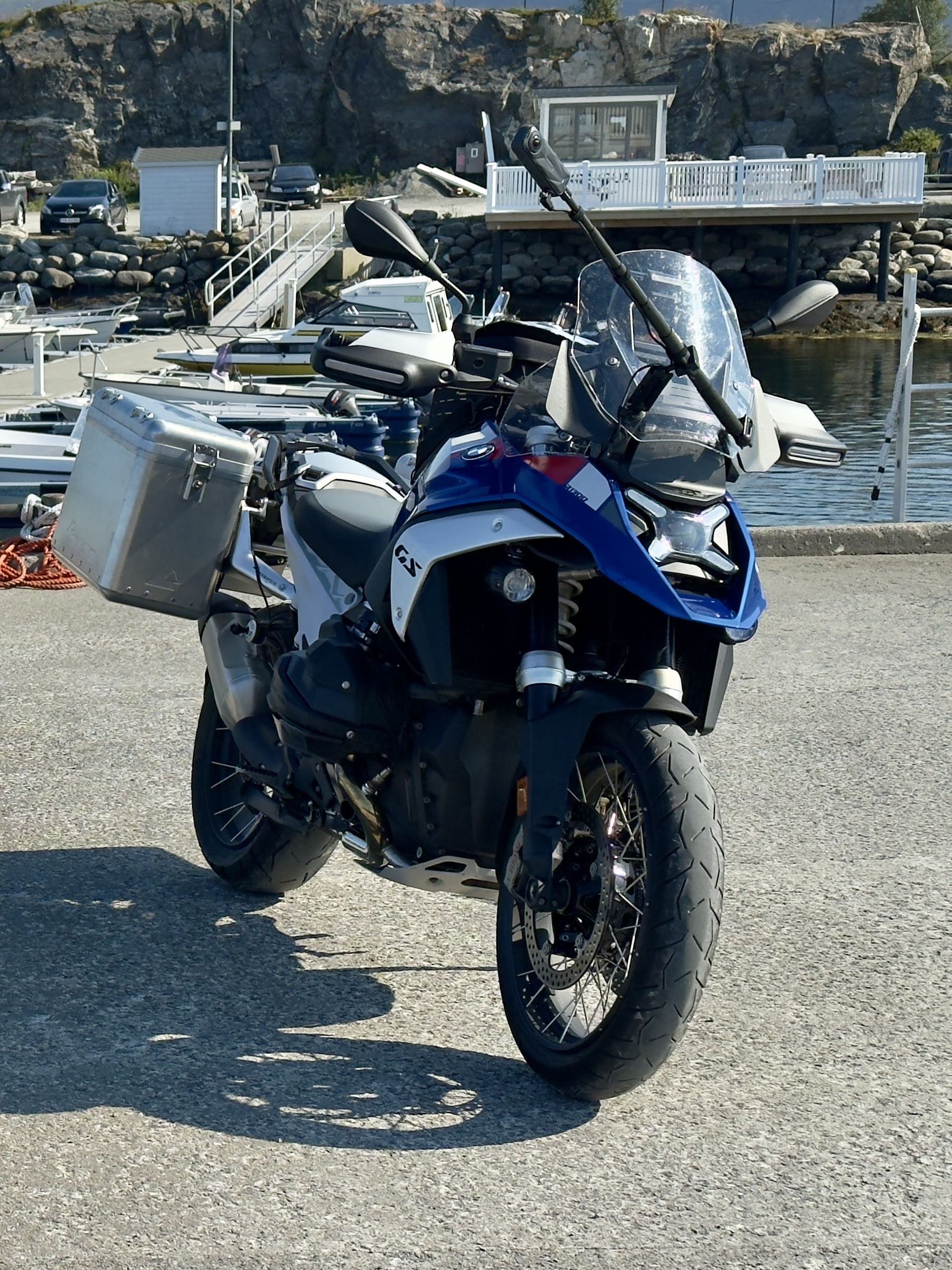

Das schaut optimal aus.
Kannst du vielleicht die Kugelflex Teile aufführen? Vielleicht noch ein näheres Foto der Halterung?

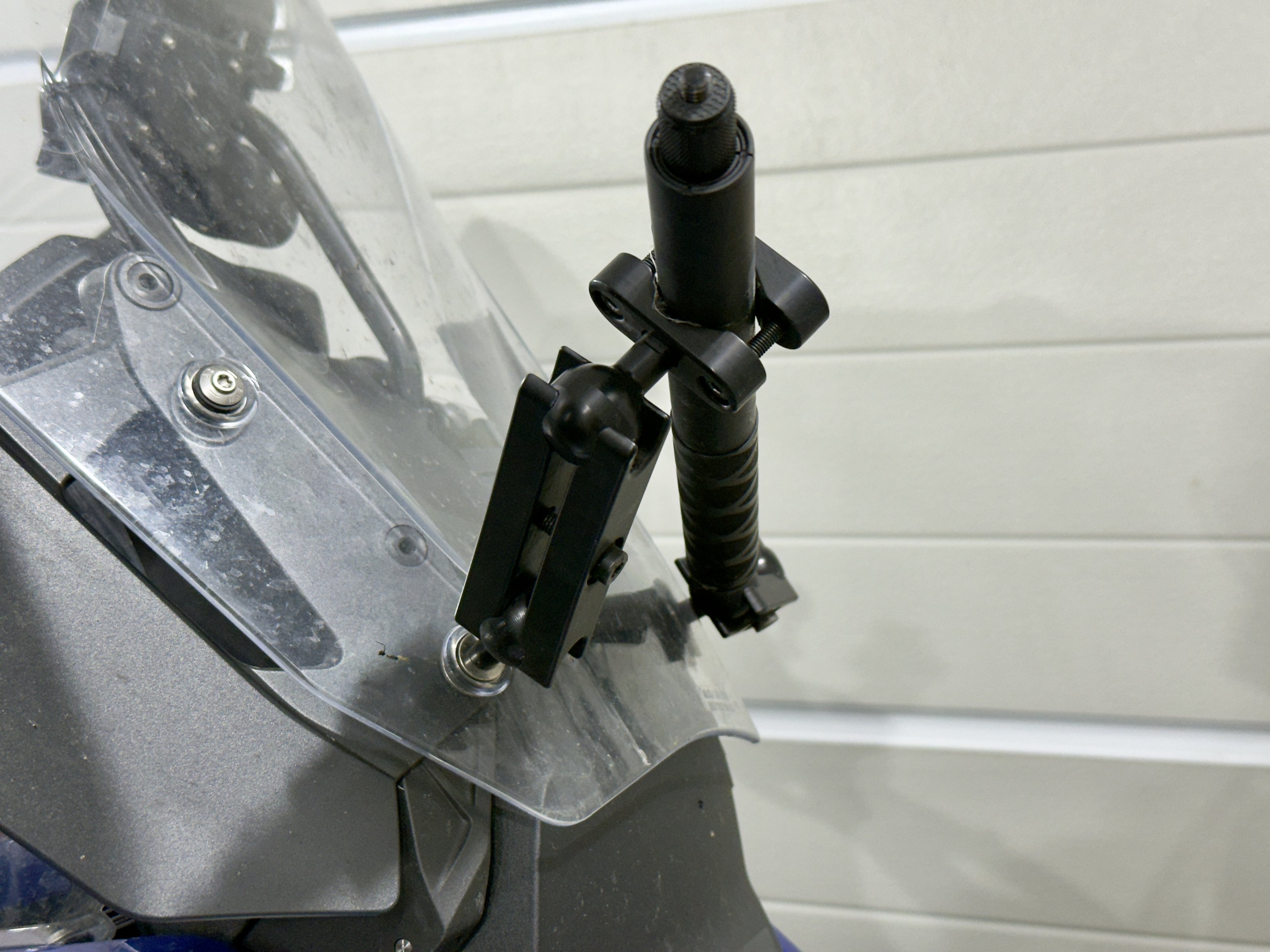

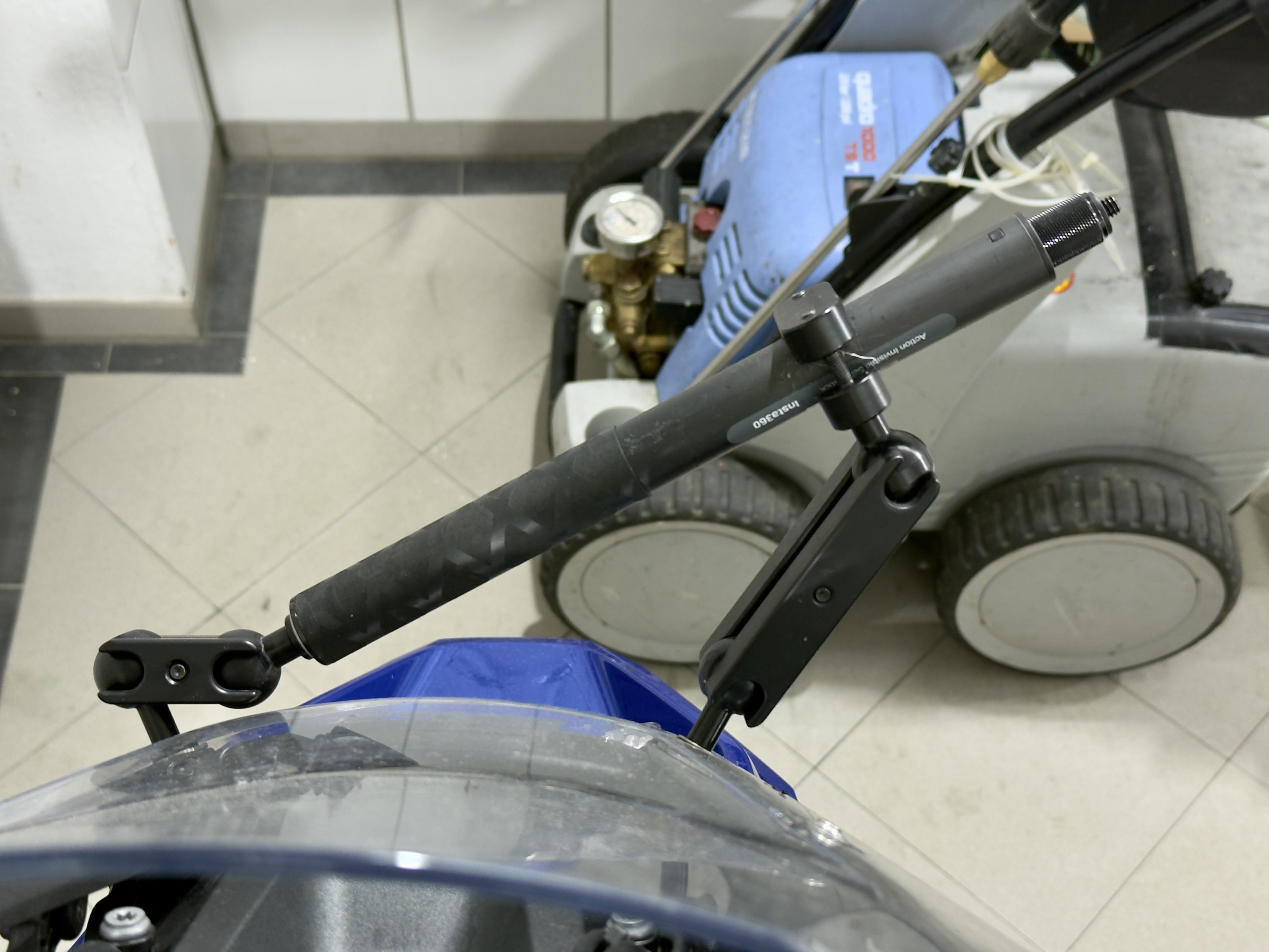

Hallo Strizi,
neben dem Action-Selfiestick aus Carbon sind folgende Kugelflex-Teile angebracht:
2 Alu-Kugeln M5, Länge bitte selbst messen
1 Klemmverbinder 10 cm
1 Klemmverbinder 5 cm
1 Kamerakugel 1/4 Zoll
1 Schelle Alu 14-30 mm mit Kugel
Ich habe auch noch Schnellklemmhebel (Flügelschrauben) für die Verbinder. Dann ist aber alles mit Selfiestick diebstahlgefährdet. Ich habe lieber einen Inbusschlüssel in der Tasche um schnell Änderungen vorzunehmen. So gesehen könnte man auch den 10cm-Verbinder mit zwei Schrauben nehmen.
Die Festigkeit ist über jeden Zweifel erhaben, Die erste Schwachstelle wäre die Windschildaufhängung, die nächste der Selfiestick selbst. Nach meiner Erfahrung ist es am stabilsten, wenn man jedes einzelne Segment des Sticks bis max. 2/3 auszieht. Natürlich die Verkehrssicherheit im Auge behalten!
