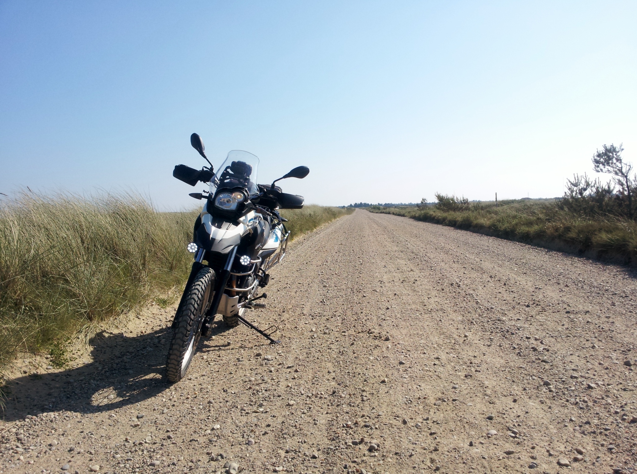

Hab schon überall gesucht, aber nix gefunden.
Über Sinn/Unsinn, Notwendigkeit ist bestimmt schon viel gesagt/geschrieben worden - egal.
Ich hab mir welche angeschafft und will sie jetzt auch rechtmäßig betreiben.
Zündung an - TFL an ist realisiert. Ich such jetzt nach einer Möglichkeit das Abblendlicht
aus/ein - zuschalten. Hat jemand eine Idee???? Möglichst ohne viel ändern zu müssen an der
Sertao. Sicherung für Abblendlicht entfernen wäre eine Möglichkeit - wird dem TÜV aber nicht
gefallen. Ich meine mal was gelesen zu haben, da hat einer den Lichtschalter modifiziert, damit
man das Licht ausschalten kann - "wie früher".
Find es aber in den Weiten des WWW nich
wieder.
Nobbi bedankt sich schon mal für kontruktive Ideen und Hinweise.

Schalter gibts für wenige Cent bei Conrad oder viel teurer hier
https://www.louis.de/_40a61f90f7d272327cb3731f988e3ac4e8/index.php?topic=artnr&artnr=10032899
https://www.louis.de/_40a61f90f7d272327cb3731f988e3ac4e8/index.php?topic=artnr&artnr=10032918
dass der Computer einer BMW durch ein getrenntes Licht einen Fehler meldet und sicherheitshalber ins Notlaufprogramm mit Vmax 30 km/h schaltet, kann ich jedoch nicht ausschliessen. Falls ja kannst es ja immernoch als Tempomat nutzen. Its not a bug its a feature ;)

Vor einiger Zeit ist es nun fertig geworden.
