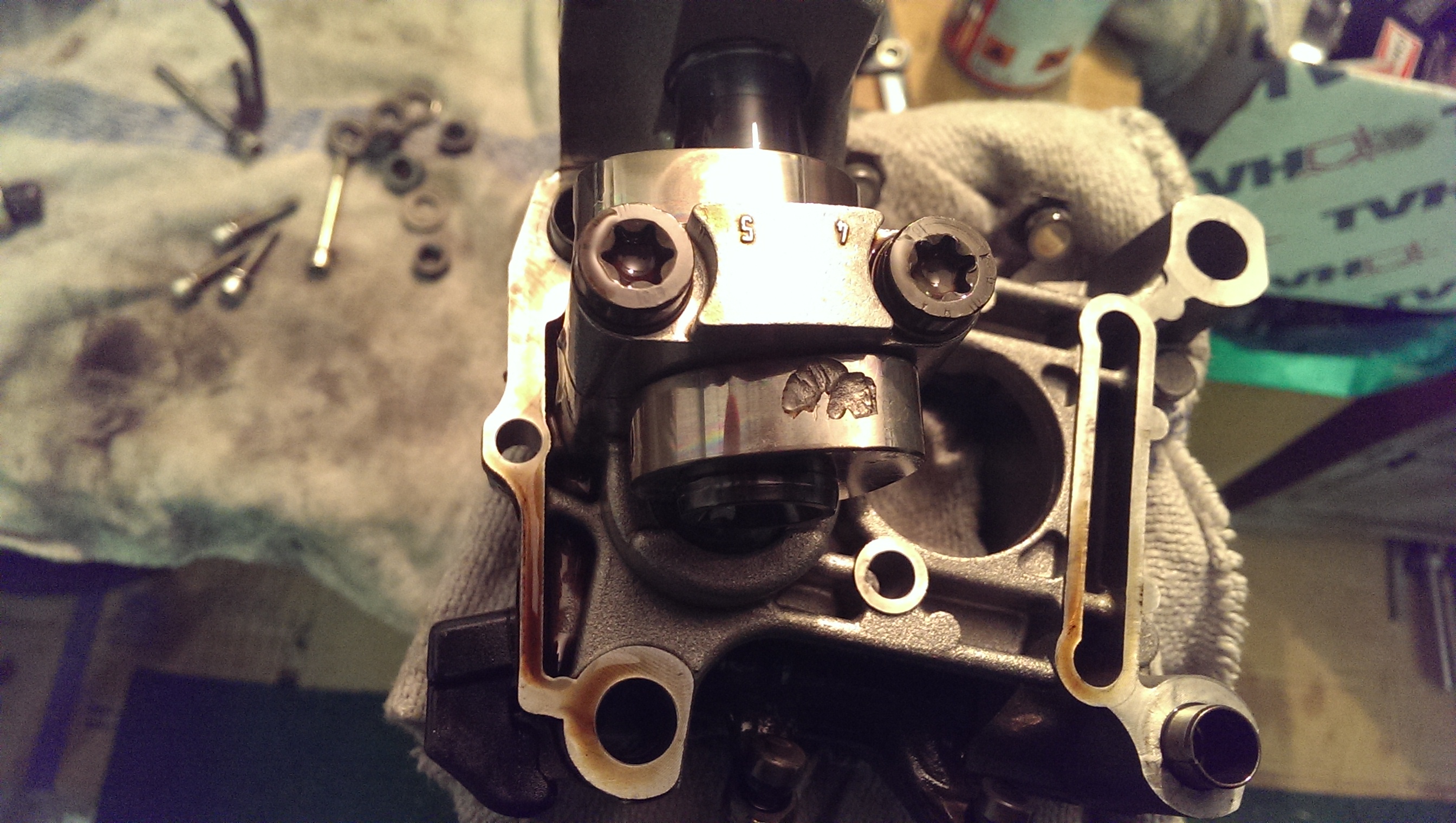

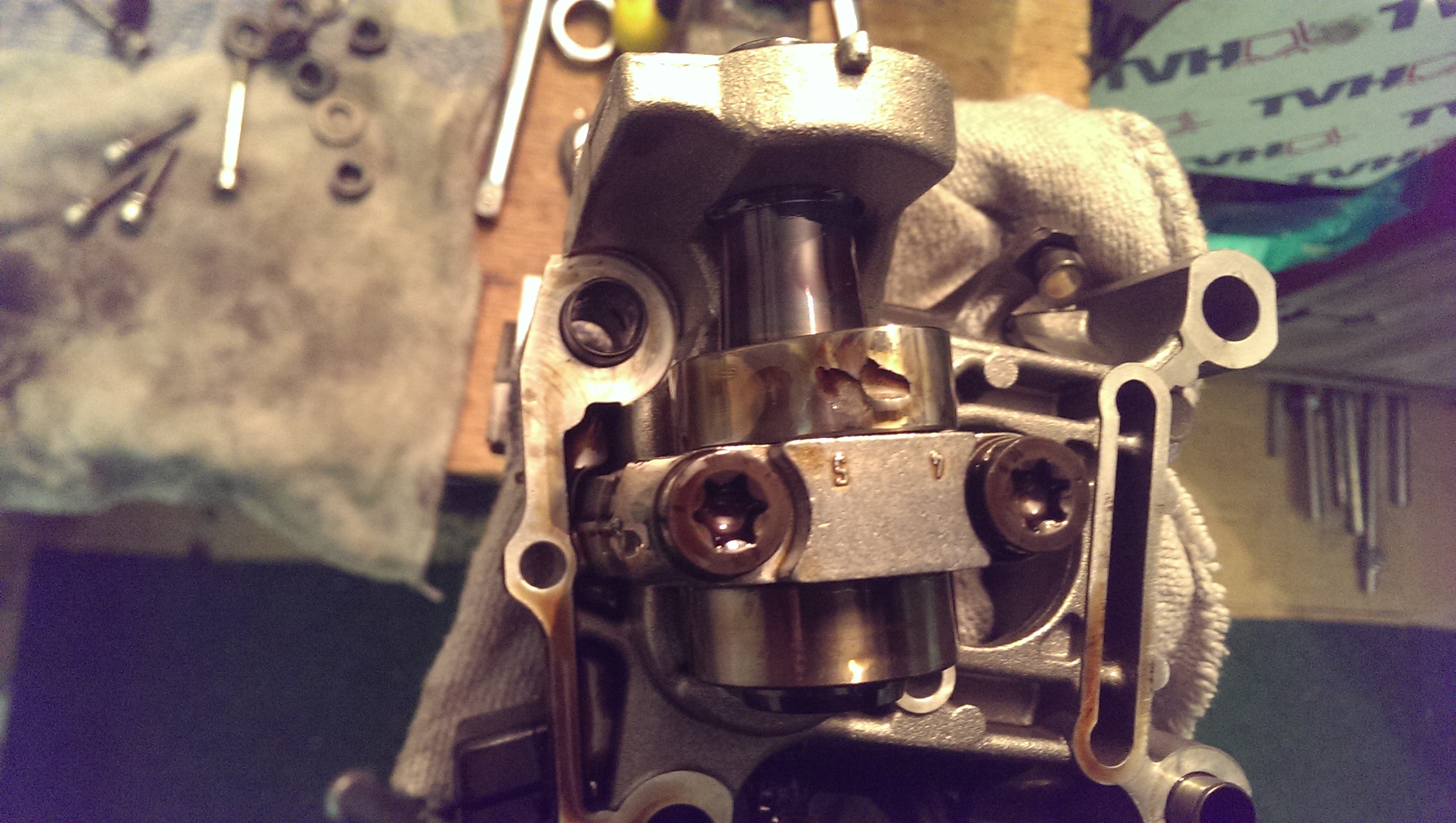

Hi Leute, kennt einer von euch dieses Schadensbild ?
Sind von einer 98er 1100 GS und haben 120 tausend gelaufen !
Gab es mal Probleme mit der Güte von den Serienwellen ?
Lg und guten Rutsch in 15 Wilfried

Hallo Wilfried, genauso sah es bei meiner '94 bei 130.000 aus. Allerdings habe ich den Schaden auf klemmende Tassenstößel und deren Einlaufen des Stößelbodens zurückgeführt. War wohl ein Folgeschaden durch eine Überhitzung im Alpenstau nach längerer Kurvenhatz.
Oeltemperatur nicht beachtet, war kurzzeitig auf Anschlag.

Ich hatte weder Stösselklemmer oder Überhitzung noch schlechtes Oel. Ich fahre den Motor schon seit über 60.000 km und es wird von mir immer alles Sorgfälltig gewartet ! Der Motor lief auch top ohne mucken. Beim 4ten mal Oelwechsel mit Späne war ich nun sehr unsicher mit dem Motor und began nach der Ursache zu forschen. Wie ihr seht bin ich fündig geworden. Aber alles nicht schlimm, hab nen S-Motor den ich gerade in die GS implantiere und da ich die Nockenwellen von dem GS Motor dafür brauche ist mir der Nockenschaden aufgefallen!

Da ich mir keinen Reim darauf machen kann, denke ich es ist entweder Laufleistungs bedingt oder eine schlechte Güte der Serienwelle!
Allerdings hat die S-Welle auch schon eine kleine Kerbe und Auswaschungen an der Lauffläche, und die ist auch von 98 hat aber nur 45.000 km gelaufen !
Sei es drum, jetzt kommen Bludau Wellen rein und Punkt.

Augen auf im Straßenverkehr und so,
auf dem zweiten Bild ...... schau mal die rechte Torx, an der Welle wurde sehr wahrscheinlich mal was gemacht.
Und aus dem ersten denke ich auch Spuren an der Torx zu sehn, das Bild is leider a bisle unscharf.

Hast recht ! Is mir nicht aufgefallen, ich war´s nicht ! Bin der 3te Besitzer. Der erste war ein Arzt (der hat nicht dran geschraubt!)
Der zweite war Student (Der wusste noch nicht mal welches Oel er gefahren hat!) Aber ein zusammenhang schließe ich nicht aus !

Und das sieht nicht aus nach gefühlvoll mit Drehmoment!:redcarded:
Auf den ersten Bild, links von der Torx am oberen Lagerblock fehlt ein Stück Material im Alu, wenn Deine Späne nicht nur von der Nocke sondern vielleicht von noch anderen Fremdkörper stammen, könnte das evtl. auch so ein Schadensbild verursachen.
Das mit den fehlenden stückchen Alu ist doch auch seltsam, so ein Ausbruch an der Stelle finde ich jedenfalls, wie ab- oder eingeschlagen.

Na das ist ja Nocken-Pitting wie aus dem Lehrbuch. Da brauch man nun echt nicht zu rätseln.
Pitting bildet sich aufgrund hoher Herzschen Pressung zwischen Nocke und Tasse/Kipphebel/Schlepphebel.
Charakteristisch bei dieser Hertzscher Flächenpressung ist, daß die maximale Materialspannung nicht an der Nockenoberfläche, sondern in einer charakteristischen Tiefe unterhalb der Oberfläche auftritt.
Deshalb diese tiefen Krater, ohne begleitende Fressspuren.
Letztendlich ist das schon ein Ermüdungsschaden, verursacht durch langandauernde hohe Flächenpressung, forciert durch schwergängigen Ventiltrieb.
Diese 1ne Nocke betätigt schließlich über Tasse und Gabelarm des Kipphebels 2 Ventile und muss 2 Ventilfedern komprimieren.
Somit als einzelne Nocke schon hochbeansprucht.
Bei dieser Laufleistung sind aber wohl die Tassen auch nahe der Verschleißtoleranz -oder gar oval / ballig u
nd somit deutlich schwergängiger/kantfreundlicher
Pitting zeigt sich auch gerne an Tuning-Nockenwellen, welche aufgrund härterer Ventilfedern/größerern Ventilhubs mehr Flächenpressung aushalten müssen.
Sorry, aber bei fachgerechter Reparatur ist hier der gesamte Ventiltrieb zu checken.

Danke für die Info ! Werde den Ventiltrieb checken bzw. überholen
Lg Wilfried
