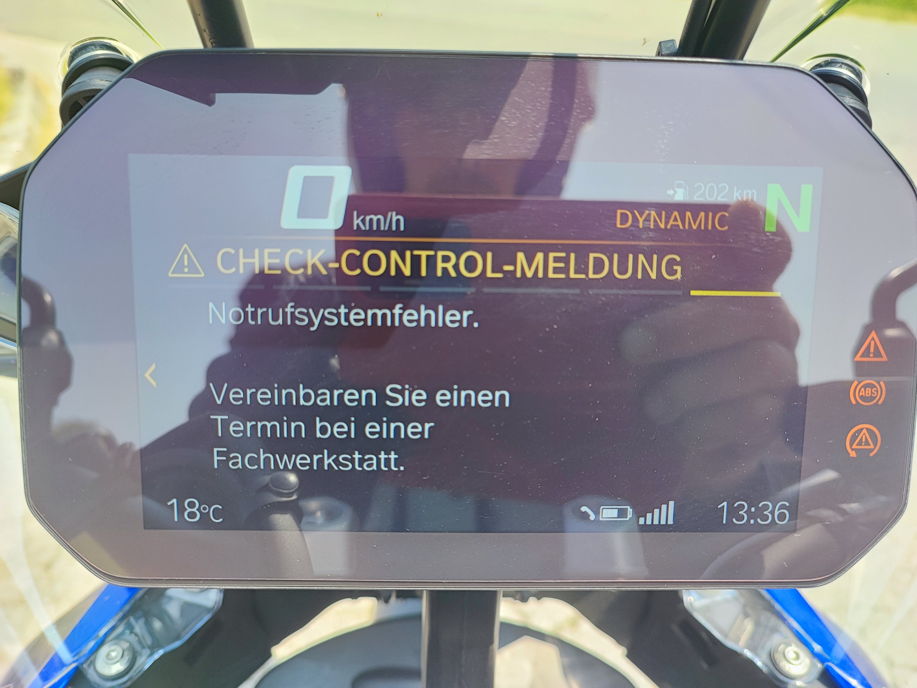

Zur Fahrzeughöhenregelung ausgefallen hat sich gestern auf den 330km Rückweg ohne Höhenregelung noch der Notrufsystemfehler dazu gemeldet...nun voller Weihnachtsbaum nach einem Tag... es scheint das alte Problem mit leergezogener Batterie bei diesem Fehler gibt es auch nach 5 Jahren noch immer in identischer Form....aber zumindest heisst er jetzt anders.... Schauen wir wie es weitergeht...

@dietmo Tjo das sieht leider nach zu wenig Spannung. Aber sGuck mal im Display was die 13 zur Spannung sagt. Ohne Motor so 12,8 bis 12,9. Mit Motor wären 14,2 bis 14,4 ok.
Das Leernuckeln tritt manchmal erst nach ein paar Tausend km auf. Softwareupdate sollte helfen. Sehr selten muss die Lima gemacht werden, wenn man die Meldungen hier zusammen fasst. (Stator). Denn isset leider ne grössere Nr..

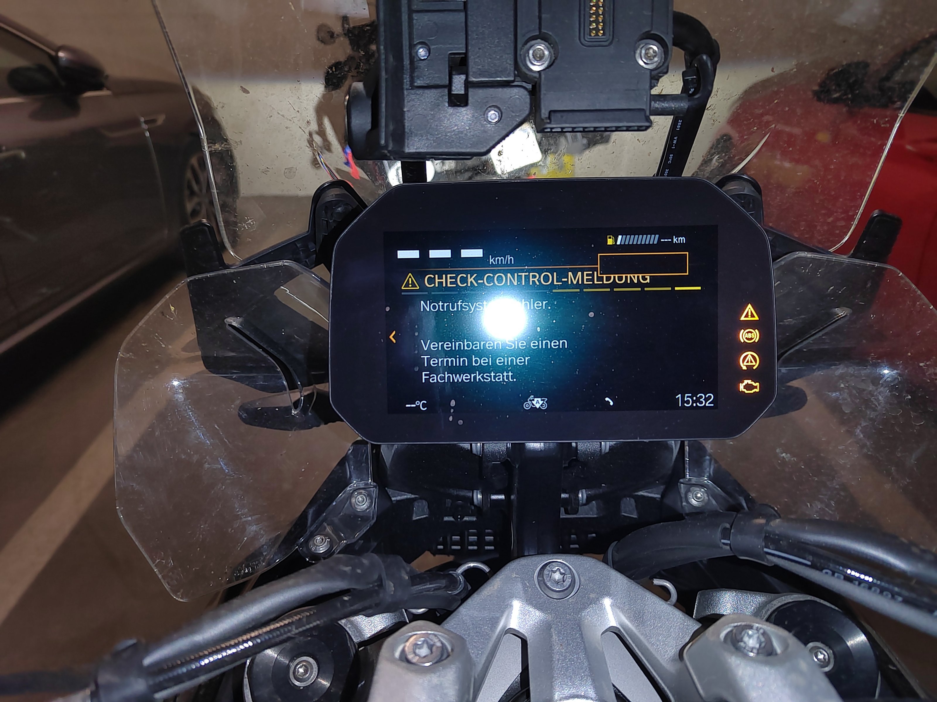

Hi!
Also bei mir war es heute soweit....
Hab jetzt knapp 3200 km auf der Uhr und hab das Bike mit 1,5 km am 08/04/2025 als Neufahrzeug übernommen.
Bis dato keinerlei Probleme, 1000er Service anstandslos in der Werkstatt durchgeführt.
Nun ich habe jetzt dann die 50A Hauptsicherung gezogen und zack weg wars... da dürfte wirklich ein Prozess sich aufhängen und damit die Batterie ausleeren.
Ich habe keine Fahrwerkabsenkung, sondern mit Sportfederung bestellt (wegen meiner 190 cm) bestellt. Somit dürfte vielleicht die Absenkung (einmal) nicht das Problem darstellen.
Ich überlege, ob ich jetzt so ein bi-direktionales Ladegerät nachbessern soll, damit ich im Falle des Falles von der powerbank das Ganze in Gang setzen kann.
Hätte dazu folgende Lösung in Beobachtung: loboo c36-bidirektionales-ladegerat
(kann dazu leider noch keinen link einfügen als Newbie)
Was meint Ihr?
Oder riskieren, bis vielleicht doch irgendwann ein update kommt und bis dahin immer abends einmal die Hauptsicherung ziehen?
