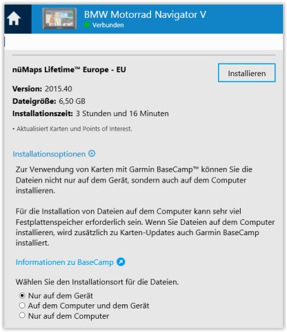

Die neuen Karten stehen zum Download bereit. Aber aufgepasst, das neue GarminExpress ist wieder einmal für eine Überraschung gut. Ich habe bei der Installation vergessen, dass ich auf dem Gerät und auf dem Mac die Karten haben will. Somit wurde nur der N5 aktualisiert. Anschließend hat man keine Möglichkeit mehr auszuwählen, dass auf dem Mac auch installiert werden soll. Mit der Vorgängerversion von GE ging das noch.

Wenn aber das Kartenupdate auf mehrere PC´s installiert werden soll ist es schon blöd , dass die Funktionsauswahl "PC, PC und Navi oder nur Navi" nur beim ersten Update erscheint.

Diese Auswahl bekommst du aber nur wenn der N5 noch nicht aktualisiert wurde. Ist dies jedoch schon geschehen, kannst du die Optionen nicht mehr auswählen um nur auf dem PC oder Mac zu installieren.
Ich habe mir jetzt die vorletzte GE Version installiert, dort kann ich auswählen "nur auf dem Computer".

Dann das Zumo 660 angeklemmt, 2 Updates gibt es, alles markiert Zumo + Computer, er macht ein kleines Update
und siehe da, es ist nicht mehr markiert.
Also neu und dann das Kartenupdate.
Nach einiger Zeit kommt eine Fehlermeldung
Bei der Installation ist ein Fehler aufgetreten <<< wie interessant
Mehrere Versuche immer das Gleiche.
