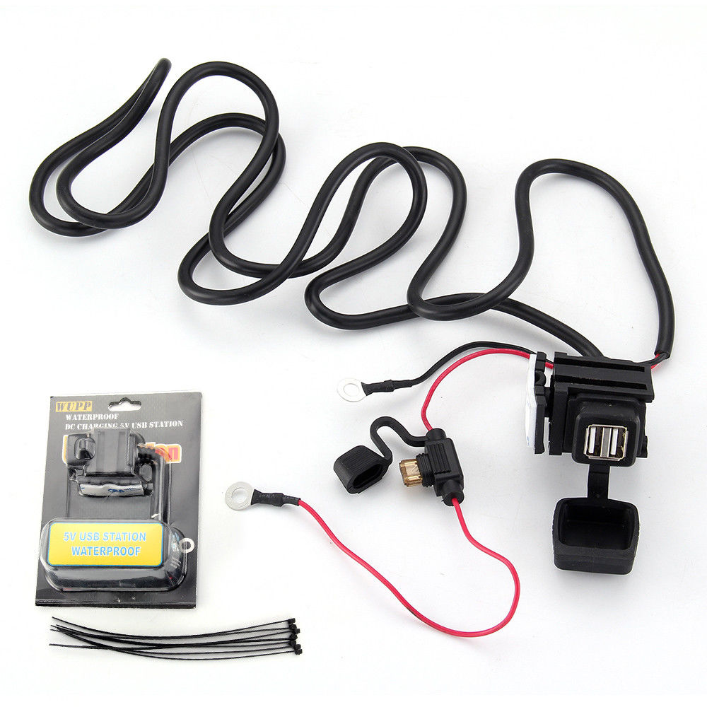

An der Enduro habe ich Usb Steckdosen von Louis
Diese lädt das iPhone x ebenfalls einwandfrei
Neu dazugekommen ist für den GPS Tower eine Doppelsteckdose mit 2,1 A Ladeleistung
Auch diese lädt an beiden Steckmöglichkeiten das iPhone X einwandfrei
Mit einem USB Prüfgerät für Spannung uns Stromstärke sieht man aber das für das Gerät aber mindestens
im LAdebetrieb ein Ampere anliegen muß .
Beim Einstecken wird aber ein höherer Anlaufstrom nötig sein und genau das ist der Knackpunkt.
Denn dann kommt bei einem angeblich 1A Ladeadapter dann die Fehlermeldung auch wenn ein O Kabel verwendet wird.
Also solltest du mal deine Ladeadapter messen ob der auch wirklich die volle benöigte Stromstärke bringt.
Vielleicht hat der ja im Laufe der Jahre etwas nachgelasen, Überganswiederstände im Stecker ect.
Andere iPhone Modelle mit der aktuellen 12 er Version werden ebenfalls bei mir überall geladen.
Bei dir liegts also nicht an der Bmw sondern an der Hardware.
Ich persönlich halte von diesen Steckdosenadaptern am Motorrad nicht viel weils zu oft Kontaktferhler durch Schwingung und rüttelei gab .
Desewegen hab ich schon seit zig Jahren diese USb Steckdosen am Motorrad ohne ausfälle.
