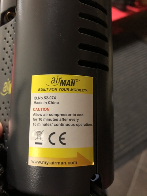

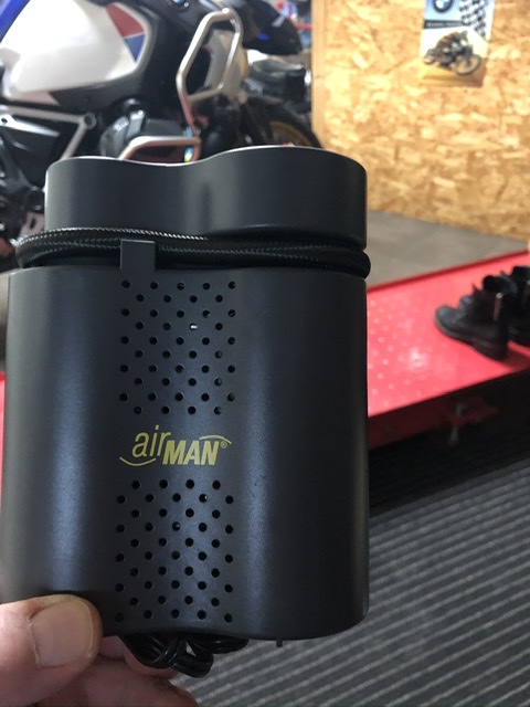

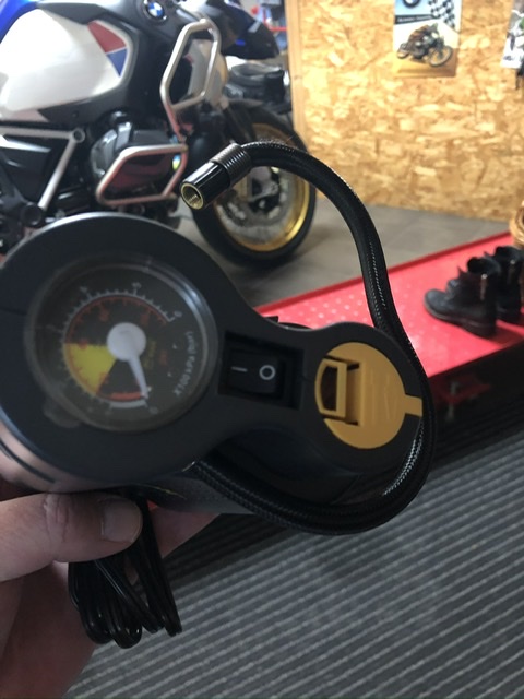

Den Dynaplug Micro Pro, ist der einzige bei dem die Bordsteckdose nicht abgeschaltet wird!
Bei Dynaplug auf der HP kostet das Teil 59 $... Ist der Versand aus den USA so teuer? Wäre ja schon schön, wenn das über die Bordsteckdose ginge.... Ich habe zwar schon einen, aber da schaltet die Bordsteckdose leider ab. Bin in Norge schon mal in so 'ne blöde Schraube gefahren, Gott sei Dank war ‘ne Tanke in der Nähe, so konnte ich den Reifen flicken und ordnungsgemäß aufpumpen. Mit den Luftpatronen mit 1 bar und vollem Gerödel auf dem Moped kommt man ja nicht so wirklich weit.....

Hi Robbi,
genau den airman hab ich auch!
Da ich ein Ladegerät habe, was über einen SAE-Stecker verbunden wird, hatte ich keine unbedingte Verwendung für die Originaldose am Lenker. Also hab ich dort auf die USB-Doppeldose gewechselt und zusätzlich einen gesicherten SAE-Adapter direkt an die Batterie zum Laden. Von Optimate gibt es im Zubehör eine Steckdose auf SAE, so dass ich in dieser Kombination eigentlich alles erledigen kann

Für den Airman Kompressor nutze ich den BAAS Starthilfe-Anschluss.
