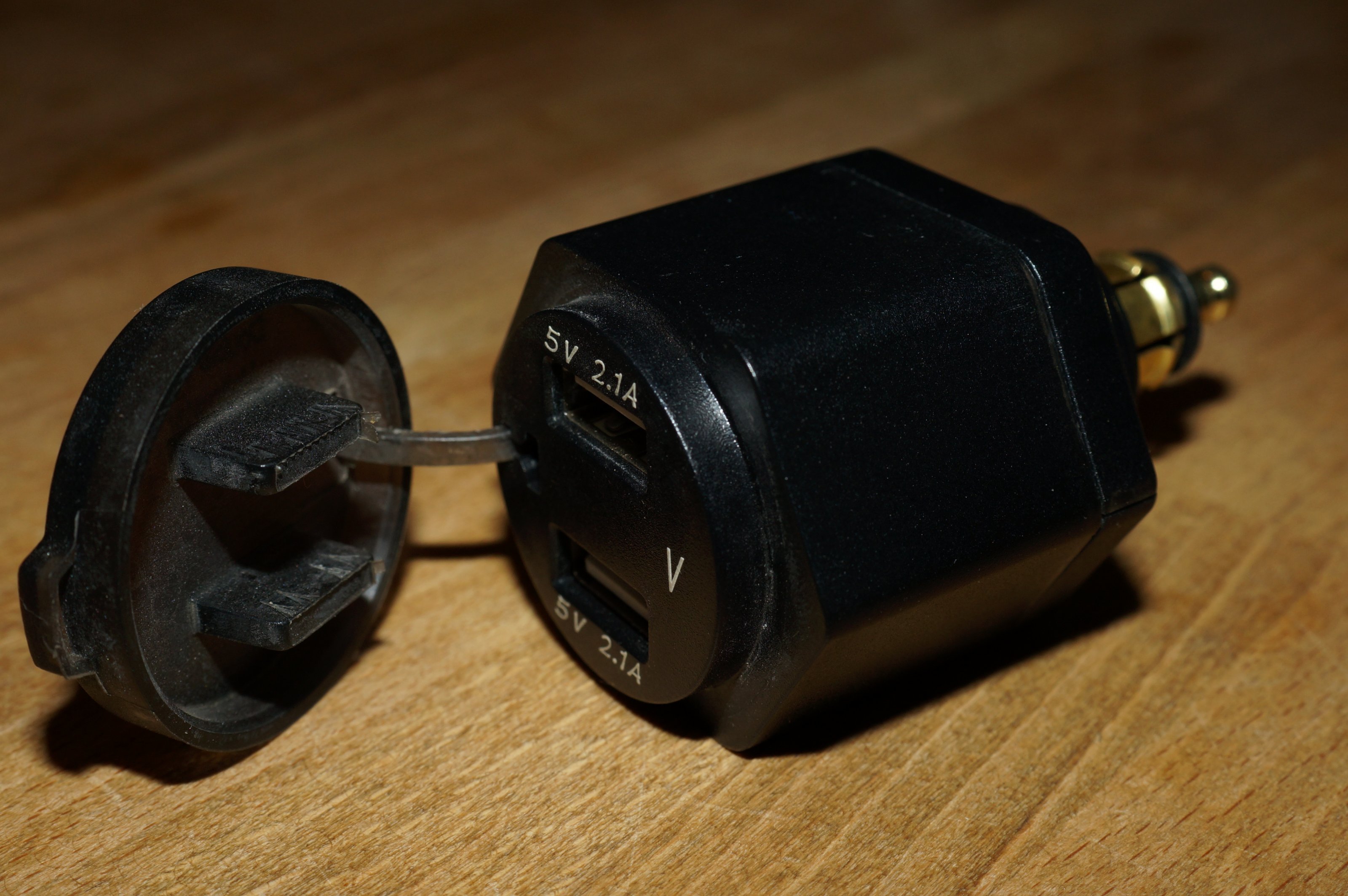

Ich suche kein Adapter Teil. / Kein Stecker mit Kabel dran sondern lediglich ein USB Stecker.
Ich habe diesen Stecker seit 17000km im Einsatz. Ist tatsächlich groß, passt aber und funktioniert auch einandfrei auch im Regen, dann hab ich aber vorsichtshalber die USB Stecker gezogen. Weiß nicht mehr wo ich den her hatte, irgendwo aus dem Amazon Universum. Zeigt sogar auch noch die Ladespannung an, brauch man nicht aber schönes Gimmick. Ich hab die GoPro und das Handy dran. Würde dieses Billigteil wieder kaufen.
