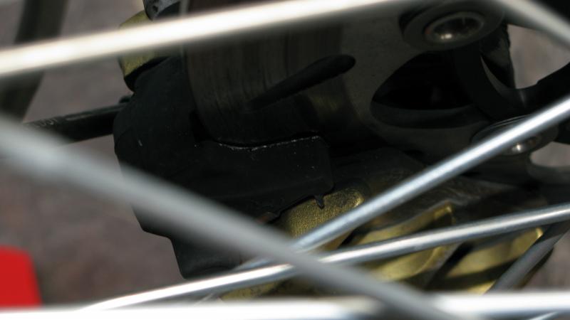

Danke für eure schnellen Antworten. Das Rad hat nach dem Einbau an den Bremsklötzen angeschliffen. Der Abstand von der Bremsscheibe zur Achsaufnahme, da wo die Hülse ansteht, war auch um die 3 mm kürzer als beim orig.. Ob das jetzt schon zu einer Schiefstellung der Scheibe zwischen den Klötzen führen kann weiß ich nicht.
@Peter, ein Bild wär klasse, ich lerne gern dazu.

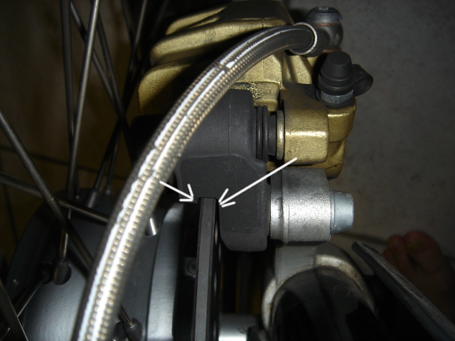

Hi Frätzi,
Nun weisst du warum ich von einer Drehbank geschrieben habe.
"Ob das jetzt schon zu einer Schiefstellung der Scheibe zwischen den Klötzen führen kann weiß ich nicht."
Eine Schiefstellung wird es nie geben.
Das Schleifen der Klötze, wenn du das Rad drehst ist normal!.
Bei meinem Pic siehst du, wo die Scheibe nicht
anstehen darf!
Peter

Servus Peter,
danke für`s Bild, alles klar.

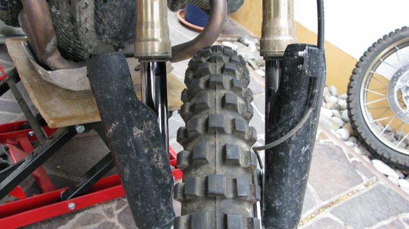

letzter Stand
korrekter Weise nun das Ergebnis meiner Lernkurve:
mit 39 mm Hülse, danke Huub, siehts so aus
Steckachse läßt sich ung. 9 mm weniger durchschieben, linke äußere Klemmung greift nicht mehr auf die Achse und die Bremsscheibe reibt sich deutlich mit dem Bremssattel...aber Rad steht mittig...
deshalb ...

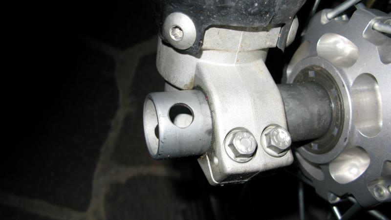

...jetzt mit 35 mm Hülse
Steckachse läßt sich ung. 4 mm weniger durchstecken als mit orig. Rad, Bremsscheibe passt, Rad 3 mm aus der Mitte. Beim Fahren ist davon nichts zu spüren, wie Ihr ja auch schon geschrieben habt, und die Klemmung hält auch.

die Lösung wäre wohl eine andere Steckachse, der kleinere Durchmesser einfach 3 mm länger. Dann könnt man die Achse voll durchstecken. Am Anfang hatten die TT`s ja auch mal was von einer anderen Achse erzählt. Aber so wie`s jetzt ist geht`s schon, die 3 mm Versatz merk ich null. Ich hab das jetzt über die letzten beiden Wochenenden ausgiebig getestet (auch im Sand ;):D) und nach jeder Fahrt gecheckt.
