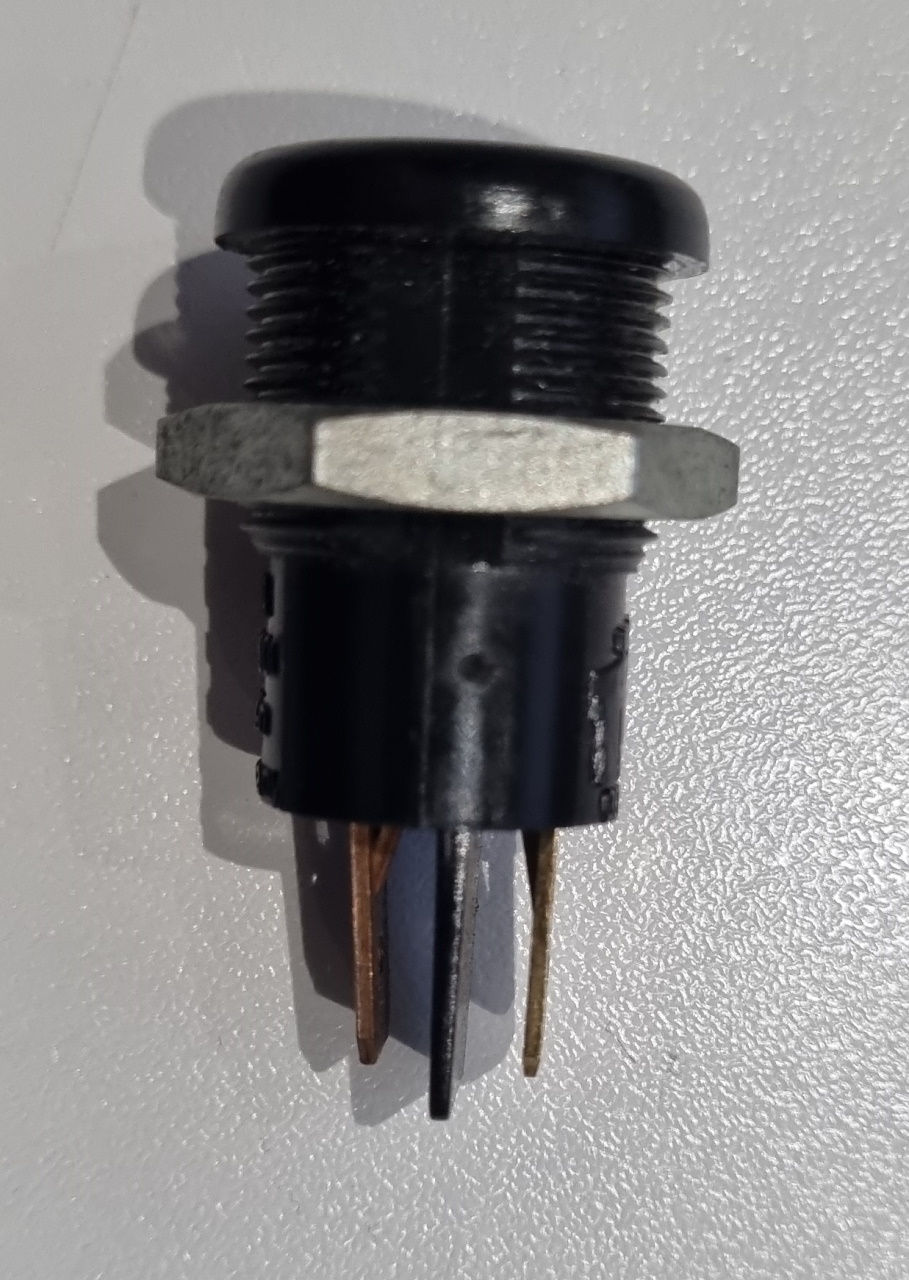

Nüsse habe ich von der Größe passende, lange wie kurze.
Diese kann man aber aufgrund der unten quadratischen Aufnahmen für die Steckverbindung auf eine Knarre nicht weit genug bis zur Mutter schieben, damit diese greifen können, da der Verbindungsstecker der Steckdose selbst zu lang und unten zu breit ist.
Ich denke, dass ich deswegen um einen (modifizierten/gekürzten) 22er-Maulschlüssel, um die Mutter oben direkt unterhalb des werksseitigen Halters zu fassen, nicht herumkomme. :crying:

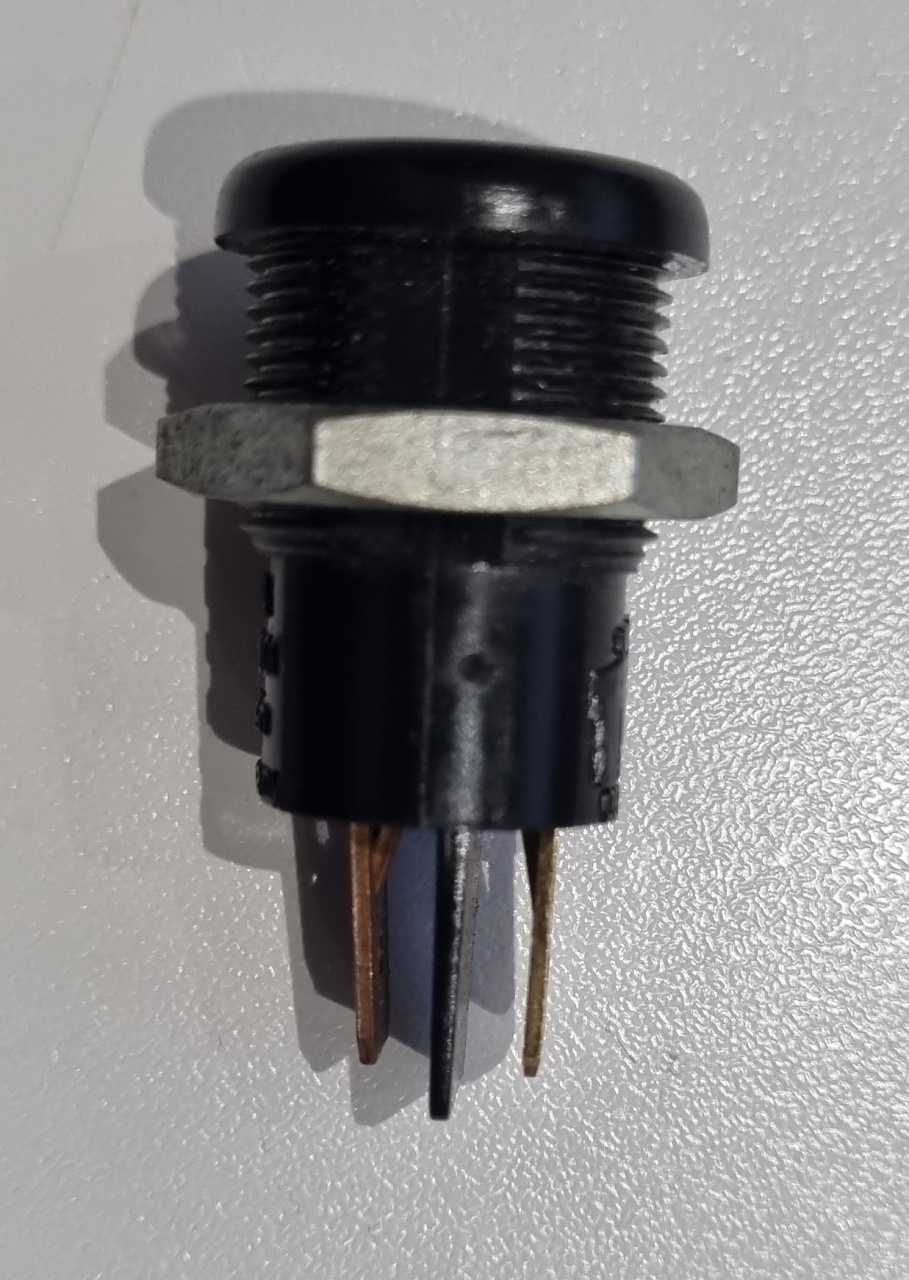

Ich ergänze nochmal.
Vermulich greift BMW aus Kostengründen auf Standardbauteile aus der KFZ-Elektrik zurück.
Die Standardsteckdose für 12V hat ebenfalls eine 22ger Schlüsselweite.
Wenn BMW beim Umstellen von 12V- auf USB-Buchse den Halter beibehalten hat, denke ich das die Befestigung identisch ist.
Sollte die Mutter bei Deinen Versuchen Schaden nehmen, dann ist die Chance groß, sie einfach durch eine von einer solchen Steckdose zu ersetzen.
Die Mutter ist ja aus Metall, das Gewinde der USB-Dose aus Kunststoff. Wahrscheinlich schrotte ich eher das. :schwitz:

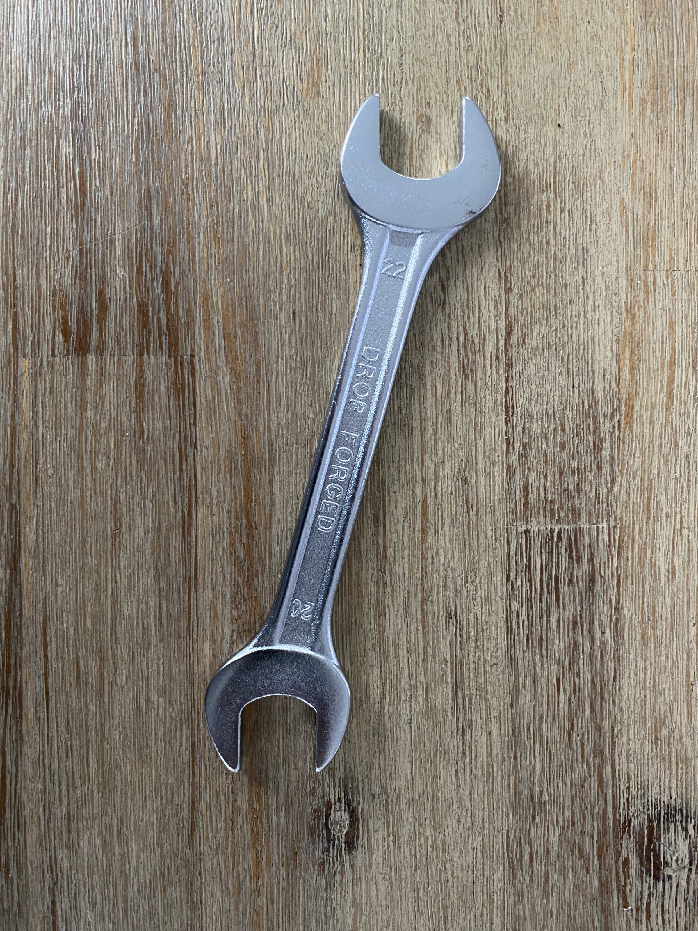

Aber ich werde den mittlerweile georderten Maulschlüssel mittels Dremel so weit kürzen, dass man damit wenigstens dann irgendwie ähnlich wie mit dem Kunststoffschlüssel ansetzen und -hoffentlich- drehen kann.
Wäre doch gelacht...

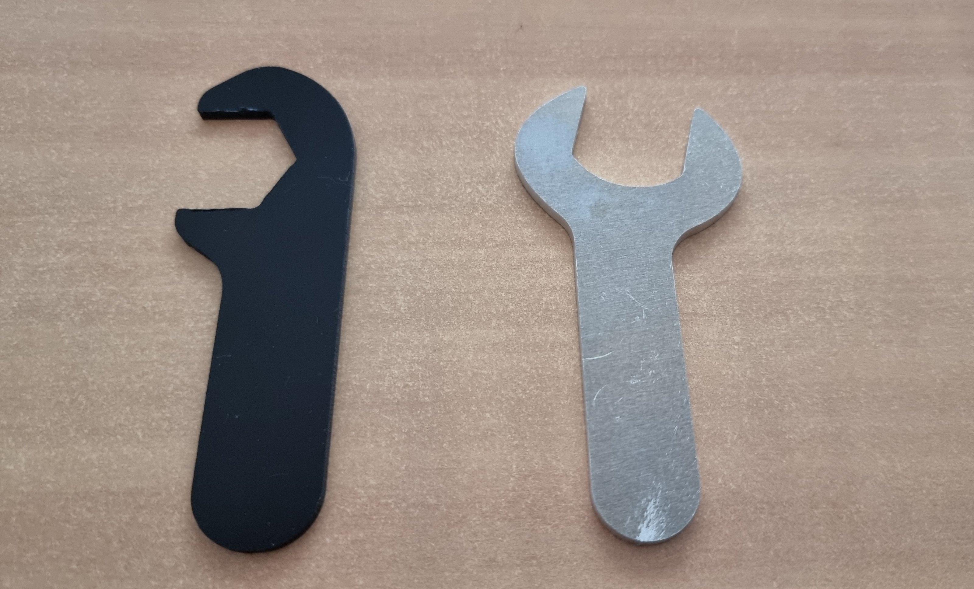

...da nimm man lieber eine Flex (oder Eisensäge), beim 22er dürftest Du mit nem Dremel längerfristig beschäftigt sein...

Bei den Doppel-USB-Steckdosen von den üblichen Verdächtigen ist ein Metallschlüssel dabei und damit kann man das ganz einfach lösen.
Eventuell kann dir das jemand aus deiner Nähe leihen.

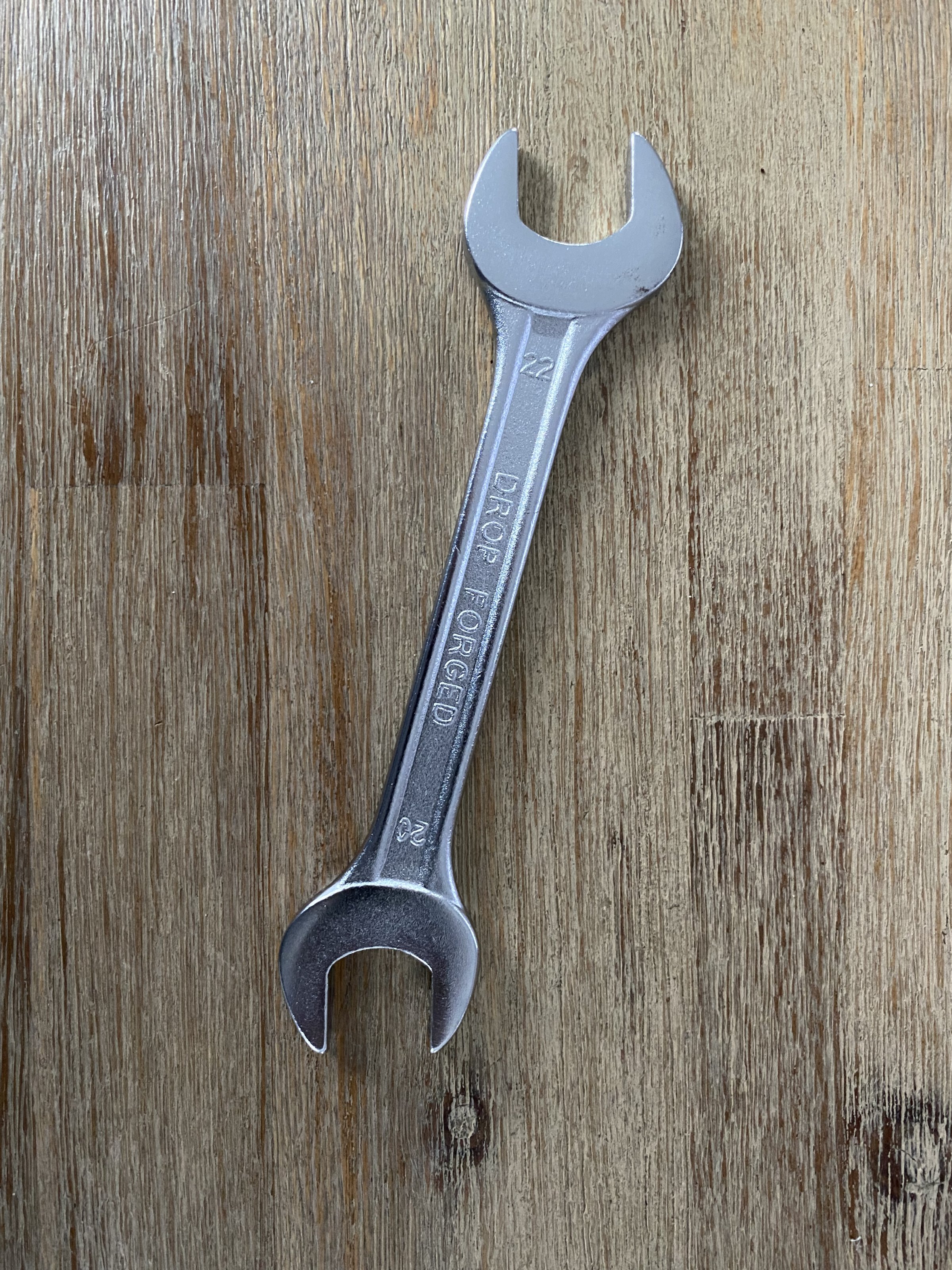

So, da kam doch unerwartet schon heute der Maulschlüssel…
… und ich konnte nicht abwarten:

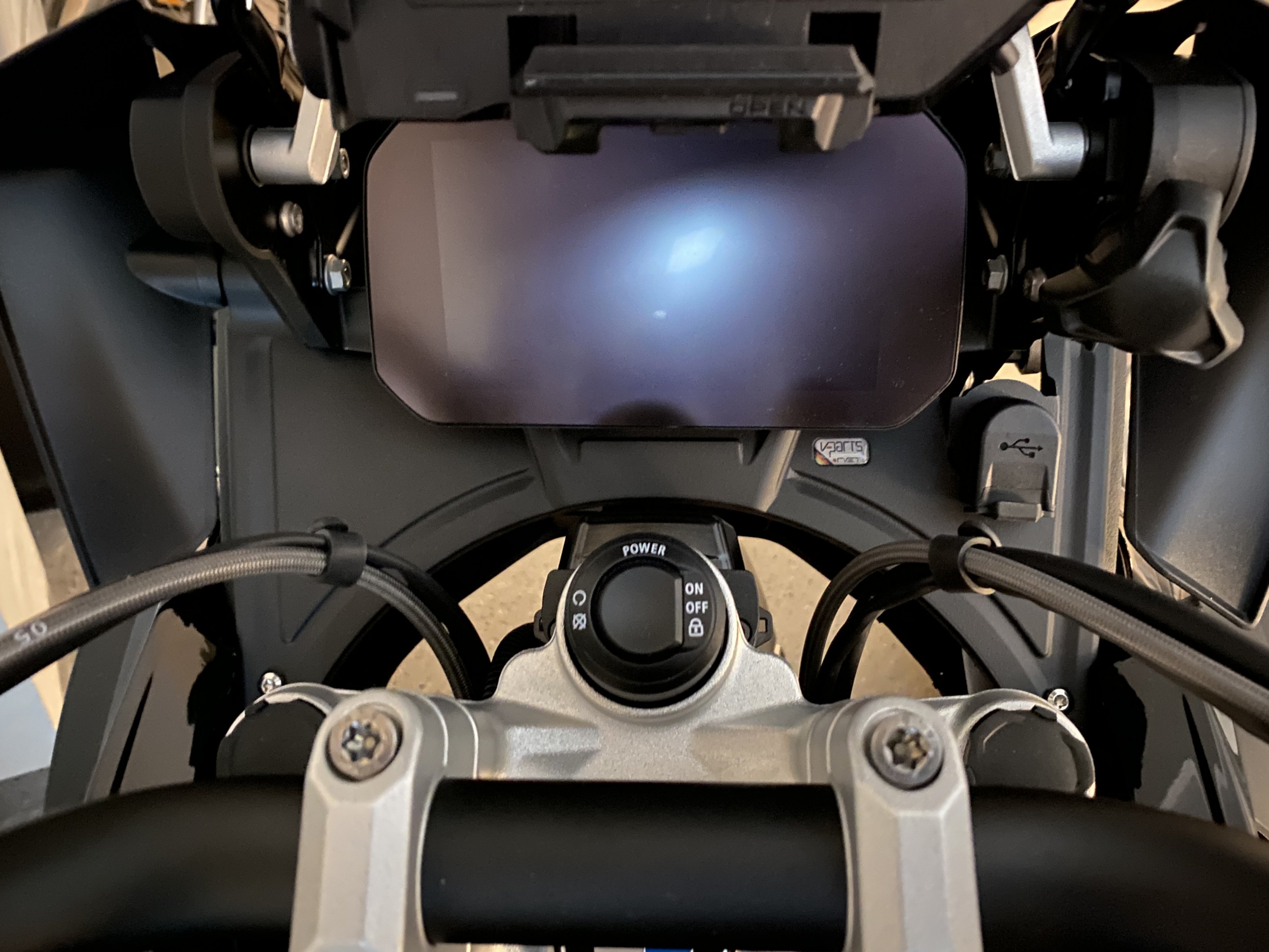

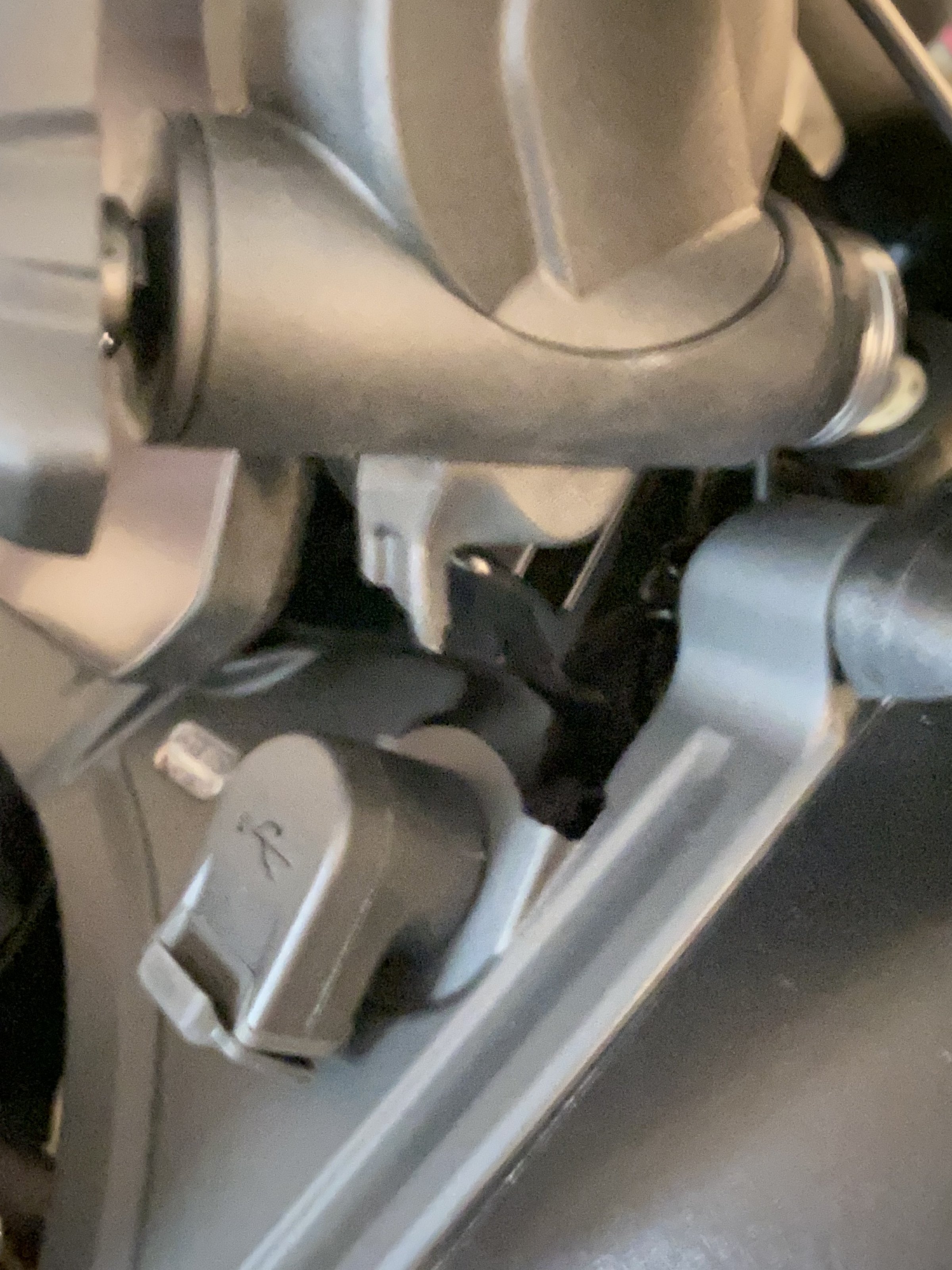

Aber trotzdem war das insgesamt ein ziemlicher Akt mit extremem Gefummel; allein auch, bis die unteren geschraubten Plättchen sauber saßen und richtig gefasst haben und zum Fixieren an Ort und Stelle saßen.
Ich habe auch noch mittig unter der Abdeckung auf der Mittelstrebe sicherheitshalber Filzplättchen gegen mögliche Vibrationen verklebt.

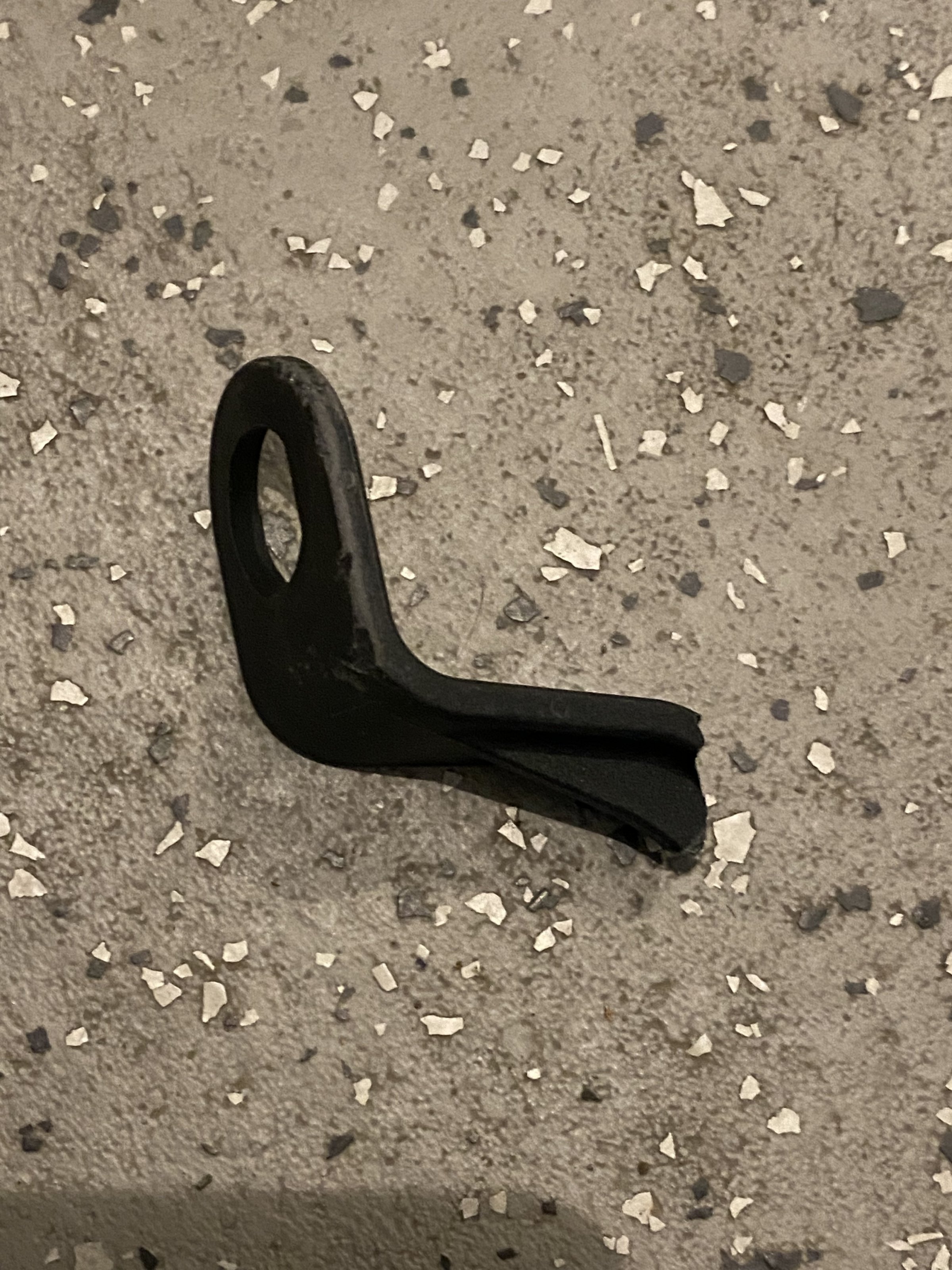

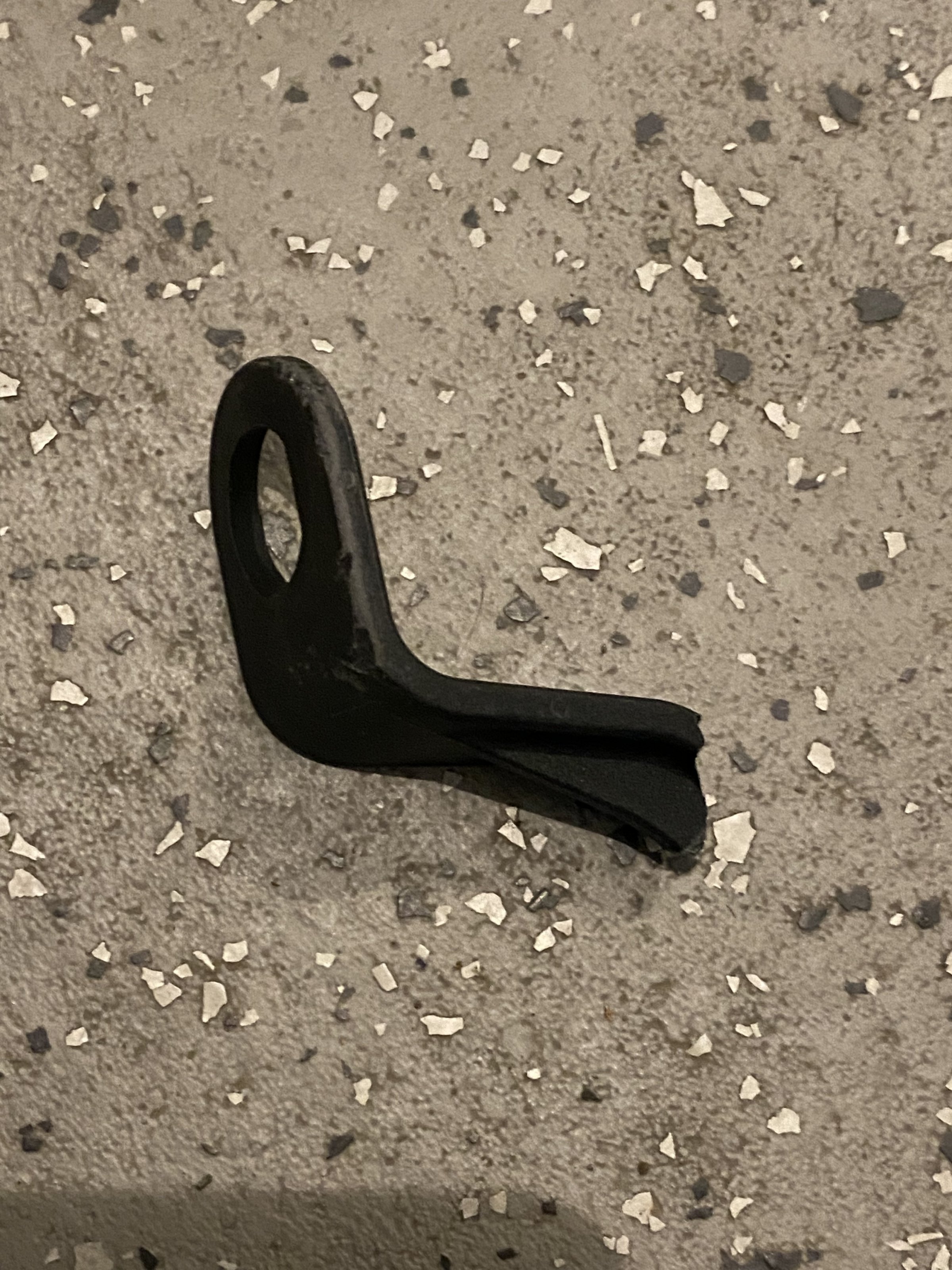

Leider gab es, wie bei mir leider des Öfteren, einen unbeabsichtigten Kollateralschaden: :o
Ist beim Versuch, den Halter etwas vorzubiegen, um den Maulschlüssel ganz sauber ansetzen zu können, passiert. Leicht Richtung Lenker vorgehoben… KNACK…hatte ich das Ding schon in der Hand.
Glücklicherweise wird die USB-Dose ja auch in der Abdeckung eingesetzt und fixiert, deswegen war das jetzt nicht sooo schlimm.
Ich lasse das jetzt auch erst einmal so und tausche das seitliche Kunststoffelement, mit dem der originale Halter vergossen ist, nicht aus.

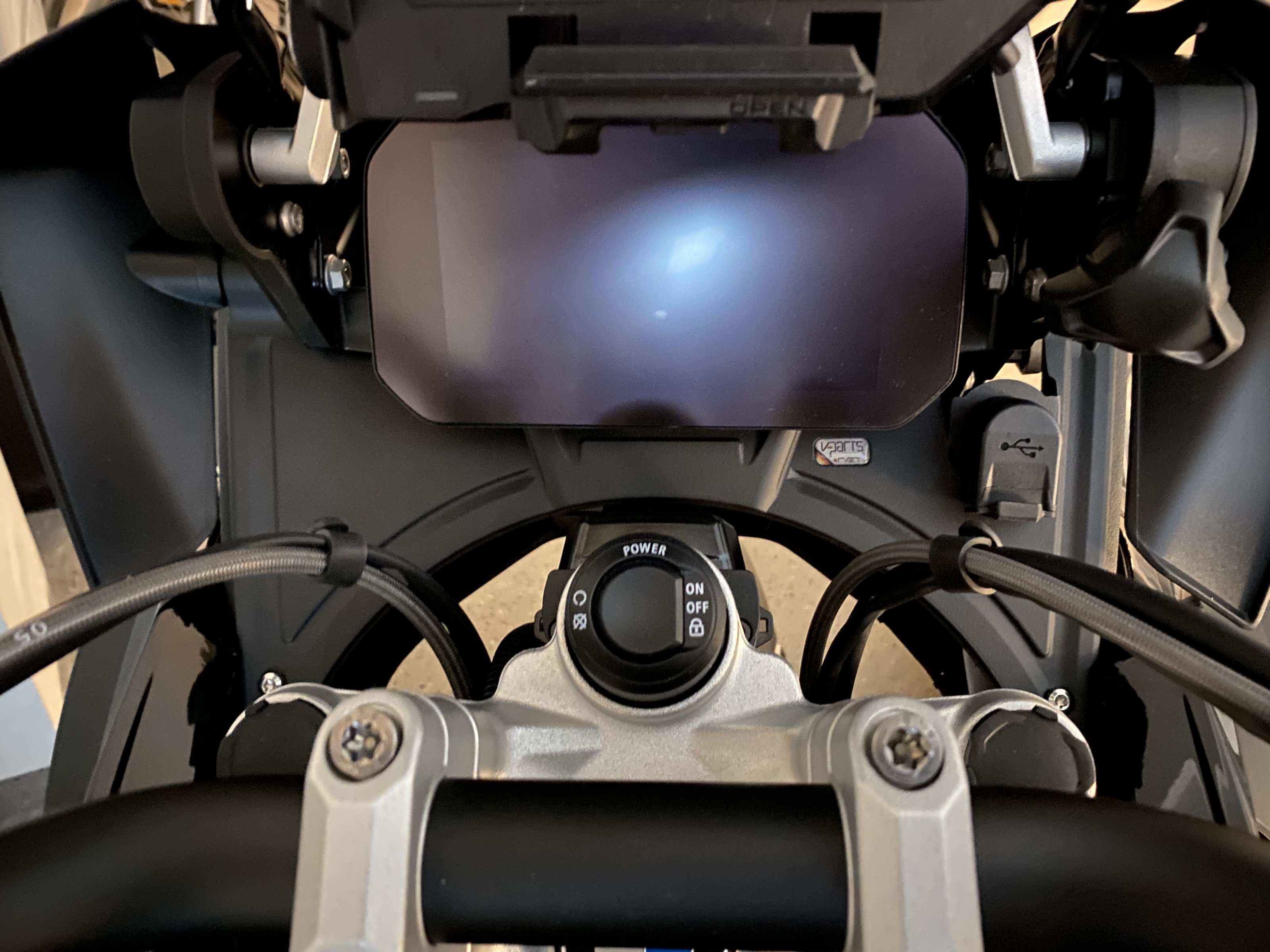

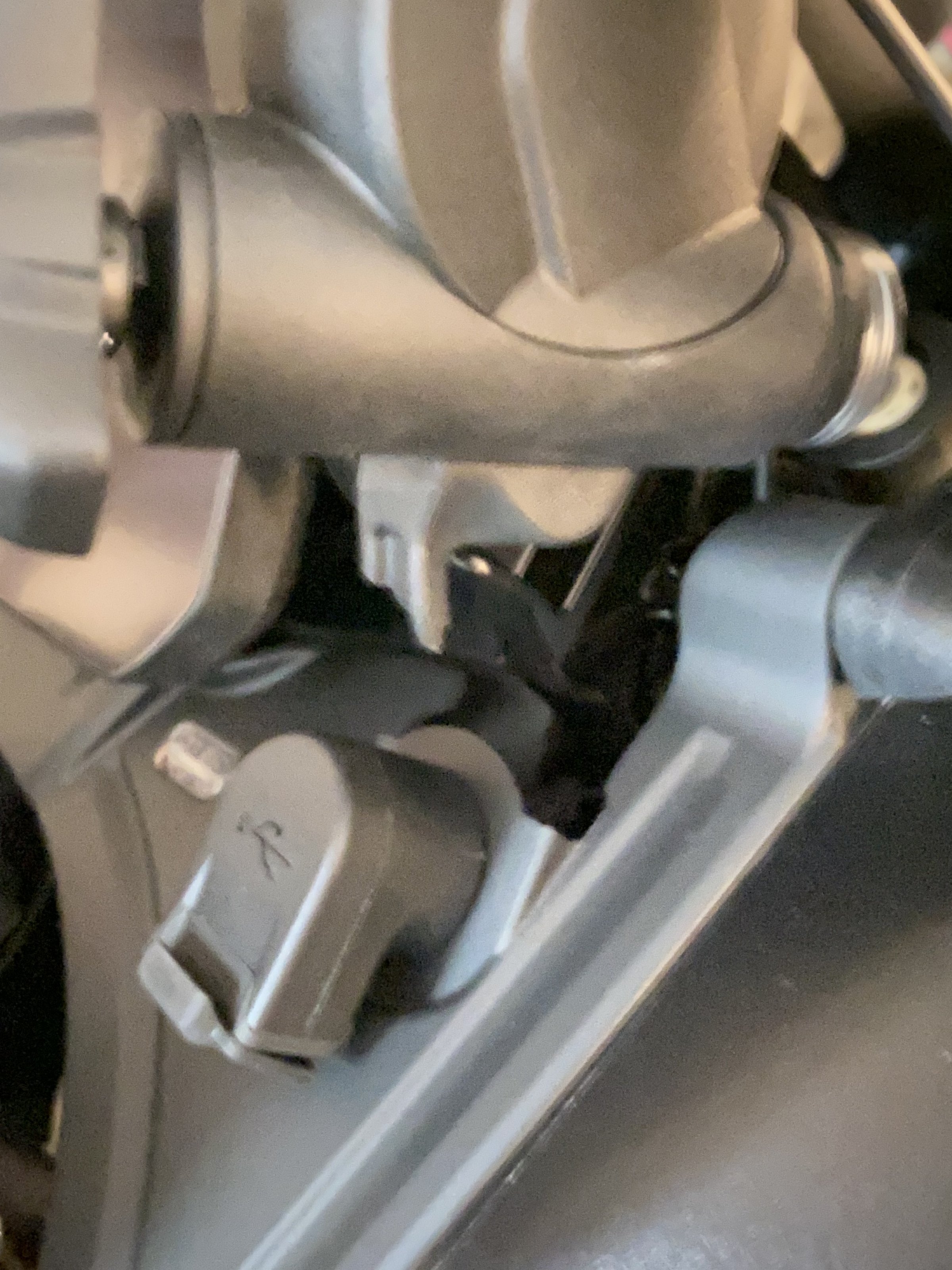

Nun habe ich die Abdeckung auch angebaut und finde sie wirklich gut gelungen.
Leider ist die USB-Steckdose jetzt nur noch schwer zu nutzen. Die recht große Gummikappe kann nicht, wie im Originalzustand, nach unten
weggeklappt werden, sondern steht auf der Abdeckung auf und verhindert damit einen guten/leichten Zugang zur Steckdose.
