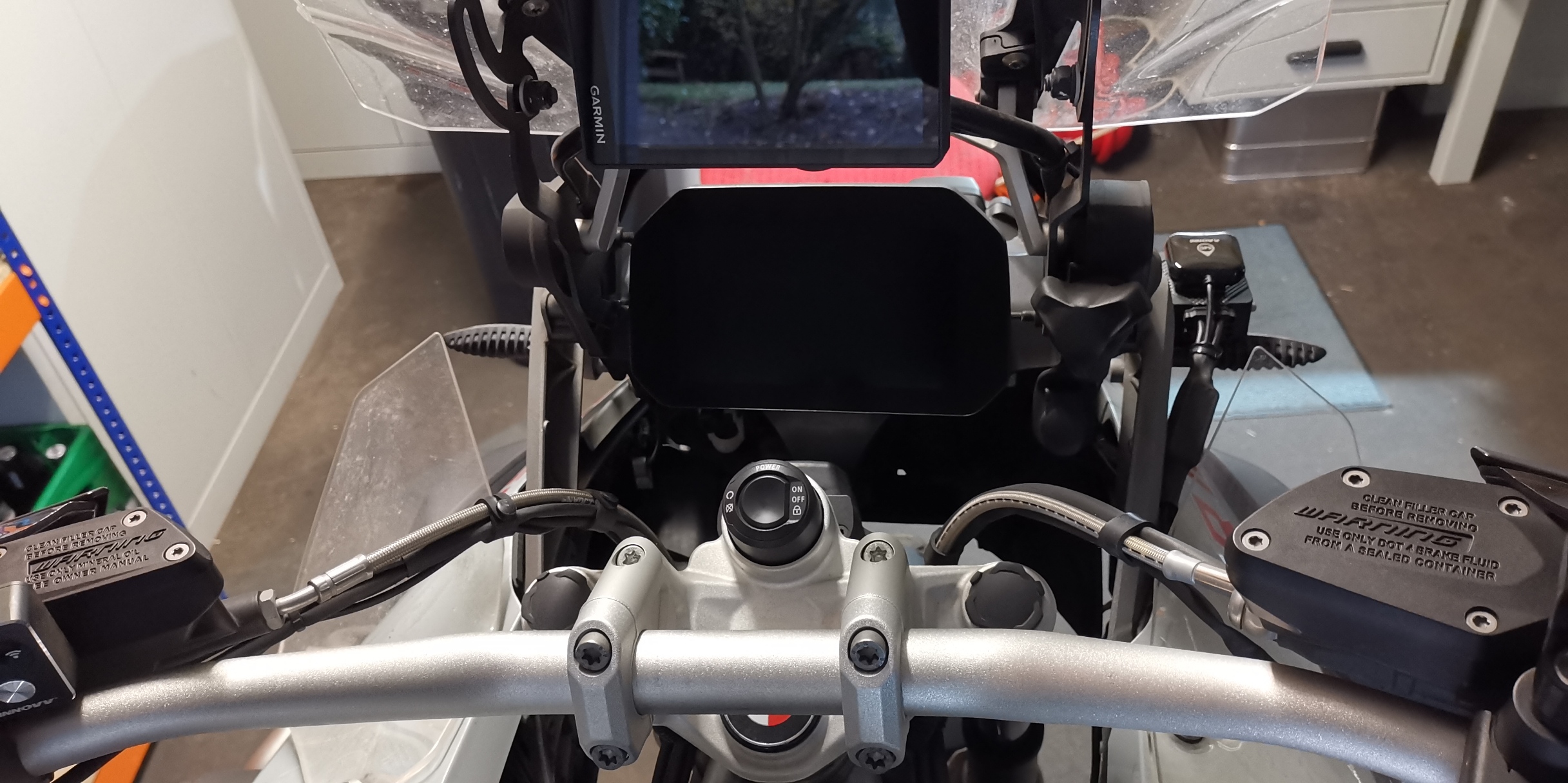

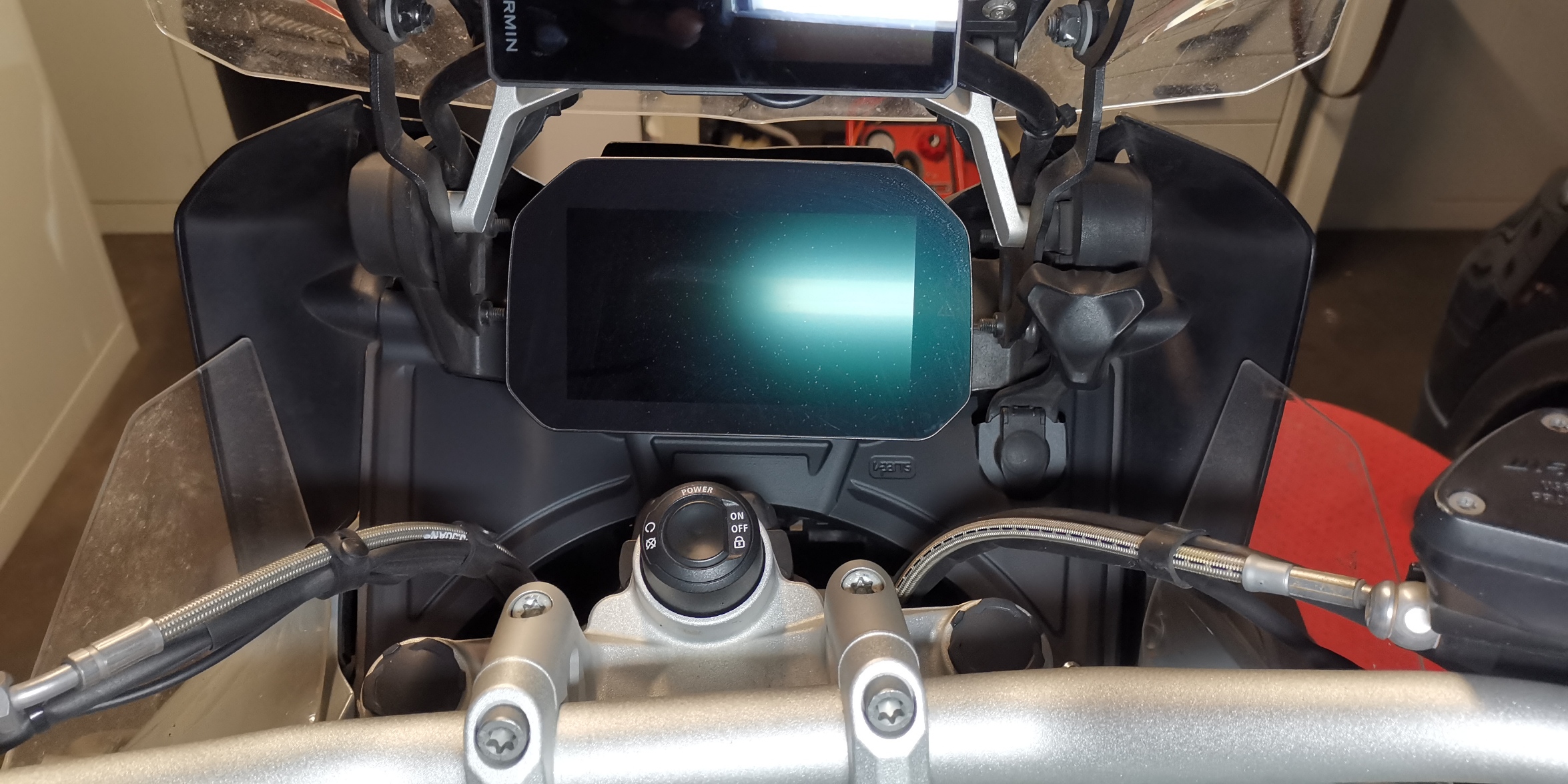

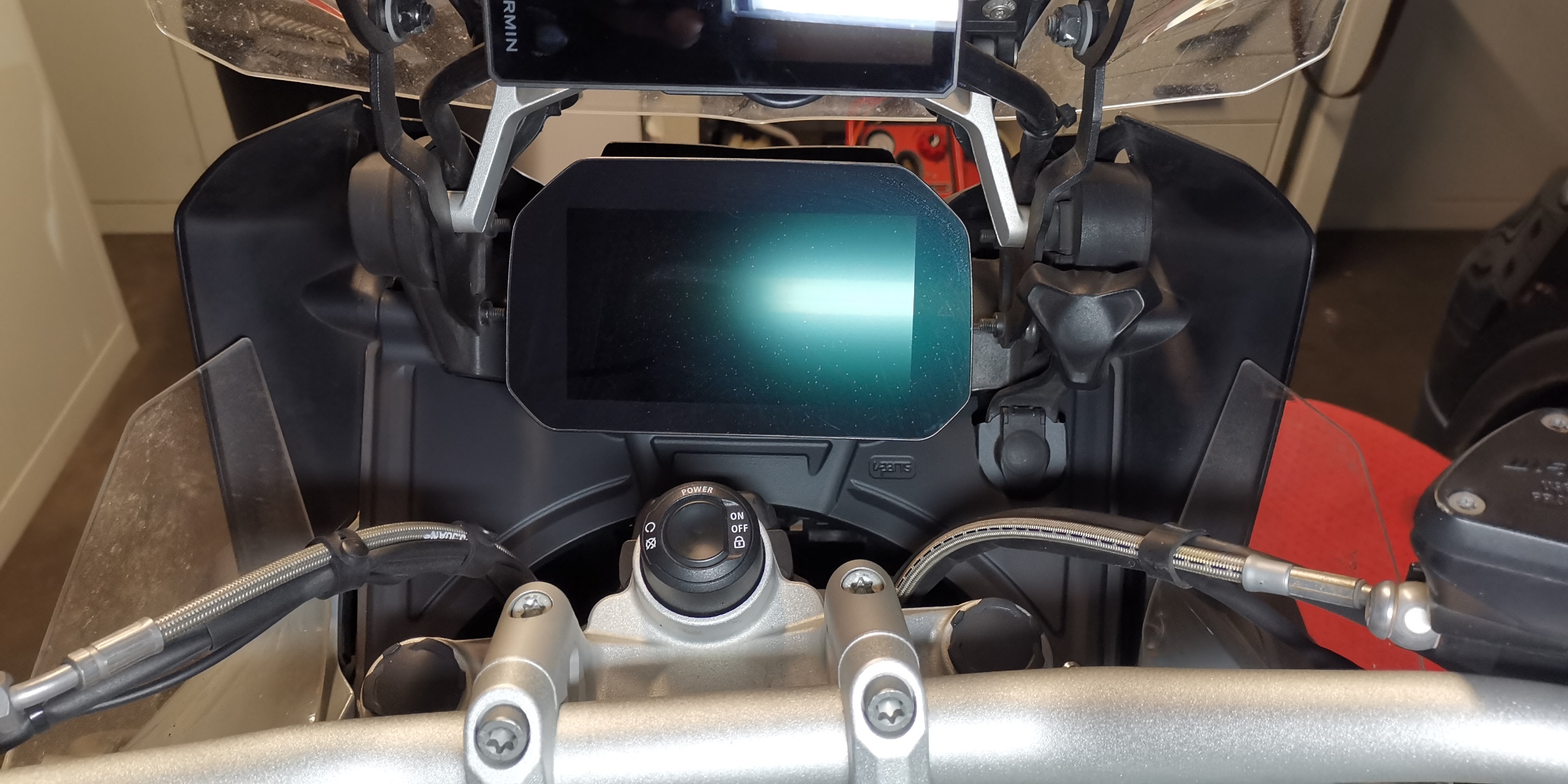

So,
DHL war heute gnädig und ich hab mich grade mal an den Einbau gemacht.
Vorab: Sauber gearbeitetes Material. Sehr nützlich ist der rudimentäre Schlüssel für die Steckdose.
Wie ich erwartet habe, ist das auch die erste Herausforderung, den blöden Stecker von selbiger zu bekommen.
Zur Montage wird es dann noch ein bisschen frickeliger, weil, bedingt durch die Abdeckung, nun kein Platz mehr zum Reingreifen ist, und man alles von untenbefestigen und einstecken muss. Hier hilft vor allem Geduld, Gelenkigkeit und viel Licht :wink:
Entgegen dem Video, muss bei der GSA nix an den Seitenteilen gelöst werden. Auch ist es frickelig, die Klammern mit den Fingern gegen die Stopmuttern festzuhalten. Am Ende hilft ne kleine Winkelzange um die Klammern festzuhalten...
Alles in allem eine (optisch) saubere Lösung und endlich gescheiter Platz für die evtl. Montage von Schaltern für Zusatzscheinwerfer o.ä.
Bezgl. Geräuschminimierung erwarte ich nix, da der CTA3 von Haus aus schon extrem leise ist..
(Fotos sind in der dunklen Garage blöde geworden.)
Vorher: (Frontverkleidung schon abgebaut)
Nachher:

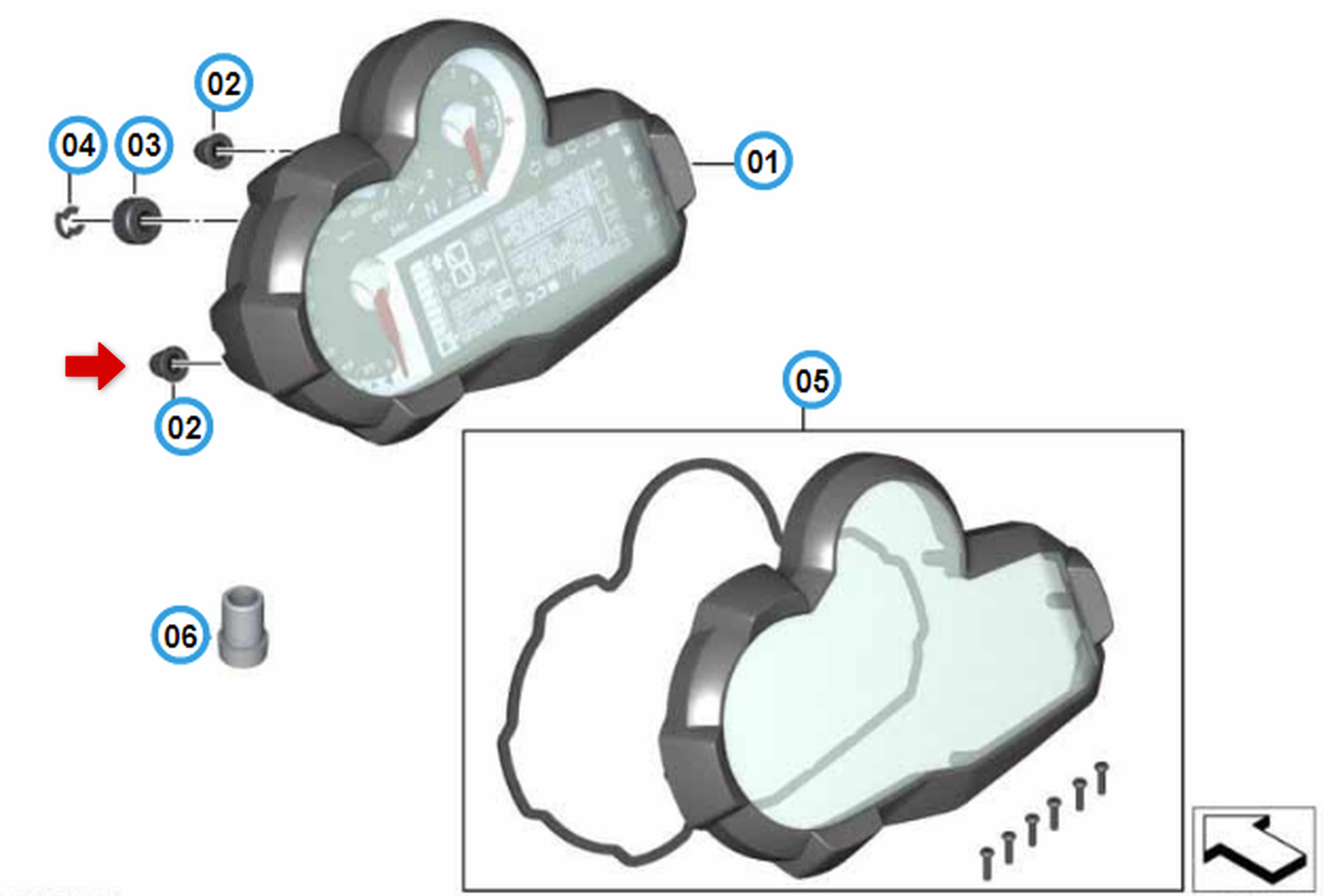

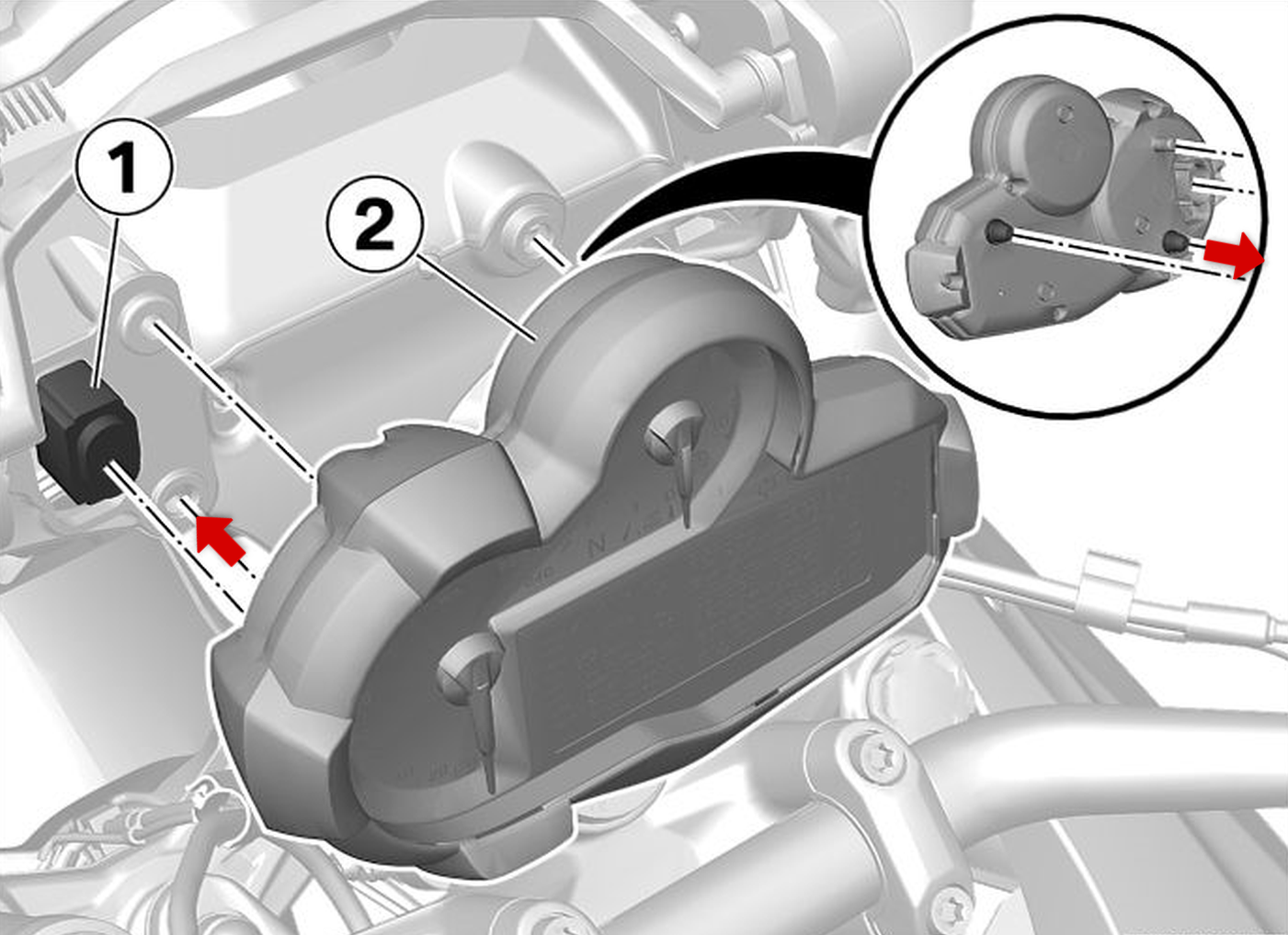

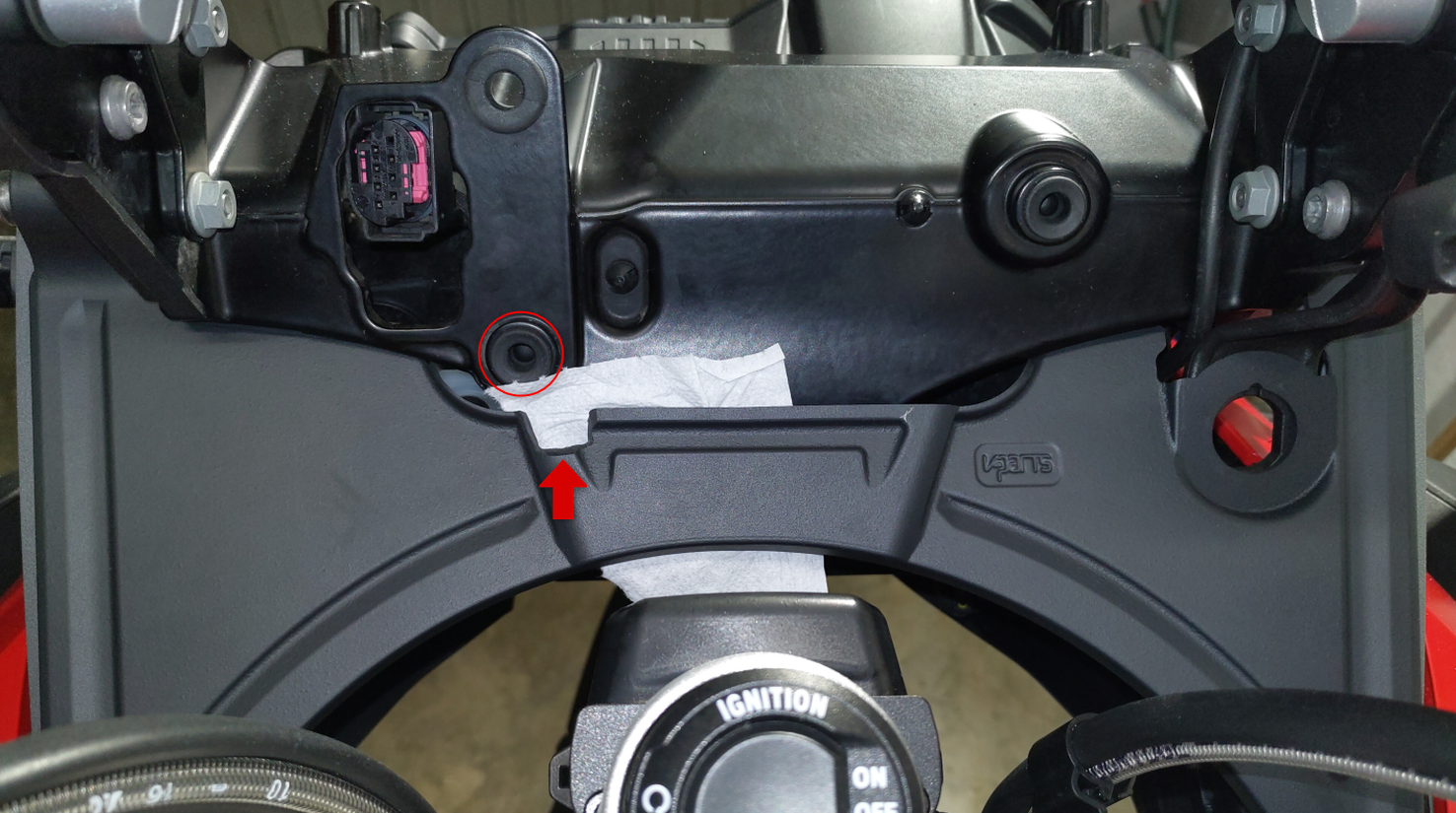

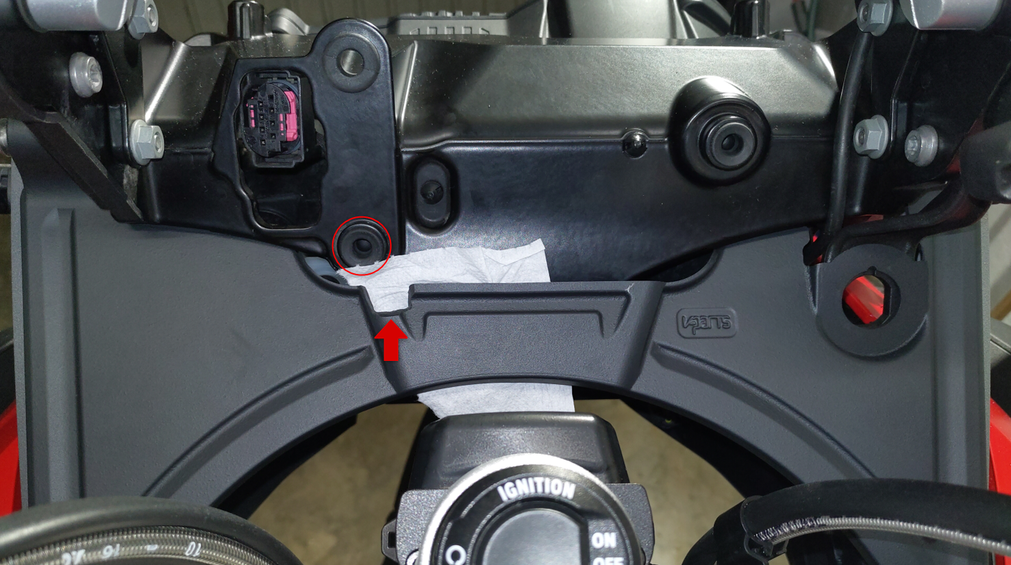

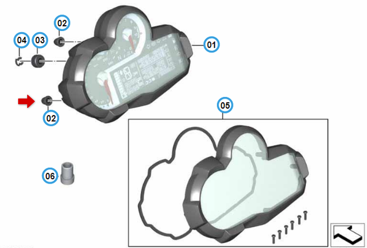

Mal eine Frage in die Runde: Hat wer die neuere Abdeckung hinter einem analogem Tacho verbaut?
Bei meiner 2017er 1200er ADV konnte die untere "Nase" auf der Rückseite des Tachos nicht vollständig in die Gummi-Aufnahme gedrückt werden (siehe rote Pfeile):
Erst nachdem ich einen Teil der Abdeckung ausgespart habe, konnte ich die Tachoeinheit vollständig in alle Gummi-Aufnahmen drücken. Jetzt kann ich auch unten am Tachogehäuse "zupfen", da rührt sich nichts, das sitzt alles sauber und fest in den Aufnahmen:
(den Zellstoff habe ich natürlich nicht mit verbaut, er dient nur der besseren Sichtbarkeit der Aussparung ;))
Michael von V-Parts und ich standen ratlos vor dem Phänomen. Daher meine Frage, ob das noch jemanden aufgefallen ist?
Wie auch immer, das Ergebnis überzeugt mich trotzdem:

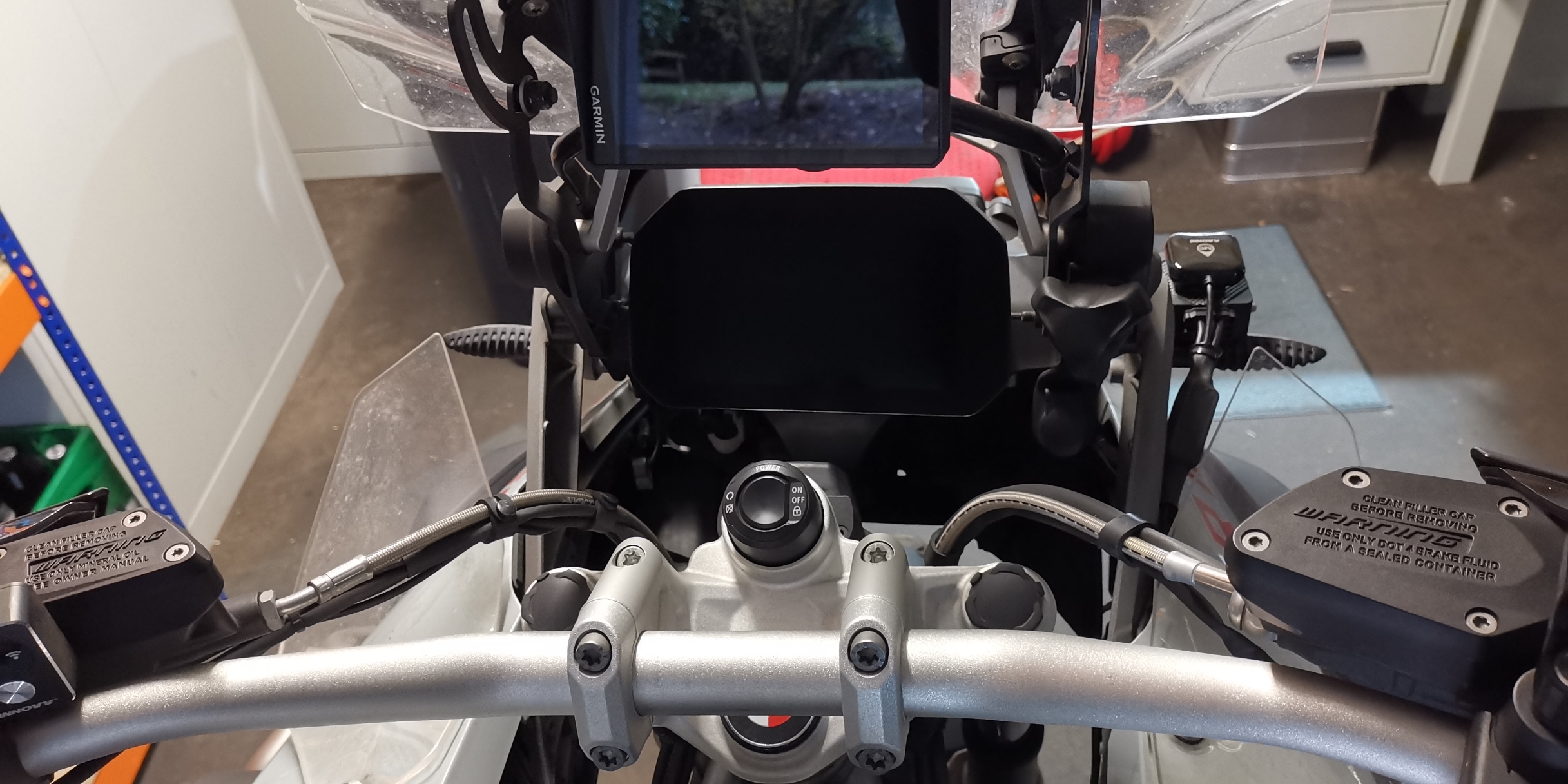

So,
Nachher:
