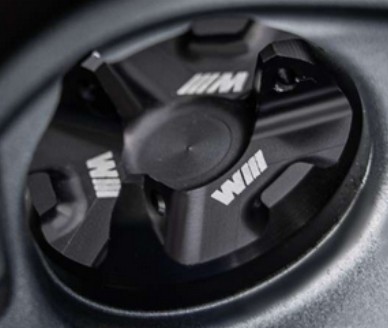

Ich habe für die R1300GSA einen optische ansprechenden schönen M-Einfüllstutzen gekauft und montiert. Passt und sieht gut aus. Glücklicherweise zwar eingesetzt, aber nur ganz leicht festgezogen, das abdrehen ging gerade noch von Hand. Ist wohl der gleiche welcher auch für die S1000er gibt. Naja ... dachte mir da muss bestimmt auch ein spezielle Nuss oder so her ... bei BMW heißt das Teil wohl Spezialwinkelschlüssel.
Angerufen bei verschiedenen BMW-Shop´s ... und wollte diesen "Spezialwinkelschlüssel" bestellen ...
1. Die Verkäufer alle ... keine Ahnung was man da für ein Werkzeug braucht
2. alle fanden in der Info zu dem Teil ... benötigt wird zum abschrauben ein Spezialwinkelschlüssel (Artikelnummer unbekannt) ... kann nur von einer authorisierten BMW-Fachwerkstatt gekauft werden!?
Wenn ich also mal Öl nachfüllen heißt es ab zum Freundlichen ... kann mir das mal bitte einer sinnvoll erklären?
Es gibt im Internet verschiedene 3D-Teile zu kaufen, aber k.A. welcher jetzt richtig ist und zum experimentieren keine Lust. Ich möchte gerne das Orginal-BMW-Werkzeug dafür haben um nix zu verkratzen und das es richtig funktioniert.
Kann mir da einer weiter helfen von wegen Artikelnummer und so?
Danke vorab ... so sieht das Teil aus:

Die Teile werden Handfest angezogen, zum lösen nimm ggf was stabiles aus Kunststoff da dürfte auch nichts verkratzen. In der "Montageanleitung" :) für das Teil ist auch kein extra Werkzeug aufgeführt, steht sonst eigentlich immer dabei. Verkratzen wird das Teil dann durch den Sicherungsdraht mit dem Dinger eigentlich entsprechend gegen Verlust bzw. versehentliches öffnen gesichert werden ;)

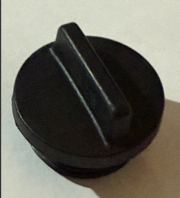

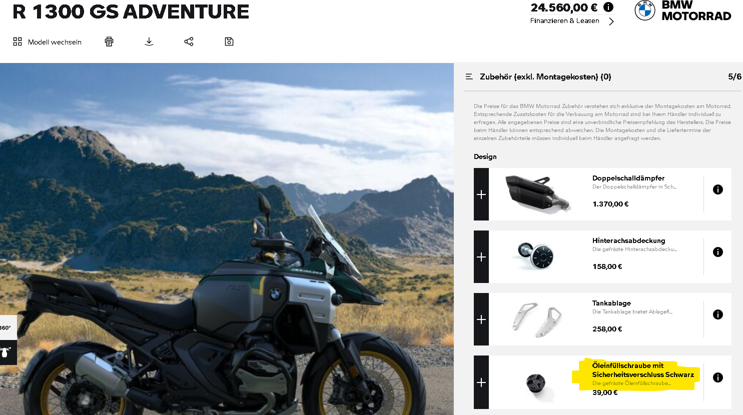

Meiner ist die im Konfigurator mitbestellte Öleinfüllschraube mit Sicherheitsverschluss (gibt es auch für die S1000xx). Der normale sieht so aus und liegt jetzt in der Kiste ... dafür gibt es Werkzeug? :grosse-augen:

Manche wissen nicht mal wie der Deckel an ihrer 1300er GS aussieht. :engel:

Das ist der wo ich im Konfigurator mitbestellt habe ...

Bevor es untergeht (siege mein Beitrag #2) zum Sicherheitsverschluss wird das Teil auch erst wenn man die Schraube mit Draht sichert, sonst ist da nichts sicherer als wie beim normalen Ölverschluß auch. Übrigens wie man das Teil mit einem Draht sichert darf man auch selber für sich eine Lösung finden.
Zum lösen nimm ggf. ein Zange und leg ein Tuch dazwischen, da dürfte auch nichts passieren.

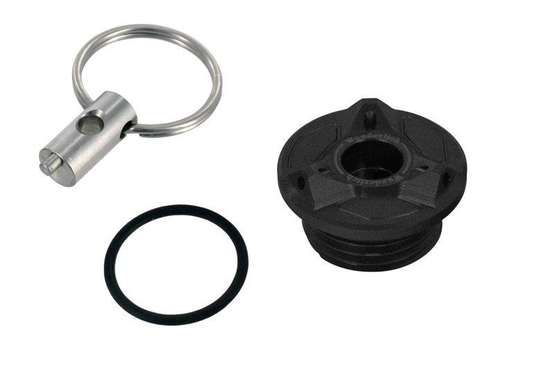

alternativ: nimm den von Wunderlich, da gibt es einen Schlüssel dazu :biggrin:

alternativ: nimm den von Wunderlich, da gibt es einen Schlüssel dazu :biggrin:Anhang anzeigen 797528
Hatte ich gesehen und dachte direkt ... bei der ersten Inspektion rufen die an und fragen wo dieser Schlüssel ist. Und das Teil ist so klein ... hängt man am besten direkt dran an den Stutzen damit man nicht suchen geht wo man abgelegt hat ....
Sorry ... meiner einer absolut nicht geeignet für so einen kleinen filigranen Schlüssel! Bin eher der Typ "Tim Allen" ... alla

Schreib es jetzt mal zum dritten mal :) Die Teile werden handfest angezogen. Der Sicherheitsverschluss sind die drei Löcher in den Nasen, hier kann ggf. der Verschluß durch einen Draht gegen aufdrehen gesichert werden, sonst ist da nichts extra sicher, außer das das Frässteil, mit Sicherheit lieber geklaut wird als der normal Verschschluss.
Auch noch zur Sicherheit ... den Draht nur durch die drei Löcher zu ziehen bringt nichts ;)
