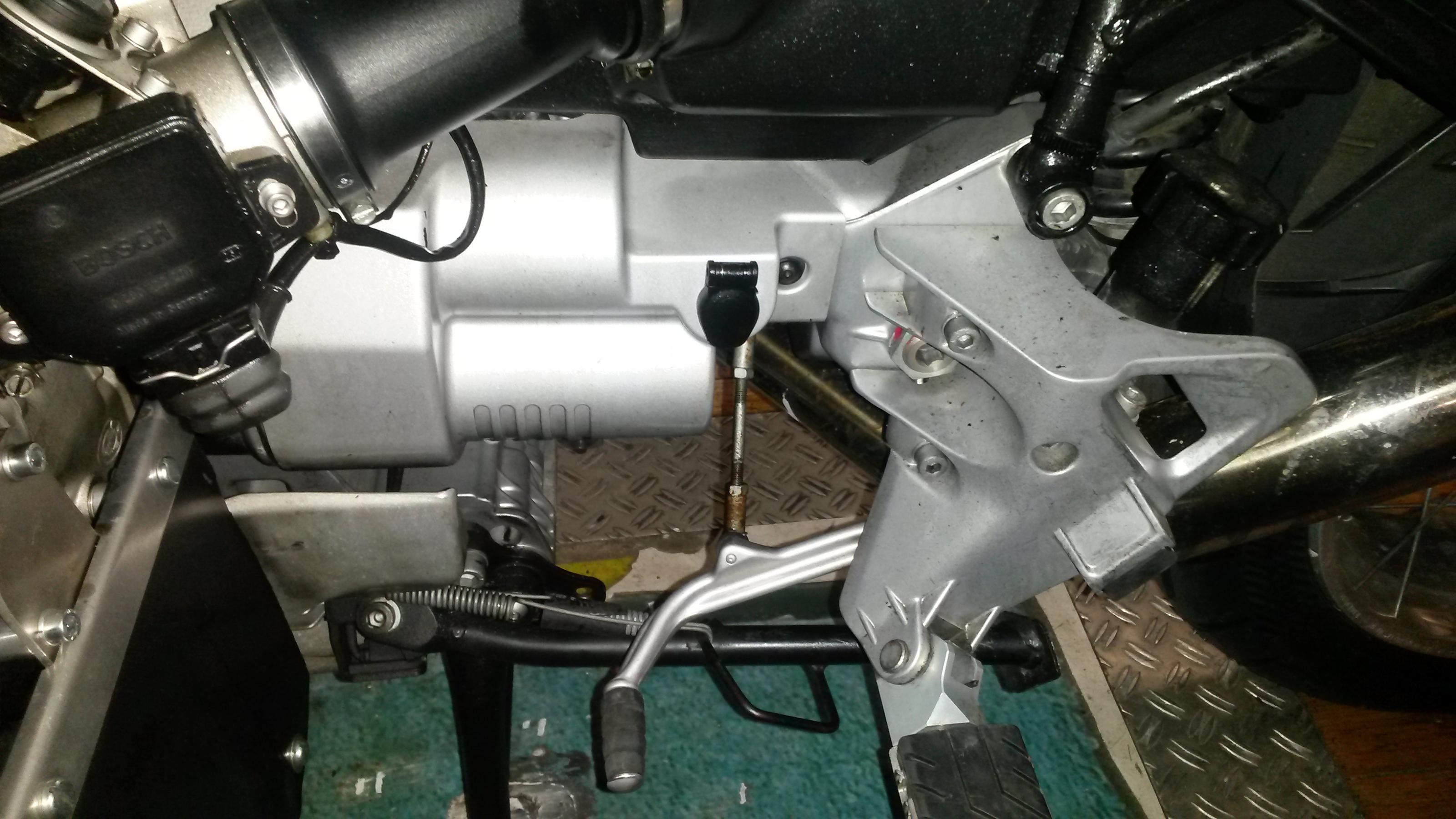

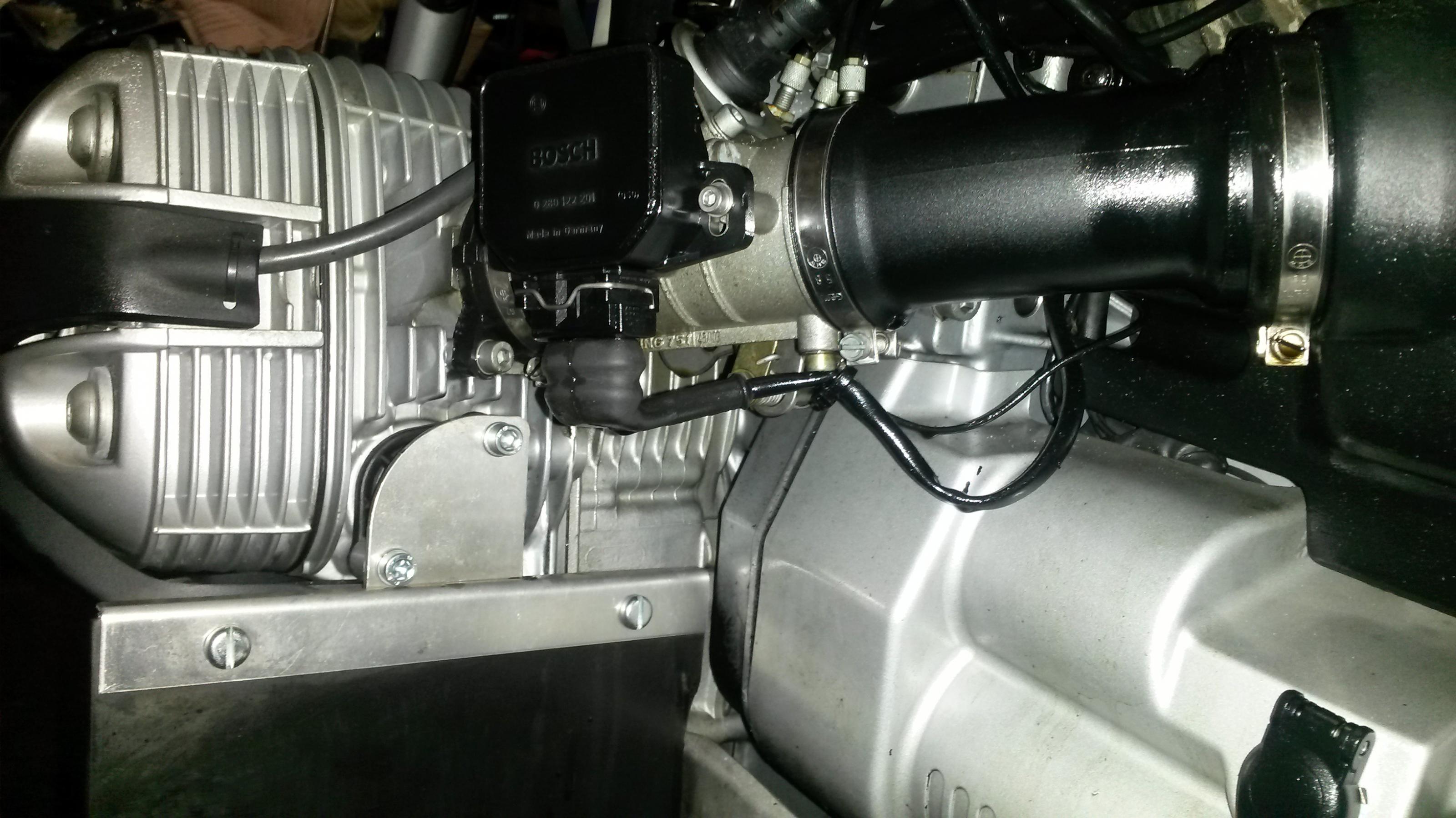

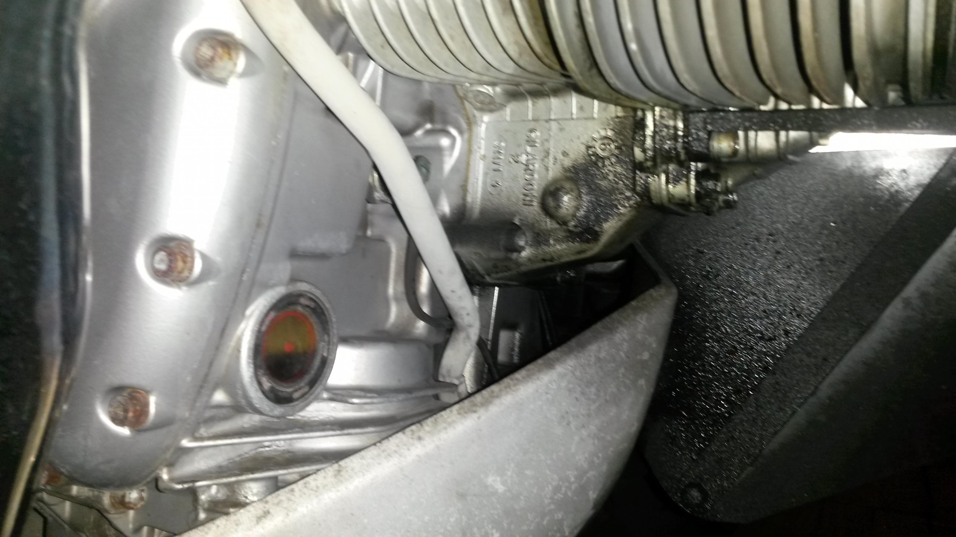

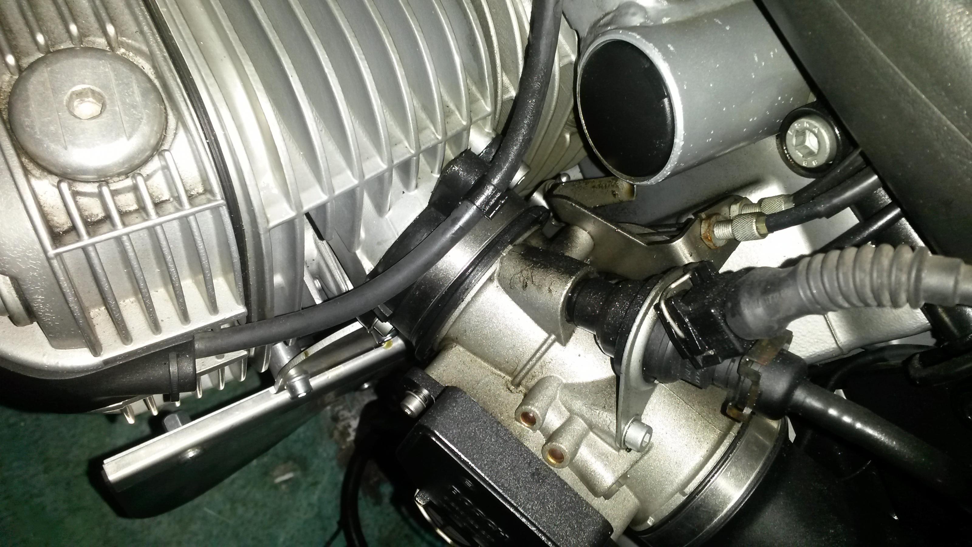

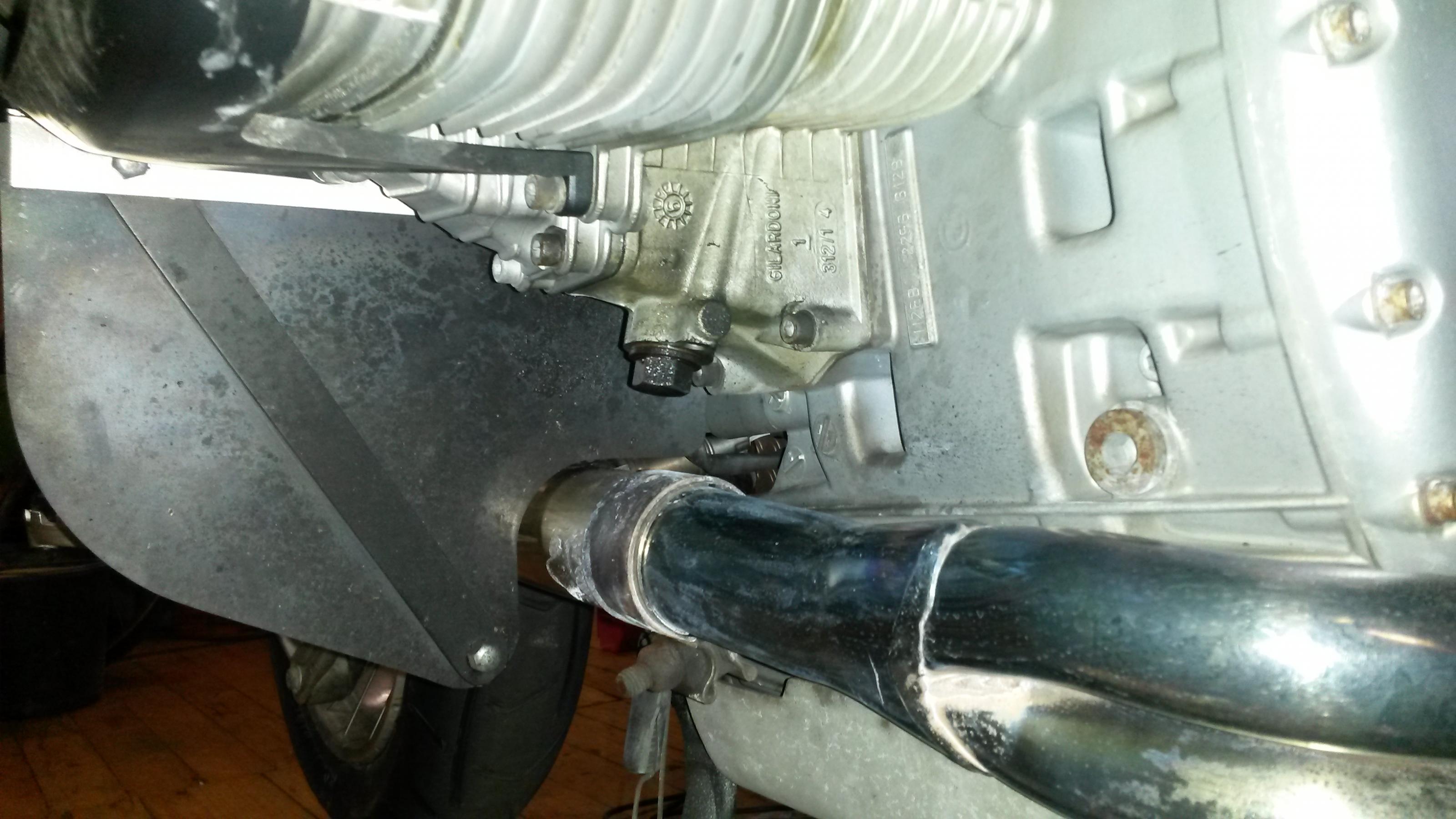

Ich habe mal heute ein paar Bilder davon gemacht, auch vom rechten Zylinder zum vergleich. Sieht leider nicht so dramatisch auf den Bildern aus wie es gestern in Natura war und eine Hose war am Schienbein triefnass, aber meine Windel hat gehalten die war es nicht;).
20150413_082500.jpg20150413_082520.jpg20150413_082532.jpg20150413_082555.jpg20150413_083253.jpg
Aber das daß nur unter ein paar Kilometer Vollgas (leicht Bergauf ca. 180 - 190 km/h) gekommen ist und nach weiteren 150km durch das Donautal mit teils kurz mal auch 150 auf der Uhr nicht mehr, ist schon reichlich seltsam.

Definitiv Kopfdichtung.
Das ist auch nicht seltsam oder sonstwas - die Dichtung hält halt noch so gerade eben dicht. Bei hoher Drehzahl steigt der Öldruck aber so hoch an, dass es rausgedrückt wird. Setz dich hin und machs, ist keine Stunde Arbeit.
