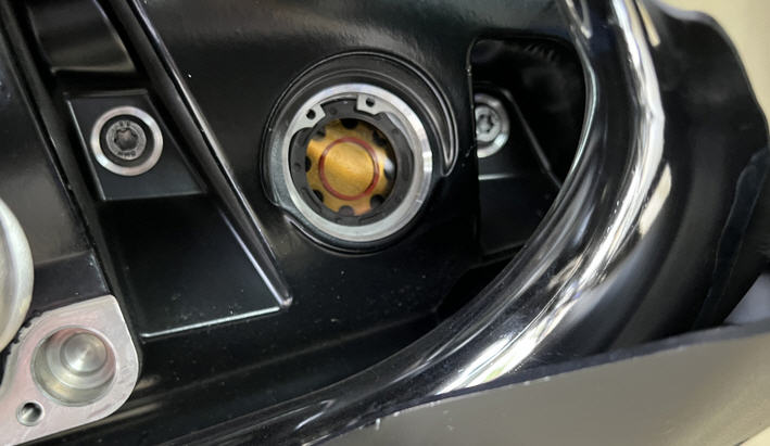

Nach dem 1000 km Kundendienst musste ich bei meiner GS 0,6 Liter absaugen.
Brauny
Brauny
28.03.2019
4.000
Hab noch mal geschaut stimmt der Unterschied ist sehr gering. Hab geschaut das jemand prüft ob ich die Dicke auch gerade halte. Es ist noch eine wirklich kleine Luftblase übrig. Also sicher etwas voller. Achtung der Motor heute war kalt gestern heiss abgestellt.
Ich Denke es wird etwas mehr wenn sie heiss ist.
Überlege wirklich zu korrigieren. Immer wieder das gleiche warum schiessen die Werkstätten über das Ziel.
Was meint ihr kritisch oder nicht (etwas zu viel)?
Lass es bitte wie es ist......
Gruß Brauny
MichaelBC
MichaelBC
04.08.2022
2.267
88400 Biberach
1250 GS ADV Triple Black
Musstest Du oder wolltest Du?
Was Öl und Schmiermittel angeht bin ich ein großer Fan von Hersteller Vorgaben und halte mich auch daran. Ich fülle kein anderes Öl ein als das Advantec, auch wenn Leute hier im Forum von anderen Viskositäten schwärmen und ich fülle auch nicht mehr Öl ein als der Hersteller vorgibt.
Wenn also BMW in seine Anleitung schreibt dass man nicht mit zu viel fahren soll, dann muss ich das korrigieren. Sozusagen wie ein innerer Zwang. ;) ;)

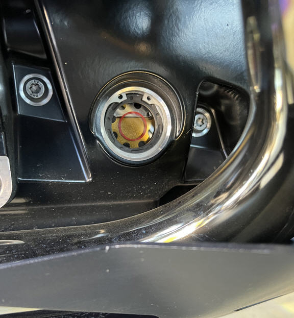

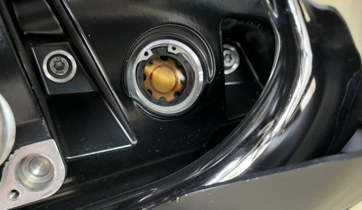

Ab Werk war der Ölstand am roten Ring und nach dem Kundendienst sah es so aus.

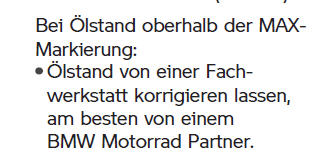

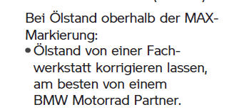

In der Anleitung steht

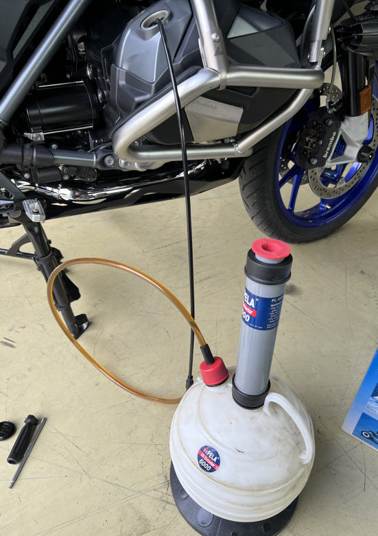

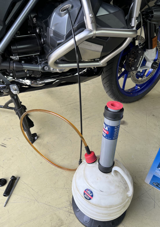

Also Pumpe raus und absaugen. Das ist ja keine große Aktion und in 10 Minuten erledigt.

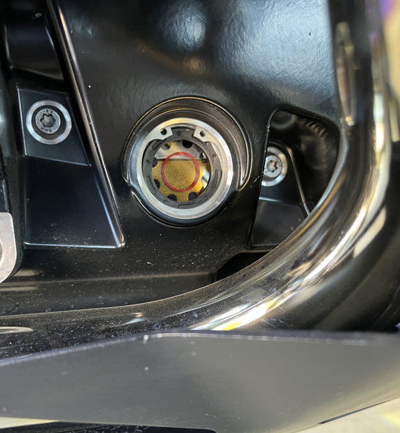

Dann sieht es wieder so aus bei kaltem Motor.
Ob man das jetzt machen muss oder ob es nicht schadet mit zu viel Öl zu fahren kann jeder für sich selbst entscheiden. Ich bin auf jeden Fall der Ansicht, dass es auch nicht schadet mit dem vorgegebenen Ölstand zu fahren und habe persönlich das Gefühl, dass das Schalten wieder besser geht seit ich Öl abgesaugt habe.
Mach es so wie es im Betriebshandbuch steht.
Wenn andere etwas anderes meinen, ist das eine rein individuelle Auslegung die von den Vorgaben abweicht.
Meine Meinung und dazu stehe ich auch!

Danke hilft mir, sehe ich genauso. Bekommt man den Schlauch wirklich so leicht in die Wanne geschoben? Wird wohl an der Steuerkette entlang geschoben oder?
Also die Frage kann ich nicht beantwortem.
Ich hatte in der Vergangenheit immer etwas Öl abgelassen und dann soviel nachgefüllt, das es den Vorgaben entspricht.
Absaugen wäre natürlich die eleganteste Lösung, es scheint ein paar User hier zu geben die das schon gemacht haben.
Vielleicht posten die mal wie und womit das gemacht wurde......
Das sieht man doch auf meinem Bild. Ich habe da so eine mechanische Absaugpumpe die ich immer fürs Boot brauche. Das obere ist eine Luftpumpe die in dem Behälter einen Unterdruck erzeugt und dadurch wird das Öl abgesaugt. Der vordere Teil des Schlauchs ist zwar noch flexibel, aber auch steif genug. Wenn man den schräg in die Öleinfüllöffnung schiebt kommt man wirklich ganz problemlos bis in die Ölwanne.
Ich habe die Pumpe schon ein paar Jahre. Die Neueren haben oben einen Griff auf der Pumpe.
