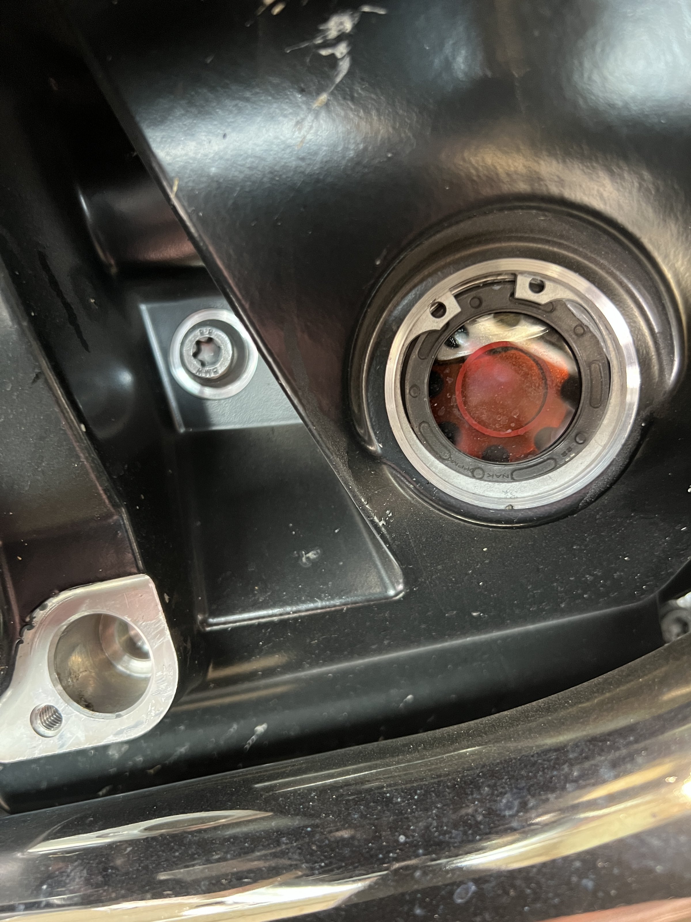

Kleines Update.
ich habe in dem Forum Universum noch etwas gesucht gelesen und gefunden.
die selbe Erfahrung kann ich auch teilen.
GSA heiss ca 100km gefahren.
erst lange Zeit und dem Seitenständer. Min 30-60min. Dann auf den Hauptständer. Schauglas bis oben voll. Klitze kleine Luftblase ist oben noch zu sehen.
Direkt heiss ca 100km gefahren direkt auf den Hauptständer. Ölstand ist genau bis leicht über maximal.
Denke mal muss so. Der Boxer wird in Schräglage nicht alles Öl aus dem unten stehenden Zylinder herausgefordert können.

Ich habe noch von einem BMW Mechaniker den Tipp bekommen. Es sammeln sich ca +200ml im linken Zylinderkopf wenn die Maschine gerade steht und im heissen Zustand abgestellt wird. Natürlich Betriebswarm und ausgeschaltet. Im linken Zylinderkopf sammelt sich scheinbar mehr als im Rechten. Stellt man diese schräg is klar warum der Ölstand zu hoch ist. Wichtig ist wirklich die Maschine auf den Hauptständer zu stellen.

irgendwie ist das schon komisch dass das bei jedem anders ist. Ich bin heute 260 km gefahren. Der Motor war also heiß. Dann fast eine Stunde auf den Seitenständer gestellt und dann erst auf den Hauptständer. Ölstand ist wie immer.
