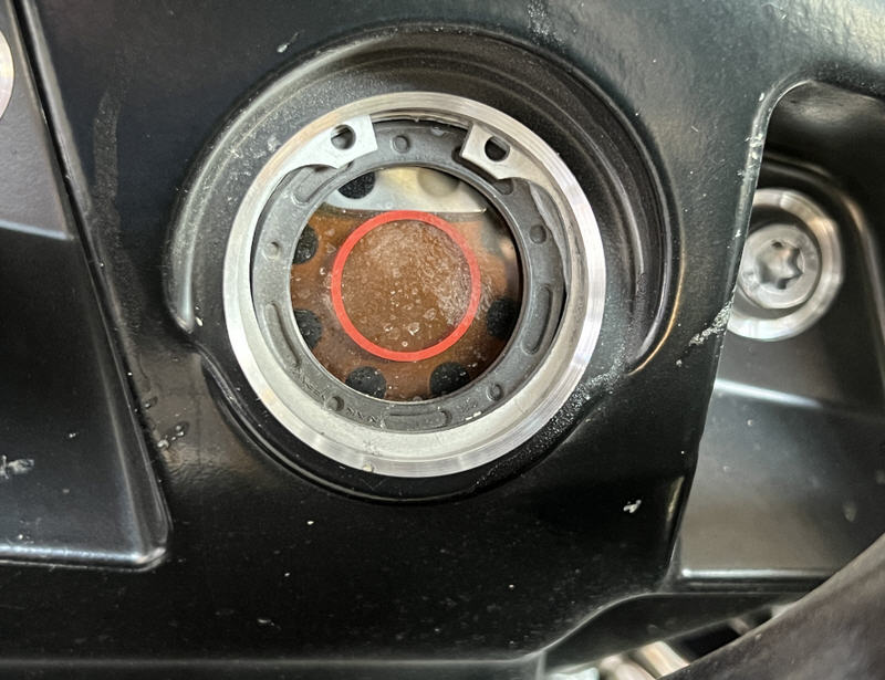

Habe mal wieder ein Thema.
Ja es wurde schon oft diskutiert.
Nach Bedienungsanleitung 2023 für die GSA soll man den Ölstand ablesen wenn das Motorrad sich auf dem Hauptständer steht.
Das Motorrad neigt dabei etwas nach vorne.
Bei Neumaschinen ist mir aufgefallen, dass das Öl das Schauglas komplett bis zur Oberkante ausfüllt.
Stellt man das Moped aber auf die Räder hält es waagrecht ist der Ölstand genau auf Max.
Kippt man das Motorrad auf dem Haupständer nach hinten auf das Hinterrad entsteht im Schauglas ein kleines Bläschen.
Hier wurde auch diskutiert ob nach dem ersten Service der Ölstand leicht zu hoch sei. Auf den Rädern ist mein Ölstand genau auf maximal aber auf dem Hauptständer etwas Höher. Also Schauglas gefüllt.
Richtig Schein das Ablesen auf dem Hauptständer nach BA. Ich überlege auch den Stand korrigieren zu lassen aber ist das wirklich notwendig?
Simple Antwort: nein.
Solange Zumindest ein bisschen Öl im Schauglas sichtbar ist, läuft der Boxer problemlos
wenn das Schauglas voll ist: einfach fahren, leer wird es mit der Zeit von selbst.
Der Absatz im Handbuch steht halt für den Fall, dass jemand auf die Idee kommt 2 x 4 Liter Ölkanister reinzukippen.

Wenn es für dich genau so sein muss, wie es vorgeschrieben ist, warum orientierst du dich dann am Füllstand bei kaltem Motor?
Mach ich nicht. Selbstverständlich lass ich den Motor warm laufen, ich hatte nur gerade kein Foto davon gefunden. Also habe ich gestern nach dem Fahren ein Bild gemacht und so sieht es aus wenn der Motor heiß ist.

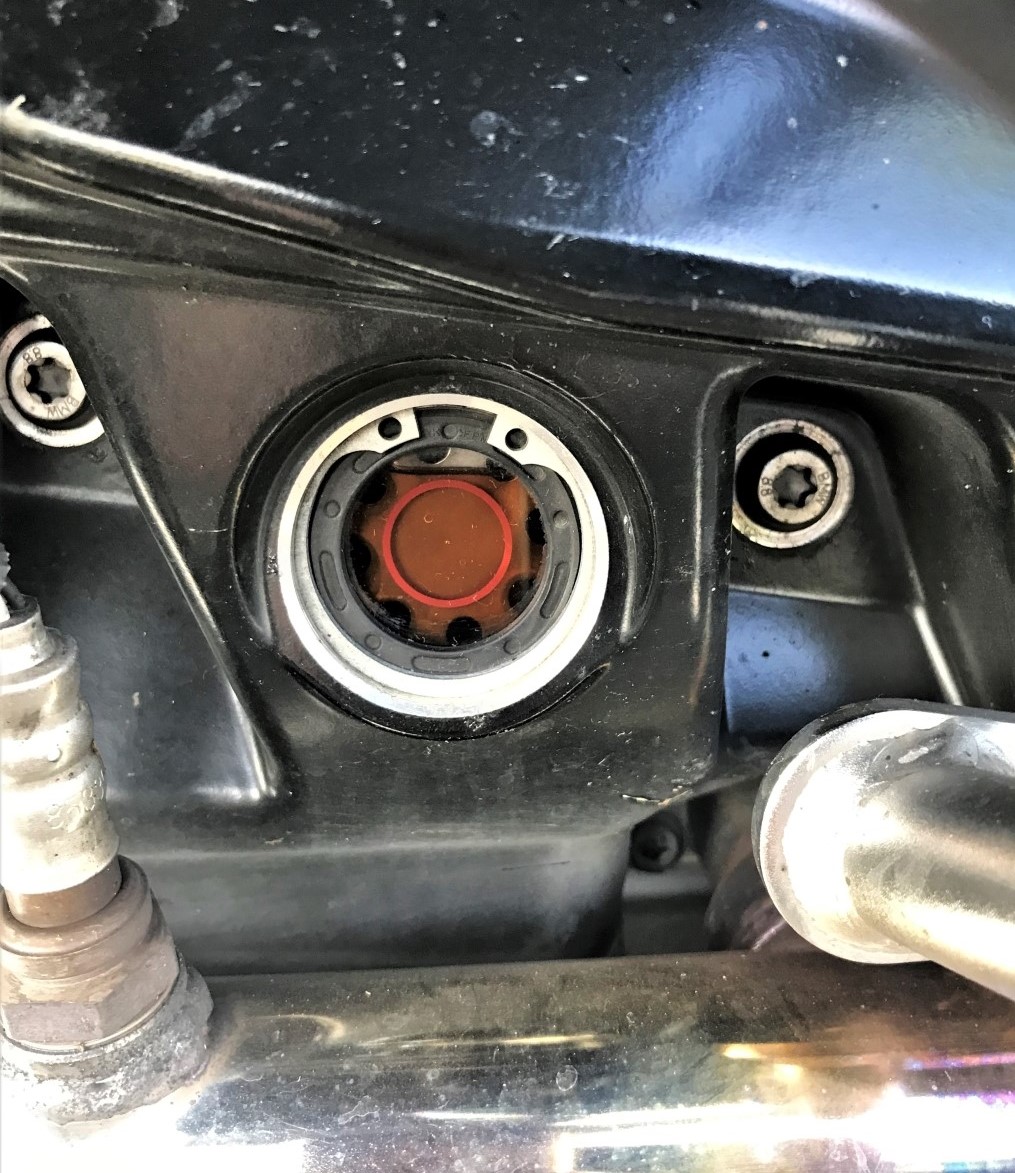

Stimmt, wenn das Motorrad nach vorne neigt, wird ein etwas höherer Ölstand angezeigt. Um das auszugleichen kannst du einfach ein kleines Brett unter das Vorderrad schieben.
Bei 4l Einfüllmenge ist der Ölstand dann genau an der Markierung Max, ohne Ausgleich ist er leicht drüber (s. Bild).
