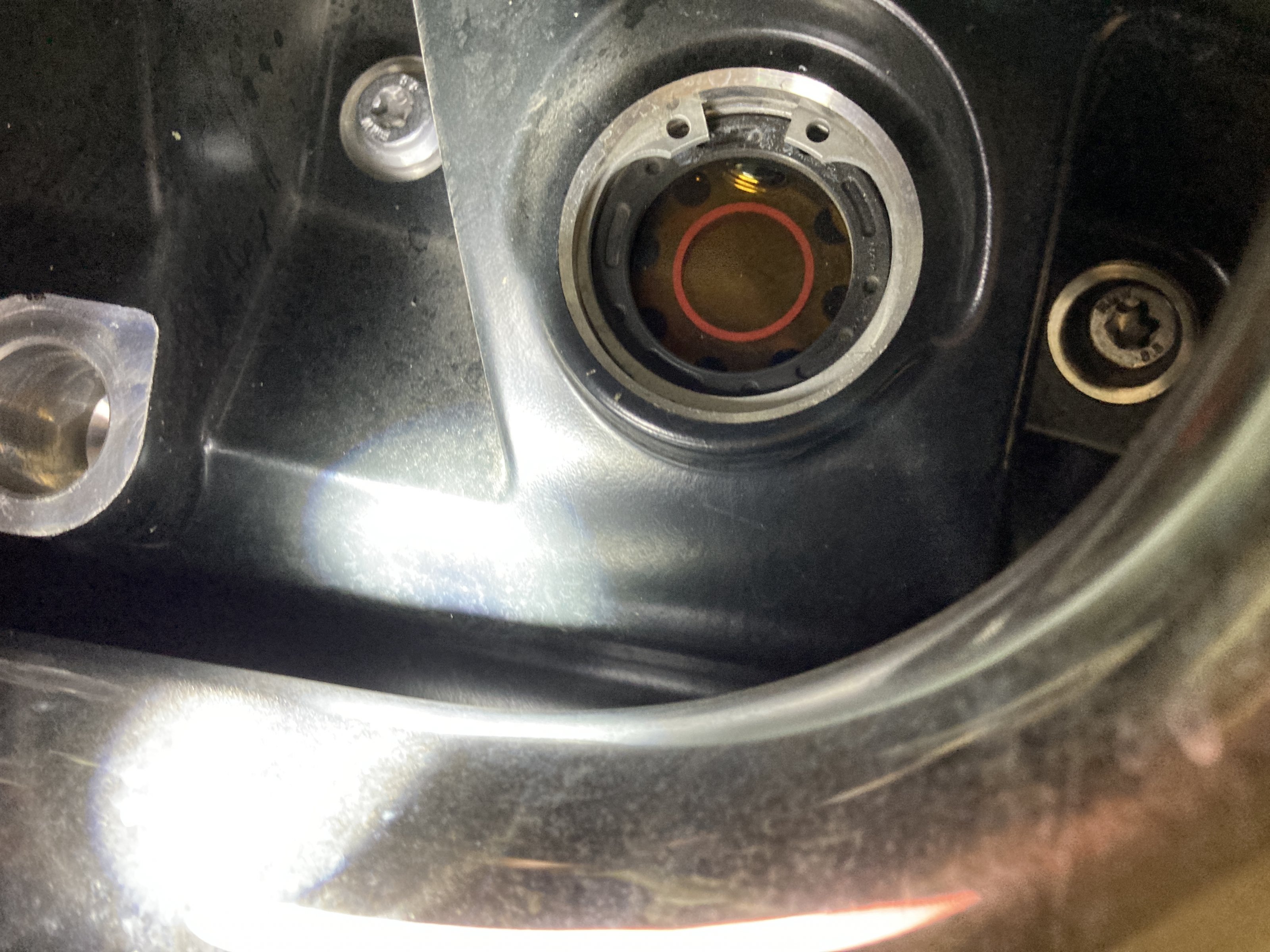

Es gibt bei BMW Motorrad keinen Ölwechsel ohne Filter. Bei JEDER Inspektion mit Ölwechsel wird der Filter mitgewechselt.
Deswegen ist diese Betrachtungsweise rein Akademisch und entbehrt jedweder Praxsis

erst mal würde ich schauen ob die Maschine genau gerade steht, das kann auch schon etwas ausmachen. Dann mal die Maschine leicht zur Seite neigen richtung Seitenständer und schauen ob da Luft zu sehen ist, wenn ja dann ist nur kleinwenig über Max.
war bei mit genauso habe nix gemacht alkes tutti.
Schau mal auf die Rechnung da stehen bestimmt 4l drauf.

Bei mir stehen auf der Rechnung auch immer vier Liter,der Füllstand ist aber immer Mitte Schauglas.
So kann man auch Geld verdienen :respekt:
Nicht mehr lange ,nach der Garantie mache ich den Service wieder selbst !

Die Werkstatt verdient doch mehr bei 4 Liter!
Bring doch einfach deine 3,75 Liter Öl mit zur Inspektion, dann mal sehen ob der Meister zu wenig bemängelt:giggle:

Bei der F800R meiner Frau habe ich es einmal abgesaugt. Und zwar fast 600ml bis zur oberen Füllgrenze. Das wäre für den kleinen Motor wahrscheinlich wirklich etwas viel gewesen. Zumal ich das Moped geholt habe und am nächsten Tag ging es los auf eine mehrtägige Tour mit rund 1600 Kilometern.
Ist aber schon traurig, dass die Händler teils so schludern. ich würde ja noch verstehen wenn es stets etwas zu wenig wäre. Das Zeug kostet dem Freundlichen ja auch Geld. Also ich wenn ein Geschäft hätte dürften die Mechaniker ehr etwas an die untere Grenze als zu viel rein kippen.
bei dir zahlt der Händler das Öl, klasse.

Ich denke da sind mehr als 4 Liter eingefüllt worden. Ich bin da auch nicht so kleinlich, aber so wie es auf dem Bild aussieht würde ich da nochmal hin.... zum Ablassen.

Je nach Modell kann es sonst zu Ölschaumbildung oder Ölansaugung in den Luftfilter kommen wenn die Kurbelwelle im Öl rotiert.
In Orlandos Fall würde ich ganz pragmatisch hergehen, das Moped mal etwas neigen und gucken, wann der Flüssigkeitsspiegel auftaucht. Wenn man keinen 2. Mann braucht, um das Moped zu neigen, lassen wie es ist. Da passiert gar nix

Bei etwas über max sehe ich kein Problem. Wenn man das Moped kippen muß, um den Ölstand zu erkennen, dann wäre mir das zuviel. Ganz unabhängig davon, daß da angeblich nix passiert.

bei mir, 500km nach der Einfahrtkontrolle und jetzt eine Woche Standzeit auf geradem Untergrund Hauptständer, ist eine kleine Luftblase oben erkennbar.
Selbst ablassen, die Menge kontrollieren und die unfähige Werkstatt knallhart damit konfrontieren. So einen Dilettantismus kann man nicht durchgehen lassen! Das geht ja gar nicht !!!
Jetzt mal im Ernst, WAS soll denn bitte passieren, wenn der Ölstand 1, 2mm über dem Schauglas steht ???
Und wenn ich schreibe „neigen“ ist das weit weg vom kippen. Ich würde sogar soweit gehen, einfach mal zu sehen, wie der Stand aussieht, wenn das Moped auf dem Seitenständer steht. Dazu muss man aber auch verstehen, wie es im Motorinneren aussieht und nicht nur stur nach dem Minimaleinblick von ca. 176qmm des Schauglases urteilen.
Sieh Dir einfach mal das Bild vom Ölkreislauf an, das Hansemann eingestellt hat. Da ist sehr gut erkennbar, wie weit die Kurbelwelle von der Ölwanne entfernt.
Die häufig angeführte Behauptung des Kurbelwellenölpatschens gehört zum Stammtischgebabbel, an dem Angler, Jäger und andere Lügner oder eben auch Motoradfahrer sitzen.

es kann mit der kupplung zusamme hängen...und dem schaltschlag
wurde hier schon mehrfach besprochen
