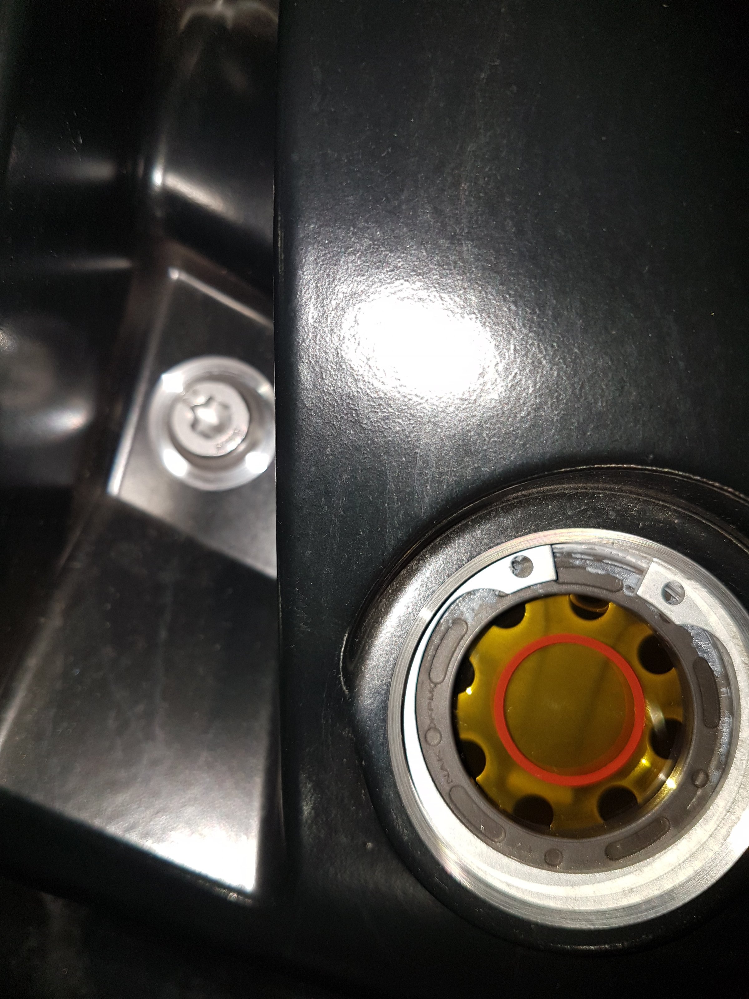

So, heute die Einfahrkontrolle gemacht....natürlich durch den Händler.
Wie so immer, Ölstandskontrolle zuhause.....über Oberkante roter Ring im Schauglas.
Würde mal sagen bis Oberkante Ölschauglas.
Meister / Händler meint....ist nicht schlimm, sind höchstens 0,25 Liter zuviel.
Was meint ihr?
Lassen oder korrigieren lassen?
Und ich hab vorher gesagt, betriebswarmer Motor Öl bis max. Oberkante roter Ring im Schauglas......

1250er
Lassen, ein paar Millimeter auf oder ab am Schauglas macht keinen Unterschied. Das ist ein normaler Motor und kein MotoGP Aggregat. Bei den ersten LC (13/14) konnte man noch einen kleinen Unterschied merken, mittlerweile ist’s egal und schadet auf keinen Fall.

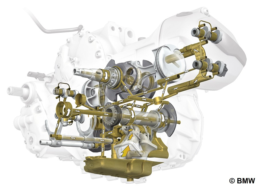

Dann würde ja das Pleuel tief in das Öl eintauchen und wir haben als Lausbuben schon vom 1-m Brett im Schwimmbad gelernt, wie autschiweh ein Bauchplatscher tun kann.
Also wenn die Kurbelwelle im Öl rotiert ist der Motor hin.
Schaubild aus Erweiterte Bilddarstellung gemopst, zeigt den Ölkreislauf der 1200er Luftie, man kann auch noch weiter googeln, auf die Schnelle hab ich aber nichts besseres gefunden, um das ungefähre System zu verdeutlichen.
Bei BMW selbst Zweizylinder-Boxermotoren 1250 CCM kann man auch nachsehen.

Orlando123
Orlando123
19.03.2016
2.134
BMW F 900 GS Style Passion (2025er Modell) + BMW F 850 GS (Bike der besseren Hälfte)
In meinem Eröffnungsthread habe ich jetzt mal ein Bild angehängt.
Motorrad aufgebockt (Hauptständer)
Garage, Boden gerade bzw. eben
Motor kalt (über Nacht gestanden)
So, immer noch i.O. oder nicht?
Der Werkstattmeister sagt.....Motor muss warm sein, aufgebockt und ca. 5 Minuten stehen.
Wenn dann der Ölstand an OK roter Ring ist, alles i.O.
Wenn nicht vorbeikommen, wird etwas abgelassen

Ich hatte das gleiche erlebt nach meinem letzten Service.
Hab selber über die Ölablassschraube was abgelassen. Mein Freundlicher meinte auch, das spiele keine Rolle. Wenn 4 Liter eingefüllt werden, inkl. neuem Ölfilter, bist du immer oberhalb des roten Rings.
Bei mir macht es keinen Unterschied, ob du bei warmem Motor nach 5 Min. misst oder am anderen Tag.
