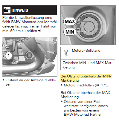

Moin Leute....ich hab doch alles exakt beschrieben. Für die Werkstatt ist das immer der gleiche Aufwand....ob 4 Liter oder soviel wie es sein muss bis zur "Markierung". Ich versteh nach wie vor nicht warum hier ein Faß aufgemacht wird....Vorgabe ist ein Ölstand zwischen min. und max. und nicht bis Ok Schauglas. Warum wollen das einige hier einfach nicht kapieren? Mit dieser Einstellung unterstütz man nur einen nicht "korrekten" Ölstand und legalisiert diese "unfachmännische" Ausführung eines "Ölwechsel" in der Werkstatt.

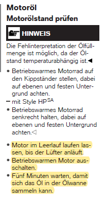

....ich hab die fachmännische Ausführung einer Arbeitsleistung durch eine ausgebildete Fachkraft in der Werkstatt eines BMW-Vertragshändler in Auftrag gegeben. Die korrekte Umsetzung der Leistungserbringung wurde dann durch eine ausgebildete Fachkraft, hier Werkstattmeister, überprüft. Es erfolgte eine Probefahrt, der Meister hat dann das Fahrzeug ca. 5 Minuten in der Werkstatt aufgebockt ruhend stehen gelassen und dann explizit den Ölstand korrigiert und für gut befunden. Dann hat er das Fahrzeug aus der Werkstatt gefahren und zwar bis auf den Platz wo die Kundenfahrzeuge stehen. Ich sage ausdrücklich gefahren....! Es erfolgt die Übergabe mit der Bemerkung "alles in Ordnung, alles so wie es sein muß". Das in diesem Moment der Ölstand i.O. war, resultiert daher weil er das Fahrzeug nach der finalen Endkontrolle nochmals kurz gefahren hat. Da war sogar etwas weniger als bis Ok. roter Kreis.
Und jetzt kommst du mit deiner Antwort....
Als ich zuhause war und dann nochmals korrekt überpüft habe, also betriebswarmer Motor aufgebockt auf dem Hautständer mit ca. 5 Minuten Wartezeit.....na was war da? Ölstand bis bzw. über den sichtbaren Bereich des Ölschauglas. Also viel zu viel.....wieviel weiß ich nicht weil noch nicht mal schätzbar.

Kaltes oder warmes Öl?
Es wird wohl nicht "kochend" heiß gewesen sein. In der Natur der Sache werden die Arbeiten erst mai zu Ende gebracht und es wird dann korrekt bis Ok. roter Kreis aufgefüllt. In der Zwischenzeit ist das abgelassene "zuviel" eingefüllte Öl soweit abgekühlt das man das in einem Meßbehälter mit Strichmarkierung und somit sichtbar erkennbare Füllmenge mit ausreichender Genauigkeit definieren kann.

naja das Abschätzen des über dem roten Kringel stehenden Öls wurde dir hier mehrfach aufgezeigt also wäre ein Abschätzen von deiner Seite aus durchaus möglich gewesen.
Gemäß der Bedienungsanleitunghast du auch alles Richtig gemacht.
Und wie auch schon in # 50 geschrieben, hättest du Bmw Motorrad z.B per mail kontaktiert, hätten sie auch geschrieben zuviel drin, ab zum Händler korrigieren.
Auch gerade aus deinen letzten Beiträgen interpretiere ich das es für dich wichtig ist das der korrekte Ölstand eingestellt ist.
Du hast also alles richtig gemacht und den Kopf wieder frei.

Ich sag es mal so.....der Ölstand war nicht korrekt....und so wie ich das jetzt sehe hat der Werkstattmeister auch "viel" dafür getan damit ich vor Ort einen "richtigen" Ölstand sehe. Das er natürlich den Motor gestartet hatte und damit das Ergebnis "verfälscht" hat beschreibe ich mal mit als "Vorsatz". Die hatten genug Zeit es richtig zu machen, haben sie aber nicht. Ich denke, 4 Liter waren eingefüllt und man wollte "keinen" Aufwand mehr betreiben um das zu korrigieren. So einfach ist das und das sind auch aus meiner Sicht die Hintergründe. Warum der Meister aber auch der Monteur bzw. die Monteure das einfach nicht richtig machen, versteh ich nicht. Und sischer ist, der nächte Kunde bekommt wieder 4 Liter eingefüllt....wetten wir?
