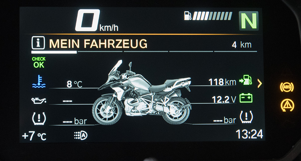

ich habe etwas gestöbert, aber nur eine Info gefunden....stimmt es, dass es keine Öltemp-Anzeige gibt, sondern nur einen sich verändernden “Roten Bereich“ der Drehzahlanzeige?
Und gäbe es die Möglichkeit eines echten Temperaturmessers/-anzeige? Ich hätte die Temperatur-Info gern....am liebsten natürlich im TFT, gern aber auch extra....

Der Rote Bereich spiegelt die Motortemperatur wieder. Wo das allerdings abgenommen wird weiß ich auch nicht. Die Wassertemperatur kannst du dir jedenfalls im Display einblenden. Im Navi V, (6 habe ich nicht), wird auch die Motortemperatur angezeigt. Auch hier ist unklar, wo das abgenommen wird. Bist du eigentlich sicher, dass du die Öltemperatur angezeigt haben möchtest und nicht den Öldruck. So vor einigen Jahren zeigte meines Wissens die rote Lampe Öldruck OK Ja/Nein an. Hast du überhaupt ‚nen Navigator? Hier muss vielleicht mal ein Anzeige Experte dran!

Im TFT ändert sich der rote Bereich je mach Motortemperatur z.B. beim Einfahren oder auch beim Warmfahren aber auch wenn die Motortemperatur zu hoch ist.
Korrekt. Wobei wir hier immer von der Kühlwassertemperatur reden. Öl ist auch interessant, aber quasi analog mit Hysterese zum Kühlwasser. Und da sich das Verhälltniss nicht ändert und Öl nicht kocht, nimmt mann halt die Kühlwassertemperatur :schulterzucken:
