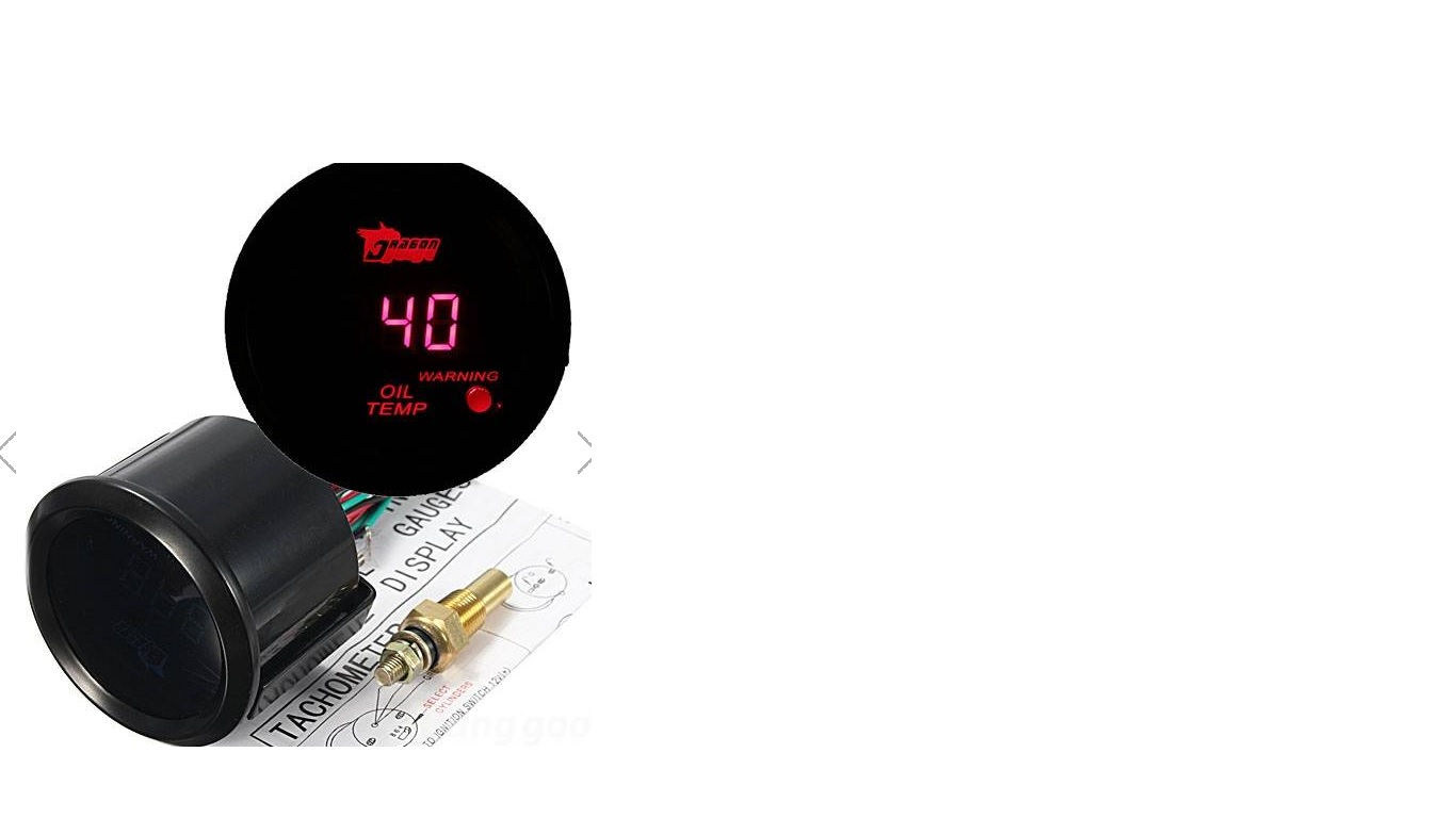

hallo miteinander, hat jemmand solche erfahrungen schon, um das teil einzubauen, und kann es überhaupt an einer gs1200, 2006 funktionieren, ich bin mir nicht ganz sicher an welcher stelle diese hülse mit gewinde eingeschraubt wird,oder kann es auch ohne hülse funktionierern oder soll ich das teil doch wegwerfen :),
danke in voraus

Kommt darauf an an welcher Stelle Du die Öltemperatur messen möchtest. Der abgelesene Wert ist ohnehin nur eine Frage der Interpretation. Einfachste Möglichkeit ist die Ablasschraube zu ersetzen. Leider steht dann der Anschluss "etwas" hervor.
Eine andere Möglichkeit wäre in Vor- oder Rücklauf des Ölkühlers ein T-Stück einzufügen.
Welche Hülse?
gerd

auf dem linken und rechtem zylinder hat es mehrere M schrauben, ich traue es nicht einfach die zu lösen vielleicht wäre es auch eine möglichkeit ?

die messing hülse die man auf dem bild sieht, die hat feingewinde

Wenn, dann musst du in die Rücklaufleitung (links in Fahrtrichtung) vom Ölkühler zum Motor in den Gewebeschlauch ein passendes T Stück einsetzen.

weis jemmand wie viel der schlauch innendurchmesser ist damit ich das richtige t stuck besorgen kann

Brauchst nur die Rücklaufleitung Links zum Motor messen
