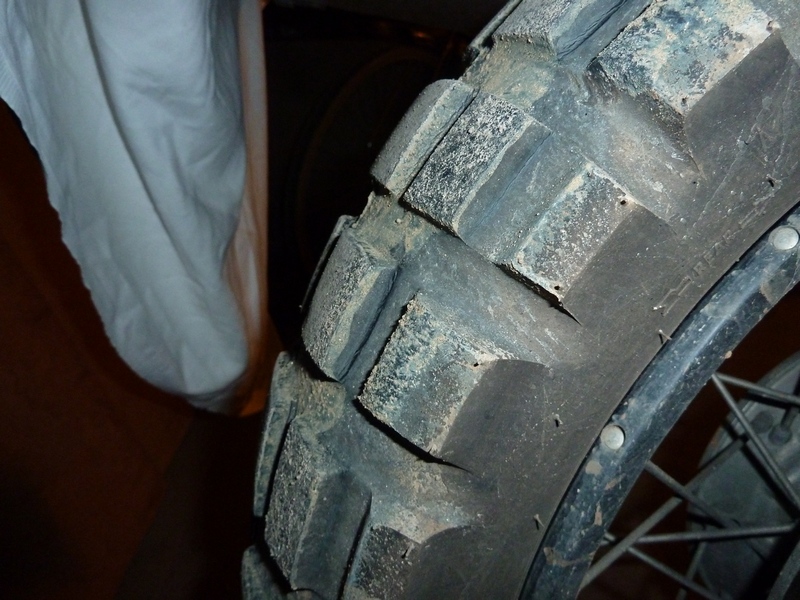

Bin jetzt seit 2 Monate in Indien und habe fast 7000km mit den TKC80 gefahren. Mopped ist ca. 380kg schwer (alles zusammen).
Im Bild siehst du wie viel gummi ich noch habe. schätze 6mm.
Hoi Franco,
erstmal eine schöne Zeit Dir da unten !
Indien. Stark.
Ich kenne Leute, die sind auf ner 1100/1150er GS
- in Südamerika 18.000km
- in xxx-stan (alle stan die es gibt *g*) ca. 23.000km
mit einem TKC hinten gefahren
eben max. 100km/h, meist eher drunter.
Der TKC kann aber auch nach 2000 km schon komplett alle sein (nein, keine Autobahn) :cool::rolleyes::D
