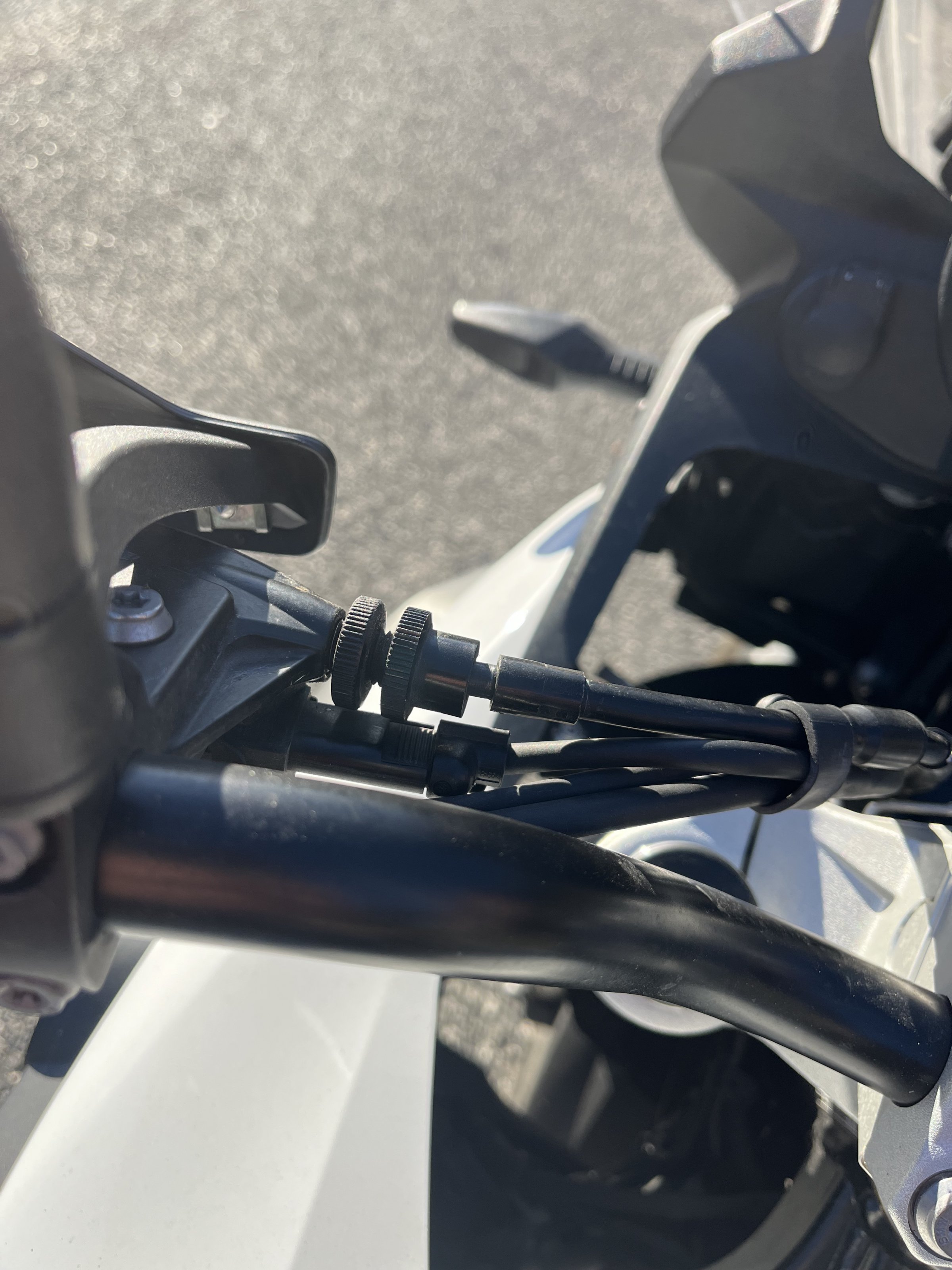

Moin Leute,
Vielleicht könnt ihr mir helfen. Ich komme gerade von einer Tour zurück und denke die ganze Zeit nur „oh nein, gleich muss ich wieder schalten". Das ruiniert komplett das Motorradfahren für mich.
Kurzer Hintergrund zu mir. Ich fahre seit 30 Jahren Motorrad und habe diverse Motorräder gehabt, und bin natürlich auch anderer Leute Motorräder gefahren. Also kein Einsteiger, würde ich denken. Ich hatte sogar mal eine BMW F650 GS Dakar, was echt meine persönliche "beste Motorradzeit" war.
Also bitte sagt jetzt nicht "das ist halt so".
Ich hab seit einem halben Jahr die F750 GS und komme mit dem Motorrad überhaupt nicht klar.
Was mich wirklich extrem nervt ist die Kupplung.
  • ab und zu, ich sag mal jedes dritte Mal, wenn ich den Kupplungshebel beim Auskuppeln ziehen "muss", spüre ich einen Widerstand.
    Als ob irgendwas irgendwo schaben oder schleifen würde. Der Hebel bewegt sich dadurch "ruckartig" und ist undosierbar.
  • jedes Mal beim Einkuppeln der gleiche Widerstand. Zusätzlich reißt mir das Motorrad den Kupplungshebel auf den letzten Zentimeter richtig aus der Hand und "springt" dann etwas. Ich spürte am Hebel quasi den Motor. Sehr komisch.
    Da versucht man natürlich etwas mehr und etwas weniger Gas zu geben, damit das aufhört, was aber auch nicht wirklich funktioniert.
    Einkuppeln bei zu niedriger Drehzahl: Bockender Motor
    Einkuppeln bei zu hoher Drehzahl: Springendes Motorrrad
    --> Beides ganz normal - zugegeben.
Irgendwer einen Plan? Ist das einfach eine "klebrige Kupplung" oder steckt da mehr dahinter?
Foto von heute. Bock habe ich, aber die Kupplung nervt mich zu Tode.
Ist eine 2023er F750 mit 15000 gelaufen.

Ich würde den Zug penibelst prüfen bzgl. Verlegung und Leichtgängikeit/Beschädigungen, auch den Nippel am Hebel, im Zweifelsfall ersetzen, zumindest mal ausbauen und prüfen. Nach 15.000 km könnte der im Extremfall schon eine Schadstelle aufweisen.

Hey, danke für eure Antworten.
Habe das eben mal im Stand bei laufendem und ausgeschaltetem Motor probiert.
Beobachtungen:
  • der Zug scheint mir mit extremer Spannung verlegt zu sein. bei Ziehem bewegt sich sichtbare der ganze Zug mitsamt den Kabeln, die da mit diesem komischen Gummi festgebindert sind.
  • Bei Laufendem Motor im Stand ohne Fahrt geht das mit dem Einkuppeln eigentlich. kein Problem.
  • Bei ausgeschaltetem Motor fällt aber auf, dass die Kupplung ungleichmäßig "zieht". Als ob "die Rücktellfeder" eine nicht-lineare Kraftkurve hätte. Und die Kraft ist genz schön heftig - Holla die Waldfee. Wenn ich ziehe und Loslasse kann man damit Bogenschießen machen.

Verstehe. Bei dem was du da beschreibst, klingt das fuer mich als wenn jemand die Kupplung extrem straff eingestellt hat. Hast du schon probiert sie am Griff einzustellen?
Ja, das war das erste, was ich mir angesehen habe. Bin jetzt nochmal eine Runde gefahren und habe die Einstellung verändert, von "ganz rein" bis "ganz raus" sozusagen. 🙃
Man kann richtig merken, wenn die Grundspannung zu hoch wird (ganz raus) und wenn man zu viel Spiel hat (ganz rein). Habe das jetzt wieder so eingestellt, dass sich die Kupplung normal anfühlt, also ein wenig Spiel am Hebel ist, aber halt nicht so viel.
Problem besteht weiterhin.
Mir ist auch aufgefallen, dass ich das Einlegen von Gängen im Kupplungshebel spüren kann (bei getrennter Kupplung). Sie trennt aber m.E. sauber, kann bei eingelegtem Gang problemlos stehen und Gas geben. WTF

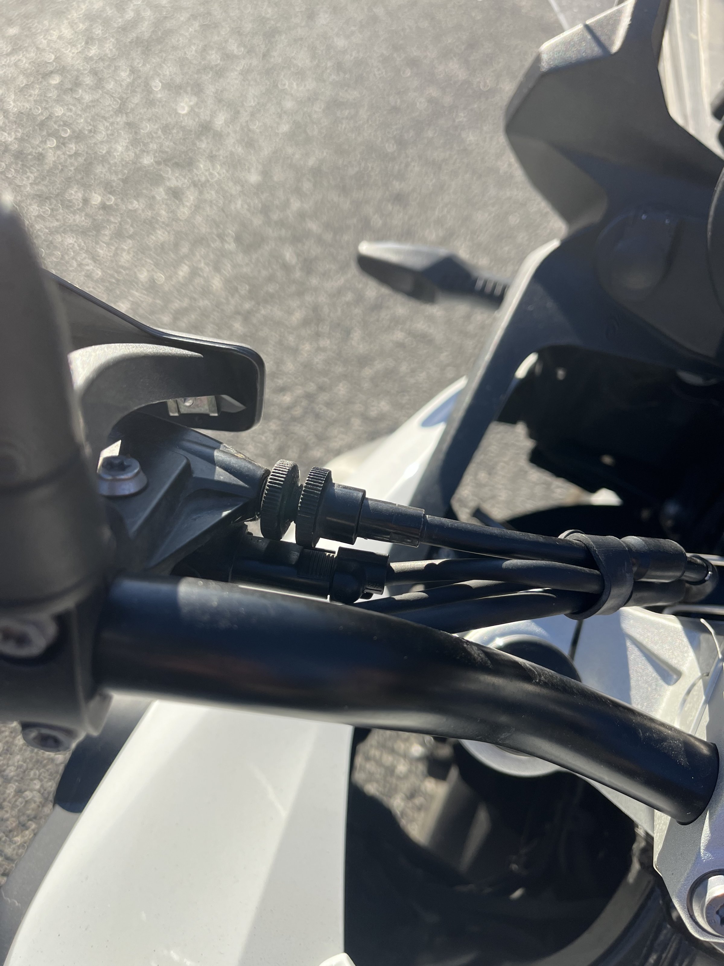

Sagt mal - das Moped hat ja eine "Lenkererhöhung" also etwas hoch und recht weit nach hinten.
Kann es sein, dass die dabei irgendwas falsch gemacht haben?
Ist beispielsweise diese Hülse normal, die an der Kupplungseinheit sitzt, oder ist das "improvisiert", weil der Zug mit Lenkererhöhung zu kurz war? Die Hülse liegt da nur an und klappert und rappelt etwas.
Oder ist die normal bei dem Fahrzeug?
Die Huelse ist normal und sollte fest mit der Ummantellung verbunden sein. Beim Ziehen der Kupplung sollte die Huelse an dem Stellrad anliegen und verhindern, dass die Ummantellung in Richtung Griff gezogen wird. Die Huelse ist der Gegenpunkt, der sicherstellt, dass der Bowdenzug gezogen wird, und nicht der gesamt Kupplungszug inklusive Ummantellung. Beim Nicht-ziehen der Kupplung sollte da ein wenig Spiel sein. Bei schwergaengiger Kupplung spruehe ich Teflonspray in die Ummantellung. Das macht das Betaetigen der Kupplung leichtgaengiger.
Ich habe auch eine Lenkerhoeherlegung von 28mm. Ich brauchte nichts an Bremse oder Kupplung aendern.
Wenn es nicht der Bowdenzug ist, dann wird wohl ein Problem im Kupplungsgehaeuse vorliegen. Vielleicht ist da eine Feder gebrochen oder eine oder mehrere Kupplungsscheiben verschlissen.
Hast du kuerzlich einen Oelwechsel gemacht? Das falsche Oel kann auch Probleme bei der Kupplung verursachen.
