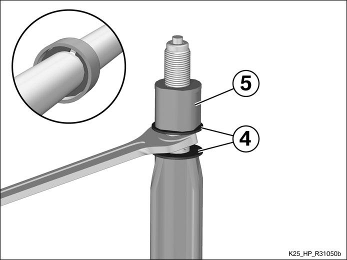

@Mind
"Wo sollte die Federführungshülse den sitzen...?"
http://www.gs-forum.eu/attachment.php?attachmentid=14087&d=1238403537
Das untere, lange Teil ist die angesprochene Hülse.
"... und wirksam sein, bei dem Federweg und der Länge der Federn?"
Das musst schon die Mannen von Marzocchi fragen ;)
..dass die Aussage von Z. durchaus nicht falsch sein muss!
Die Feder wird, wie auf der von Dir dargestellten Graphik geführt!
Dies allerdings nicht auf der ganzen Länge (logisch sonst Anschlag), so dass bei kurzen Schlägen durchaus eine Art Peitscheneffekt möglich ist, der die Feder an die Rohrinnenseite schlagen lässt.
Man sagte mir, dass die Innenrohre gelegentlich mit Kunststoff beschichtet sind, um dieses metallische Aufeinanderschlagen zu verhindern und besonders darauf geachtet werden sollte, dass der Abstand zwischen Federaussenseite und Rohrinnenfläche so gering wie möglich zu halten ist!
Who knows?!
Sollte meine, die nach Umrüstung auf die Wilbers-Federn keinen Lärm mehr macht (15.000 km), mal wieder laut werden, werde ich mir die Lösung in Traunreuth sicher mal genauer ansehen!
