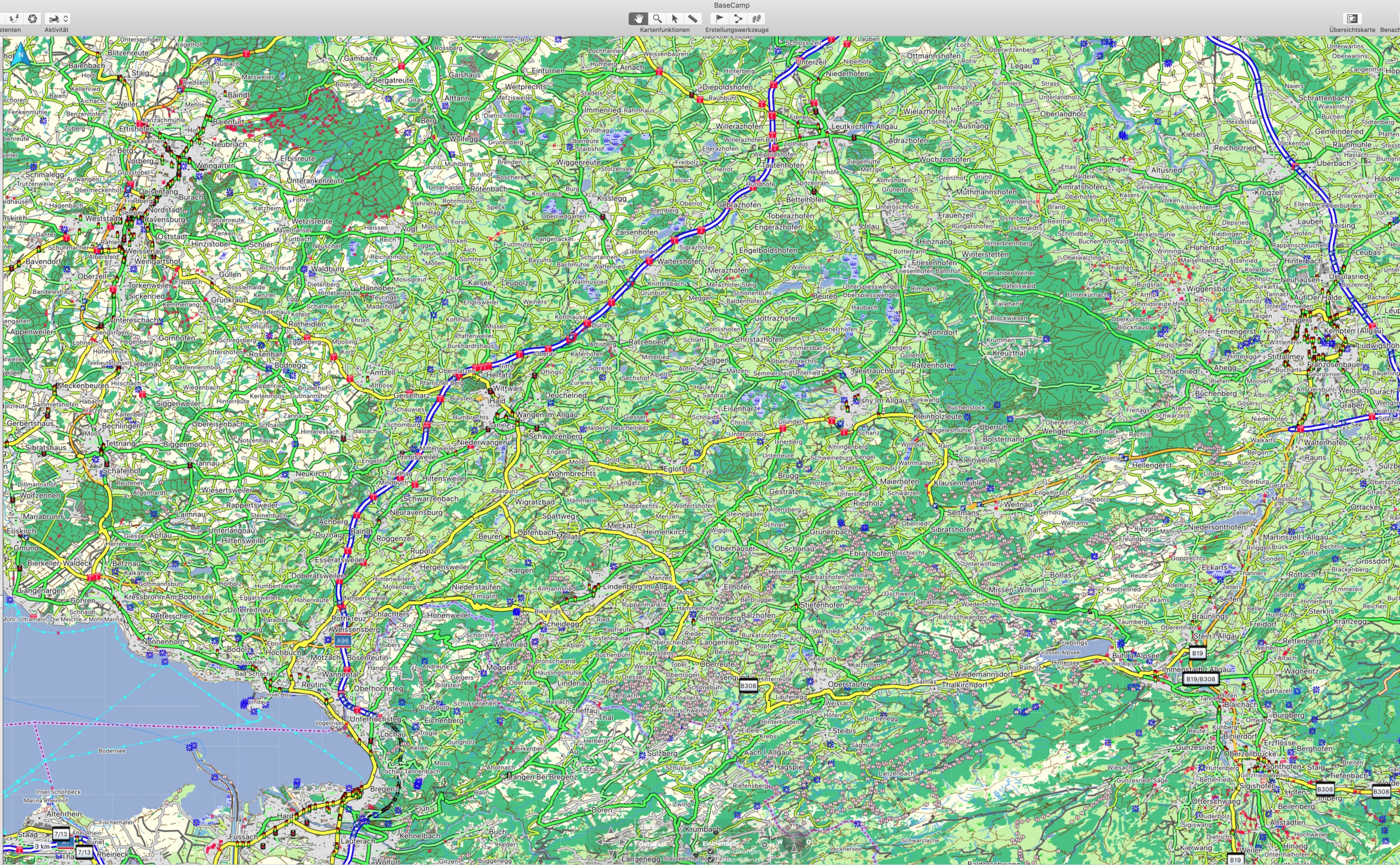

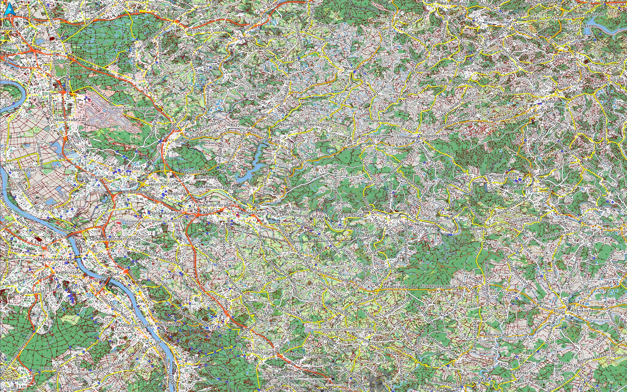

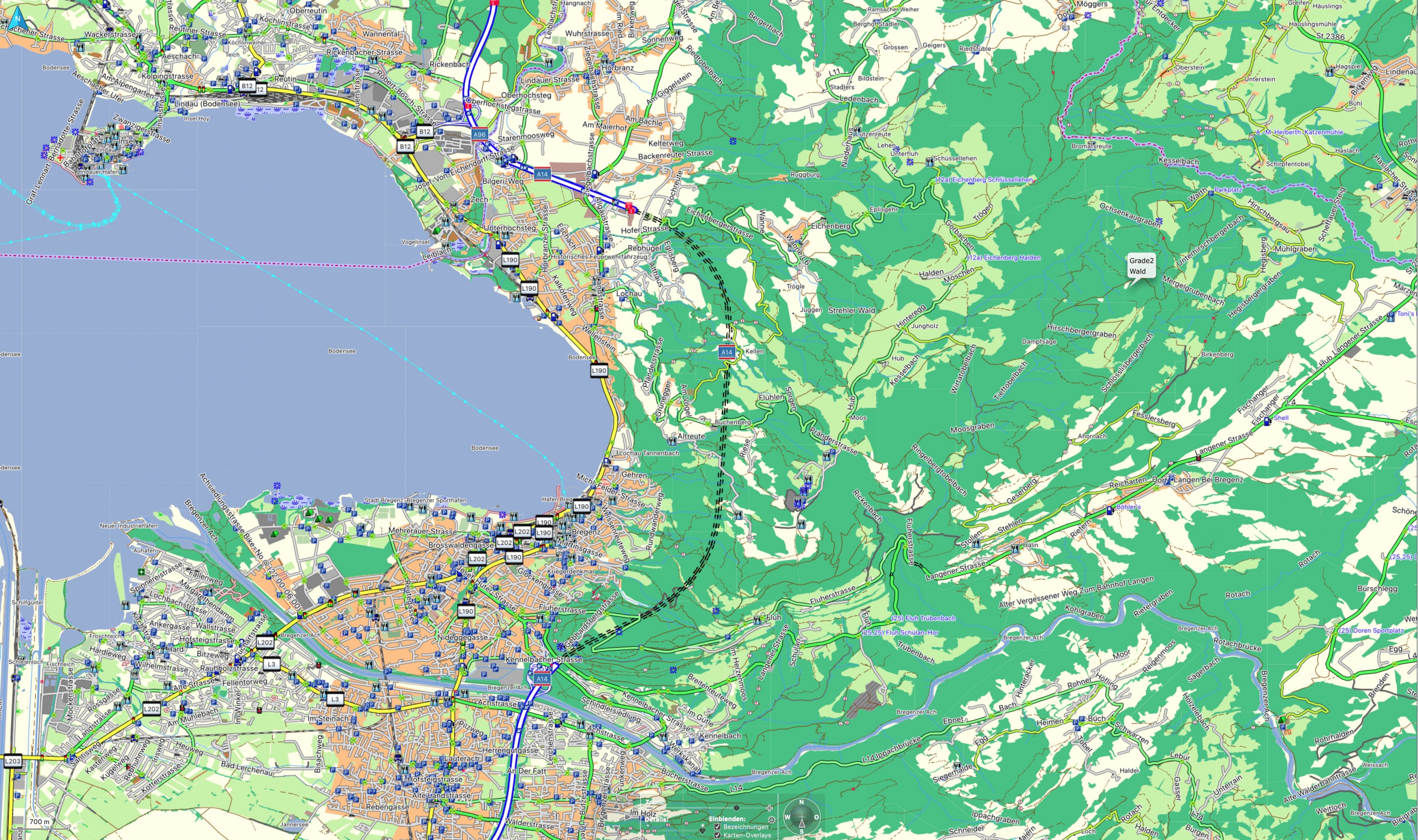

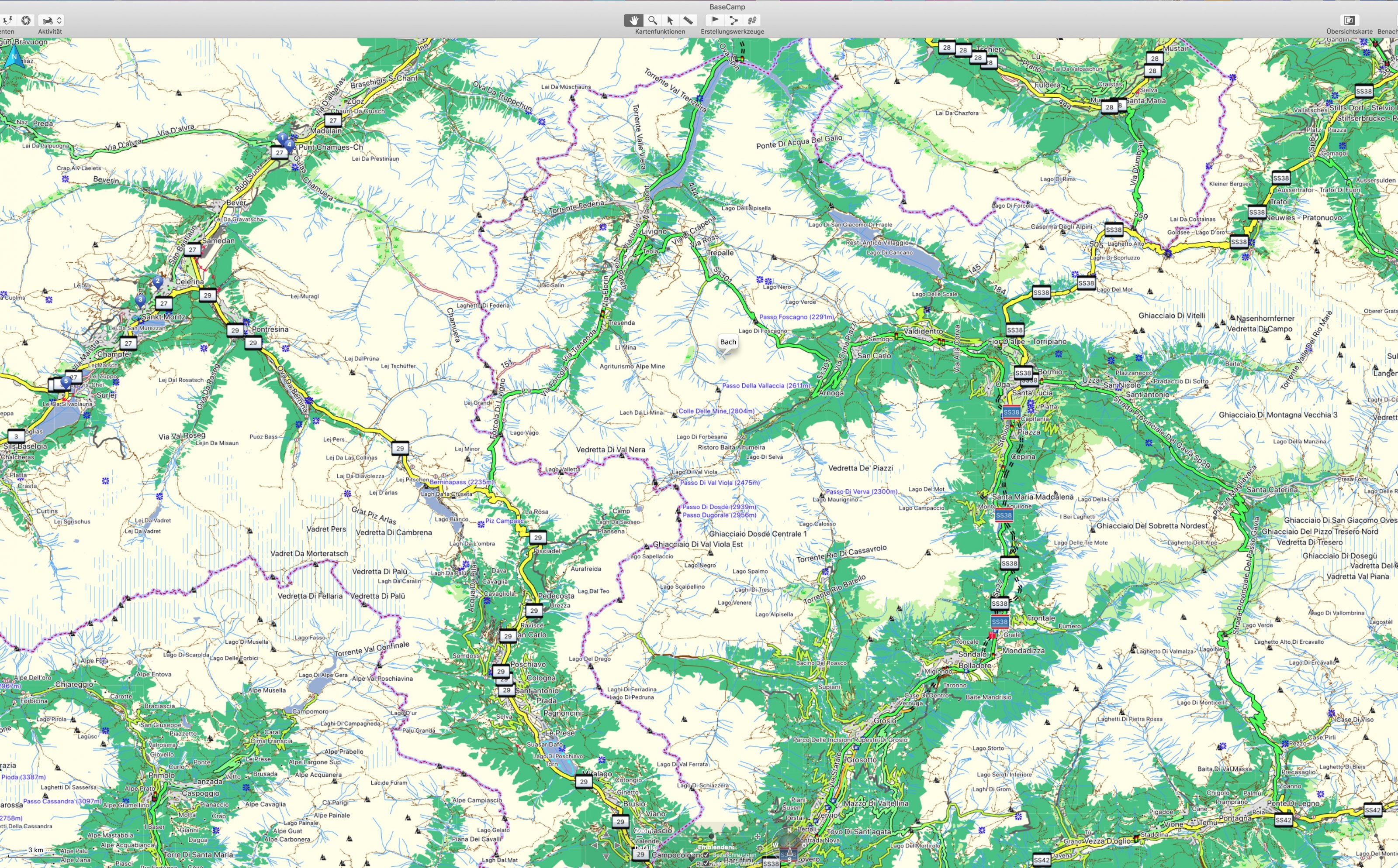

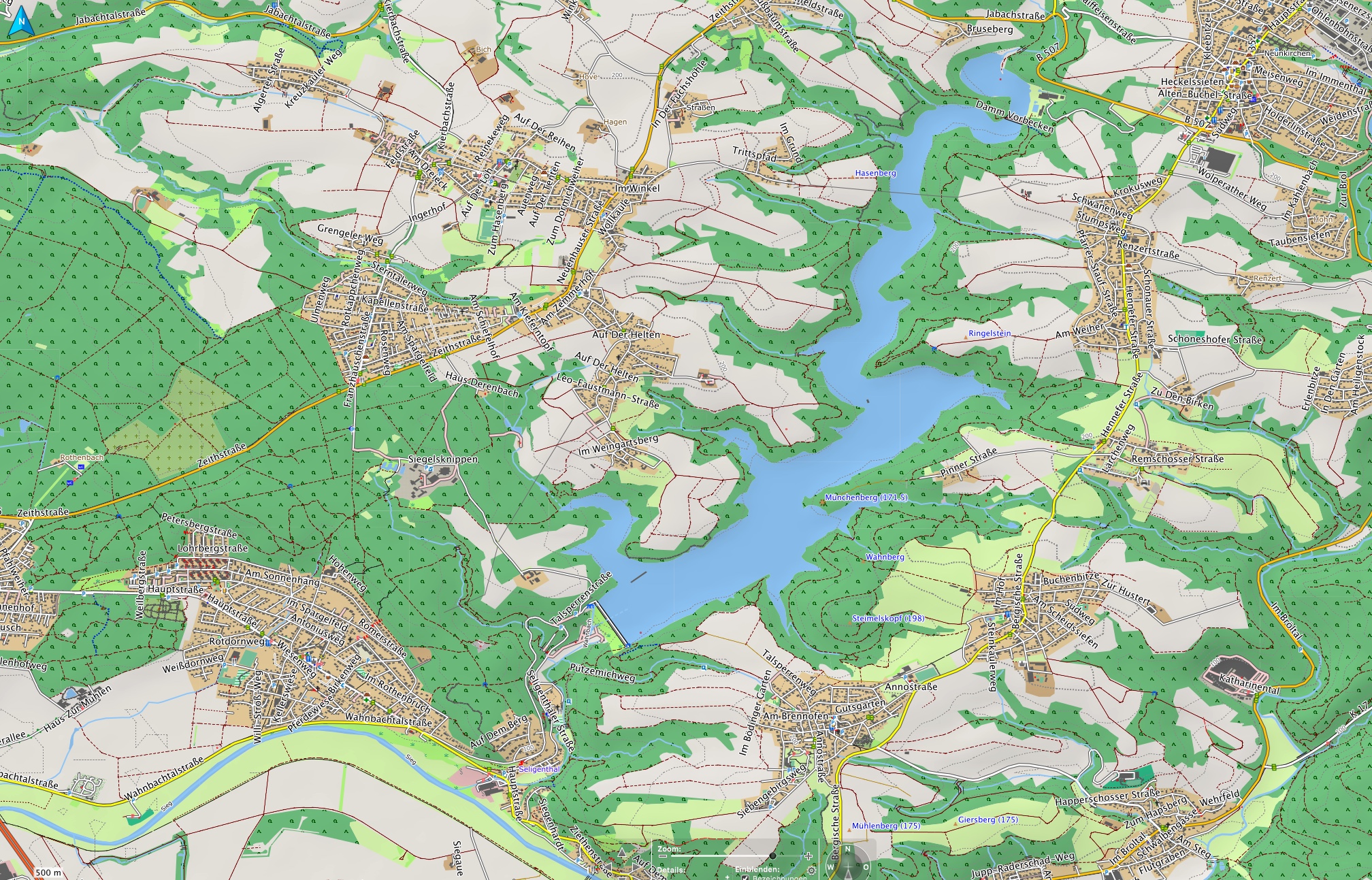

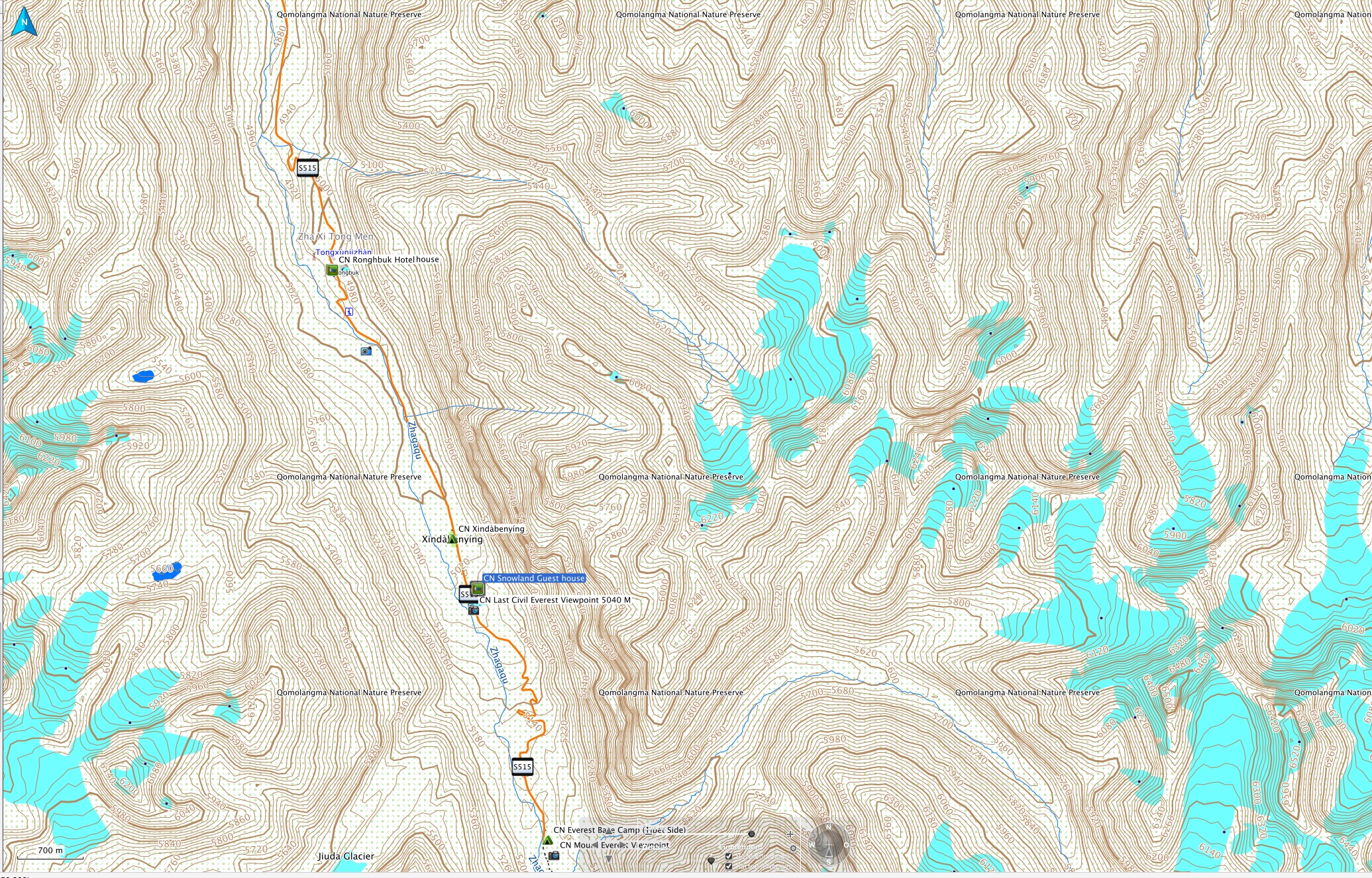

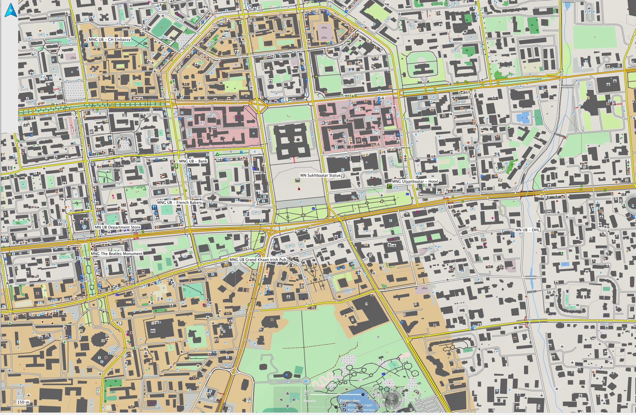

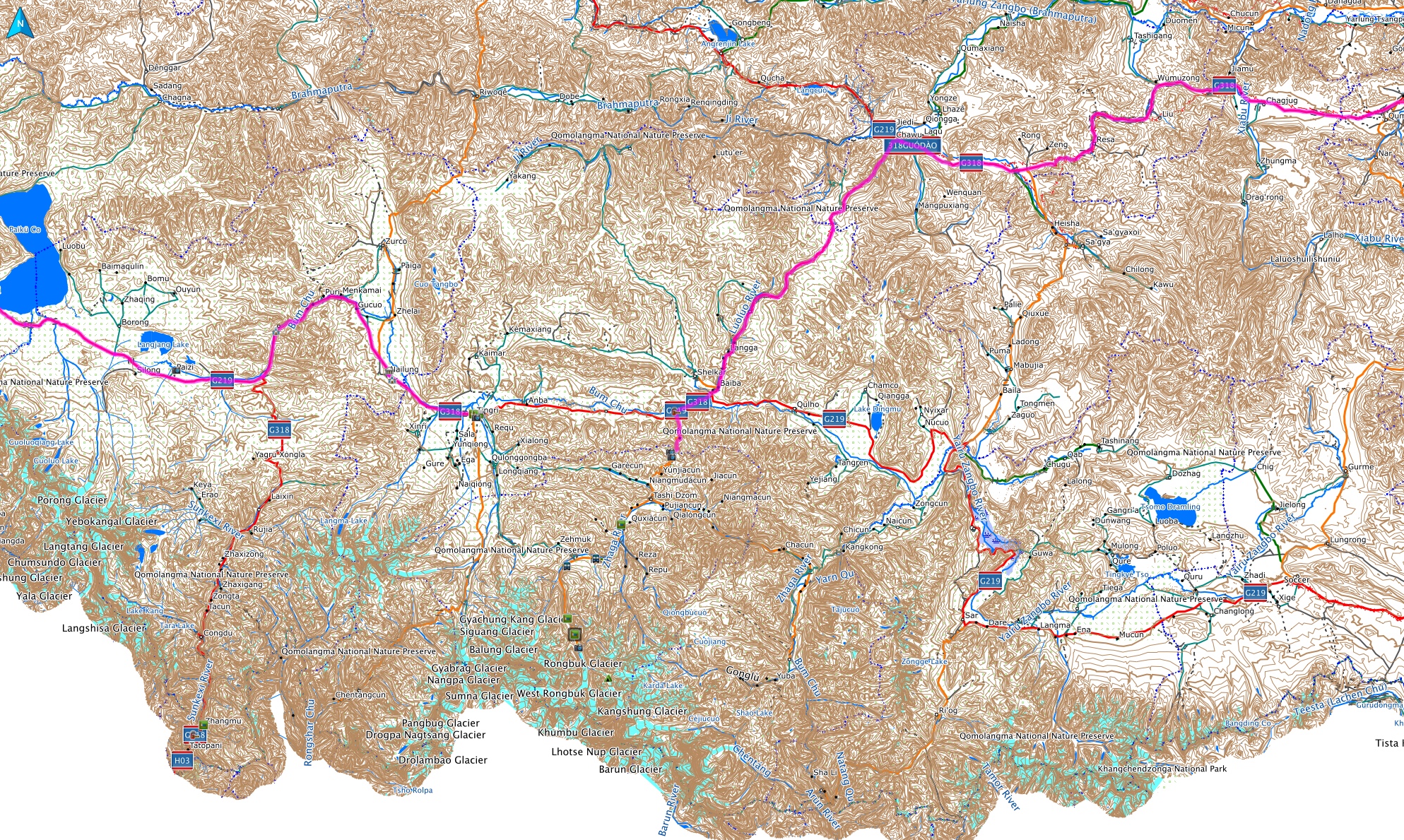

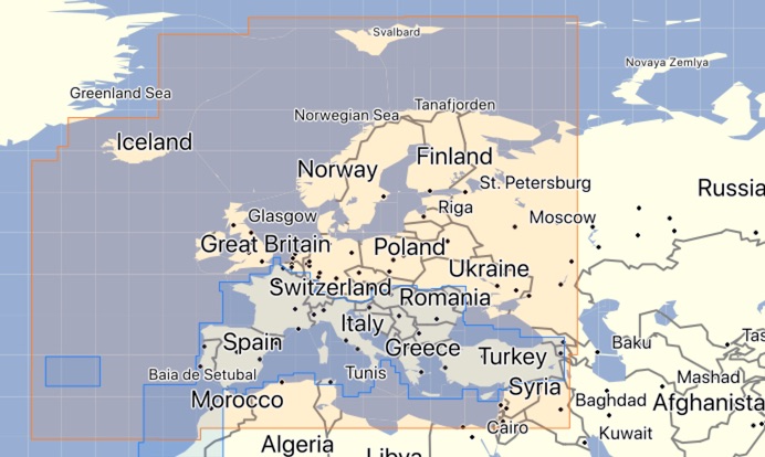

Habe mir für Garmin&Basecamp eine Europa OSM Karte mit dem Mac erstellt, Kostenpunkt 0€
http://motoroute.de/sites/default/files/MotoRoute-OpenStreetMap-2.0.101_Anleitung.pdf
Die Europa Karte habe ich von Geofabrik 22,2GB
Die .osm.pbf Datei habe ich mit MotoRoute für Garmin & Basecamp
in eine .gmap Datei umgewandelt 9,46GB
Also .osm.pbf Datei 22,2GB in .gmap Datei 9,46 GB
Mit MapInstall habe ich die .gmap Datei 9,46GB umgewandelt in 4 x .img a ca. 2.5GB Dateien für Garmin-Geräte.
Die Karten wo MotoRoute erstellt sind speziell auf Motorrad ausgerichtet.
Die Karte ist eine der schönsten was ich bisher hatte, hier ein paar Bilder von Basecamp:

Es ist schön das es Dir gefällt und das Du damit zurecht kommst.
Mir wäre eine solche Karte zum Planen viel zu unübersichtlich. 1000 Sachen drauf die nett sind, die ich aber zum Planen von Motorradrouten nicht brauche.
Das selbe gilt für die Karten fürs Navi. Jedes Detail auf der Karte ist nett, aber beim abfahren einer Route vollkommen unnütz und verschlimmbessert nur die Übersicht auf dem gerät.
Und erschwerend kommt hinzu: Wenn Du mal eine Route am Gerät berechnest, verlängert sich die Berechnungszeit exponenziell, je größer die Karten sind.
Es gibt also, wie immer, noch die andere Seite der Medallie... :nicken:

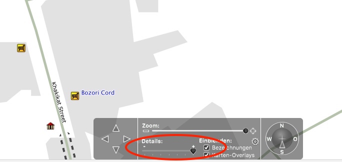

Kann man in Basecamp leicht einstellen.
Einfach den Detailgrad runterdrehen.
Das ist etwas, das ich für mich nicht bestätigen kann.
Und wenn, dann so minimal länger, das es nicht auffällt.
Auch am Gerät kann man den Detailgrad einstellen, wenn man mit der Ansicht überfordert ist.
Ich persönlich liebe diese Details, wenn ich was planen will.
Da sind Unmengen an guten Infos vorhanden, sei es kleine Strassen, oder auch Sehenswürdigkeiten, Ruinen, Burgen usw, die man einpflegen kann in eine Route.
Und gerade die Topo finde ich richtig gut, weil man da beim Planen schon sieht, wie das Gelände st.
Und die vielen kleinen Symbole beinhalten sehr viele Infos auf der Karte, ohne aufdringlich zu sein.
Aber da darf jeder für sich entscheiden, wie er das will.

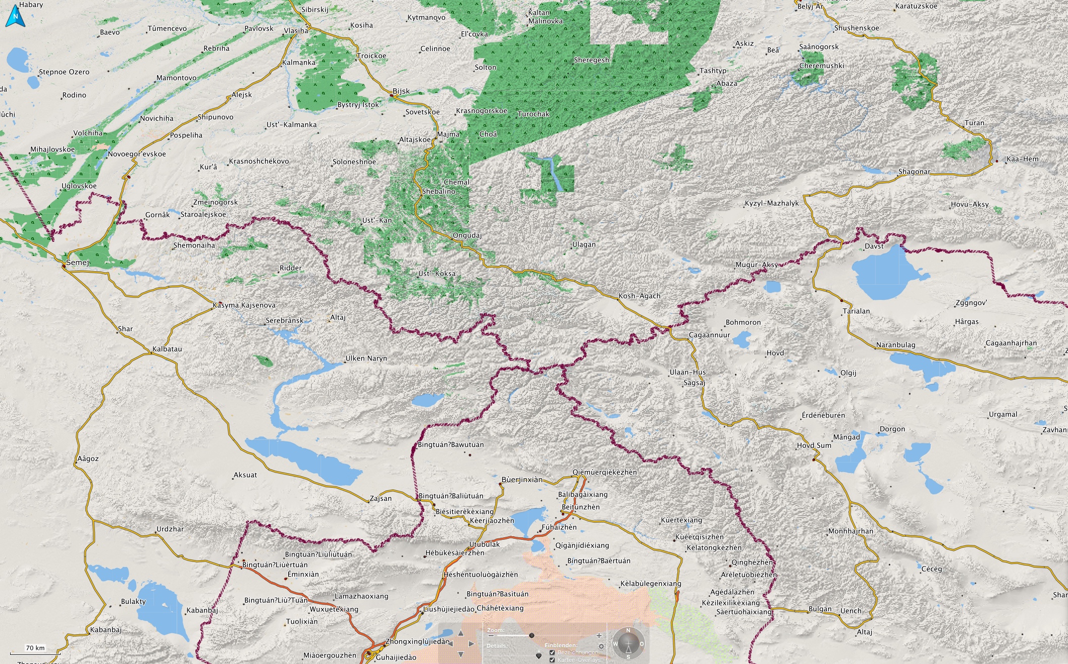

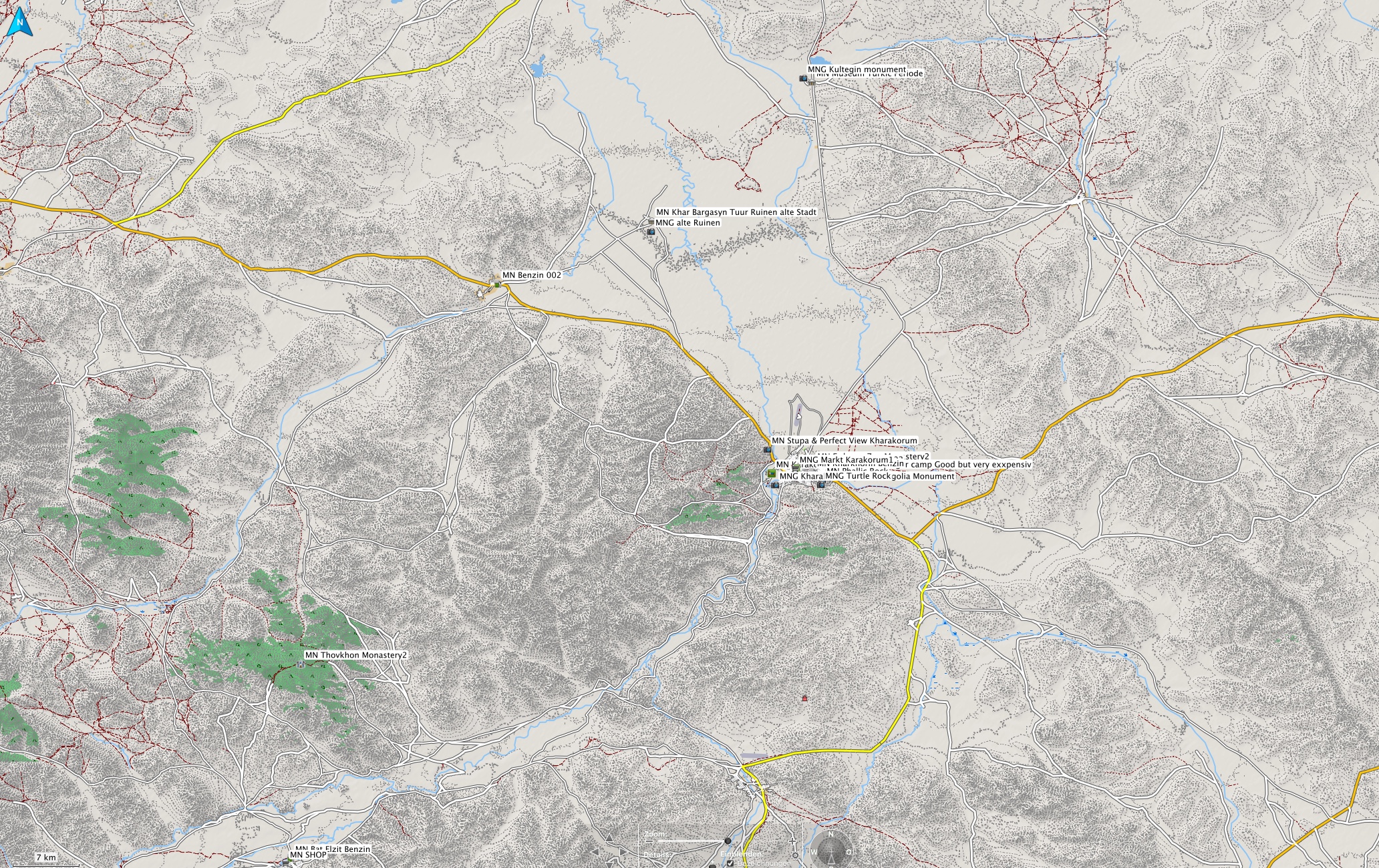

Ich fahre sehr viel mit OSM, gerade in Zentralasien, Russland und Mongolei.
Allerdings habe ich meine ganzen Wegpunkte ( weit über 1000 auf so einer Reise ) nicht als Favoriten im System sondern lade die mit dem POI Loader rein, um mir meinen Favoriten Speicherplatz freizuhalten.
Wie gesagt, ich fahre viel mit OSM ( auch in Europa je nach Gegend ) und kann das für mich nicht bestätigen

Ich finde es auch nicht schlecht wenn man beim Erstellen einer Route schon ein wenig sieht wo es langgeht.

bei welchen Karten sehe ich das so 3D?
ich hab die 2021.1 NTU &
Freizeitkarten &
OpenTopoMaps installiert, aber nirgends sehe ich das so deutlich :fragezeichen:
Basecamp 4.6.2. wg. der google Einbindung

Freizeitkarten haben keine Höheninfos für BC. Für die höhendarstellung in BC nutze ich Velomap oder OpenFietsMap. Gibt aber auch andere Karten die das können.
Alps - OpenFietsMap
VeloMap.org - Fahrrad, Rennrad -Karten basierend auf Openstreetmap « Windows/Linux – Velomap Kartendownloads
