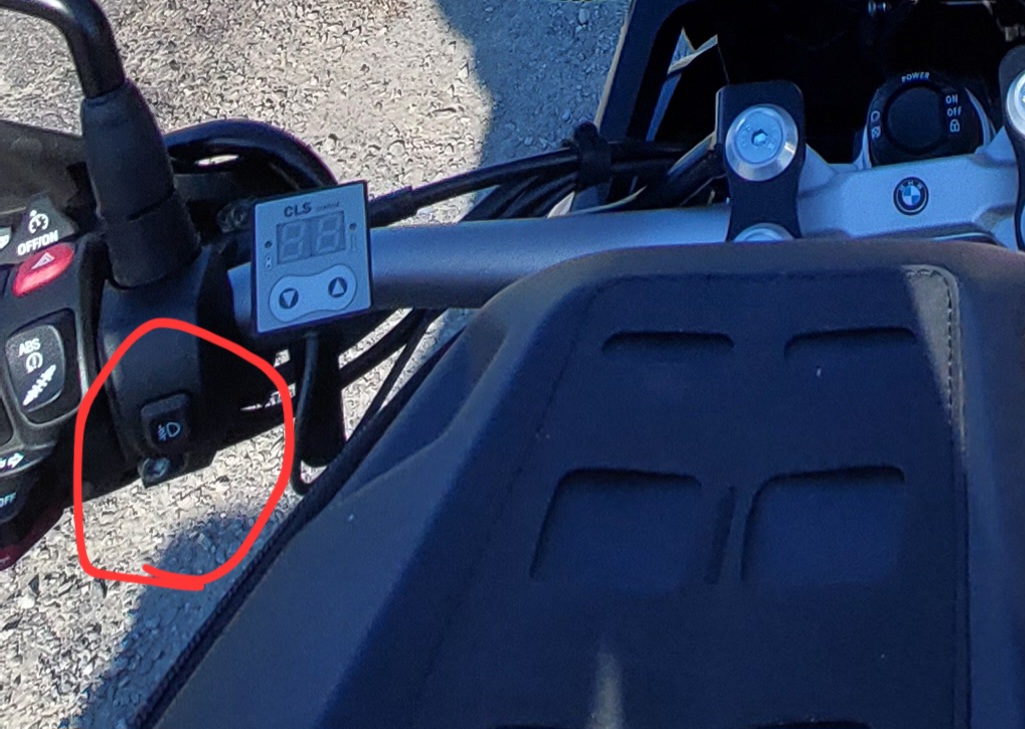

Moin Forum,
wir interessieren uns jetzt für die original BMW Zusatzscheinwerfer an der BMW F 850 GS Trophy.
zuerst mal. welche Teile werden benötigt und kosten wie folgt:
Nur benötgte Teile (Materialwert)
Komplett mit Einbau und Einbindung im System
An meiner BMW R 1250 GS habe ich den Schaltknopf dafür an einer Schaltereinheit der auch glechzeitig der Spiegelhalter ist.
Wir wird das bei der F 850 GS Trophy gemacht?
Es soll schon so sein, das diese Zusatzscheinwerfer im System integriert sind bzw. werden und zwar genau so wie ab Werk bestellt.
Gruß Wolfgang

Die sind immerhin 100 Euro günstiger. Welchen Vorteil hätte ich beim Kauf der original BMW Zusatzleuchten genau? Was versteht man unter „Schalter am Spiegel“? Wie sieht das aus?
Alleine der Schalter unter dem Spiegel wäre mir die 100€ wert - wenn ich dafür schon Geld ausgebe.
Bei vielen anderen sieht es hingerotzt oder provisorisch aus. Und da ich das ja bei jeder Fahrt sehe, würde ich mich eher für die harmonische Lösung entscheiden.
