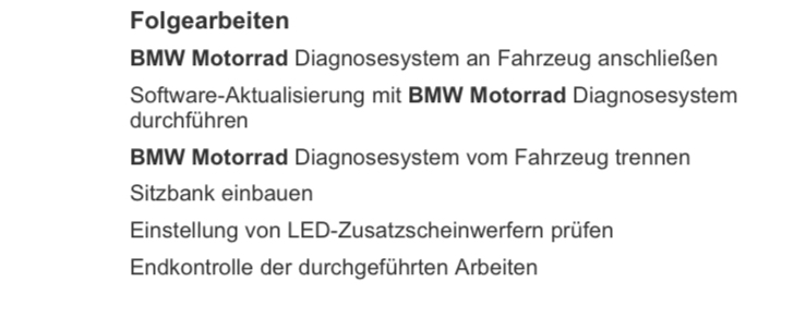

@finepixler: erzähl mal wie es geklappt hat und warum man die Sitzbank ausbauen soll 😉 (natürlich erst, wenn Du es auch gemacht hast).
Muss ja nicht sein, wenn man kein Softwareupdate machen muss bzw. die Lampen freischalten muss.

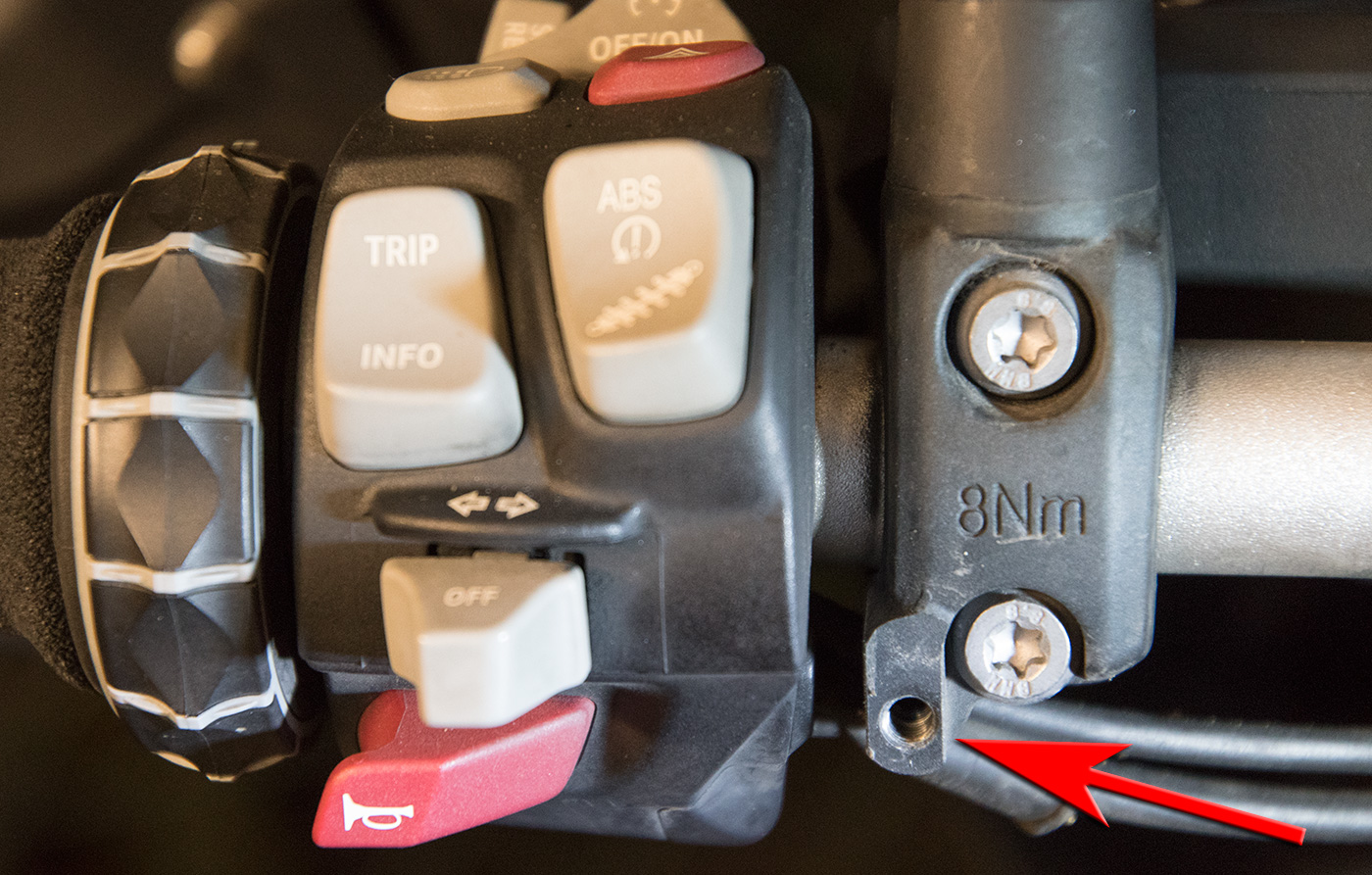

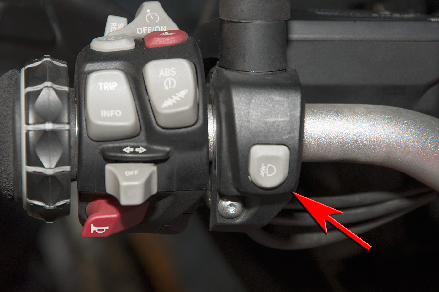

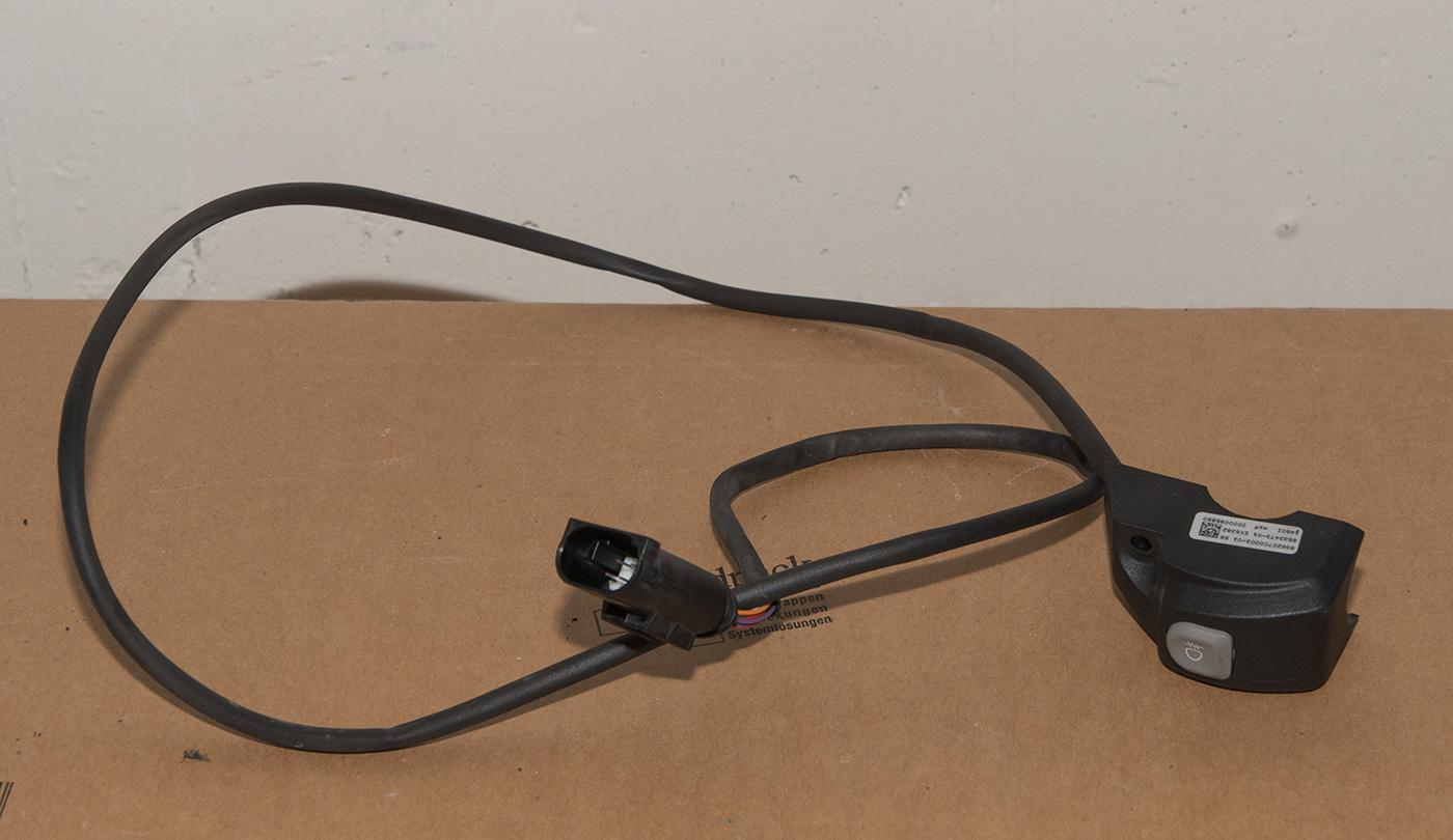

Alleine der Schalter unter dem Spiegel wäre mir die 100€ wert - wenn ich dafür schon Geld ausgebe.

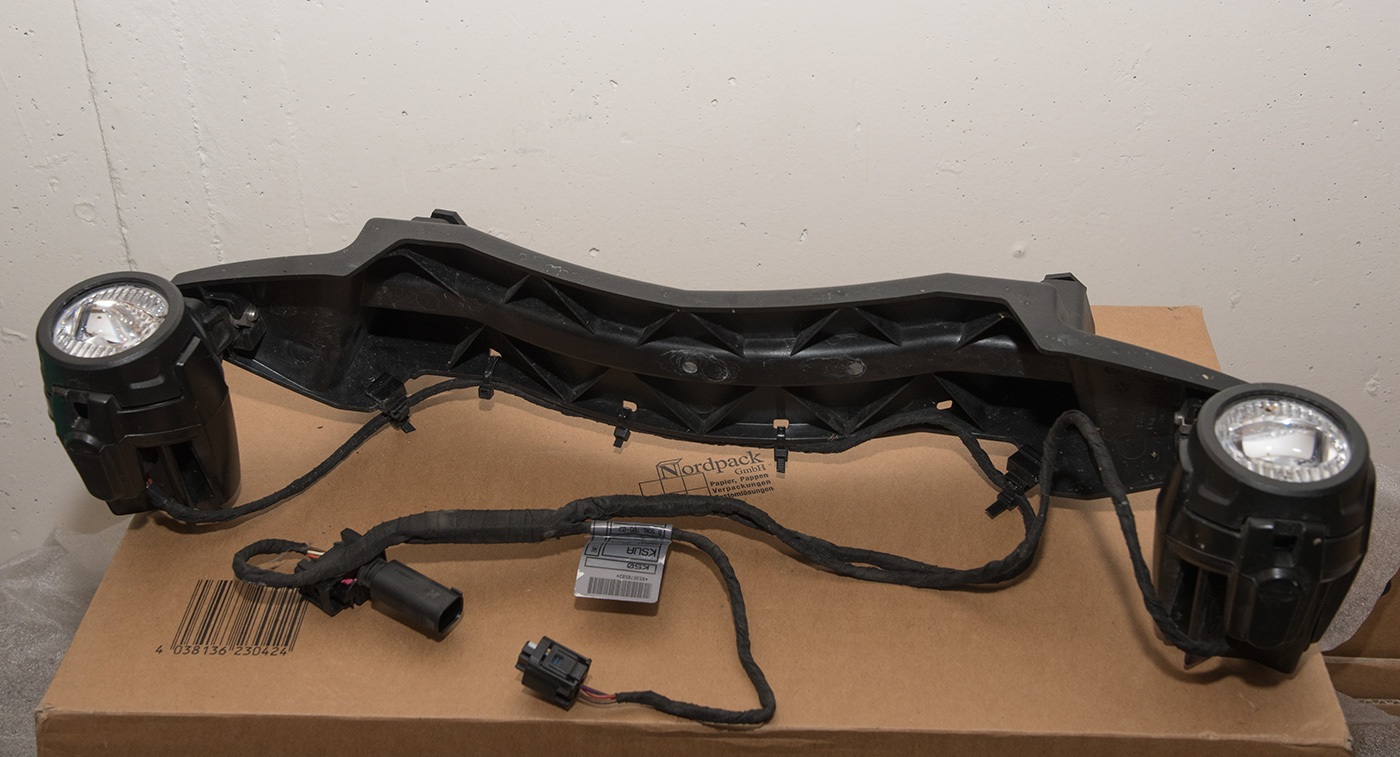

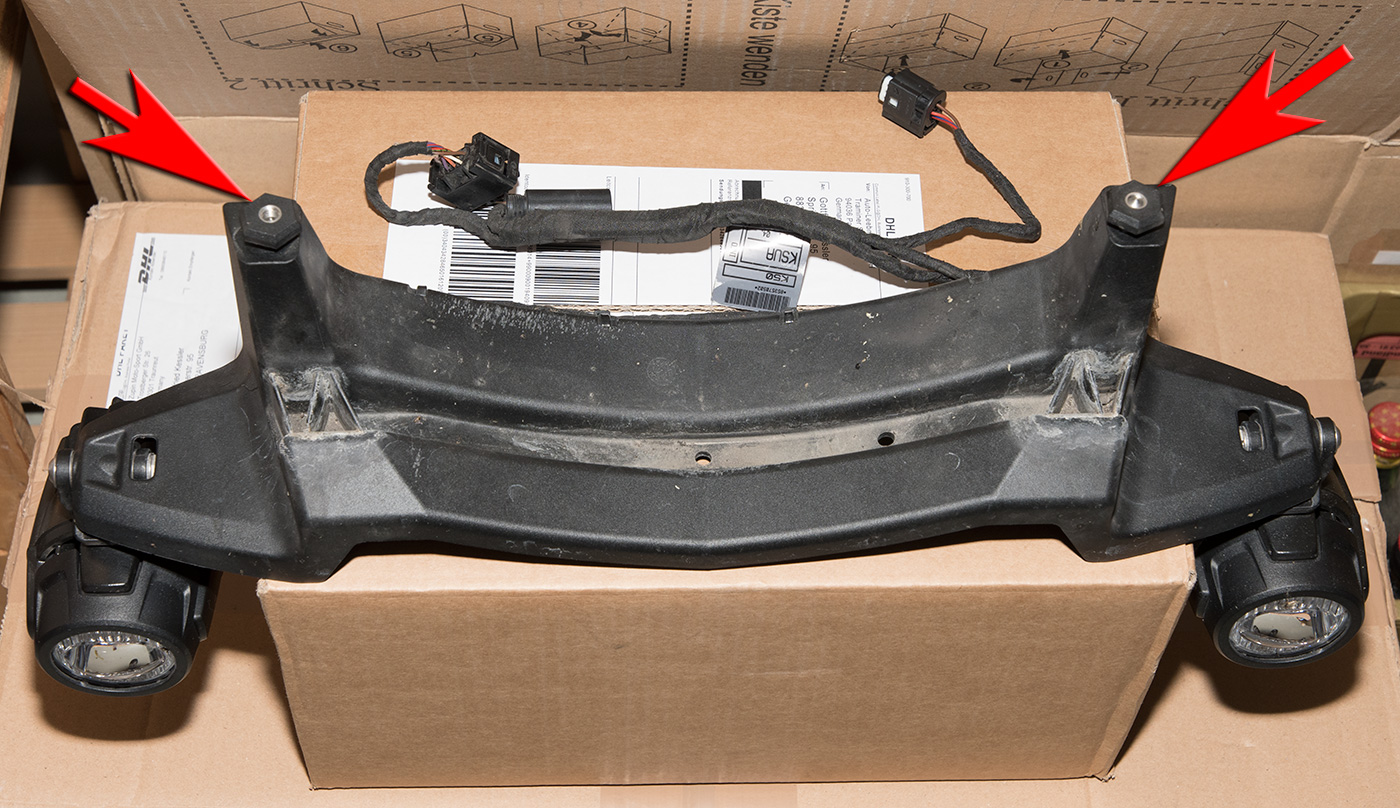

Der Schalter war bei mir (allerdings R1200GS LC) beim Kabelsatz der originalen Zusatzscheinwerfer von BMW dabei. Einzig die Spiegelschelle (s. Bilder) mußte ich für ca. 25,--€ extra kaufen (Leebmann). Die wird benötigt, um den Schalter anschrauben zu können (die originale Schelle hat keine Nase mit Gewinde). Evtl. ist das auch bei der F850GS so möglich. Bei der LC und nun 1250er wird der Halter mit den 2 Scheinwerfern nur mit 2 Schrauben von unten vorn in die Verkleidung angeschraubt. Eine sehr praktische Lösung. Danach müssen die Scheinwerfen nur noch frei geschaltet werden.

So, habe heute die Zusatzscheinwerfer montiert. Die Installation des Trägers, der Leuchten und des Drückers am Spiegel war einfach zu bewerkstelligen. Richtig fummelig war dann die Verkabelung. Der Raum um die Strippen zu ziehen und die Kabelbinder zu setzen ist arg eng. Morgen muss dann noch beim Händler die Freischaltung mittels SW-Upate gemacht werden.
Ach ja, die Sitzbank habe ich während der Montage tatsächlich draufgelassen.
Aber morgen muss sie dann runter. ;)
Also die Schelle wird bei der Version für die F-Modelle mitgeliefert. Eventuell wurde sie bei Dir nur vergessen? Bei den F-Modellen ist die Installation des Trägers ein wenig aufwendiger, aber machbar auch für weniger versierte Schrauber.

Ich hab ja alles selbst vorbereitet, lediglich die Freischaltung wurde dann in der BMW Werkstatt gemacht. Die Ausrichtung der Scheinwerfer hab ich nach Gefühl gemacht. Wenn die Maschine auf dem Hauptständer steht, gelingt das recht gut. Wichtig ist halt, dass der Lichtkegel der ZSW nicht oberhalb dem des Abblendlichts liwgt. Kurzer Check an einer Hauswand und dann passt das so. Es kann aber durchaus sein, dass bei BMW die Scheinwerfereinstellung nochmal angepasst wurde. Bei BMW wurde die Freischaltung innerhalb eines Tages gemacht, mit anschließender Probefahrt (Ausschluss einer Fehlermeldung im TFT). Hat mich irgendetwas um die 60 Euro gekostet.
Wenn die ZSW jedoch auch installiert werden müssen, dann kommen Kosten von etwa 120 Euro, wenn ich mich recht erinnere.
