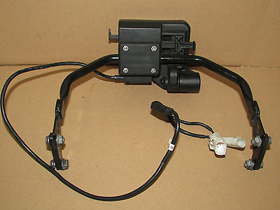

Hallo
Wo sind die Profis will an meiner LC den Originalen NAVI Halter anschließen sind 2 Stecker finde aber nur einen ????
wo ist der 2 oder muß mann nur 1 anschließen !
wer kann mir helfen vielleicht mit bild zum besseren Verständnis !? $_1.JPGCIMG1780.jpg
Danke im voraus
Gruß Stefan

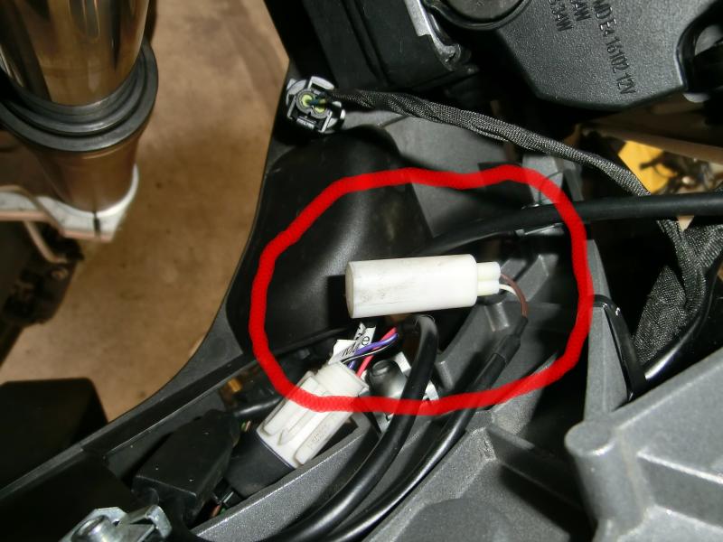

Hallo Stefan,
Du musst nur den 3-poligen Stecker anschließen, der andere hat bei der GS LC keine Funktion.

Das ist super habe meine ganze Verkleidung abgebaut und finde nix so ein schxxxx .
Danke! Hab ich beim kauf 2013 abgebaut weil ich ein neues Tom Tom hatte und jetzt hab ich mir den neuen ,
BMW NAVI 6 gekauft und der Halter muss wieder hin !
Nach so langer zeit wahr ich mir echt nicht mehr sicher aber Danke für die INFO
Danke und Gruß

der 3-polige Stecker müsste rechts vorne in der Nähe beim Handrad für die Scheibenverstellung sein, aber da war vermutlich Dein Tomtom angeschlossen...
