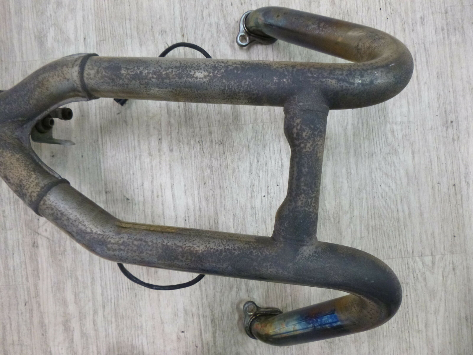

Ich habe mit einer neuen feinen Topfbürste am Winkelschleifer den Krümmer ca 3 Std. gebürstet.
Der Krümmer wurde gebraucht gekauft und sah schon recht übel aus. Nachdem der fertig gebürstet war, kam es mir schon fast zu schade vor, den zu lackieren.

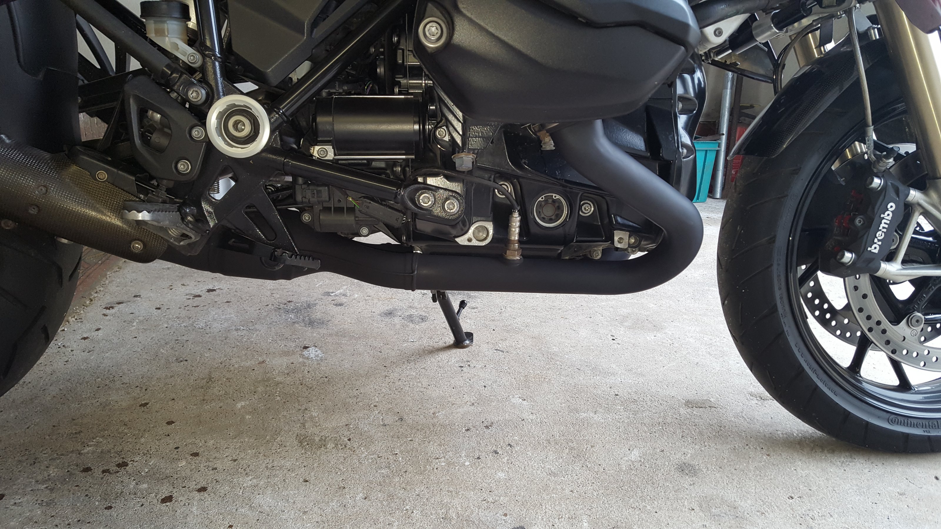

Wie versprochen, sende ich mal ein paar Infos zu meinem Krümmer, den ich im April lackiert hatte und nun ca 3000 Km damit gemacht habe.
Grundsätzlich hält die Farbe, löst sich nicht ab, wird auch nicht wellig, oder der Gleichen.
Was mir allerdings auf fällt, sind die Steinschläge, die jetzt wie kleine Nadelstiche sichbar werden, wenn man sich den Krümmer aus der Nähe betrachtet.

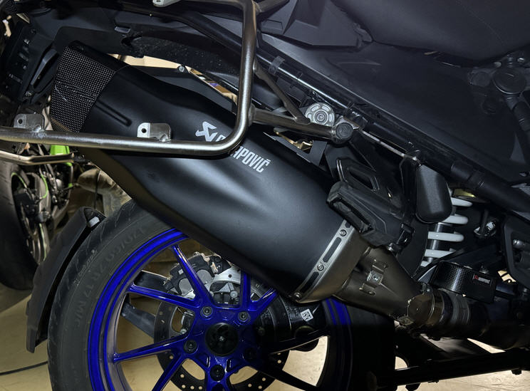

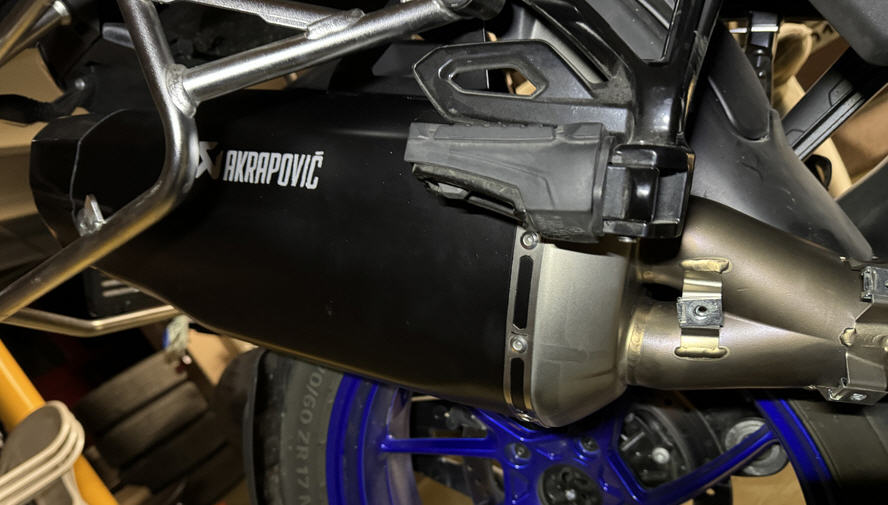

Nach einigem hin und her Überlegen habe ich es jetzt doch getan und den nagelneuen Akra schwarz lackiert. Es ist nicht ganz so geworden wie ich mir das gewünscht hätte, aber vielleicht schleife ich das im nächsten Winter nochmal an und gehe nochmal drüber. Für den Moment und den ersten Versuch reicht mir das jetzt erst mal.
Lackiert mit 2K Lack seidenmatt bis 400° auf einer Grundierung für nicht Eisen Metalle.
