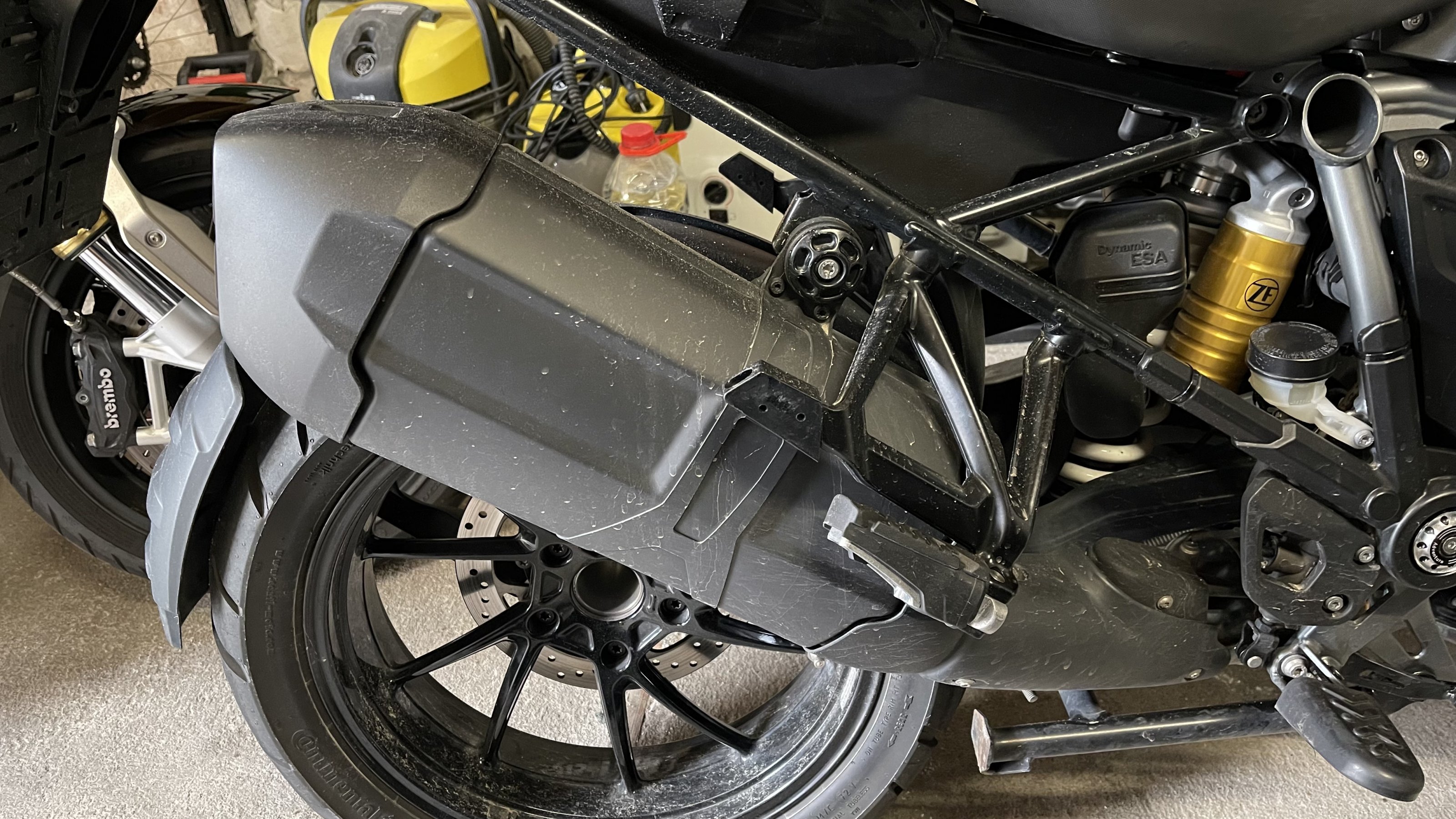

Ich hatte den Endschalldämpfer vor rund drei Monaten mit hitzebeständigen Auspuff-Spray (erhältlich in jedem Baumarkt) lackiert. Nach schätzungsweise 1500 Kilometern und verschiedensten Witterungen sieht alles noch einwandfrei aus.

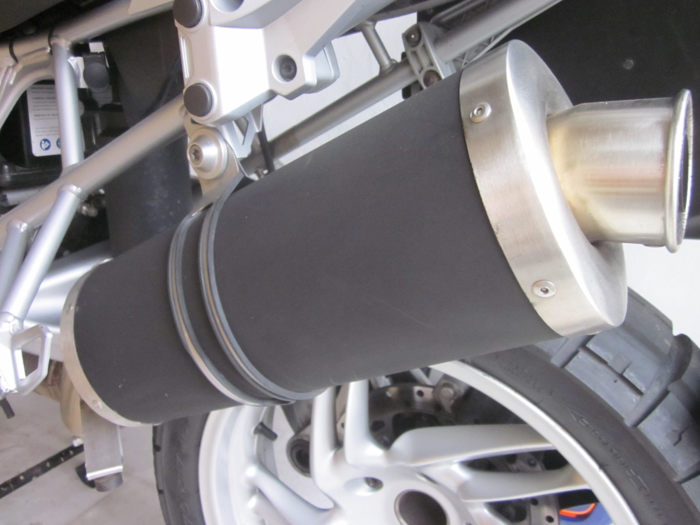

Ich hab meinen gemessen und es hat nie über 172 Grad gekommen laut Lidl Laserthermometer.

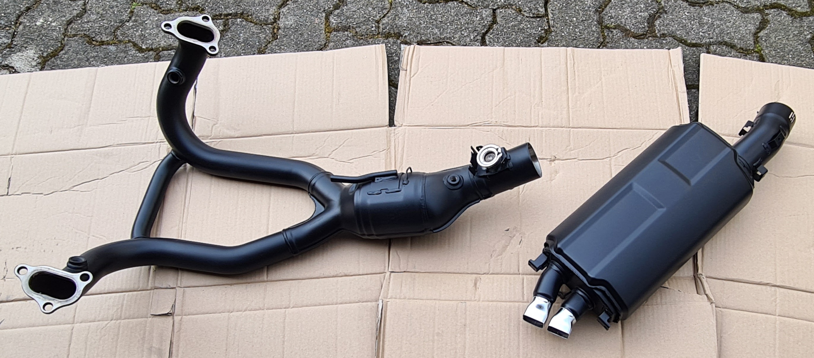

Es ist sogar möglich den Krümmer zu beschichten. Habe damit schon über 30.000km Erfahrung, ohne das sich die Beschichtung verfärbt oder abplatzt. Man muss nur den richtigen Beschichter fragen und davon gibt es nur sehr wenige, die das überhaupt machen ...

das sieht ja mal klasse aus.... :super:
Evtl. kannst du mal die Firma nennen und was der Spass kostet?
Wie wurde der Krümmer vorbehandelt? Entchromt?
Hauptsache beim Pulvern ist, dass das Material Leitfähig ist. Verchromte Teile werden vorweg Sandgestrahlt. Dadurch werden die Kupfer- und Nickel-Schichten freigesetzt. Dann nochmals reinigen. Muss Fett und Schmierfrei sein. Gilt aber auch für andere Werkstoffe. Der End Topf ist doch auch, wie schon mehrfach gesehen verchromt.

Der Auspuff nach über 50.000 km, siehe Bild in Bericht #12.
Keramik Beschichtung hält wirklich Super.
