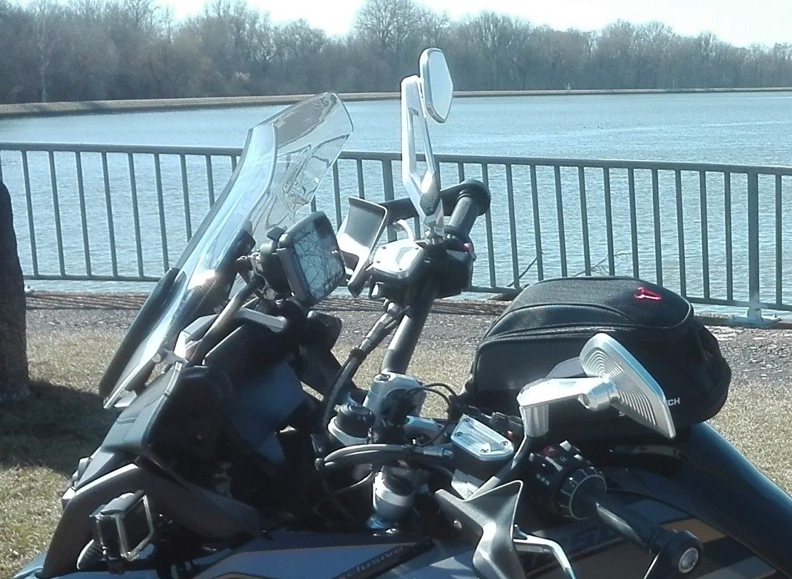

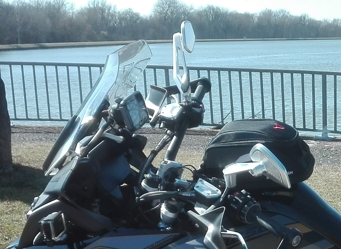

auch bei mir flog die originale Halterung raus um mein TT 550 zu montieren. Adapterkabel beim Händler gekauft und es anstatt des BMW Halter Kabels eingesteckt, mit dem TT Kabel verlötet fertig. Halterung habe ich neben den linken Spiegel angebaut da hier mein Navi schon seit Jahren hängt und ich mir nicht die Sicht nach vorne verbauen wollte. Das kann aber jeder machen wie er will. Funktioniert super, vor allem mit der Stromversorgung nach Ausschalten oder einschalten vom Moped. Das Handrad hat dann nur noch die Funktion durchs TFT Menü zu scrollen, aber was soll es denn sonst noch tun.
Arbeitsaufwand mit Kabel verlegen, Anbau Originalhalterung ca. 45 Min. Von Kugelflex halte ich nix da ist mir schon mal einer während der Fahrt abgebrochen, hat mir echt ein Problem gemacht und der Firma die es verkauft hat war es egal.

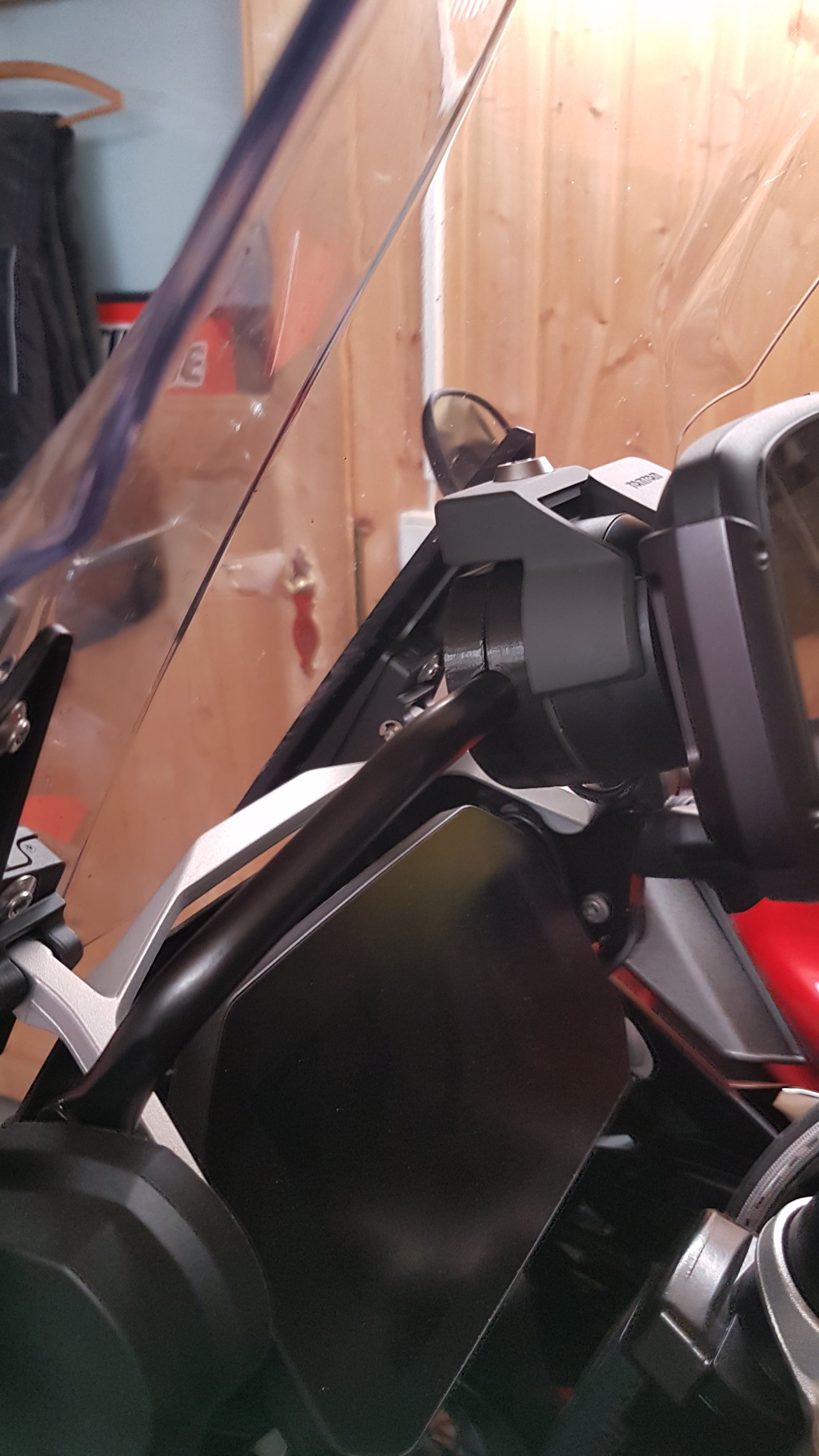

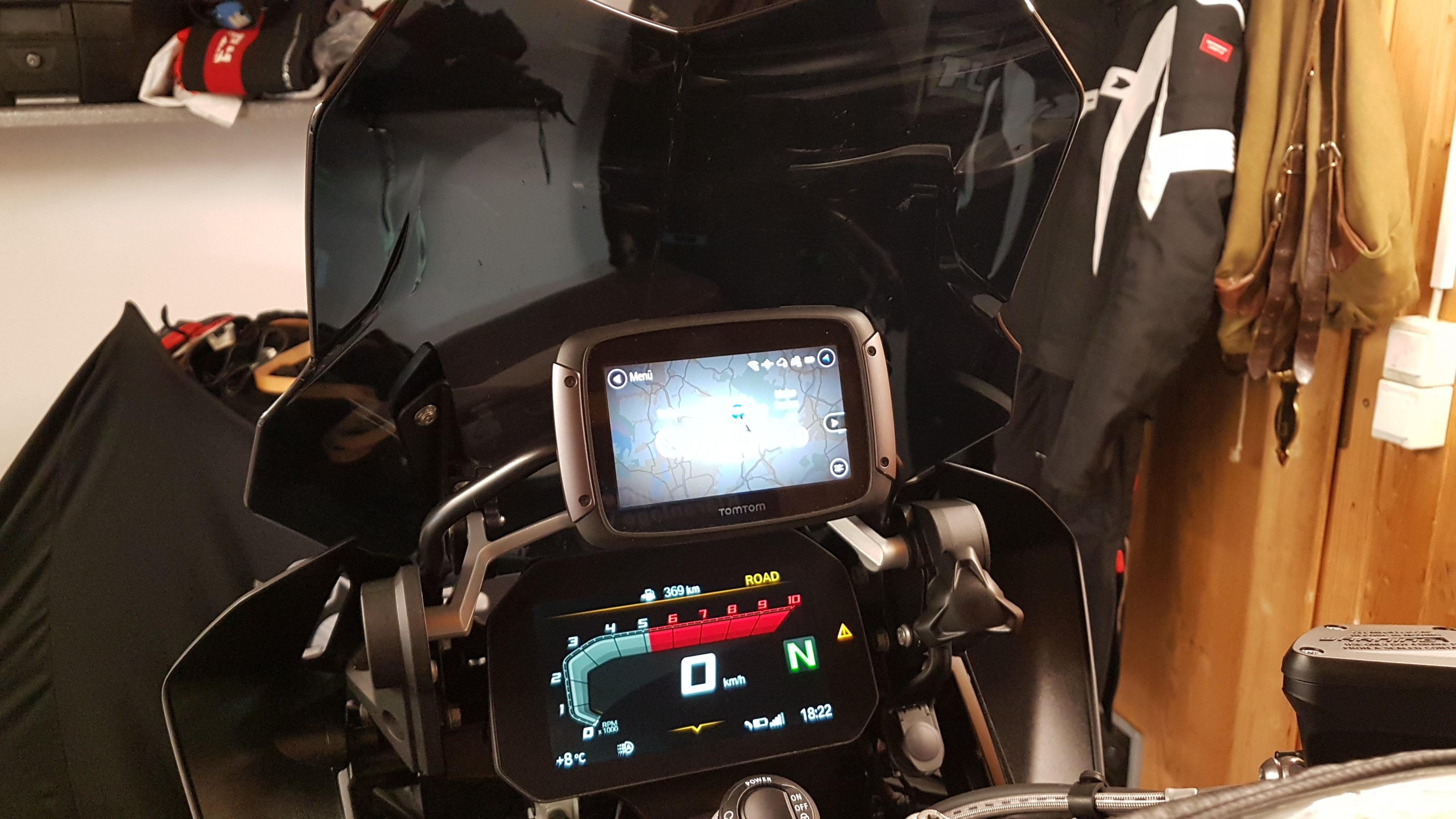

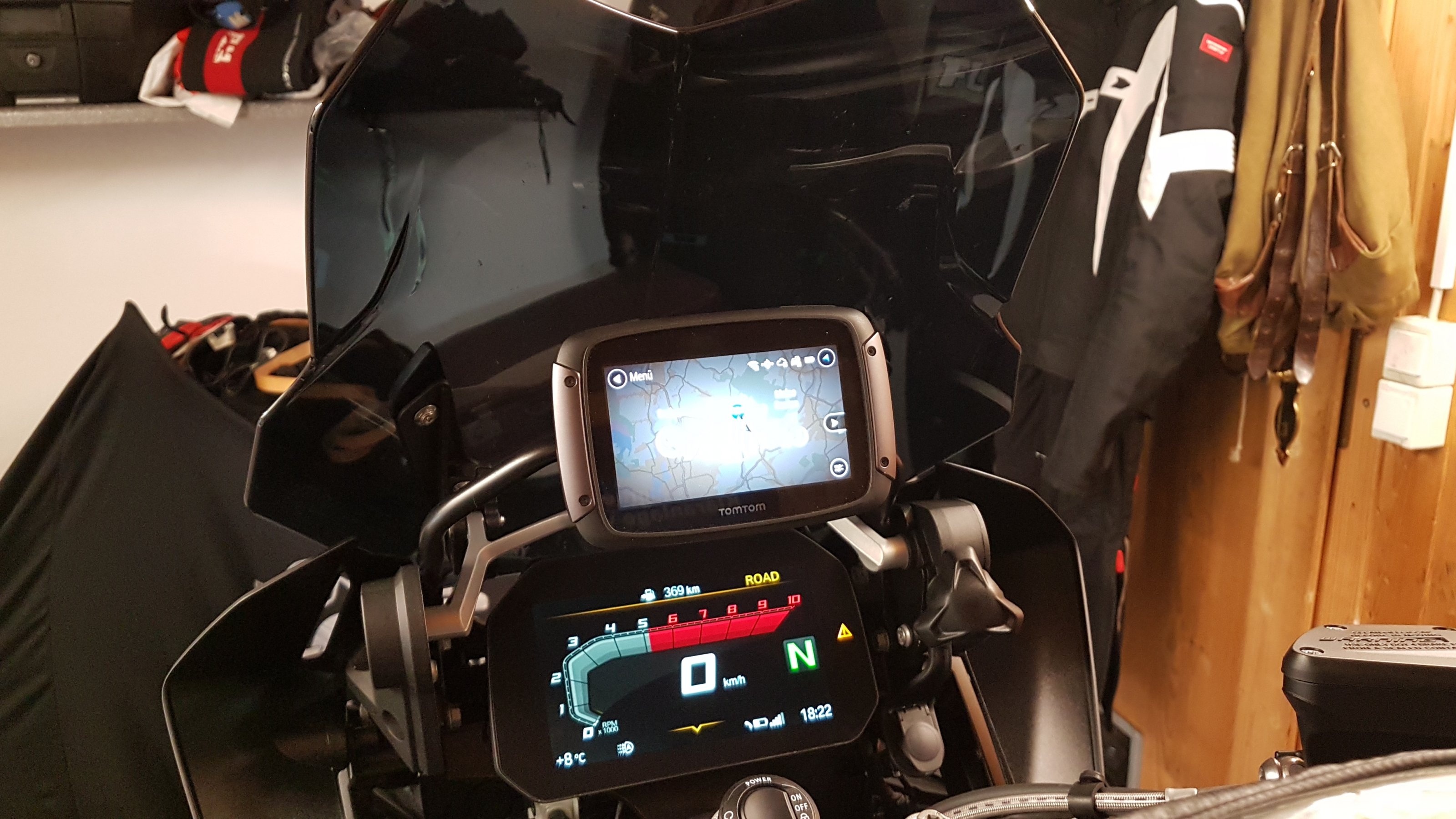

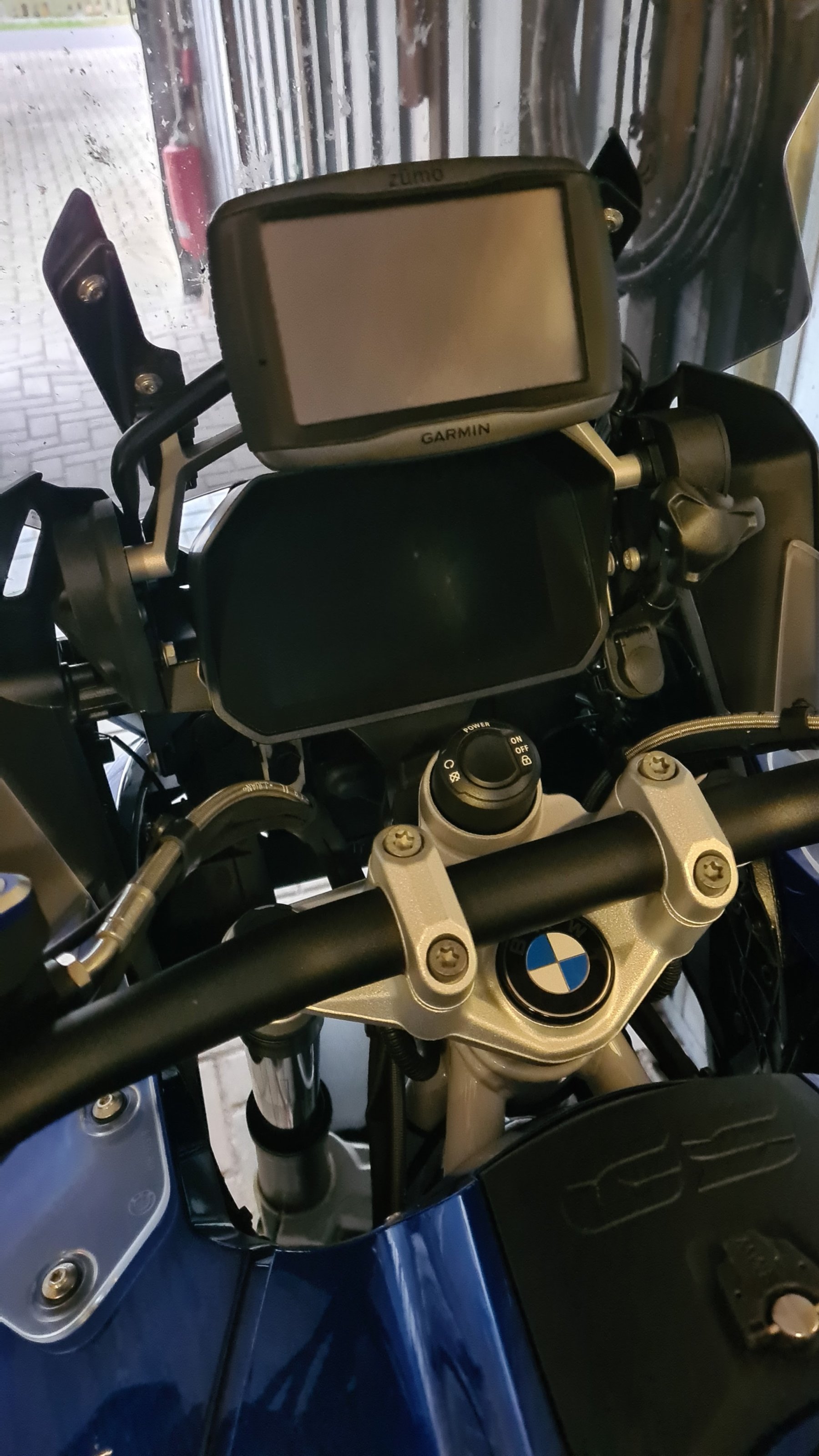

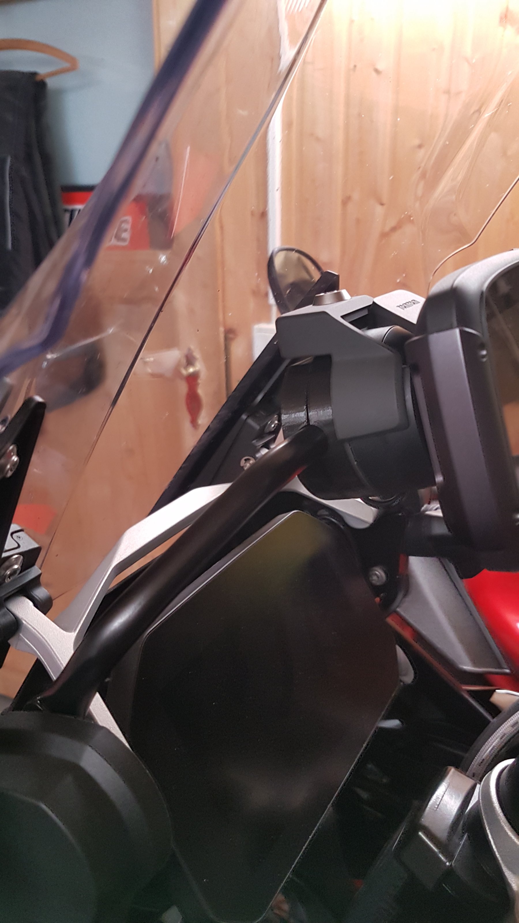

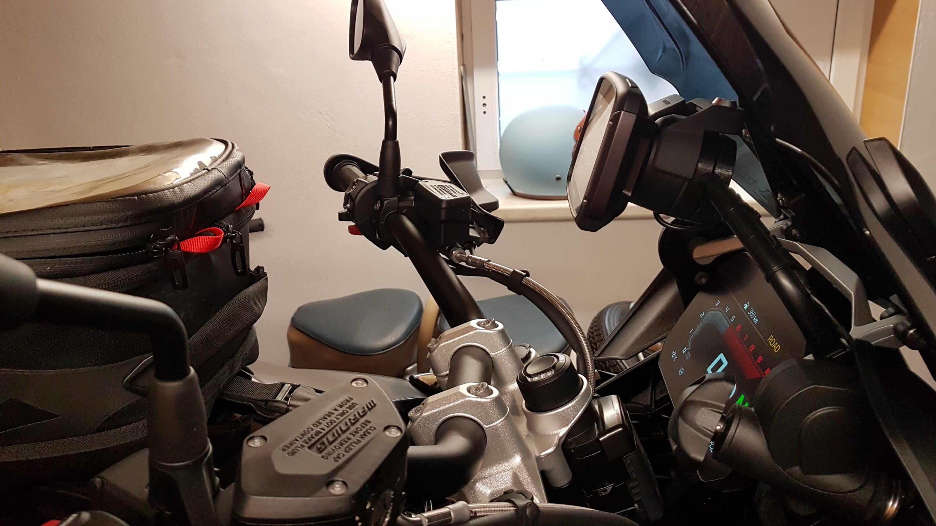

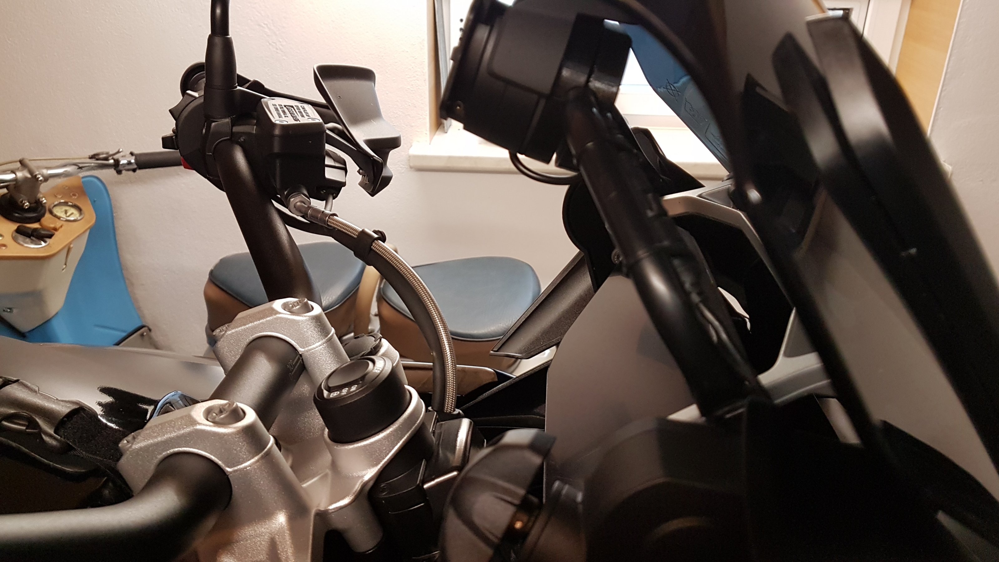

Scheibe demontieren und die Verkleidung die darunter liegt und beide Seiten verbindet. Dann siehst Du auf jeder Seite wie der Bügel befestigt ist. Ich habe meinen gestern auf TT umgebaut.
VG Uwe
UP69
UP69
07.03.2020
32
R1250GS, GSF 600 Bandit, DKW RT175, IWL SR59 Berlin, Aprilia Sportcity Cube 125
Mir fehlt jetzt nur noch die Navibefestigung/ Bügel, für mein TT. Bestellt, kommt aber aus Italien,gerade ganz schlecht. Stecker habe ich das Interface von Motorrad in Dresen geholt, funktioniert perfekt,schaltet nach paar sec. den Strom kompl. ab.

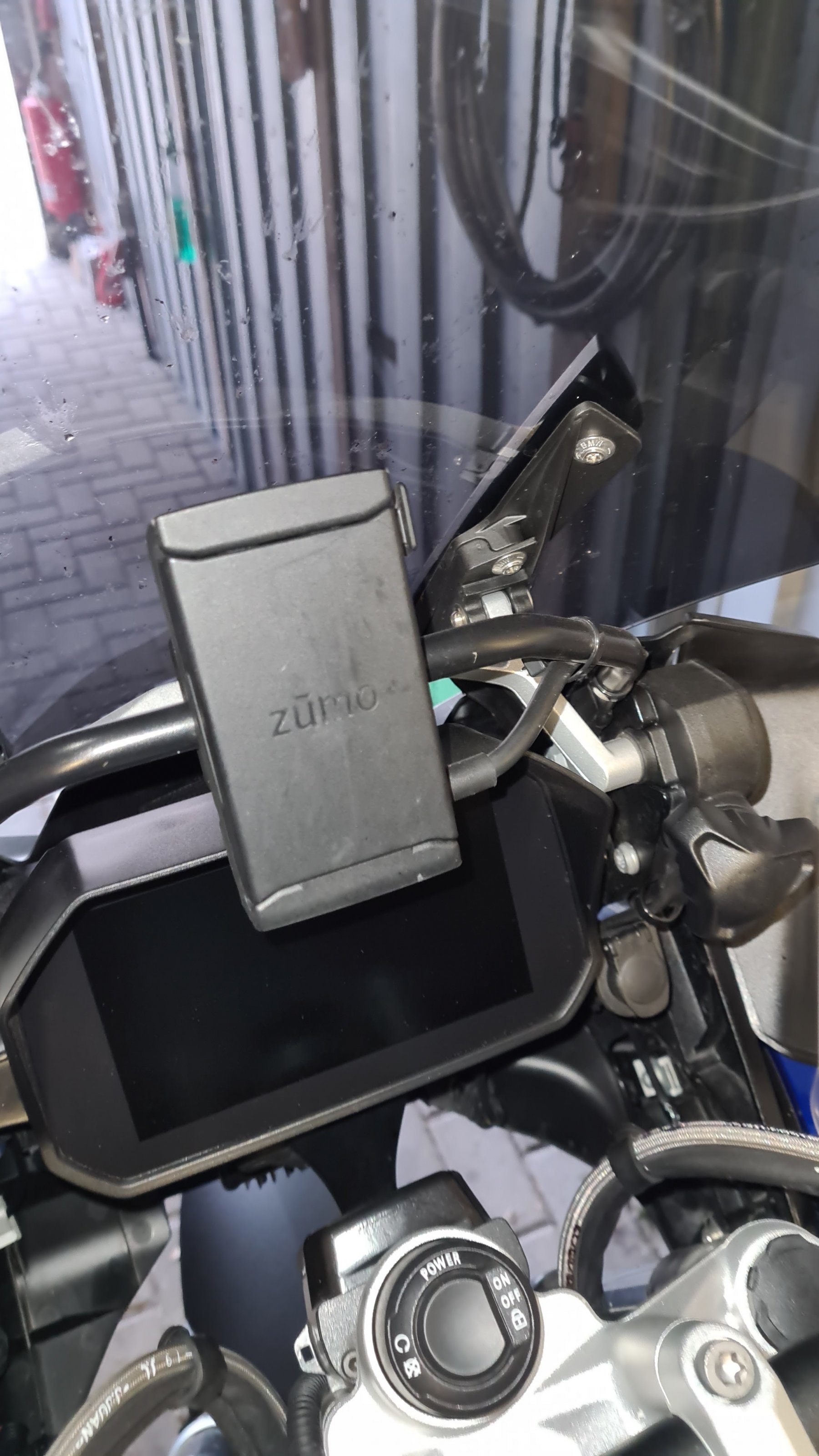

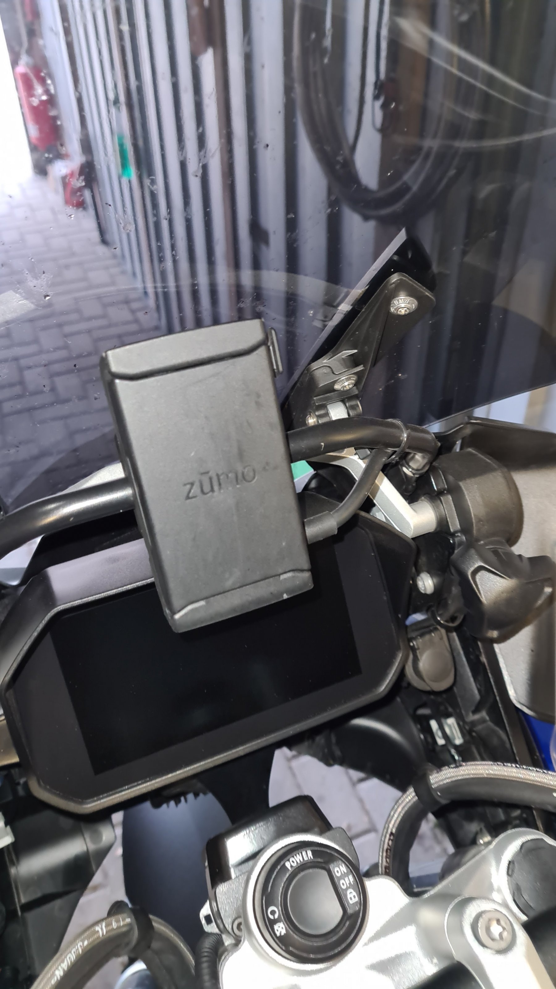

Hallo, habe die Originalhalterung abgebaut und an den gleichen Stecker mein Garmin 595 angeschlossen. Navi geht natürlich nicht mit dem Drehregler, aber sonst funktioniert alles. An der 1200 von 2016 und an der 1250 von 2020.

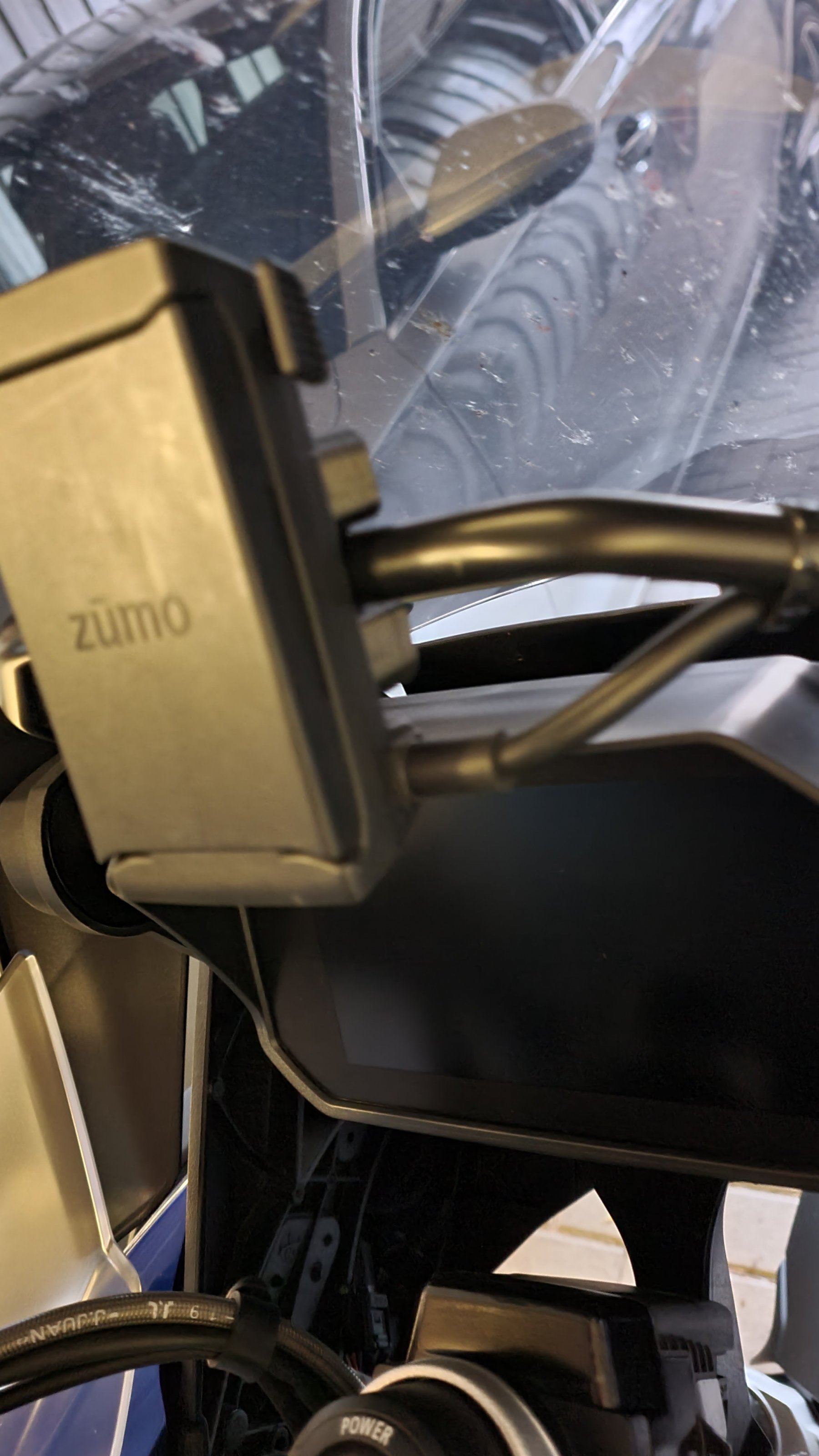

Ich hatte vorher Garmin zumo 595 past ja leider nicht auf Original BMW Navihalter. Find das Zumo 595 aber ok. Habe dann Original BMW Navihalter abgebaut und den Garmin Halter angebaut,dann noch denn Stecker besorgt der daran kommt wo der Original Halter gesteckt war.So braucht mann kein Kabel zur Batterie legen und funktioniert super schaltet sich nach 3 min auch automatisch ab sowie das Motorrad ausgeschaltet wird

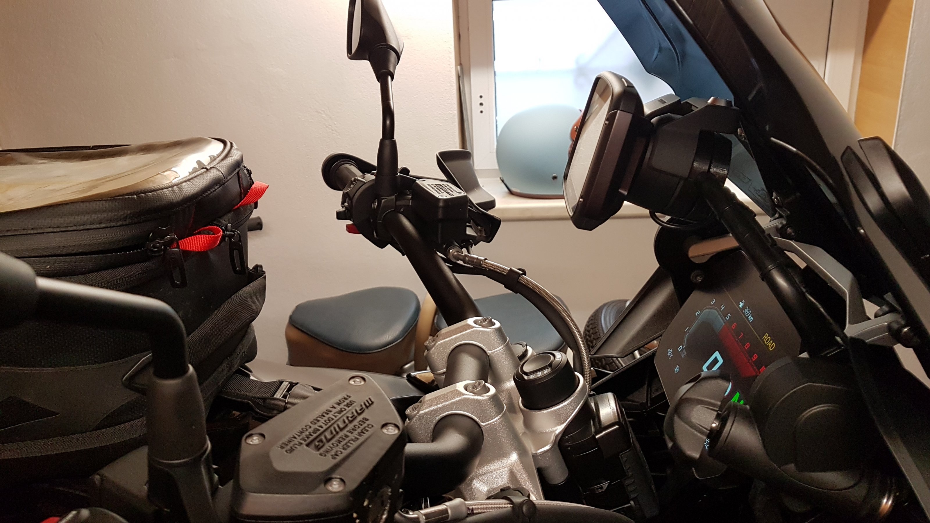

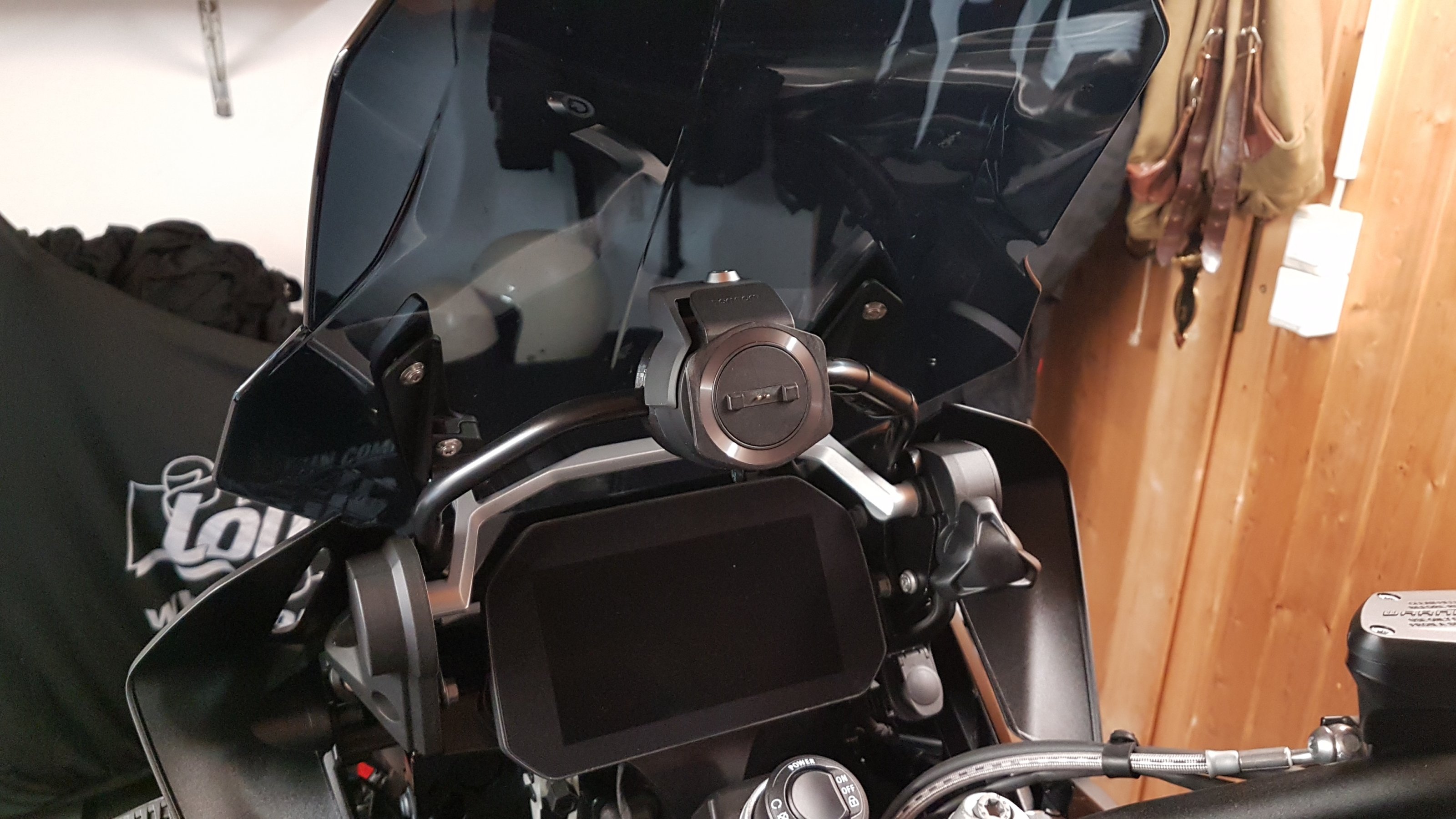

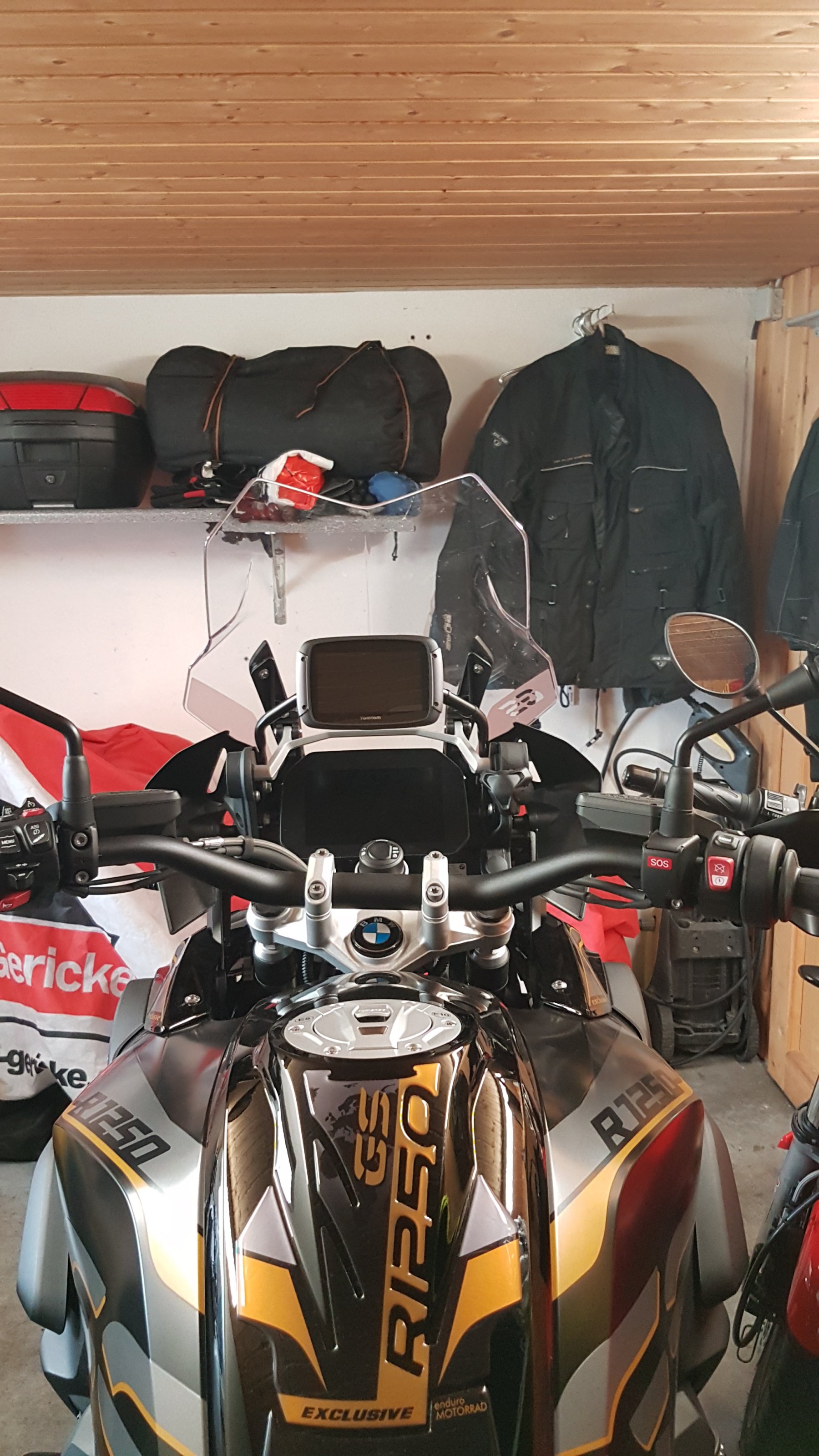

Schön gemacht. Ich hab auch auf mein TT 550 nicht verzichten wollen. Hab das ähnlich verbaut nur nicht abschließbar.
Hast du mal nen Preis für das Montageteil oder Link?
Boxerpower
Boxerpower
05.11.2016
389
Nähe Schrobenhausen Bayern
R1250GS Exclusive

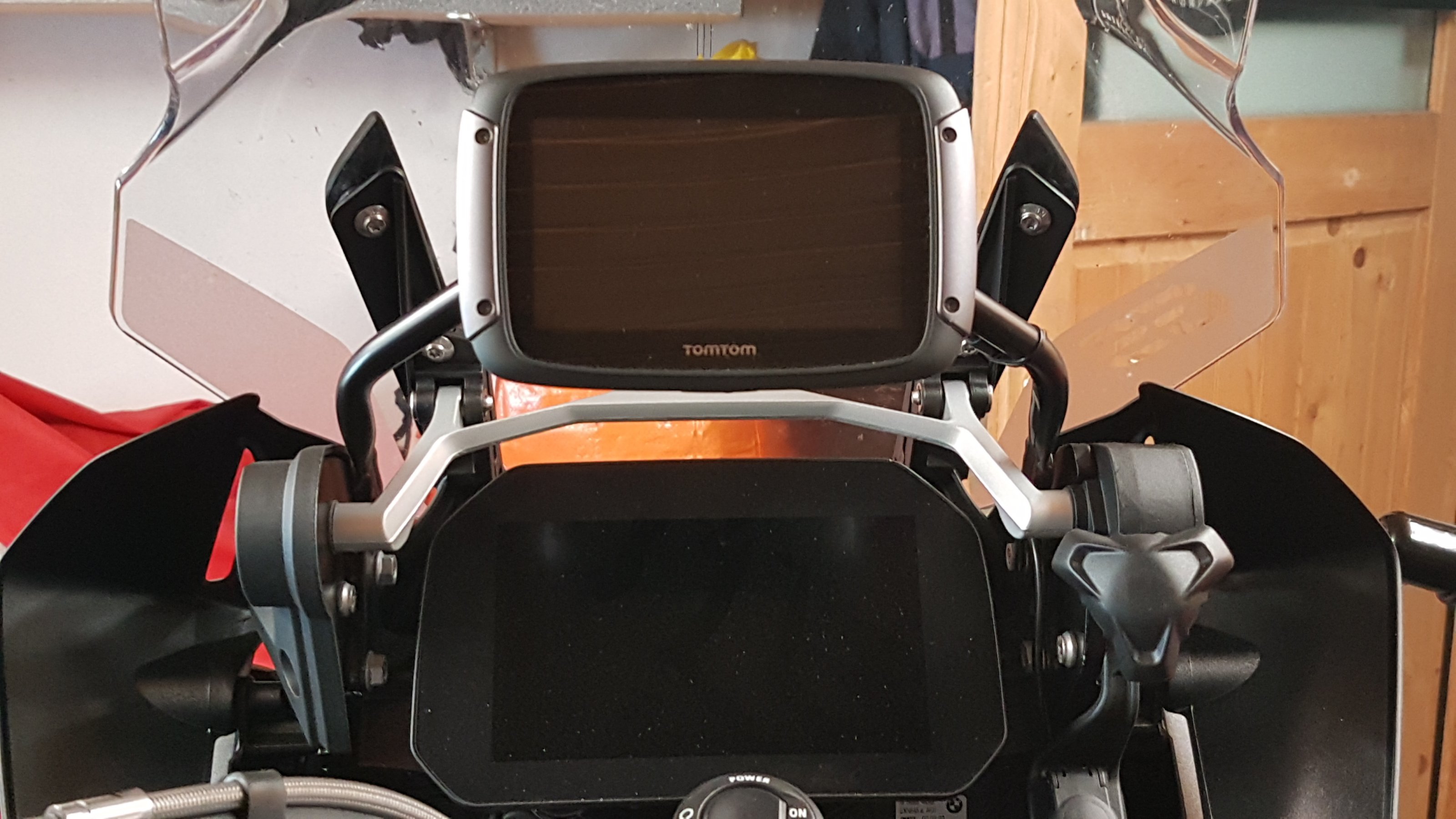

Hallo Uwe,
Hätte da noch ne Frage. Mein Halter ist 10mm nach Oben versetzt. Vom Sichtbereich sitzt das Navi jetzt genau am oberen Bereich des TFT, also Optimal bei mir.
Dein runder Italienhalter ist Symetrisch, also 10mm weiter unten, aber ein bisschen weiter vorne.
Ist der Sichtbereich OK bei dir. So das das TFT nicht verdeckt wird.
Hab bei Mediamarkt ein Abschließbares Teil ergattert für 29,90€ War nur einmal ausgepackt.
Wenn der Sichtbereich OK ist bei dir, werde ich mir den schönen runden Halter auch noch kaufen. Schaut einfach alles schön aus.

Also ich habe das Navi so vom Winkel eingestellt, das ich es gut ablesen kann. Das TFT ist auch kompl. jede Zeile auch die obere vom Bordcomputer. Was ich natürlich noch nicht getestet habe ist, wenn die Sonne von hinten darauf knallt. An meiner 1150er hatte ich aber nie groß Probleme bei direkter Sonneneinstrahlung, man sieht ja dann alles schlechter auch das TFT, also wird es so schon passen.
VG Uwe

Hallo UP69, ist es möglich ein Foto von Dir zu bekommen wie das ganze nach dem Umbau aussieht?
Ich überlege auch die vorhandene Original-Navihalterung bei meiner GS1250 gegen die Halterung vomTomTom Rider 550 auszutauschen.
tippex61
tippex61
18.04.2021
4
Düsseldorf
R 1250 GS Bj.: 06/2020
Super, vielen Dank an euch. Genauso habe ich mir das vorgestellt.

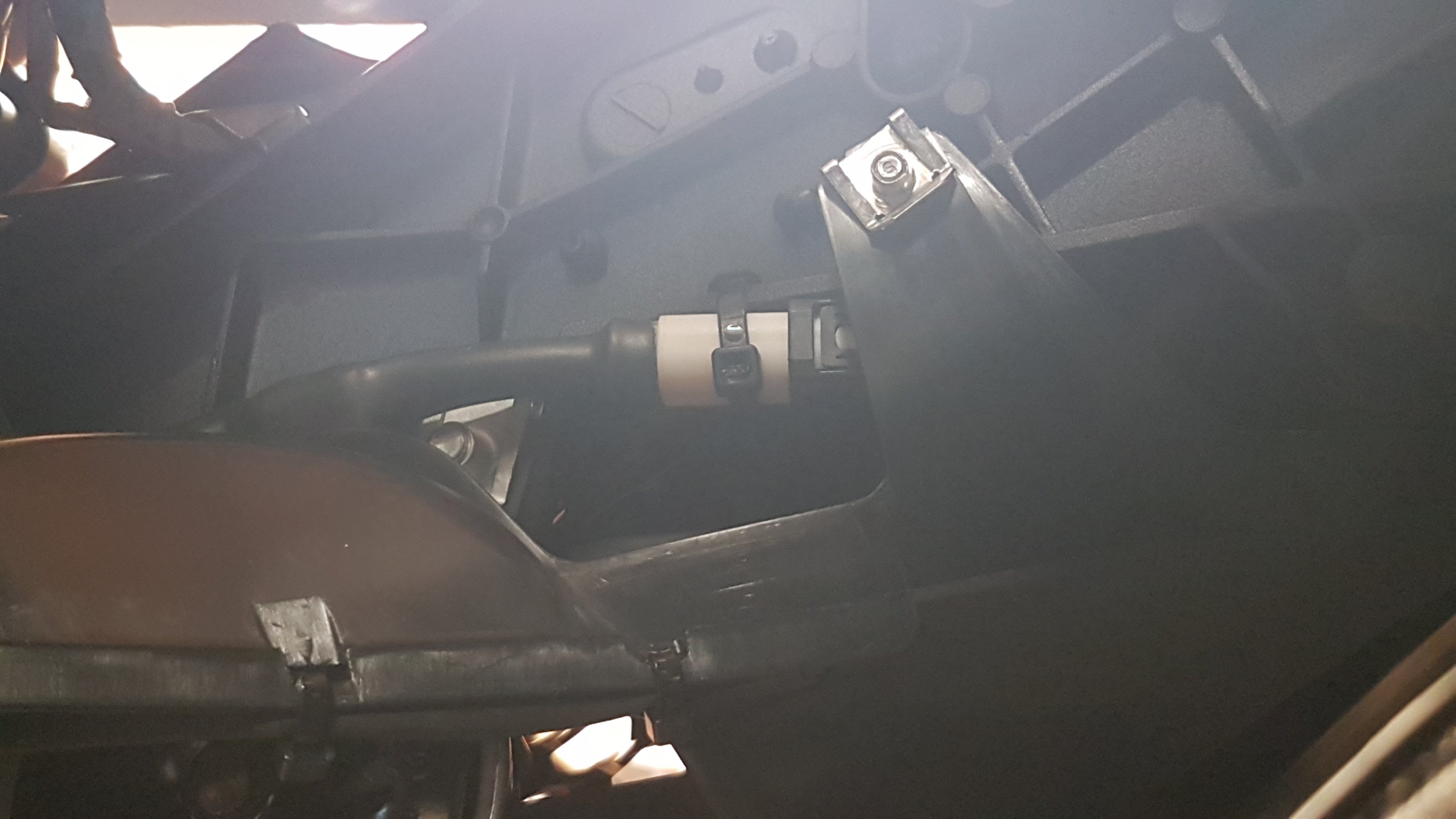

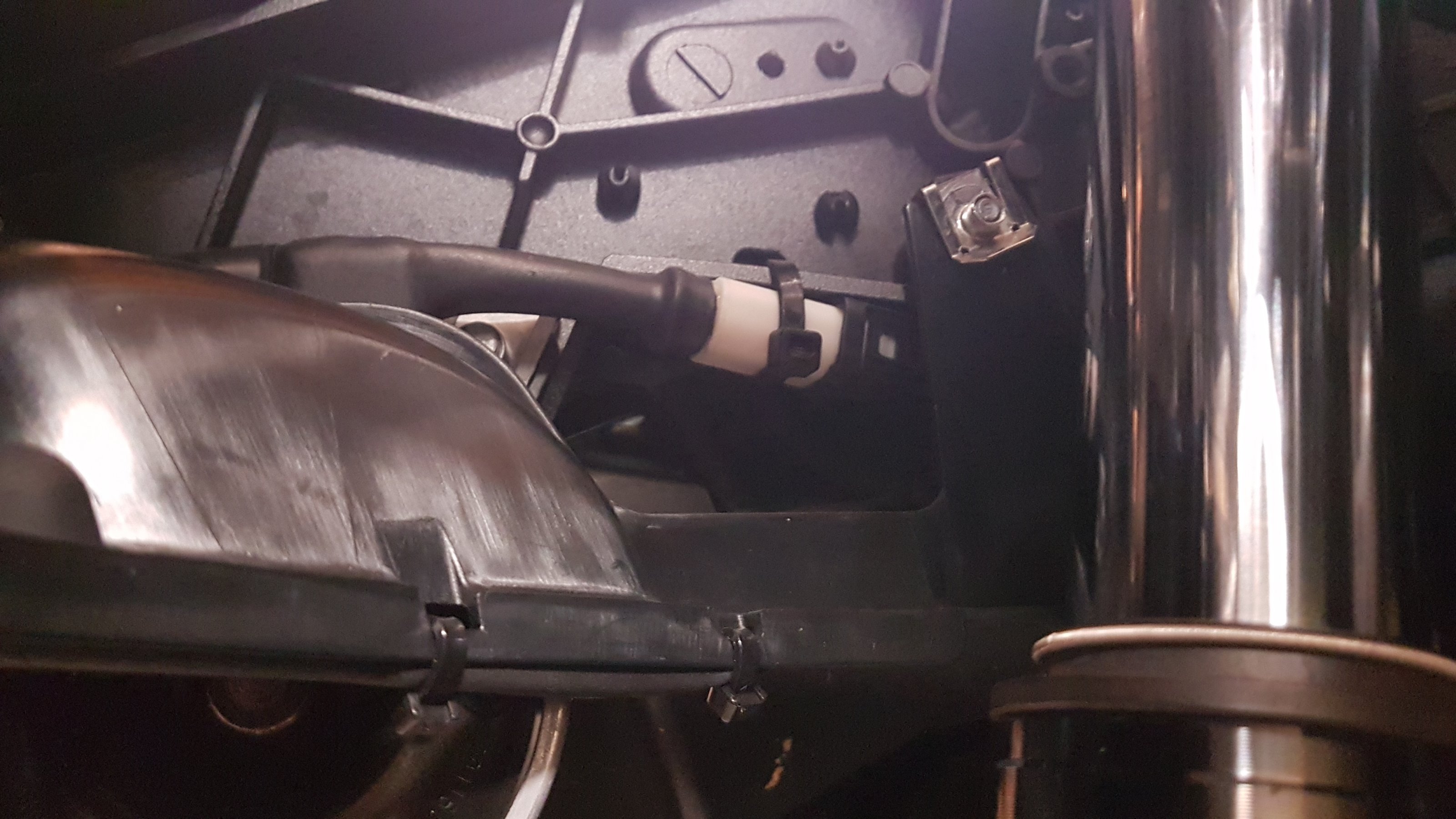

Der Original-BMW-Kabelanschluss, der wird vom Kabelbaum getrennt und dafür das Navi-Interface rein und wo im Kabelstrang liegt der Stecker?
UP69
UP69
07.03.2020
32
Neben dem rechten Gabelholm in der Verkleidung, mal von unten schauen

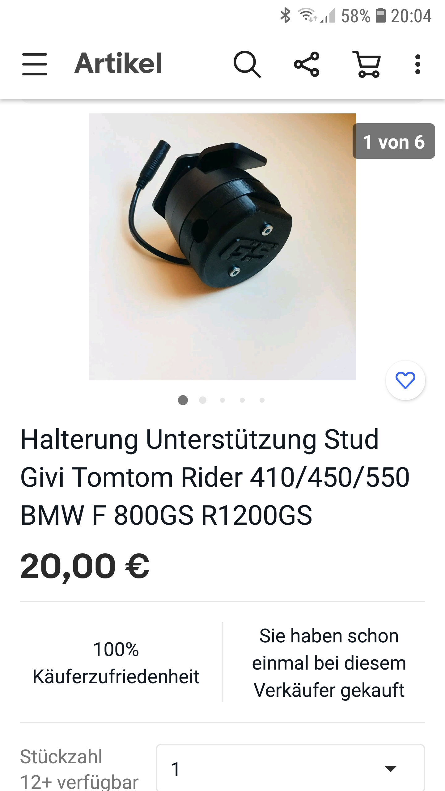

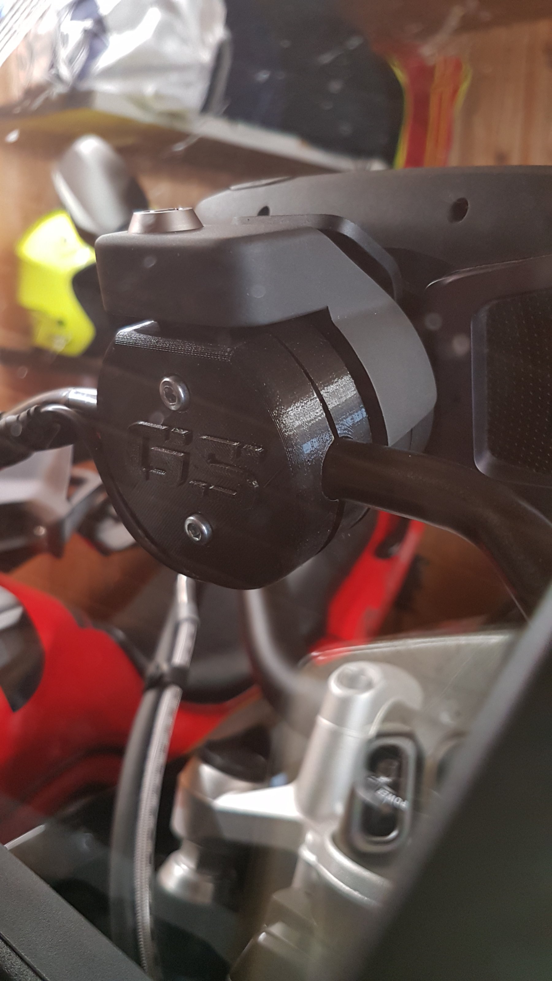

Eine Frage noch bitte, der Grundhalter also das Teil wo der TomTom-Halter drauf geschraubt wird, ist von GIVI?
UP69
UP69
07.03.2020
32
Den habe ich auf Ebay gefunden, ist auf alle Fälle von Italien gekommen. War vor einem Jahr.
