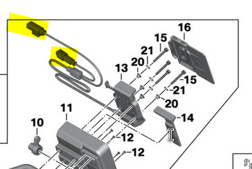

Das Teil ist über diese beiden Stecker mit dem Kabelbaum verbunden.
UP69
UP69
07.03.2020
33
R1250GS, GSF 600 Bandit, DKW RT175, IWL SR59 Berlin, Aprilia Sportcity Cube 125
Sieht gut aus, einfach abstecken.

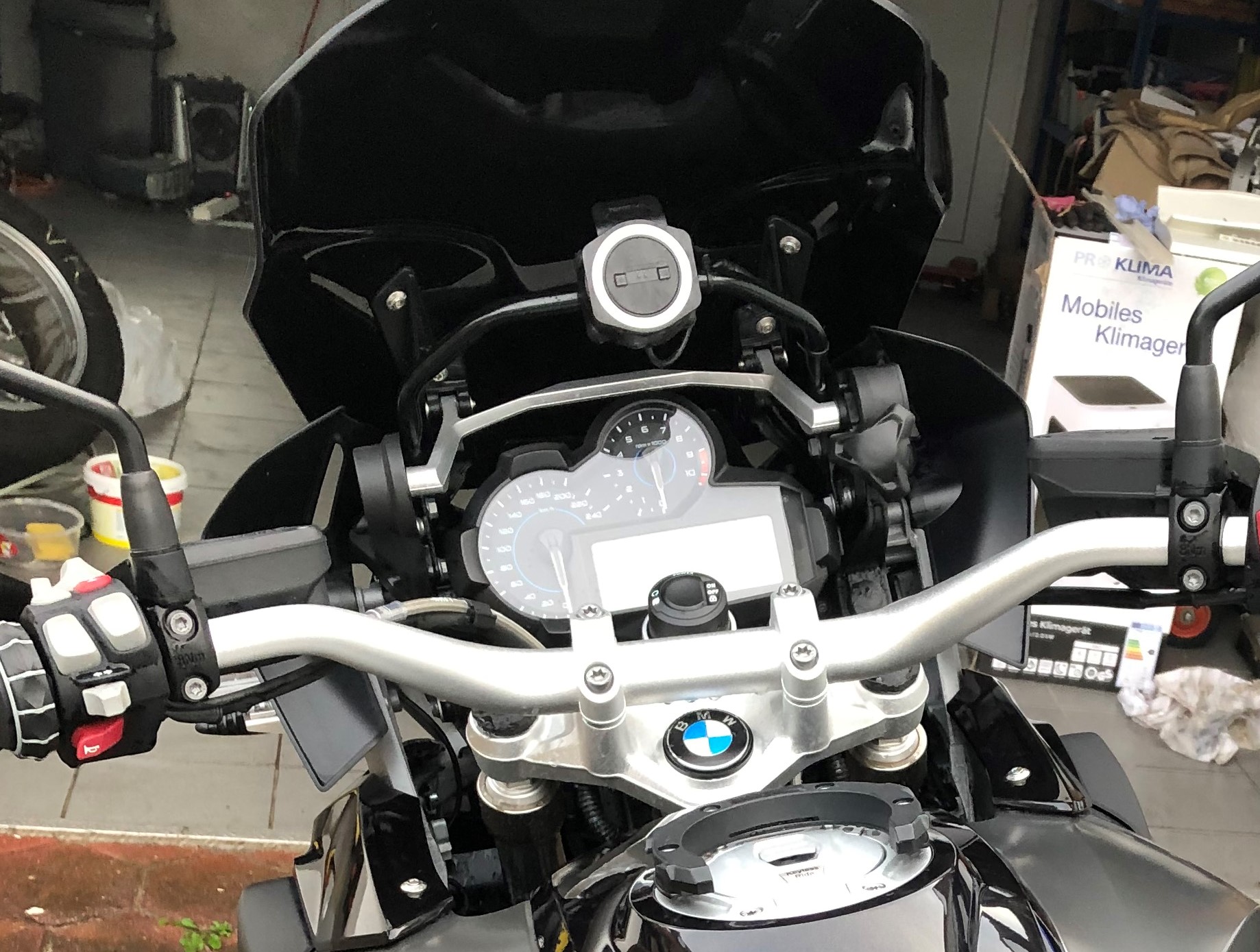

Ich habe den Original - BMW- Hater für den Navigator abgebaut und den Original-TomTom-Halter verbaut.
Das Kabel habe ich bei BMW gekauft. Wie teuer, weiss ich leider nicht mehr, aber nicht wesentlich teurer als in der Bucht. Zusatzlich habe ich noch die Rückplatte der Original-Navibefestigung gekauft. An dieser habe ich die Stege weggfeilt. Ich mach heute Abend noch ein Bild von der Seite. Da sieht man das besser.
