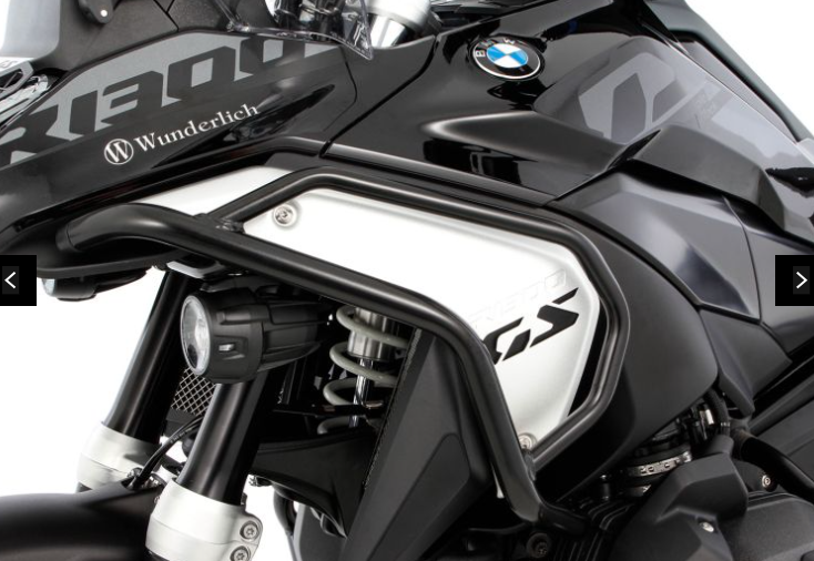

Hallo Viggo, die Frage wird auf unserer Seite beantwortet:
https://www.wunderlich.de/wunderlich-tankschutzbuegel-ultimate-r-1300-gs-m13210-002
  • Passt in Kombination mit
    • den originalen Motorschutzbügeln und
    • dem originalen Zylinderhaubenschutz
    • und den originalen BMW Zusatzscheinwerfern
Beste Grüße
Paule

Ach, super, danke. Auf die Idee, auf der Produktseite des Bügels zu schauen, bin ich nicht gekommen :-)
merci!
Servus, Markus

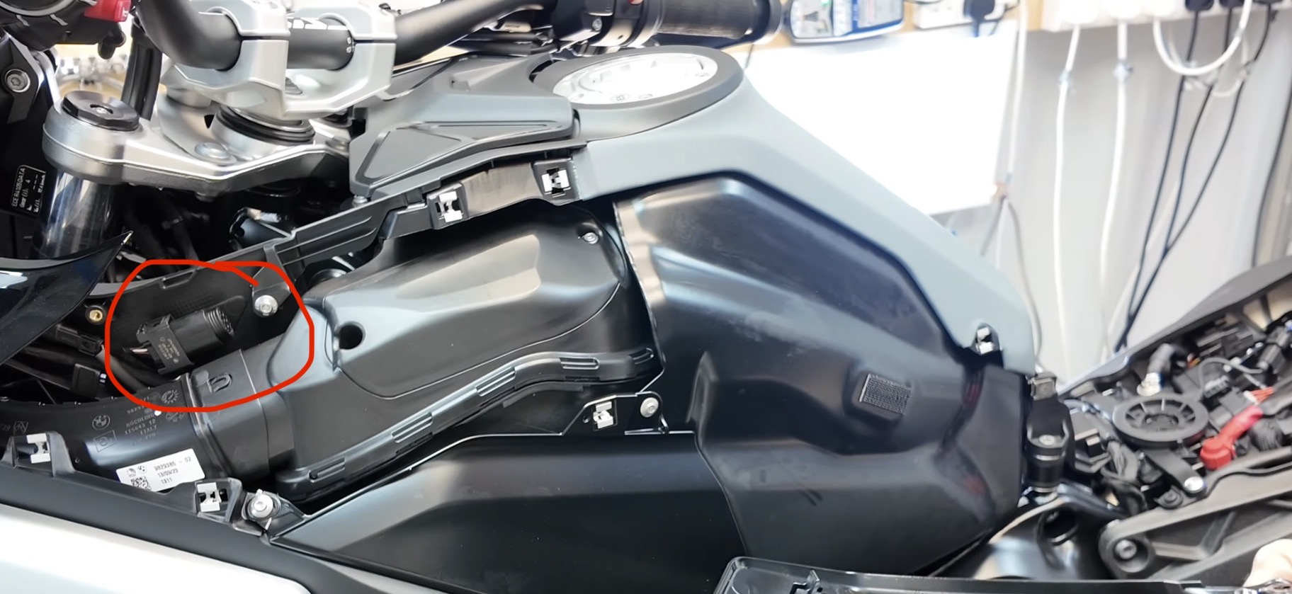

Hallo, ich hab mich jetzt für die originalen entschieden. Kann mir kurz jemand sagen, wo ich am Bike den Gegenstecker finde, der zu dem Stecker am Kabel der Zusatzscheinwerfer passt?
Irgendwie gibts für die originalen Zusatzscheinwerfer keine Einbauanleitung.
Servus, Markus
GSWille
GSWille
16.10.2024
547
Meinst du wo der Kabelkanal eingesteckt wird?
Also bei der LC war das unter der linken seitlichen Verkleidung und wenn ich mir das hier im Video anschaue sieht das für mich genauso aus
V
viggo
19.06.2021
203
Hallo, Du meinst den Stecker? (Rot im Bild)
Servus, Markus

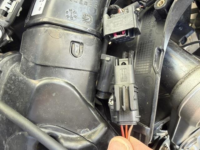

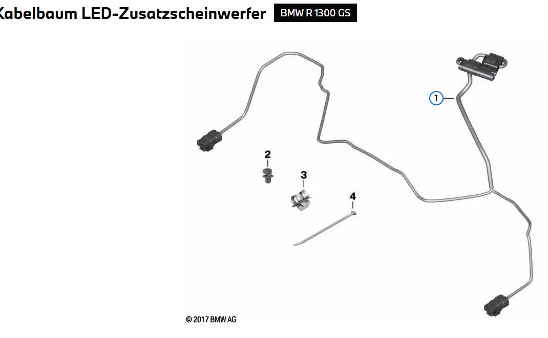

Hallo, ich hab leider ein Problem, ich hab den Stecker unter der linken Seitenverkleidung angeschaut und die Blindkappe entfernt, aber der passt nicht auf den Stecker des Kabelbaums.
Hat jemand eine Idee?
Der Kabelbaum ist laut Teilenummer der richtige: BMW 61128104404.
Servus, Markus
