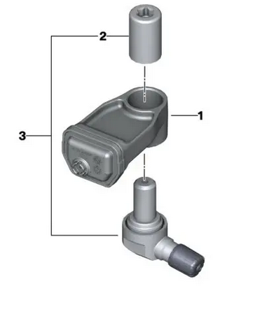

ich habe meine 2021er 1250 Rallye auf OZ-Felgen umgebaut. Die Teile habe ich gebraucht gekauft, lt. Vorbesitzer sollten RDKS-Sensoren verbaut sein. Die wollte ich bei der anstehenden Inspektion anlernen lassen und siehe da, es waren keine dran. Also habe ich die Werkstatt beauftragt, die Teile zu verbauen, die berichteten mir, dass dies mit den Winkelventilen der GS nicht möglich ist, was mich zu meiner Frage bringt.
Sicher werden hier einige Maschinen mit den OZ-Felgen im Forum vertreten sein. Wie habt ihr das gelöst, welches Winkelventil wurde bei euch verbaut?
Bisher konnte mir kein Mensch darüber eine qualifizierte Auskunft geben, egal ob Alpha Racing, Schrader, BMW oder OZ, daher baue ich auf die Erfahrung aus der Community.

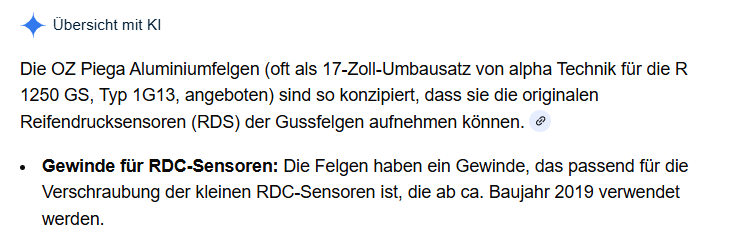

Man benötigt eine Hohlschraube, die in das radiale Gewinde passt bzw. in das Winkelventilgewinde :)
Laut KI passen die Originalschrauben.

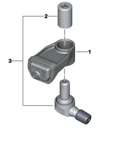

Ich benötige diesen Sensor: BMW Nr.: 36317914365
BMW Martin war so nett und hat mir Fotos der Felge geschickt, wenn ich das richtig sehe, einfach eine Schraube durch den Sensor und in der Felge verschrauben, bei Bedarf entsprechende Abstandshalter unterlegen und fertig ist die Laube.
Ich spreche heute Nachmittag mit meinem BMW Händler in Münster, mal sehen, ob er das auch so sieht.
