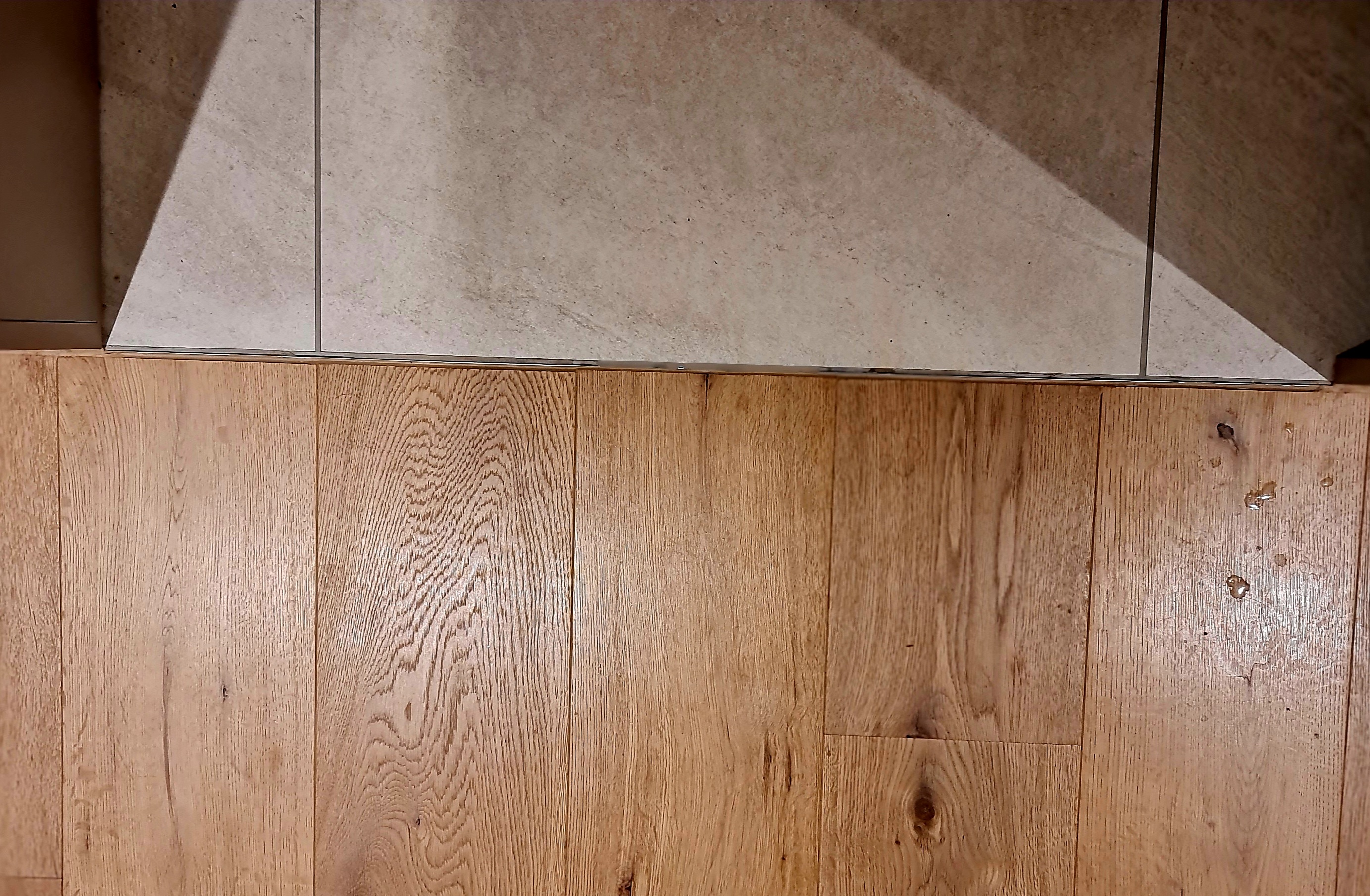

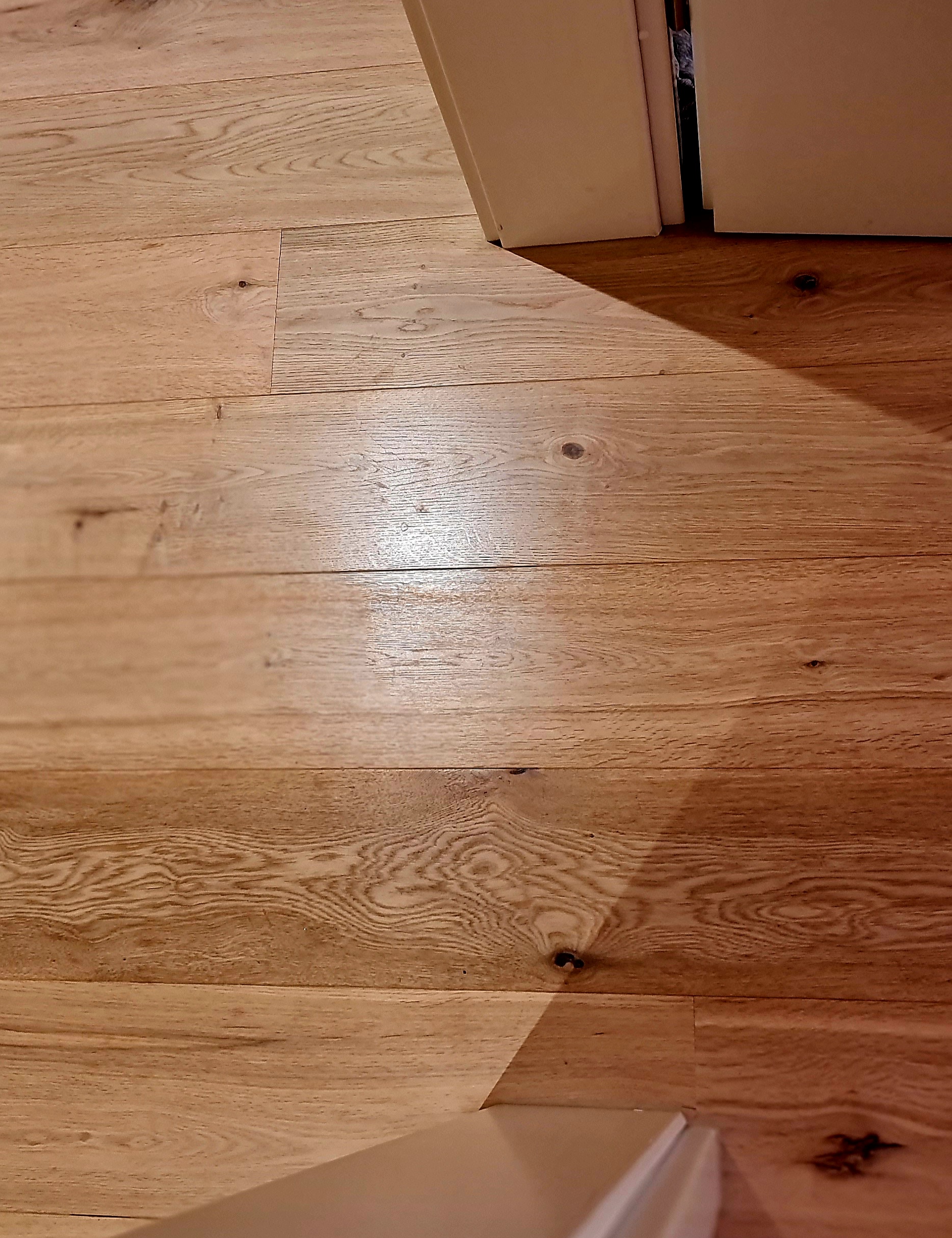

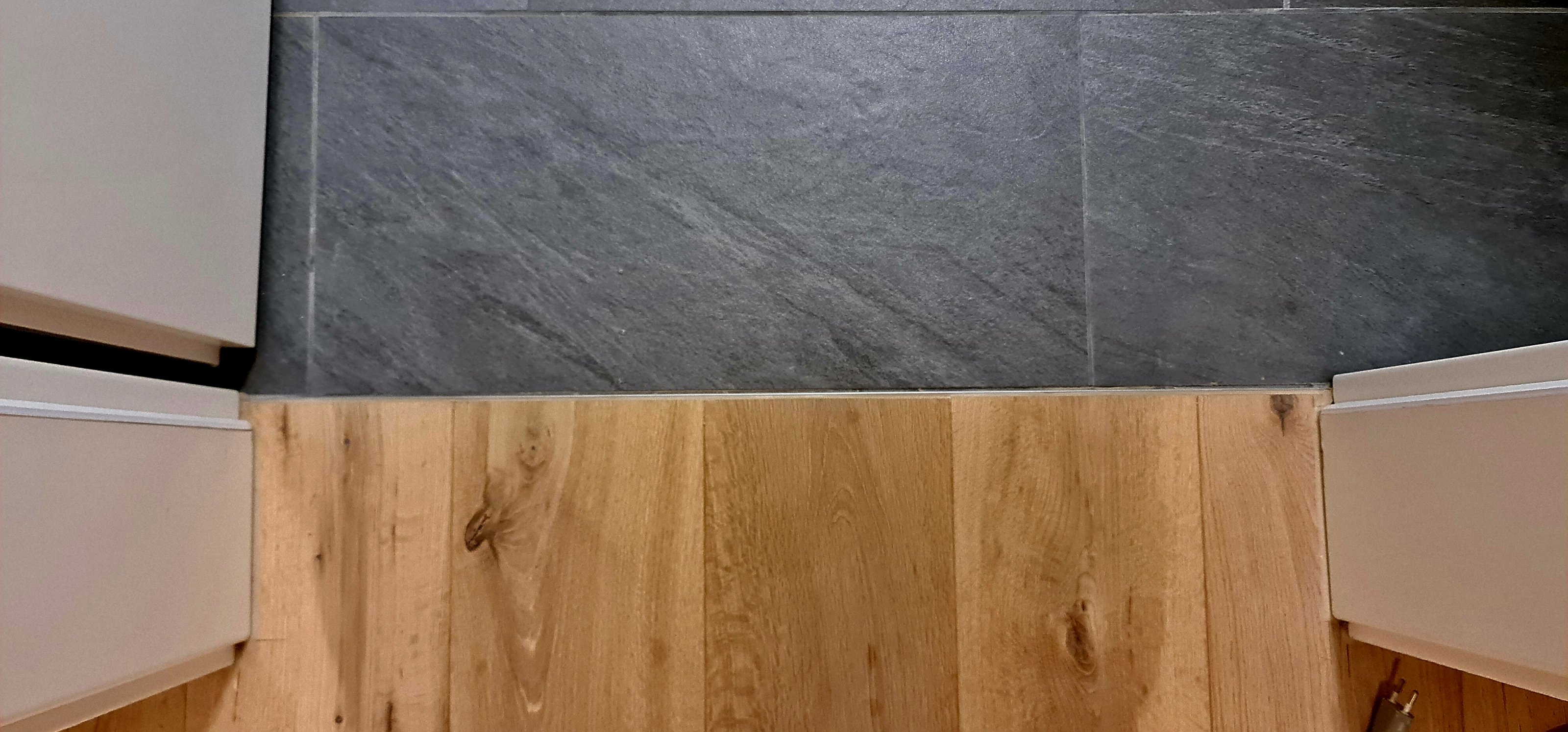

Und was ich noch nie leiden konnte, sind Übergangsprofile zwischen verschiedenen
Zimmern und bei Belagwechsel.
Raumübergreifend
Zum Bad
Zum Küchenbereich
Fussbodeheizung Wohn/ Schlaf / Bürobereich seperat steuerbar
Eiche massiv, sehr angenehmer Farbton.
Matt versiegelt, fusswarm.
Nur vom Fachmann verlegen lassen und mit Garantie.

Hallo Topas,
genauso muss der Übergang beim Belagswechsel aussehen und beim Übergang
zwischen verschiedenen Zimmern.
Top !!!
Und ich würde jedem empfehlen, den Bodenbelag immer unter die Türzargen zu setzen
und nicht den Bodenbelag an die Türzargen abzuarbeiten. Weil das geht in 50% der Fälle
schief und dann wird das Loch / die Löcher mit Silikon verfüllt - da bekomme ich immer
Schüttelkrämpfe

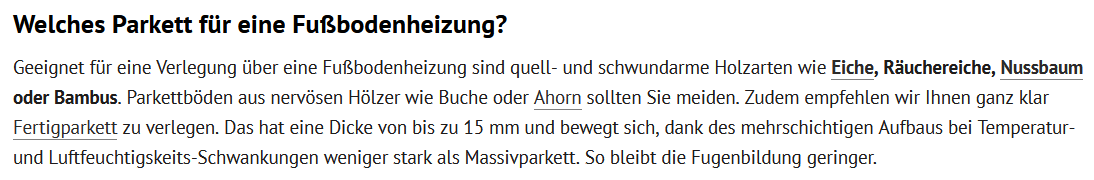

Warum, das verstehe ich nicht oder meinst Du, dass man auf die Holzart achten muss, die dann ggf. teurer wird?
Wenn man bei der Fussbodenvorbereitung eine Heizung verlegen muss, kommt man mit 200 /qm nicht hin.
Holz ist generell gut geeignet, beim Küchenbelag aus Stein ist die Heizung deutlich spürbar, speichert etwas länger die Wärme.
Ach so, dann hatte ich das missverstanden.
Wenn eine neue Fußbodenheizung (FB) gelegt werden muss/soll ,sind die Preise natürlich anders.
Ich war von vorhandener FB ausgegangen, dann sollte man halt nur auf die Holzsorte achten, da das eine oder andere Holz scheinbar pingelig ist.
