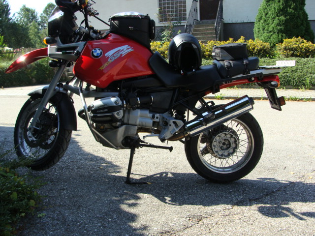

bei plug 'n' play bin ich unsicher ... aber zumindest kann man sie passend machen.

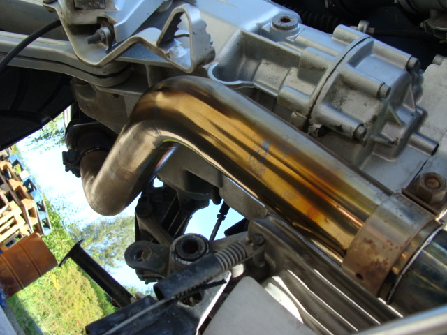

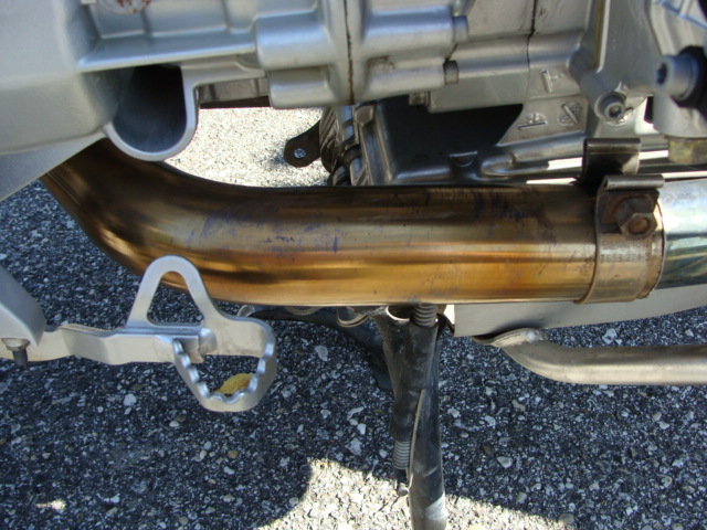

Hhmm
ich hätte da noch ein neues verbindungsrohr mit lamdaanschluss von der Firma Zach. ich kenne aber nicht die Masse von dem 1150 pott. aber zumindest wäre das eine Möglichkeit um die Lücke zwischen Krümmer ubd Endtopf zu schließen.
