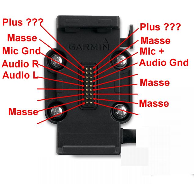

Servus,
ich bin auf der Suche nach dem Pinning des Verbindungsstecker von Motorradhalterung zum Gerät selber - hat jemand diese?
Mich würde auch interessieren, ob die 12V der Batterie innerhalb der Motorradhalterung umgewandelt werden.
Wenn die Stromversorgung des Navigationssystem auch 12V ist sollte es eigentlich keinen Stromverbrauch geben wenn das Navigationsgerät nicht in der Halterung eingesetzt ist.
Danke im Voraus für's Antworten! :worthy:
LG
Ewald

Pinning habe ich nicht.
12V Wandler ist nicht in der Halterung
Egal, ob Navigationssystem in der Halterung oder nicht, Navigator IV und V werden erkannt, so dass der Strom nach kurzer Zeit abgeschaltet wird. So auch das 660.

meinst du so was:

Hallo Jürgen,
..ja so was - ich werde die Fragezeichen noch verifizieren!
Danke und LG

Auf meiner CB hatte ich keinen meßbaren Verbrauch an der Halterung, wenn kein Navi drinn steckte.
Habe das einmal durchgemessen, als bei mir die Batterie das erste mal leer war. Schuld war aber dann die Lichtmaschine ;)
