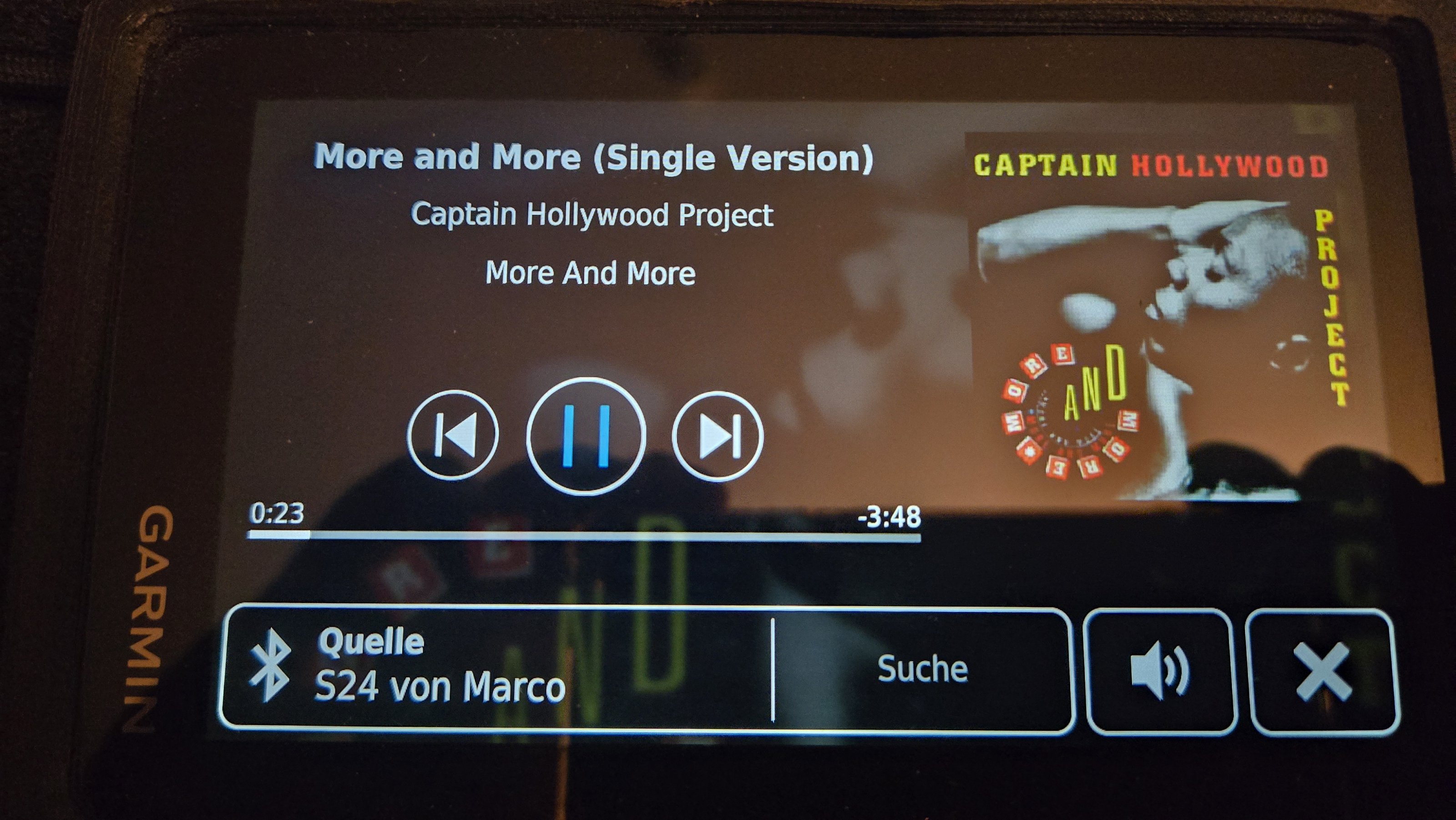

Ok, Andi, Versuchsaufbau:
Samsung s24, sena s20evo, garmin xt. 'Zentrale' für alles (auch für Telefonie) -> xt. Keine direkte bt-Verbindung zwischen sena und xt (sorgte für Probleme, deshalb seinerzeit deaktiviert), Musikapp deezer (Titel offline), s24 im Flugmodus (allerdings wlan aktiviert). Das ganz im Wohnzimmer.
Ergebnis: Musikwiedergabe funktioniert (könnte jedoch lauter sein) ohne 'Gehacke', Steuerung via xt (Pause, vor, zurück), Wiedergabe in Stereo. Passt.

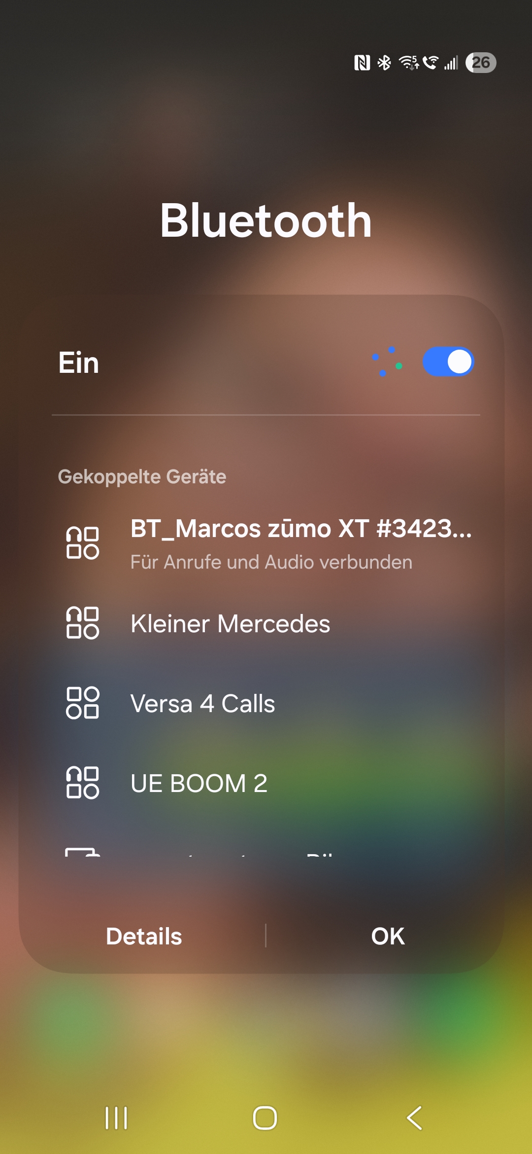

Hier die einzige aktuelle bt-Verbindung (ganz oben).
Da ich keine Musik aufm xt habe, kann ich nur via Handy hören 🤷‍♂️

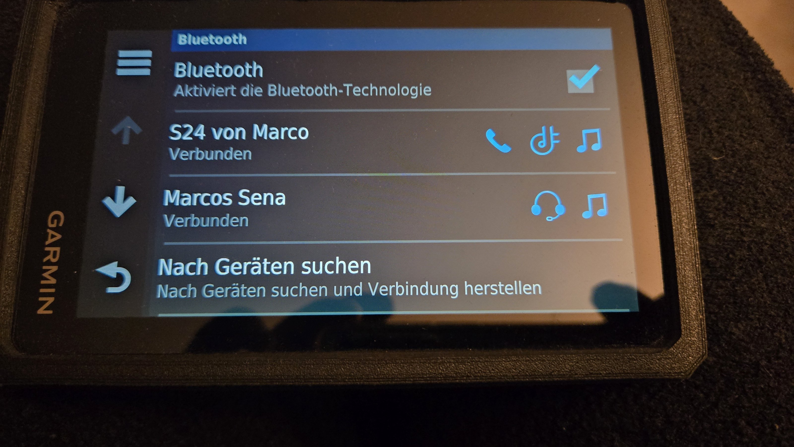

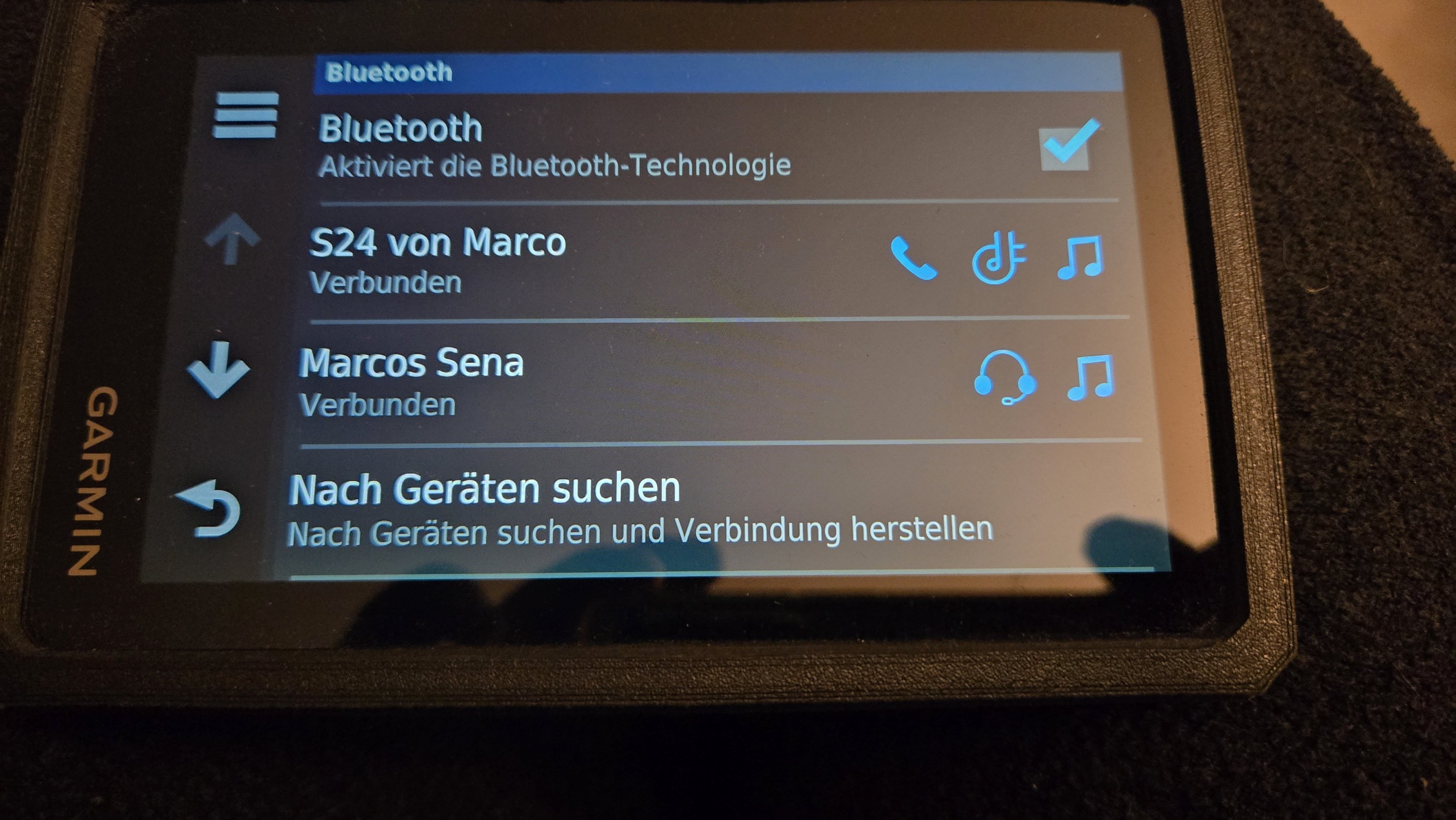

Fortsetzung von #6:
Zunächst eine Richtigstellung: Natürlich gibt es bei mir eine Koppelung zw. XT und 20s evo. Und es gibt die Koppelung zwischen XT und s24, jedoch keine direkte zwischen s24 und sena. Damit hatte ich bei Einrichtung des Systems Tuck.
Änderung beim Versuchsaufbau im Vgl. zu #6:
  • Beim XT: Eine Test-mp3-Datei aufs XT geschoben, wlan auf aus;
  • Beim s24: Zusätzlich (neben aktiviertem Flugmodus) wlan auf aus.
Die bt-Verbindung zwischen s24 und XT bleibt auf ein; drive-app ist installiert.
Ergebnis: Weder beim Abspielen der mp3-Datei noch der Musik via deezer gibt es Probleme. Die Lautstärke (für 'Medien' auf XT zunächst auf max.) ließ sich quasi bis 'halte es nicht aus' über das sena hochfahren.
Auch wenn das Ganze 'stationär' war, sollte es dennoch den 'mobilen' Betrieb (von Andi) gut simulieren wegen der kompletten Abschaltung der Datenverbindungen auf handy und XT.
