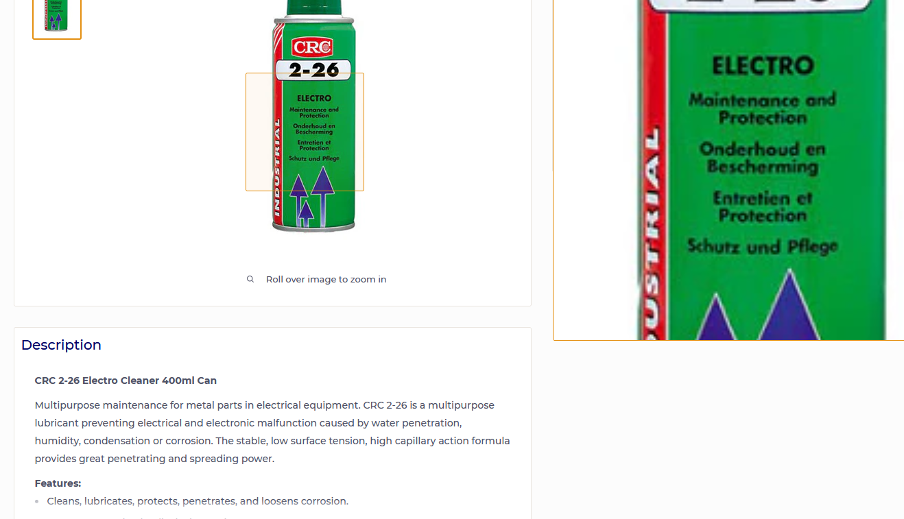

Zu meiner Frage:
Mit was kann ich prophylaktisch den Rest des Kabelbaumes schützen.
1. Mit einem Silikonspray?
oder mit sowas?
oder... einen der Drei?
Oder aus der gleichen Serie ein "Schutzlack"?
Aus meiner Sicht find ich den "Schutzlack" die schlechteste Lösung. Das wird ja wie ein Lack, aufgetragen.
Tendieren tu ich zu Silikonspray. Bin aber nicht sicher ob das auf der Orginalen schlechten Umhüllung des Kabelbaumes erfolgversprechend ist.
Habt Ihr schon Erfahrungen damit gesammelt?
Ich freue mich auf Input....

Ernst gemeinte Frage, oder willst du uns veralbern?
Wenn du ernsthaft Umhüllung oder Bougierrohr pflegen willst, wird dich Kontaktspray und -pflege ganz sicher weiterbringen 🥲.

Es ist eine ernsthafte Frage. Ich möchte nicht das nach 31 Jahren der Rest meines Kabelbaumes verrottet.
Und ich denke es kommt sehr wohl darauf an was man dafür verwendet.
Wenn Du weisst wie die Kabelbäume von den alten 1100GS aussehen können ( Bougierohre), wirst du sicher deinen Kommentar überdenken. Kontaktspray ist nicht gleich Kontaktspray..befass dich mal damit.
Verwendung ohne nachträgliche Reinigung kann in einem Fiasko enden. ( Kontakt 60 ohne Kontakt W!!)
Wie geschrieben liegt bei mir noch kein Kontaktproblem vor.
