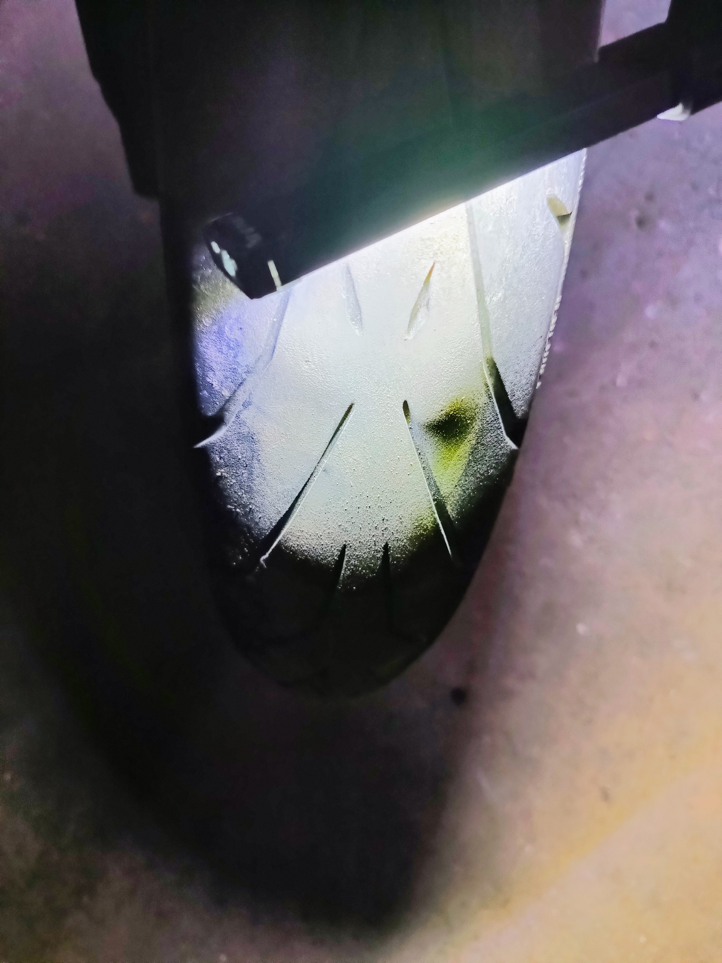

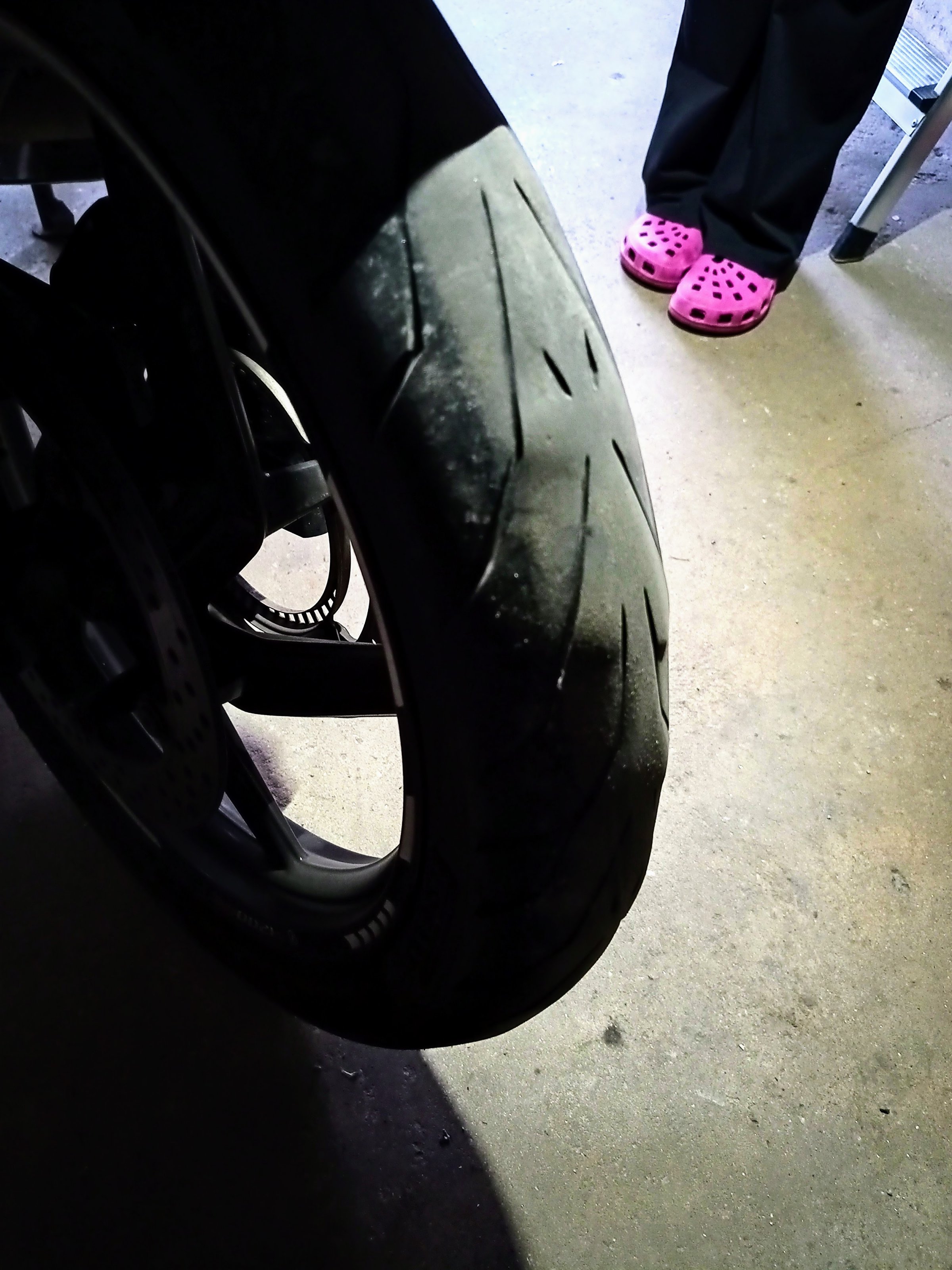

ich hatte mich gewundert, warum sich das Einlenkverhalten meines Moppeds so anders anfühlt, bis ich mir den Vorderreifen mal angeschaut und prompt einen neuen bestellt habe.
Ich kenne Sägezahn, aber das war mir neu - kennt Ihr sowas?

Der Reifen war auf dem Mopped drauf, als ich es im Dezember gekauft habe, hat jetzt noch 5tkm dazubekommen. Ist gleichmäßig über den gesamten Reifen verteilt...

Nö, der Reifen hat keine Traumatischen Erfahrungen (bei mir) gemacht :)
Es ist schlecht auf Foto einzufangen - da, wo ich sonst auf den Flanken Sägezähne sehe, da sind jetzt diese Berg- und Taldinger entstanden. Der Reifen fing halt bei leichter Schräglage an zu singen wie mit Sägezähnen, war kippeliger als vorher, ansonsten unauffällig. 🤷‍♀️

Sehe ich das richtig und der Reifen ist eh (ziemlich) fertig?
Beim PKW hab ich solche Wellen schon gesehen, wenn der Stoßdämpfer eine Luftpumpe ist.
Kann mir aber kaum vorstellen, dass ein Motorrad damit noch halbwegs normal fährt.
Sind die Wellen im Profil oder in der Karkasse?

Jupp, ist runter bis auf die Marke. Neuer sollte Dienstag oder Mittwoch eintreffen. Dann kann ich auch schauen, ob es in der Karkasse oder 'nur' im Profil ist. Bis jetzt würde ich sagen Profil.

Dann prüfe auch mal den Dämpfer (wippt die Front nach?).

Dämpfer ist OK, esa funktioniert auch, Dämpfung ändert sich spürbar, und es wippt nichts nach.
Wenn es der Dämpfer wäre, würde das sich nicht auch gerade auf der Mitte der Lauffläche zeigen? Da ist aber auch alles glatt..

Reifen gewechselt, Inhaber hat es auch erst für Sägezahn gehalten, aber dann auch nur die Handflächen nach oben gehalten. Karkasse war unauffällig, Reifen war schon mit einigen Kilometern auf der gebraucht gekauften GS drauf, mit den Schultern gezuckt und neuen Angel GT draufgemacht. Der hat jetzt 6,5 tkm drauf und sieht absolut unauffällig aus; leichter Sägezahn, sonst nix. Ist aber auch bald wieder fällig.
