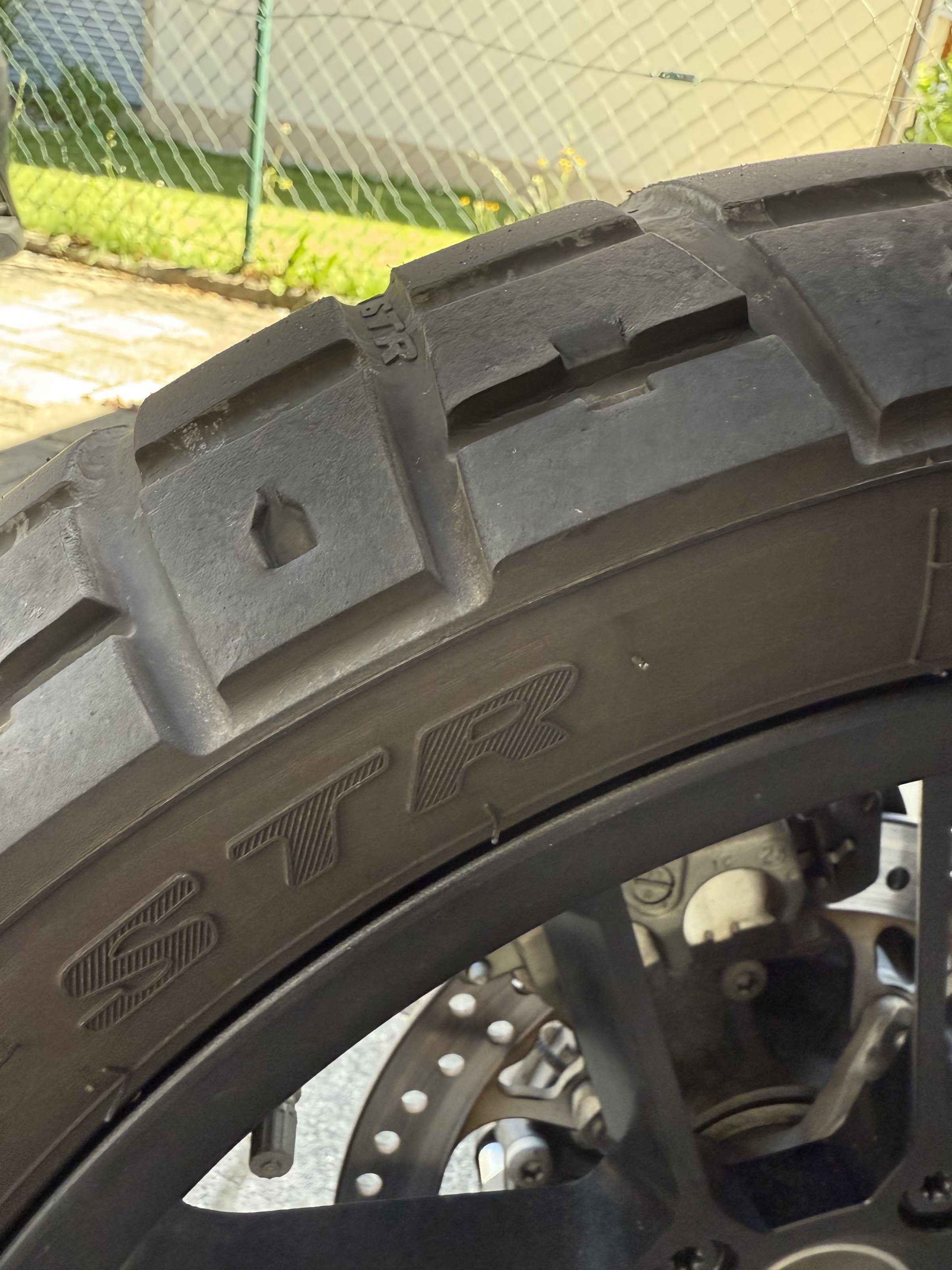

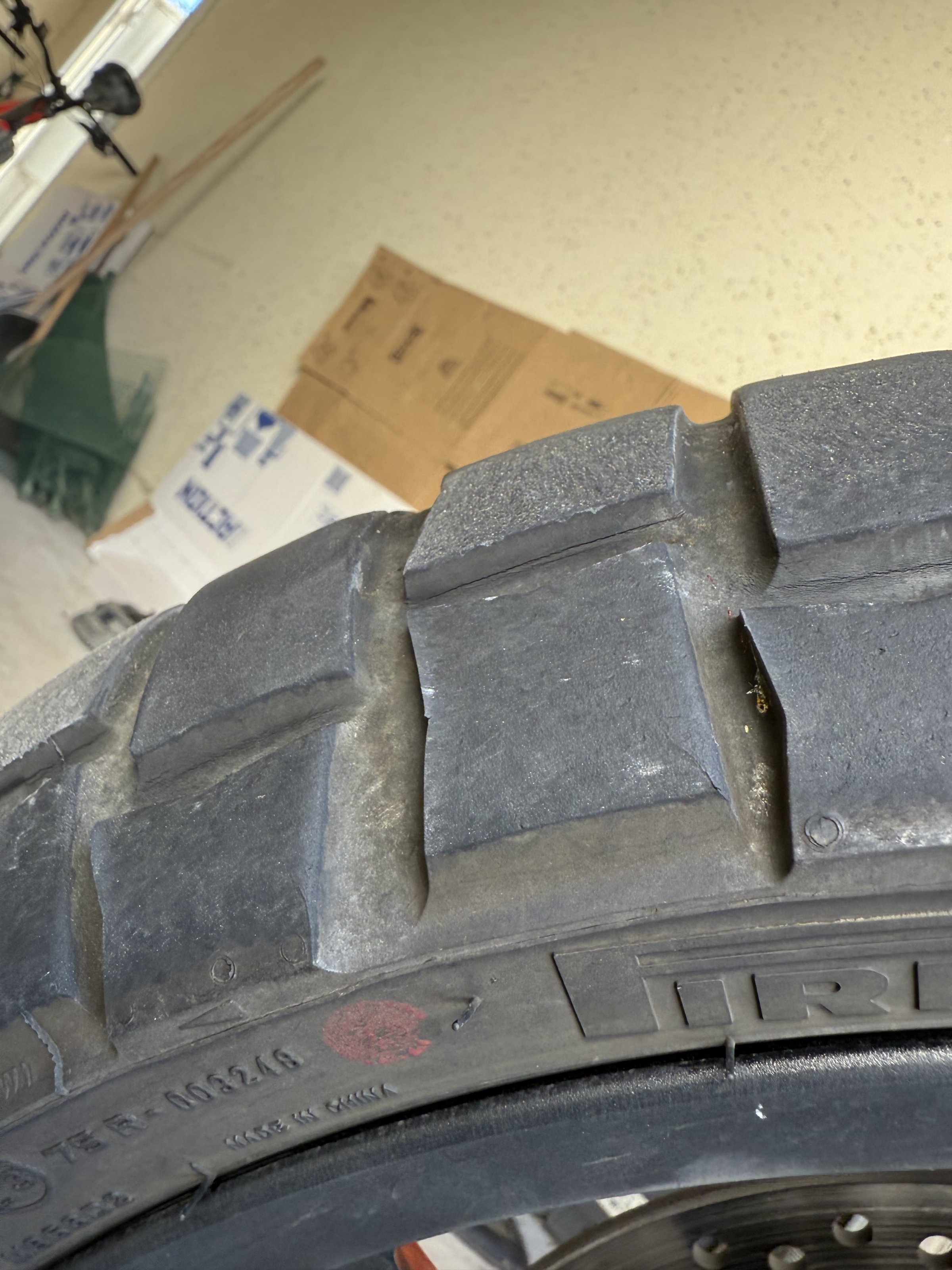

So sieht bei mir der Vorderreifen nach ca. 10.000km aus
Der Hinterreifen nach ca. 5.000km ( davon ca. 2.200 auf Sardinien), der Reifen davor war nach ca. 5.000km platt 🤷🏻‍♂️
