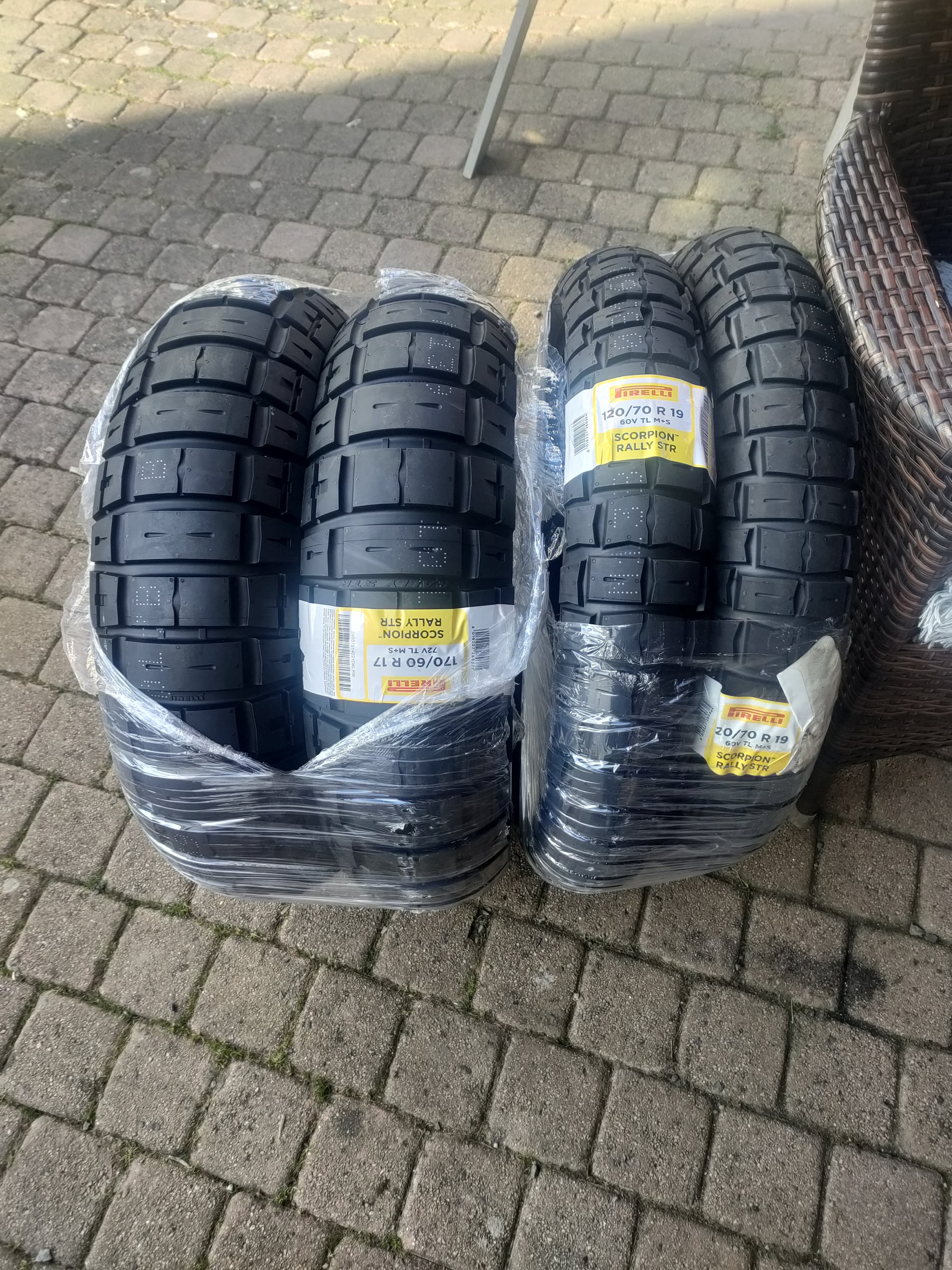

Zu spät, einen hab ich gerade ergattert... :mstickle:

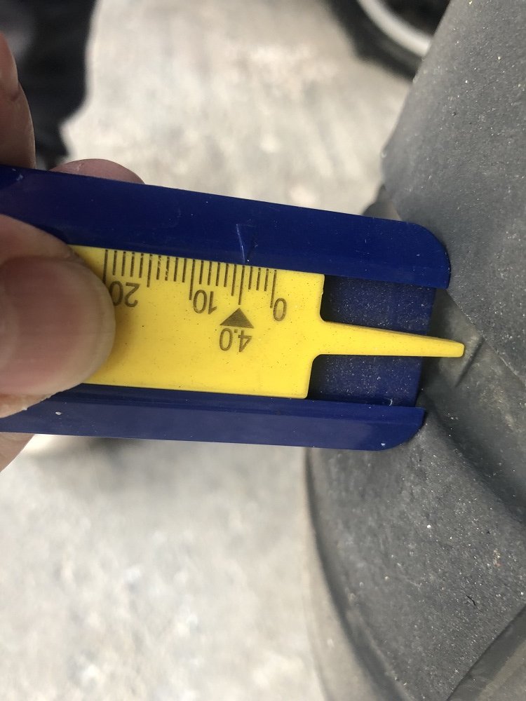

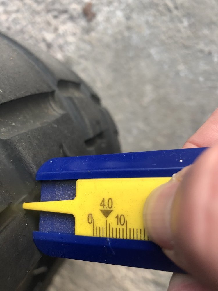

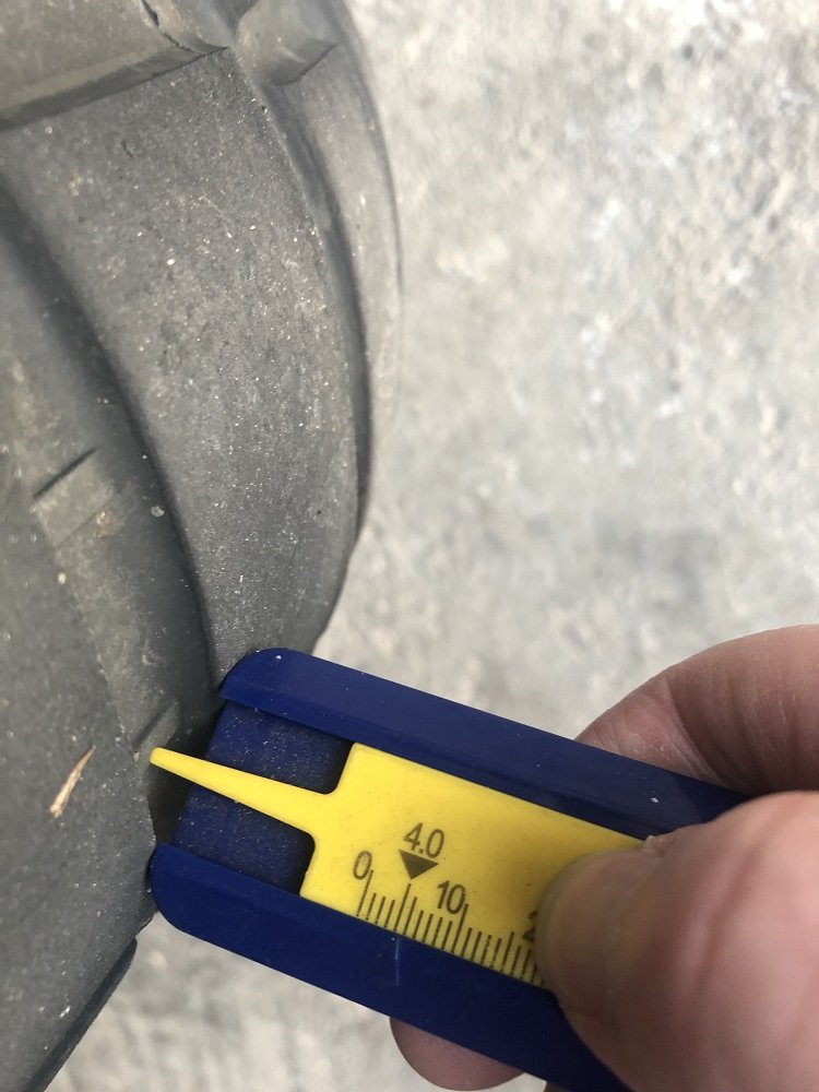

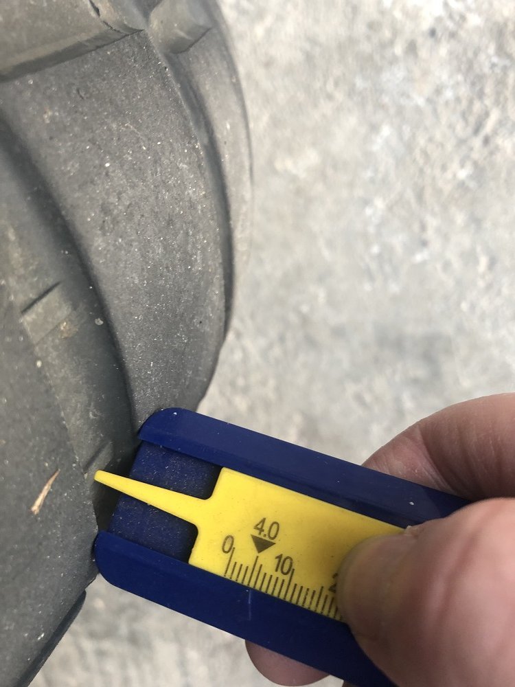

die STR haben jetzt 1850 km runter :unsure:
auf der Kannte sind noch 5/10 mehr drauf
die Frage für mich ist nur , noch ein HR oder gleich wieder auf CRA 3

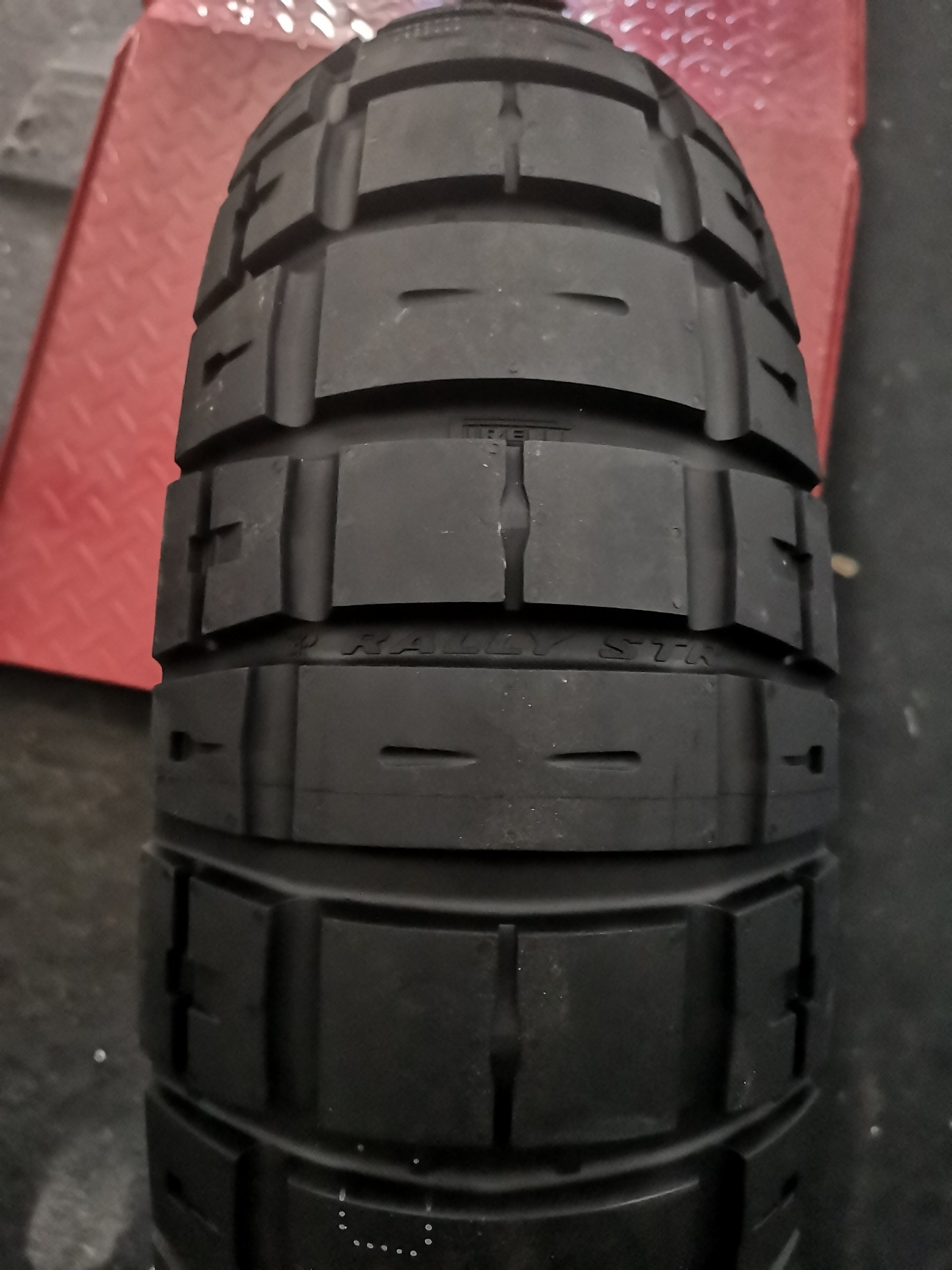

Mein vorderer sieht aus wie neu. Hinten muss er nach 4tkm weg…
Zum Vergleich: AnakeeAdventure machen bei mir so 6000. Trailmax Meridian um die 8500. Immer hinten wie vorne nahezu gleichmässig. Ich glaub, der eigentliche Gewinner bei den Tests ist der Vorderreifen vom STR. Tolle Mischung!

....wenn man in der Schule aufgepasst hat könnte man zum Messergebnis einfach 1,6 mm addieren. :grin:
Quatsch.....ich muss das korrigieren, wurde darauf hingewiesen das die Markierung nur 1 mm hoch ist. Also nur
ein Millimeter addieren.......ich bin doof...... :grin:

ok ,
aber ist er dann abgefahren wenn die Veschleißindikators angefahren sind , oder hat er dann noch Restprofil von 1mm ??

Wenn die TWI höhengleich mit dem umgebenden Profil sind, haste definitiv die erforderlichen 1,6 mm unterschritten und nicht mehr das erforderliche Mindestprofil an dieser Stelle.

Warum misst Du auf den Steg des Veschleißindikators und nicht auf den richtigen Grund? Das machen normal nur die Reifenfuzzi-Banditos…
Weil ich somit genau weiss, dass ich 8mm habe, bis zum Vetorecht der Rennleitung.
Abgesehen davon:
Alles unterhalb des TWI ist in meinen Augen unverantwortlich bis lebensmüde.. Hab das einmal im PKW erlebt, was es bedeutet, mit abgefahrenen Reifen in den Regen zu kommen... Das mag ich auf zwei Rädern niemals erleben.

Ist ja in Ordnung einen Reifen deutlich vor 1,6 mm Minimum zu wechseln, wenn man dann ein besseres Gefühl hat. Ich wollte nur darauf hinweisen, dass die Messung so nicht korrekt ist. Ist so halt wie die Uhr vorstellen, damit man nicht zu spät kommt. Man kann aber auch einfach früher losgehen… :D:p
Unterhalb des TWI ist deutlich < 1,6 mm. Der liegt meist so um die 0,8…1,0 mm zum „Profilgrund“
