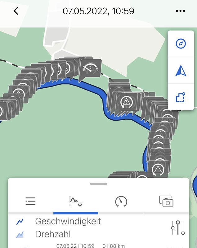

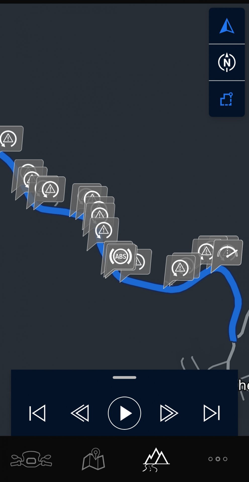

Bei der 12er passte die TC sehr gut zum STR!
War nur mit beherzten Gasgeben in Kurven zu aktivieren!
Bei der Probefahrt mit der 1250er mit STR hatte ich das Gefühl, das aus den Kurven heraus
nicht weitergeht bis ich das Display beobachtete und den TC eingriff sah!

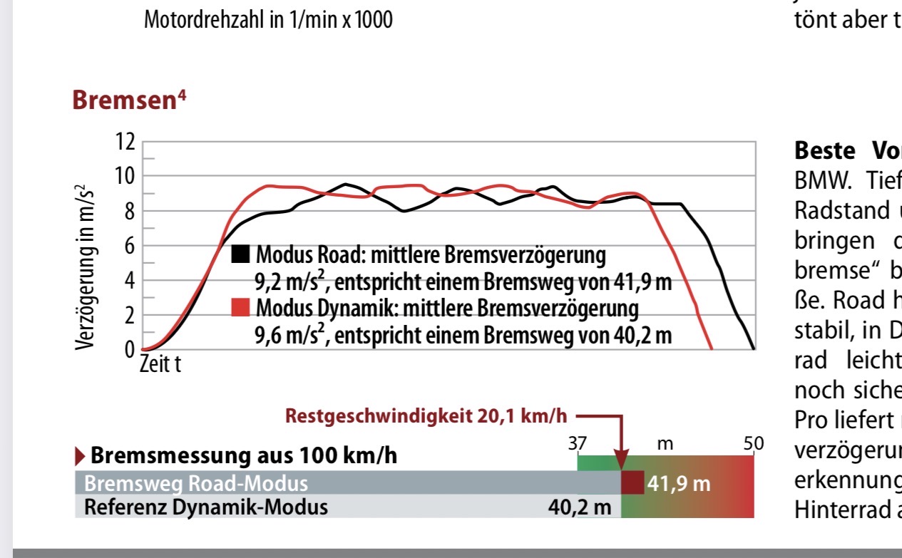

Von MOTORRAD gemessen Bremweg in ROAD bzw, in DYNAMIK. Hier bei der R 1300 R

Ungeachtet der Tatsache, das ich die Hintergründe nicht kenne, aber warum sollte die ABS Regelung Fahrmodusabhängig sein? Das ergibt technisch überhaupt keinen Sinn und auch die Umsetzung ist viel zu aufwendig. Haben sie wahrscheinlich einmal im Nassen und im Trockenen gemessen :grin:

Na, jetzt musst du dich eben mit der Tatsache abfinden, dass sie abhängig ist von den Modi :)

Weil die Motorrad Zeitung so eine Grafik veröffentlicht?:lachen::lachen:
Zum einen,weil das ganz banale Messergebnisse sind. Zum andern, weil das einfach stimmt. Du kannst den Vorgang auch umdrehen, beschleunige doch mal in Rain Mode und beschleunige mal in Dynamic Mode. Und zum dritten, weil es müßig ist, über so Banalitäten zu diskutieren. :)

Ich denke am Diagramm sieht man deutlich, daß am Anfang bei road oder rain der Bremskraftaufbau am Vorderrad langsamer kommt.
Darum fahre ich nur Dynamik oder Dynamikpro wenn ich die weichere Motorkennlinie will.
Bremse immer auf Dynamik.
