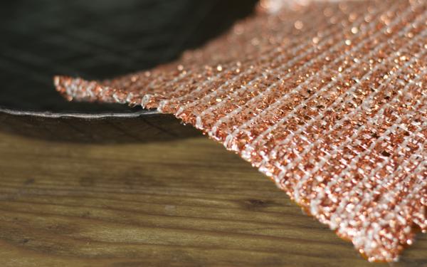

Was da recht gut funktioniert ist ein Kupferschwamm bzw. -tuch. Das fühlt sich recht grob an, funktioniert aber überall ohne Kratzer zu hinterlassen wo das zu reinigende Material härter als Kupfer ist.
Ich nutze das bspw. mit Erfolg am Titankrümmer meiner nineT um festgebackene Teerpickel etc. zu entfernen.

der Tipp mit dem kupferschwamm ist gut.
Wird auch zum Reinigen von Kalandern in der Extrusion verwendet.
