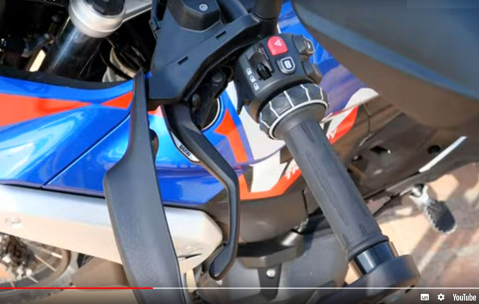

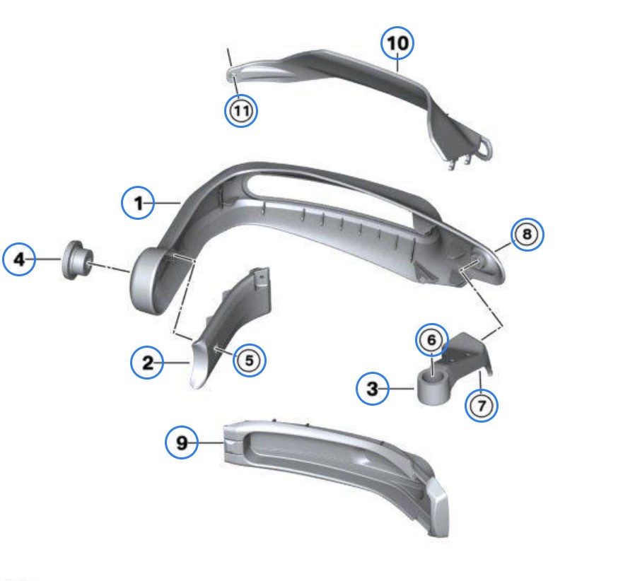

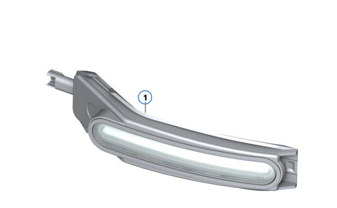

Beim Enduro-Paket sind ja Stangenblinker montiert.
Wie ist es da mit den Handschützern ?
Sind das komplett andere Teile oder sind da nur statt der Blinkleuchteneinsätze Blenden eingeklipst.
Auf Fotos ist das leider nicht zu erkennen..

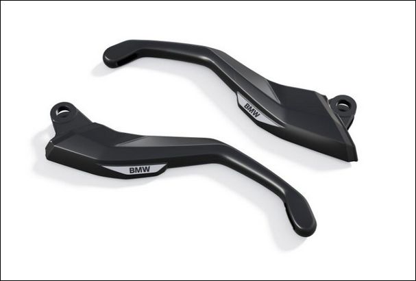

Sind die Armaturen (Bremse und Kupplung) neu oder identisch zur 1250er? Bzw. kann jemand sagen, ob die Hebel gleich oder anders sind? Mich würden Bilder der kürzeren Hebel des Enduropakets interessieren. Danke im Voraus.
