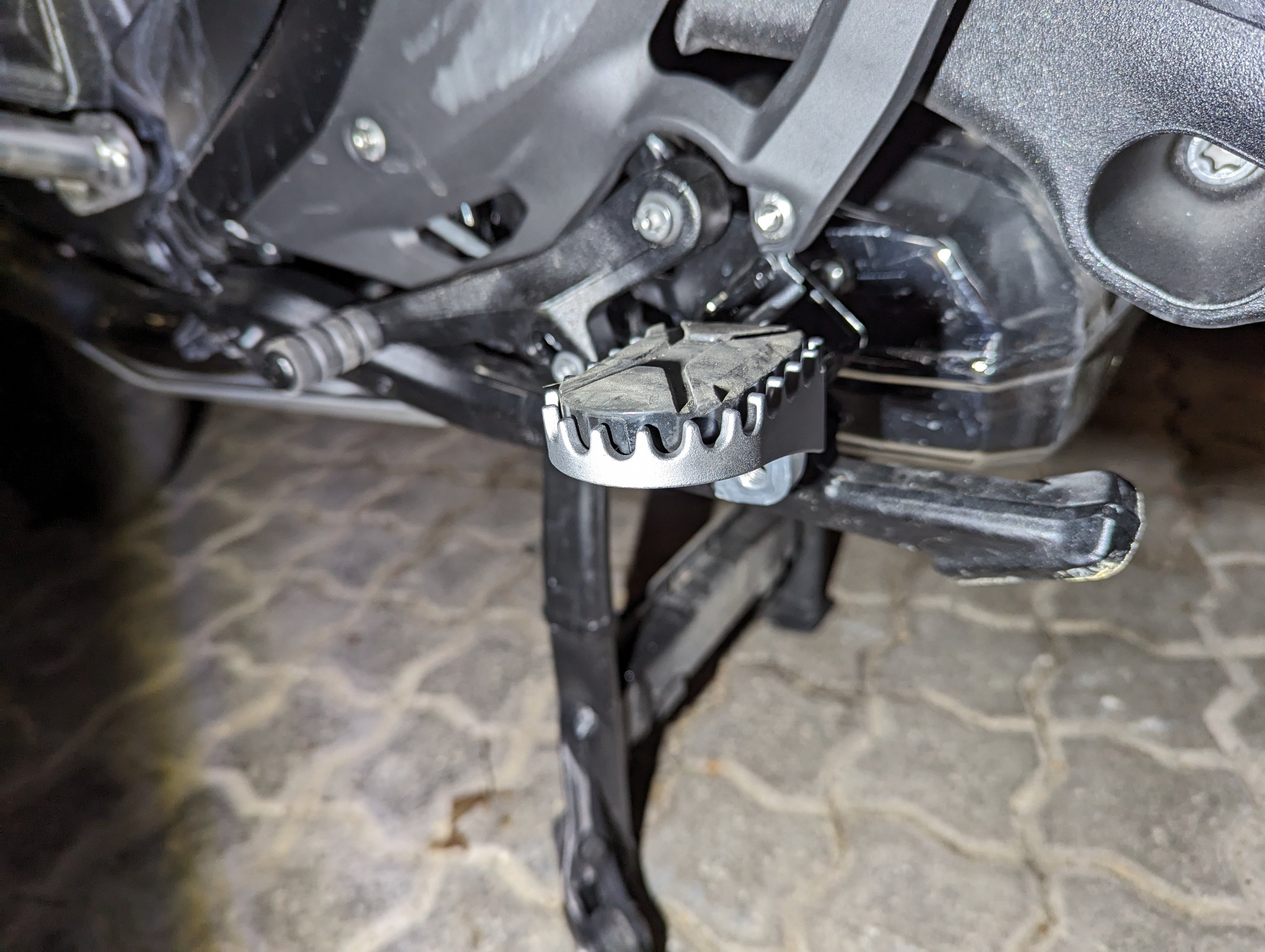

Haben die Fußrasten einen federnden Gummieinsatz, der quasi im Stand "verschwindet". Beim Vorgänger war das so?
Ich bezweifle dass diese Gummis selbst im Stehen so plattgedrückt werden, dass diese auf selber Höhe wie die "Spikes" sind. Kommt aber sicher auch auf das Körpergewicht des Fahrers an ;)
Bei meinen 85KG bewegt sich da nicht viel nach unten. Für Offroad Betrieb sind die Gummipuffer ganz klar zu entfernen.
Bei den HP Fußrasten der 1250er, kannst du den Einsatz mit zwei Daumen, so nach unten drücken, so das die Zacken der Raste frei sind. Das enspricht ungefähr der Kraft beim aufstehen. Also im Sitzen ist der Stiefel entlastet und im stehen voll auf den Zacken.
Das Teil in der Mitte ist bei der HP Version auch kein Gummi, sondern etwas ähnliches, wie Bakelit.
Probiere das mit dem runterdrücken doch einfach mal aus.
